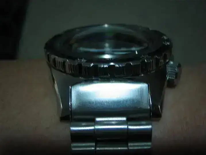

He decidido celebrar esos 50 años con un Seikplorer, que es, sencillamente, el Explorer de los pobres. A partir de una unidad del modelo SNZH57 de Seiko, con un bisel de aluminio y un plexy abombado se ha conseguido un look vintage, que sugiere un reloj deportivo de mediados del siglo XX. Eso si, fotografiar el domed es una pesadilla...

Ese plexi tan abombado es algo exagerado para mi.

El plexi es espectacular, pero el defecto que le veo es que así expuesto es facilísimo que se raye. Ese mismo plexi en zafiro, sería genial.

Tenias una idea y la has llevado a cabo imaginando como quedaría, buscando los componentes, montando ... bien hecho. Te ha quedado como es lógico dado el proceso, una pieza muy personal. Hay puntos que me agradan como los números en este tipo de caja, y cosas que no como el plexi, realmente eran así en la época? personalmente, y no te moleste, me da la sensación que están hinchando el reloj desde dentro, como exagerado y muy propenso a rallarse.

¡Gracias a los que os gusta! A los que sufrís por el plexi, tengo el de repuesto a punto, si ocurre un incidente que el polywatch no pueda resolver, un simple cambio lo deja nuevo. ¡Ah! A pesar de que en las fotos ese plexi parece exagerado, a la hora de llevarlo resulta prácticamente inapreciable, tal vez porque estoy acostumbrado a relojes gruesos.

Chulo, pero el plexi no me termina. Si es hecho a medida, lo hubiera elevado un poco por los lados, y suavizado en el centro. No obstante, lo importante es que tu estés contento.

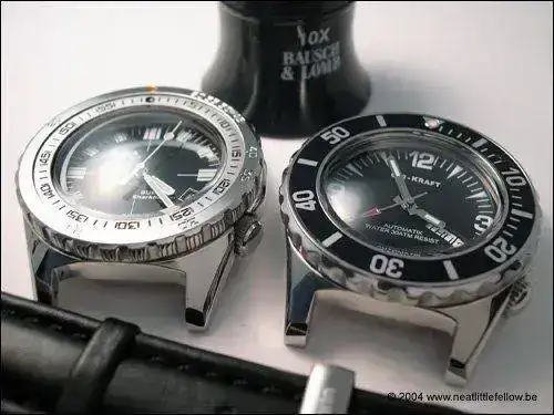

La idea de esos plexis realmente no es "nueva", el Doxa 250T por ejemplo ya lo llevaba similar:
Fuente fotos: Watchuseek.
Un saludo a todos y gracias de nuevo Bilhana!

Gracias a ti Luis! Que buena parte del mérito es tuyo. Ya se que a algunos no les convence el plexi, pero es por lo dificíl que resulta fotografiarlo,... no hay manera de que en las fotos se aprecie lo espectacular del conjunto. En cuanto te decidas a trabajar el zafiro me avisas...
