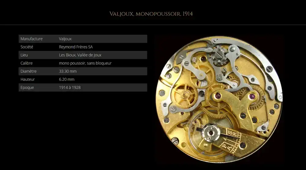

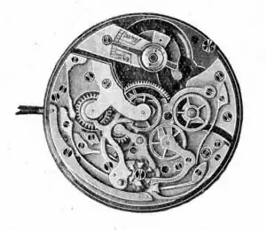

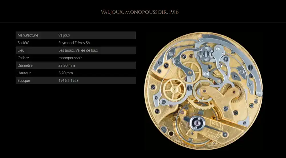

Empecemos primero por el calibre para contextualizar la posterior presentación.
Nos encontramos ante un movimiento poco o nada común, del que apenas hay información en la red.

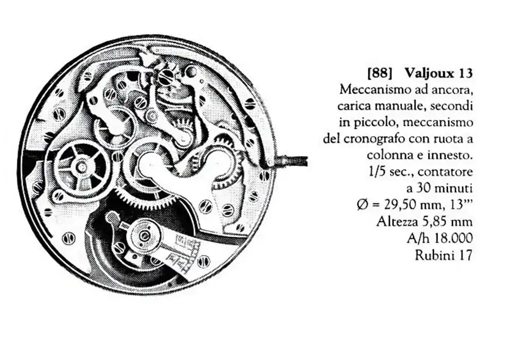

Parece ser que el inicio de la producción comenzó en 1914, y se mantuvo hasta finales de los años 20. No obstante, en 1916, sufrió una pequeña modificación.

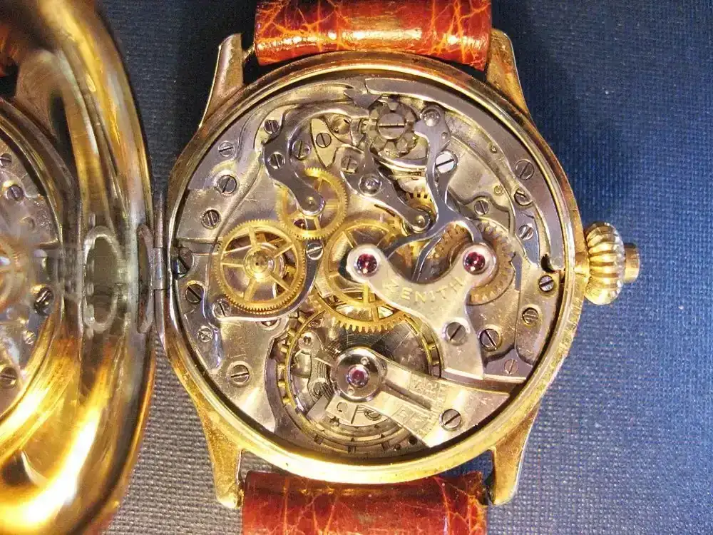

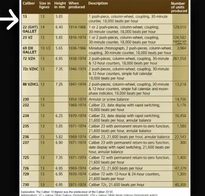

Siempre pensé (y a decir verdad, sigo pensando) que fue el primer calibre cronógrafo de pulsera de Valjoux. No obstante, pudo haber compartido ese mérito con una versión temprana del conocido Valjoux 22,. Valjoux GH de 15", de mayor tamaño que el 22, con seis dientes en la rueda de pilares, y que comenzó también su producción en el año 1914.
La confusión radica en que muchos V13 son confundidos con un V23 con un pulsador, con lo cual, se desconoce la cifra exacta de calibres producidos.
Siempre había pensado que el v23 derivaba del v22. No obstante, hay quien comenta que el V23 deriva del 13.
¿Es el V23 un refinamiento del V22, o por el contrario deriva del V13? No puedo responder a esa pregunta, porque no he encontrado datos para hacerlo, lo cual no hace, sino, avivar el halo de misterio que rodea a este calibre.

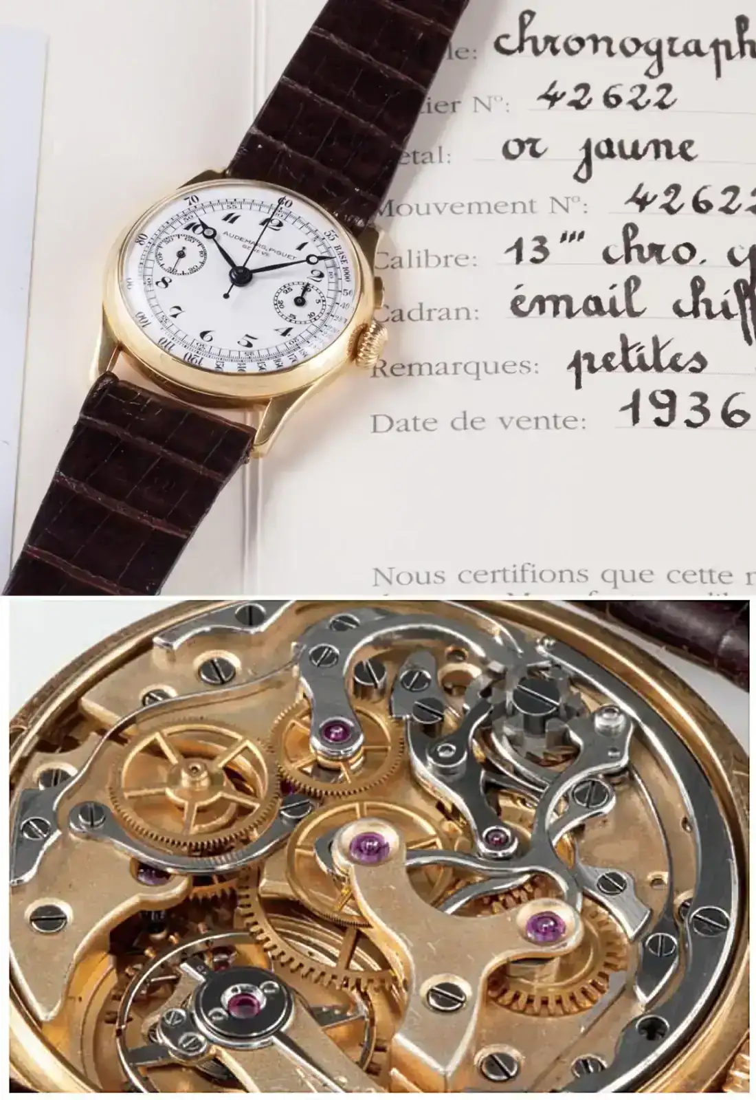

Lo que si se sabe, es que fue utilizado por marcas de Alta Relojería como AP. Tened en cuenta que la producción de cronógrafos por aquella época (años 30) era tremendamente limitada en algunas marcas. De hecho se estima una producción anual algo superior a 500 relojes por parte de AP en total en 1930.
"Entre 1933 y 1946, la compañía adquirió 268 piezas en bruto para movimientos de cronógrafo 13VZ, 31 piezas en bruto para movimientos más pequeños"

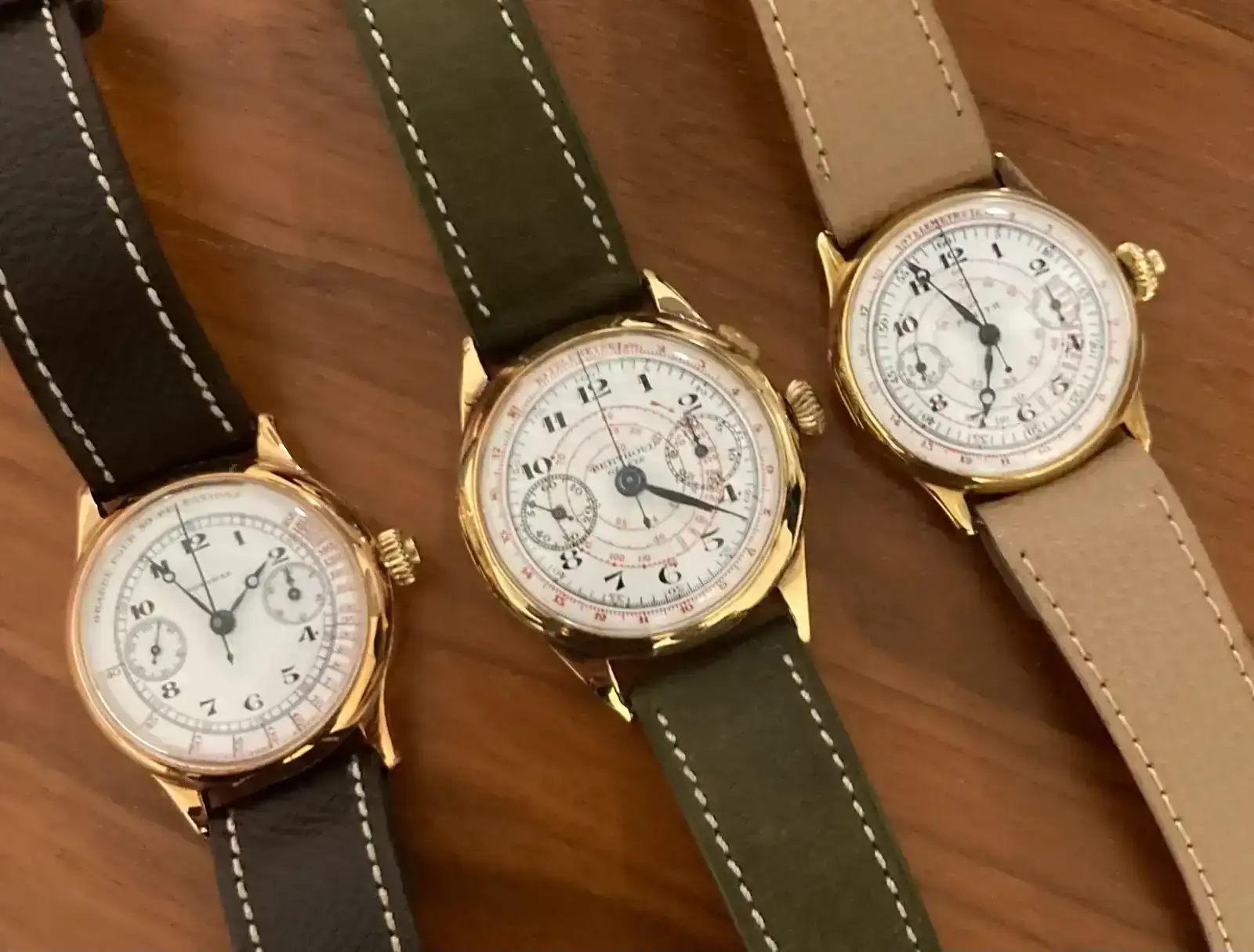

Hecha la parte introducción vamos a la pieza en cuestión.

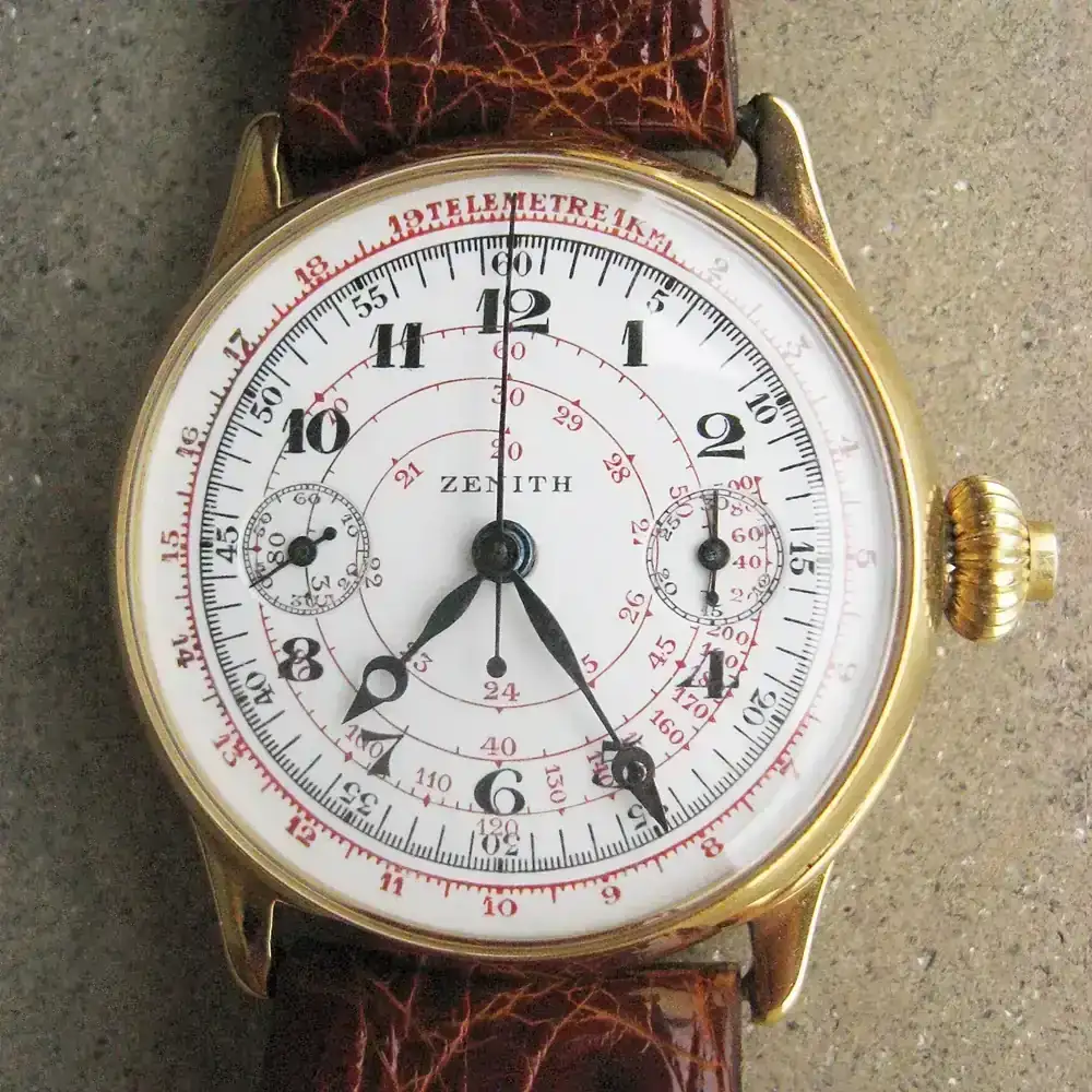

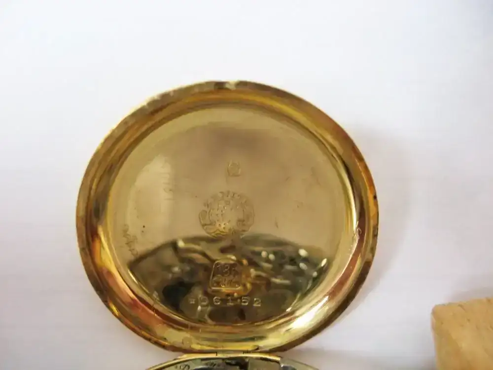

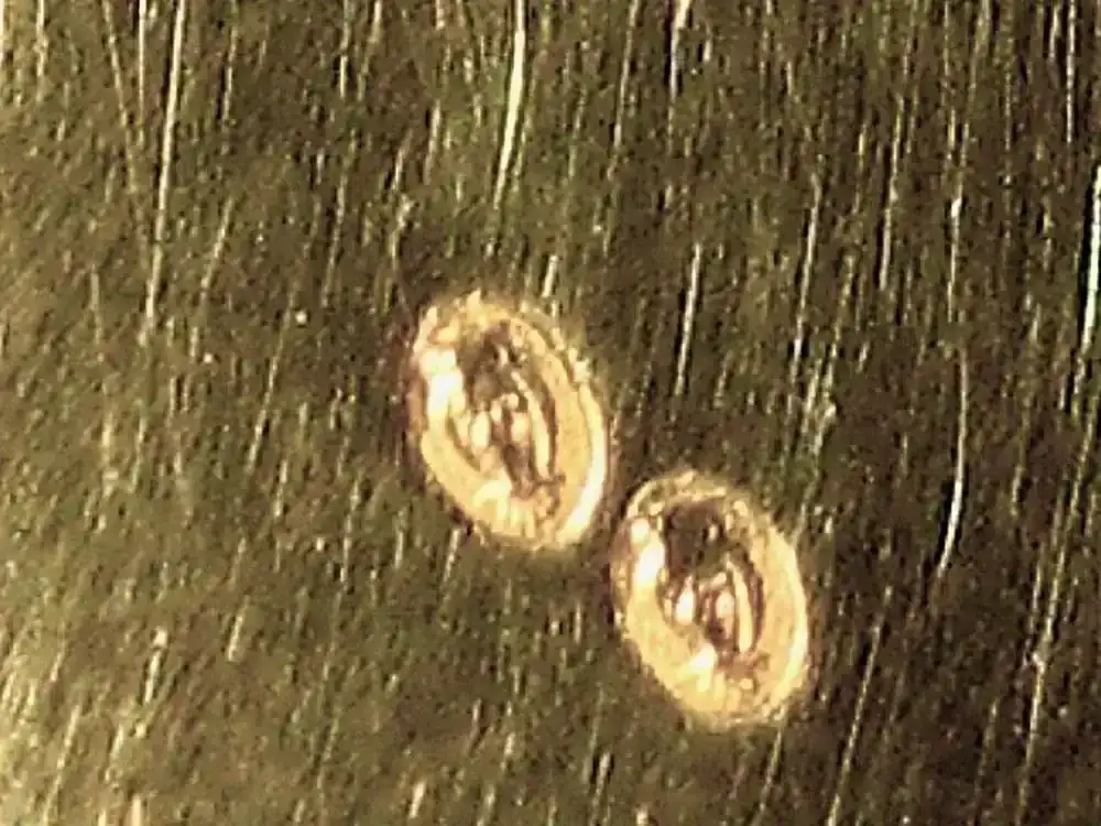

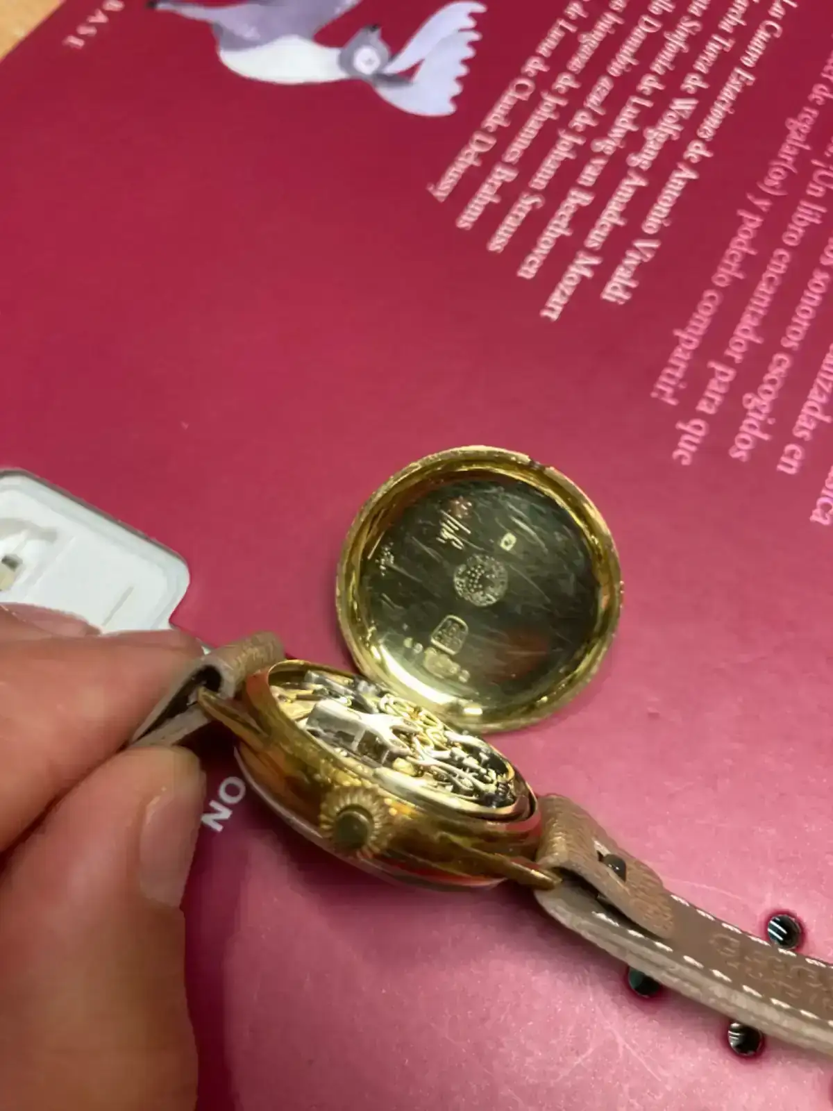

Como en el caso del calibre, tampoco hay mucha información sobre el reloj, más allá de su fecha de producción -1930-. No obstante, dial, agujas, los sellos de la caja de 18K, así como los grabados coinciden con los que he visto en antiguos catálogos. Por tanto, la originalidad del reloj está fuera de toda duda.

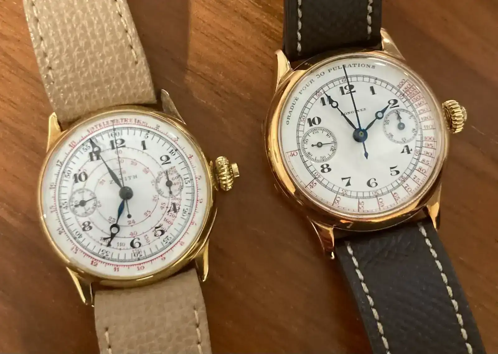

Comparemos con el mío.
Como decía al principio del post, la búsqueda no ha sido fácil. No obstante, después de desechar algunas piezas por localización, estados, o directamente una estética que no me atraía, el reloj apareció; y lo hizo en un lugar que no me esperaba el foro italiano "Orologi E Passioni".
Digo que no me lo esperaba porque a pesar de ser un foro de referencia en vintage, jamás me planteé buscar ahí. ¡Coño, que estuvo todo el tiempo delante de mis narices y no lo vi! Para más INRI, ¡¡¡un reloj que llevaba algo más de un año a la venta!!!
Me puse en contacto con el vendedor, sin mucha esperanza, dado el tiempo transcurrido entre la publicación, y mi posterior mensaje, y al día siguiente contestó para decir que seguía disponible. Así que como es de costumbre, tocaba negociar (levemente) el precio :D y el resto ya os lo imagináis.

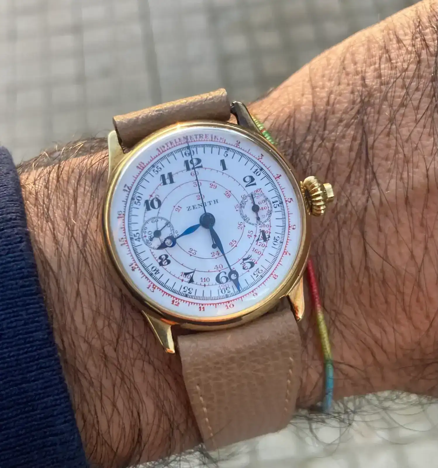

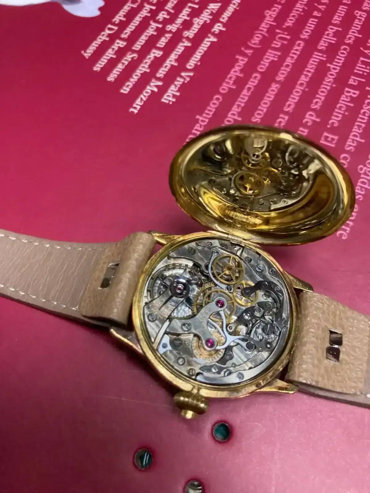

Ayer me llegó. El estado es increíble, como si hubiera salido de fábrica hace un mes, y es que se nota, que quien lo tuvo durante doce años es coleccionista.

Mientras leía el hilo era inevitable pensar en ese Longines, que gusto al ver la foto de los dos juntos y además sumando otro compañero monopulsante.

Fui hoy a mi relojero, y a pesar de que el reloj fue revisado hace 12 años, la desviación es asombrosa -para bien-. +9 +3 boca arriba y abajo respectivamente. Nada mal para tener 95 años.
