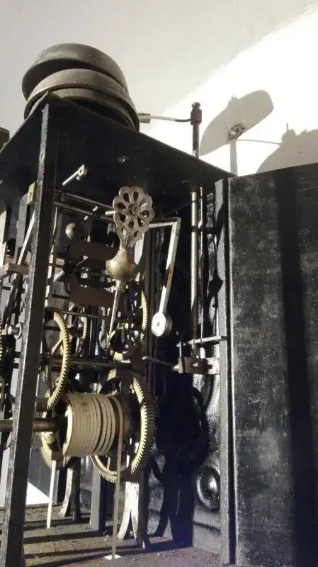

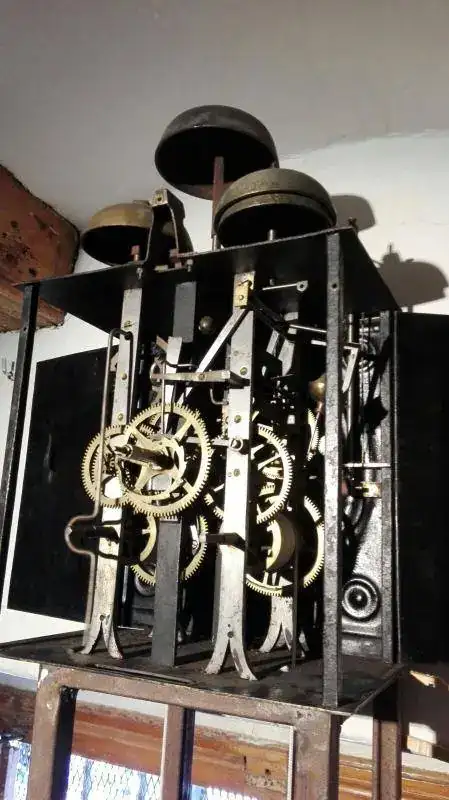

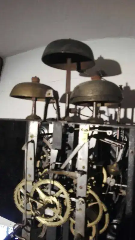

Estoy colaborando con un relojerísta, el cual desmontó el Moretz, de un amigo, al volver a montarlo modificó, y se lo rompió una pieza, la cual hizo de nuevo, ahora no hay forma de centrar las campanadas.
Tras ver péndulo, horquilla y suspensión, que no son originales, son adaptaciones hechas manualmente, me dio la impresión de que es una boda. Por lo que empece ha recabar información y no encuentro nada sobre Morez con cuatro campanas, y con tan solo dos pesas.
Como ya va siendo habitual los viernes por la tarde, suelo ir a ver como va avanzando la reparación del morez, ayer por fin ajustamos la sonería. Conseguimos que tocara, un cuarto, dos cuartos, tres cuartos y las horas las repitiera.
Como ya o comente es mi primer Morez de cuatro campanas, en el proceso solo he ido guiando al relojerista que lo había desmontado. En el proceso se le rompió una palanca la que hubo que rehacer, retiro otras, que según el sobraban. Mi cometido ha sido ir estudiando parte por parte, e indicarle cual pieza tenia que desmontar enderezar, volver a montar comprobar, e ir descartando anomalías provocadas, y así desmontando montantando, rehaciendo y enderezando piezas deformadas, hasta conseguir, un buen centraje.
Ha sido un trabajo largo, pero muy satisfactorio.
Gracias por vuestras aportaciones me han sido de gran ayuda.
