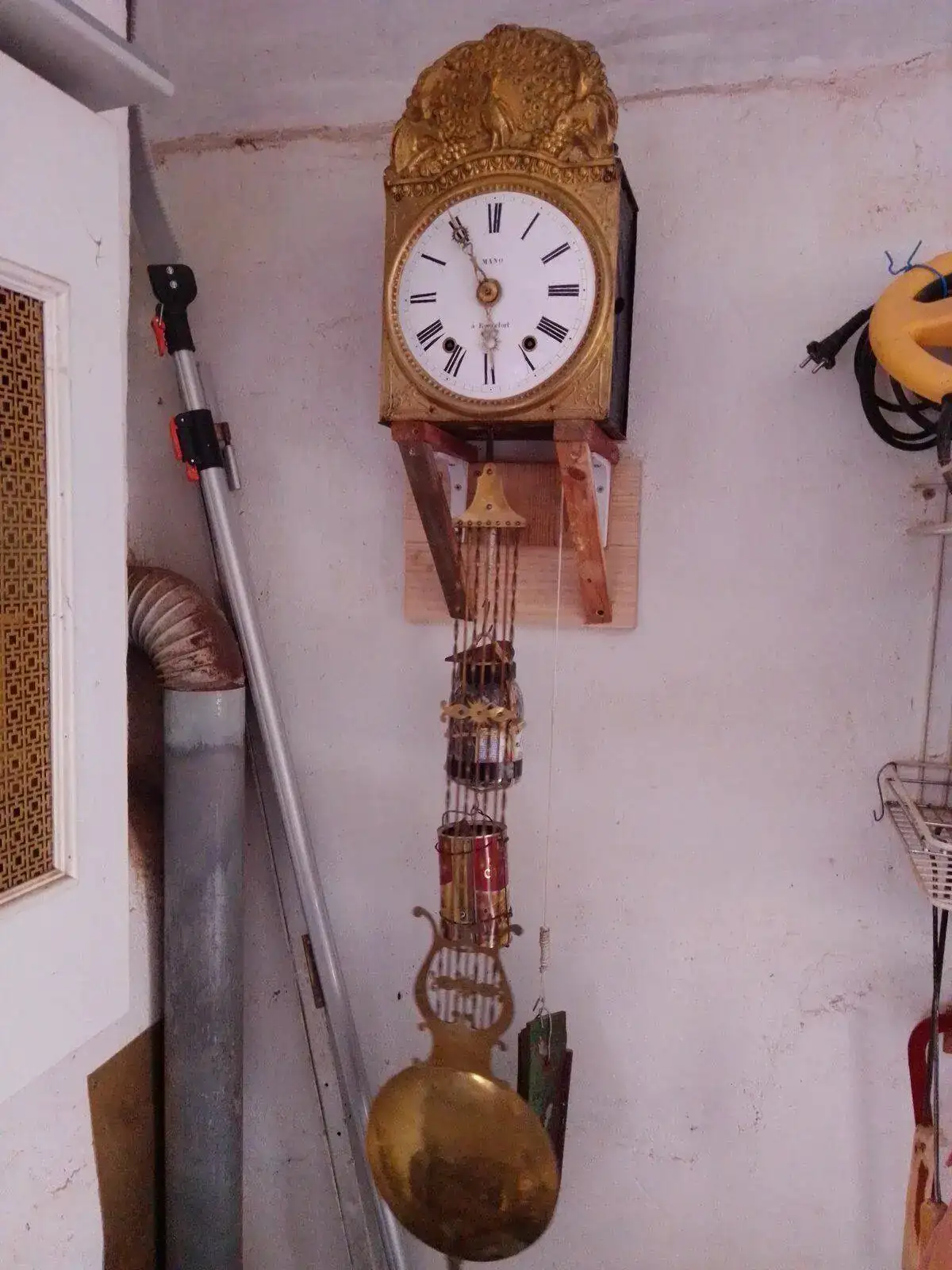

Lo primero, saludos a todos, hace mucho tiempo que no posteo y ya os mostraré mis nuevas adquisiciones.
Éste reloj de la imagen, un morez con péndulo de lira, lo adquirí sin pesas y estoy intentando averiguar el peso que necesitan para funcionar.
El caso es que las campanas necesitan 3 kg. para que funcionen y las horas necesitan 6 kg., que a mí me parece un peso excesivo.
¿Es normal tanta diferencia de peso?
¿Se puede controlar de alguna manera el peso para su funcionamiento?
Gracias por vuestra guía.

Gracias por vuestras respuestas. El escape es de áncora. Como lo vi bastante limpio en el interior, no lo he desmontado aún, lo engrasé y lo puse a funcionar. Soy muy impaciente al recibir un reloj nuevo.
Le iré reduciendo el peso poco a poco a ver cuanto peso pide. Lo que veis detrás son dos recipientes con tipos de imprenta de plomo, con lo que podré reducir poco a poco.

Bueno, lo de las pesas lo he solucionado. He encontrado una de 5,100 Kg y otra de 4,100 Kg que lo mueven perfectamente despues de una limpieza y engrase.
Ahora lo que ocurre es que adelanta como una hora diaria. He probado aumentar el peso de la lira (+400 gr) y sigue adelantando, he alargado la lira, que mide 1 metro, en 25 cm más con una varilla, pero me parece excesivo.
Qué os parece? Por qué adelanta tanto? No será su péndulo?
Y sobre todo, ¿Hay solución? Espero vuestra ayuda. Gracias.
Sobre las pesas, también me he fabricado otras (para otro reloj) consisten en un bote lleno de tipos de plomo enfundados en un saco de cuero.
¿Qué os parece la idea?

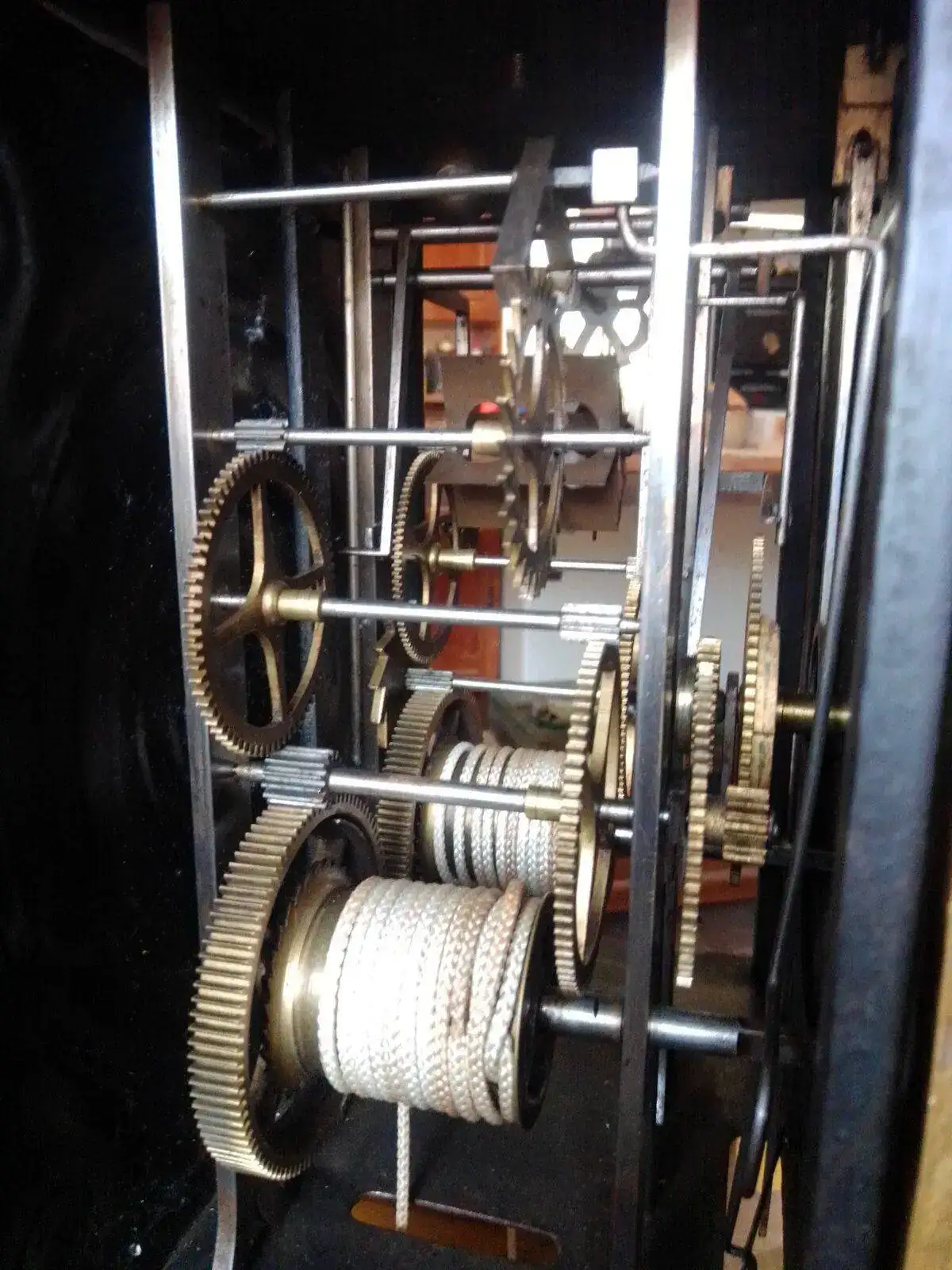

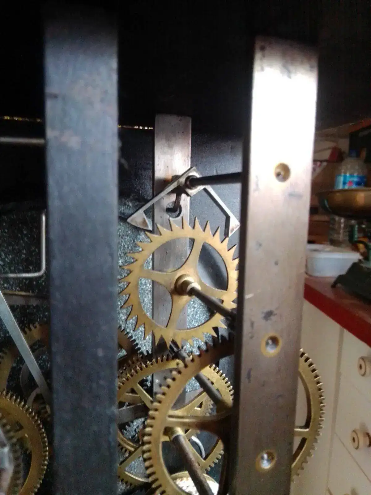

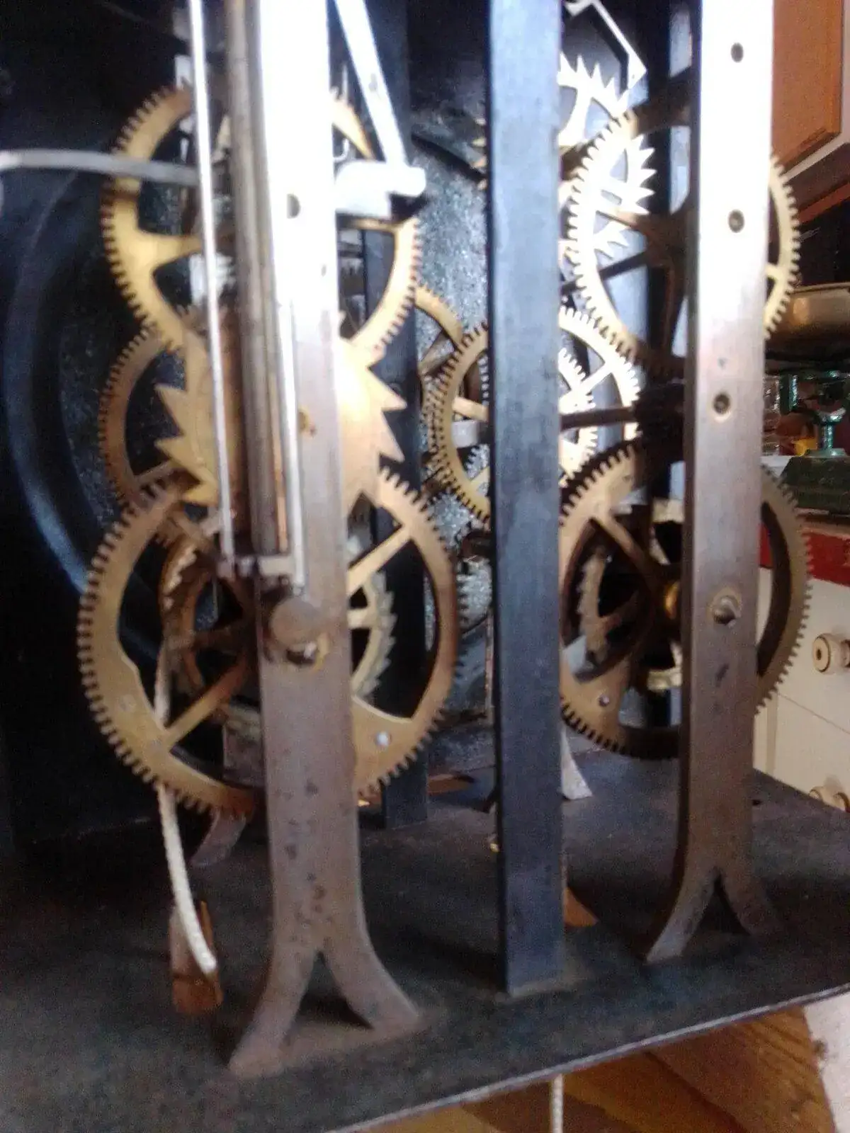

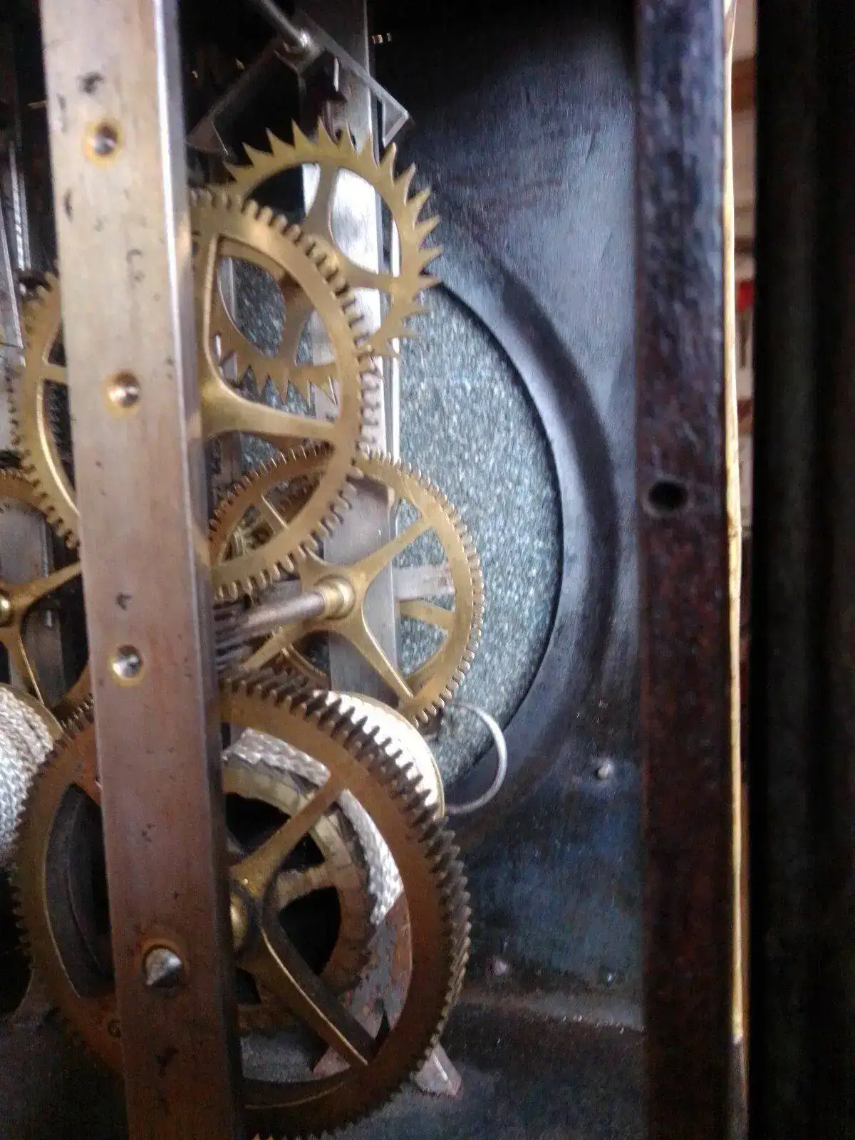

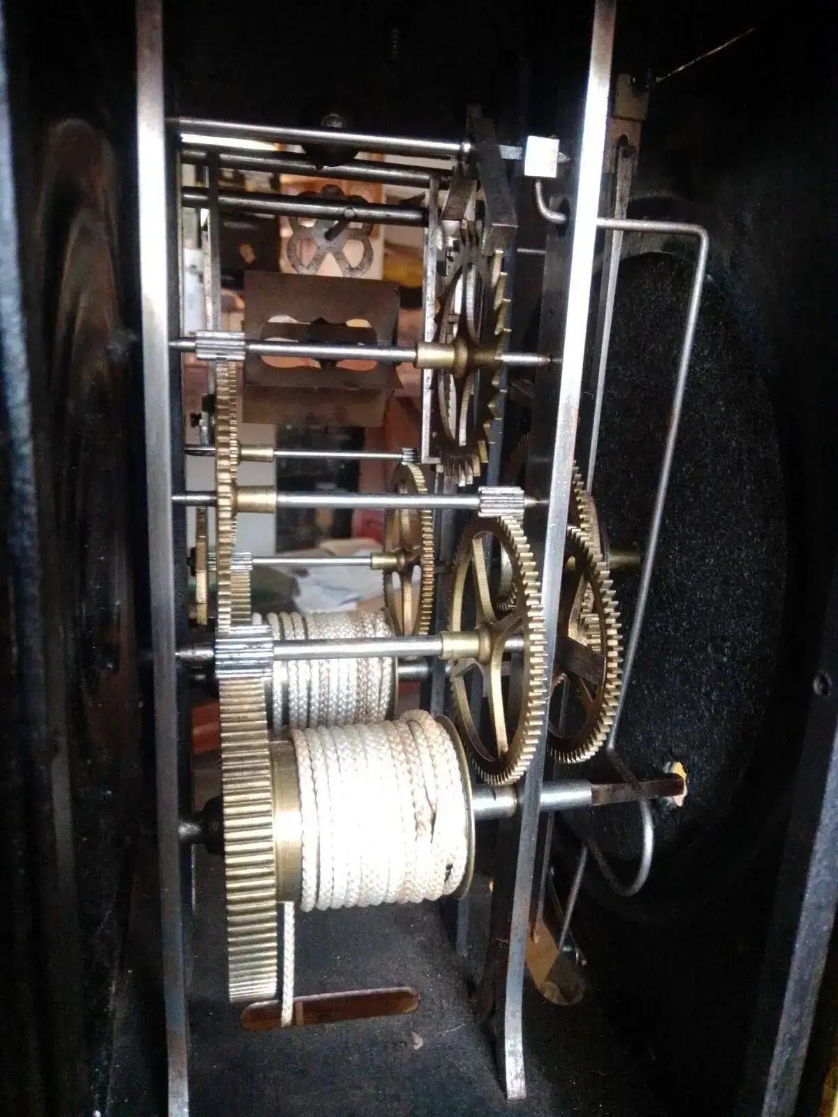

Las imágenes de la maquinaria.
    102,8 KB · Visitas: 142
    118,6 KB · Visitas: 131
    89,3 KB · Visitas: 158
    104,8 KB · Visitas: 135
    74,9 KB · Visitas: 160
