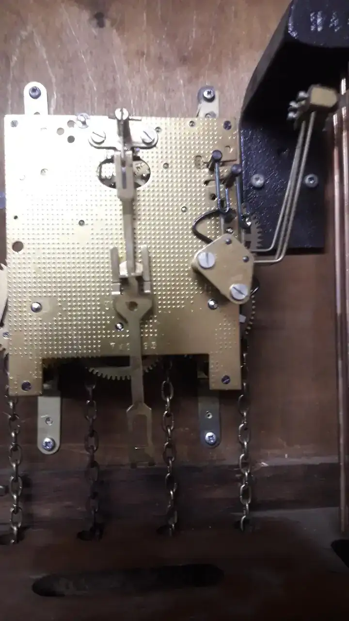

Es una de las posibles causas, si incluyes una foto de la esfera, mecanismo + el peso de cada una de las pesas, quizás podamos aportar más información.

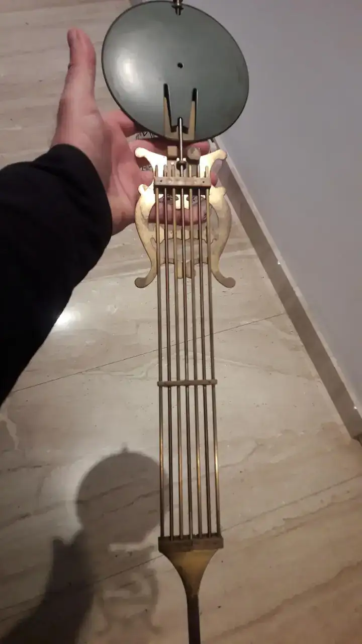

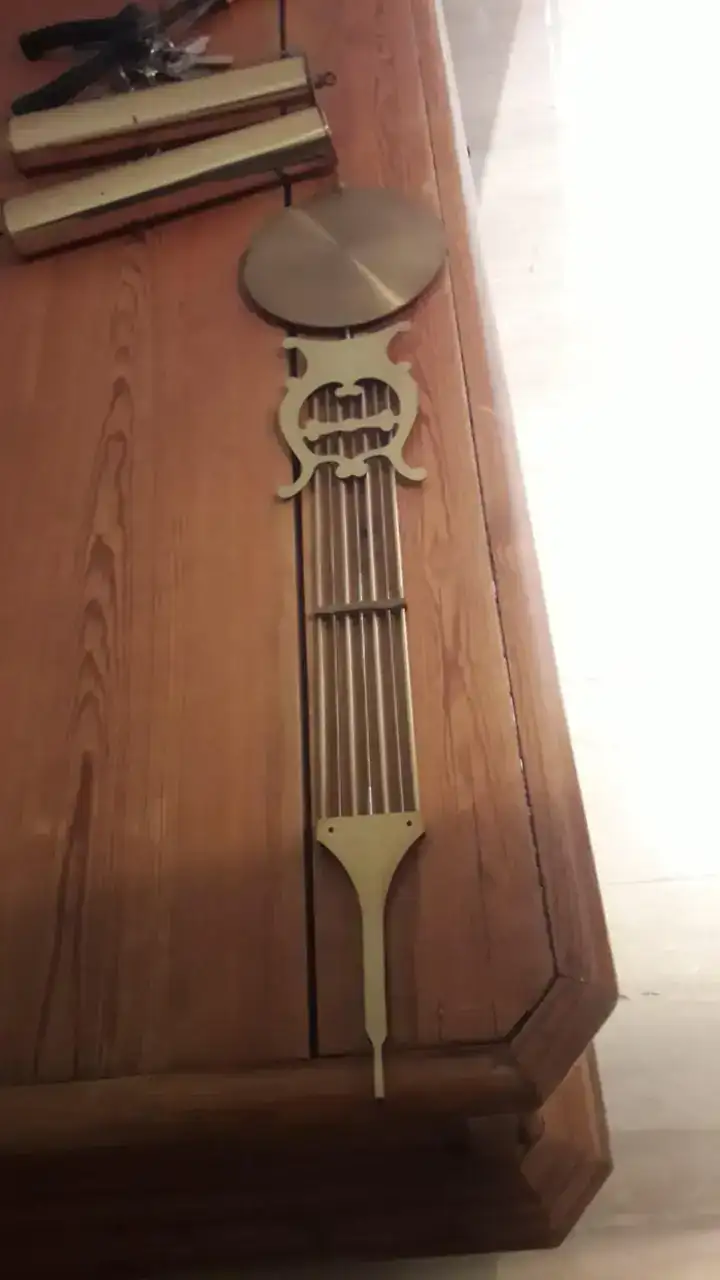

Las pesas pesan una 1,740 kg y la otra 1,780 kg La lira completa con la lenteja 0,385 kg. Con la lenteja arriba el reloj deja de hacer cadencia al minuto aproximadamente, con la lenteja bajada como se ve y unos plomos de pesca pequeños de sobrepeso tarda unos 10 minutos en dejar de hacer cadencia. No sé si iran los tiros por ahí. Si hace falta algún otro dato, pedirmelo sin problema. Gracias.

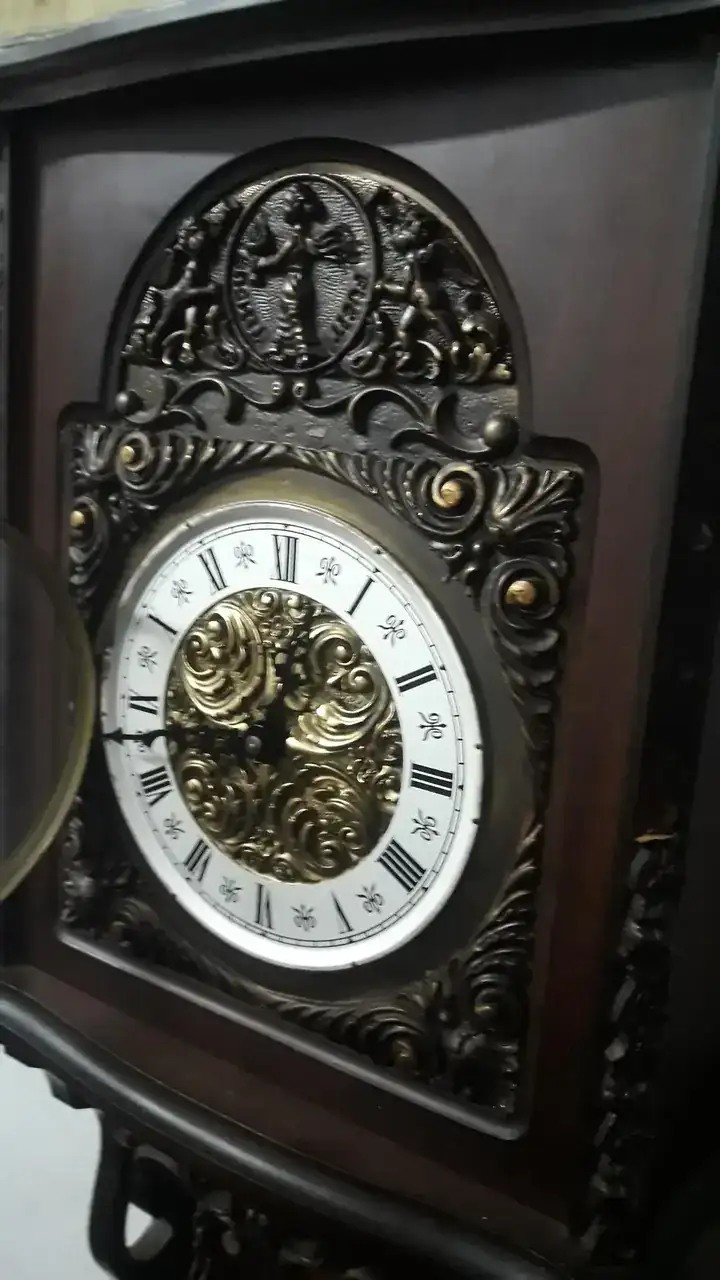

A ver si lo que te he puesto te vale.

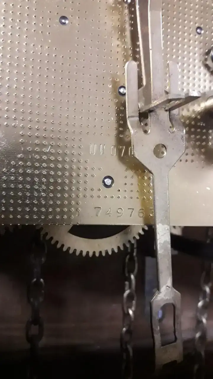

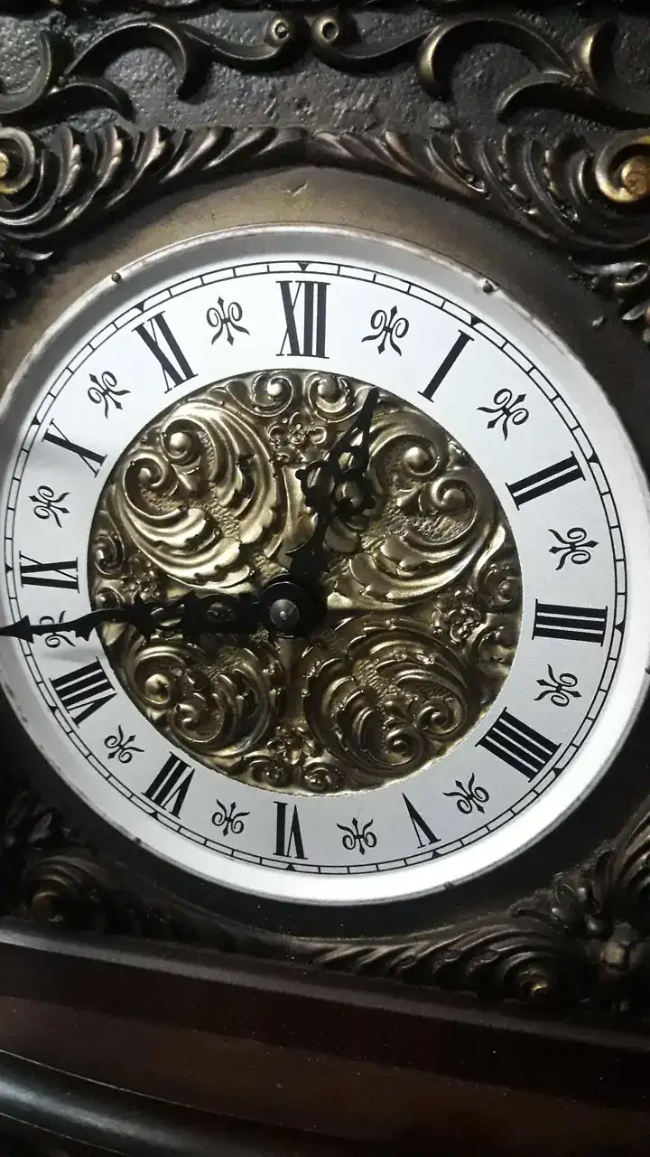

Es un Urgos, calibre UW 070***.

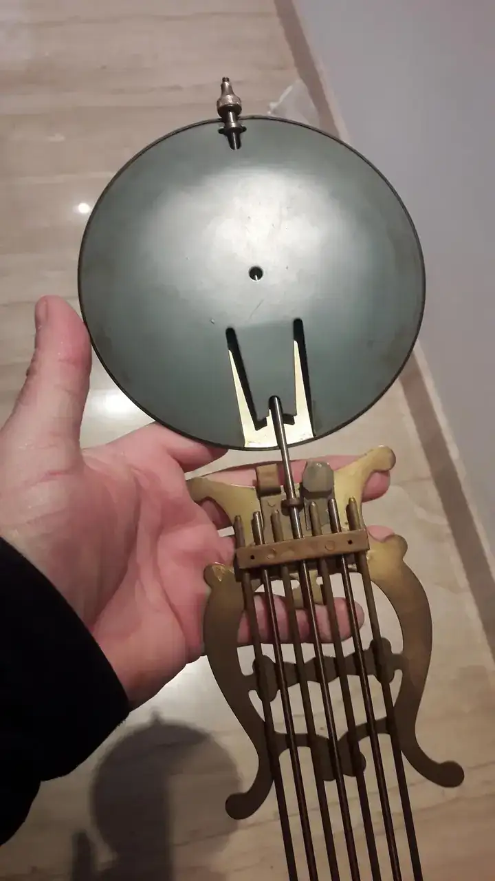

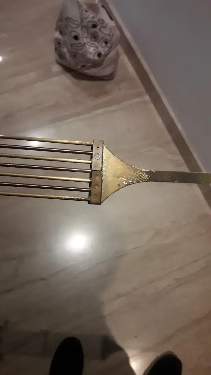

El tipo de horquilla corresponde con un reloj de péndulo, y como se aprecia en la foto, están rotas las grapas, que unen la lenteja con la lira, y el peso, lo normal es que tuvieran las dos el mismo peso, pero no sabría decirte el peso que corresponde.
En los relojes antiguos que nos venían sin pesas, una vez revisados, ajustados, centros, limpiado, palilla do, y en engrasados, al no tener pesas y no saber el peso adecuado, solíamos hacer la pruebas con botellas de plástico, las que íbamos llenando de arena, hasta que conseguíamos que el reloj funcionara, y a partir de la información, y procedíamos o bien a comprar las pesas o las hacíamos fundiendo plomo, y de molde utilizábamos, latas, botes de espray o palos de fregona.

Si, una de las grapas está rota y le he hecho un apaño provicional.

En mis apuntes me sale un UW 320070 B, de tres pesas, y la pesa de la marcha, 2,150 Kg y las pesa
Si el reloj está revisado y engrasado, comprueba si hay espacio en las fundas de las pesas, una de las formas de añadir peso es rellenar el espacio con balines, o pesos de plomo de pescar.
No tenemos que excedernos añadir más peso del necesario, recuerdo que de aprendiz me llamo la atención, un día que vi reparar un reloj de antesala de la Renfe, ubicado en a de la sala de espera de la estación, al recriminarle al técnico que no era bueno, que le añadiera más peso (tuercas de las vías del tren), que iba a reventar el mecanismo, me dijo algo a si, o camina o revienta, y cuando reviente otro mecanismo le pondremos.
Si ya se reviso que el mecanismo y la caja están a nivel, osea que el áncora este nivelado y el tic tac es consistente, como dicen los compañeros el problema es el peso de la pesa del tiempo.
También se tiene que descartar que algunos de los ejes del rodaje este desgastado.

Le he puesto más peso en la pesa de la derecha según se mira y ha durado casi 1 hora.
Está claro que con unas pesas más pesadas el reloj podria funcionar, pregunto : - si le han cambiado el péndulo y ésto hace que le falte peso -
La duda que tengo es donde conseguir otras pesas y cuanto deberian pesar
¿ Existe alguna fórmula conocida ?
Reacciones: tempusx
GEPETO1, estos relojes por lo general traen en la pletina la longitud del péndulo que a veces es 94 y 114 cmts de longitud, pero no sería la causa de que se pare si fuera más corto iría más rápido y más largo iría despacio.
En cuanto al peso depende del movimiento entre más robusto sus rodajes más peso necesita, esto lo vemos en los cucú hay de 1 día y de 8 días las pesas son más pesadas en el de 8 días.
Gracias a todos, lo unico que voy haciendo por mis nulos conocimientos es añadir peso y ver si pudiera conseguir el equilibrio.
Si no lo resuelvo, lo devolveré porque estoy parado ya 2 años y no puedo hacerles el regalo de una reparación profesional.
Ya os contaré.
Reacciones: tempusx
El reloj lleva todo el dia funcionando, unas 10 horas sin pararse.
Le he puesto esta mañana un peso de medio kg aproximadamente en una de las pesas y ahí va.
Mañana le iré cambiando a pesos mas livianos hasta que consiga hacerlo funcionar sin pararse.
Creo que lo mejor seria cambiar el núcleo de la pesa por plomo que pesa más.
Se aceptan consejos e ideas.
Reacciones: tempusx

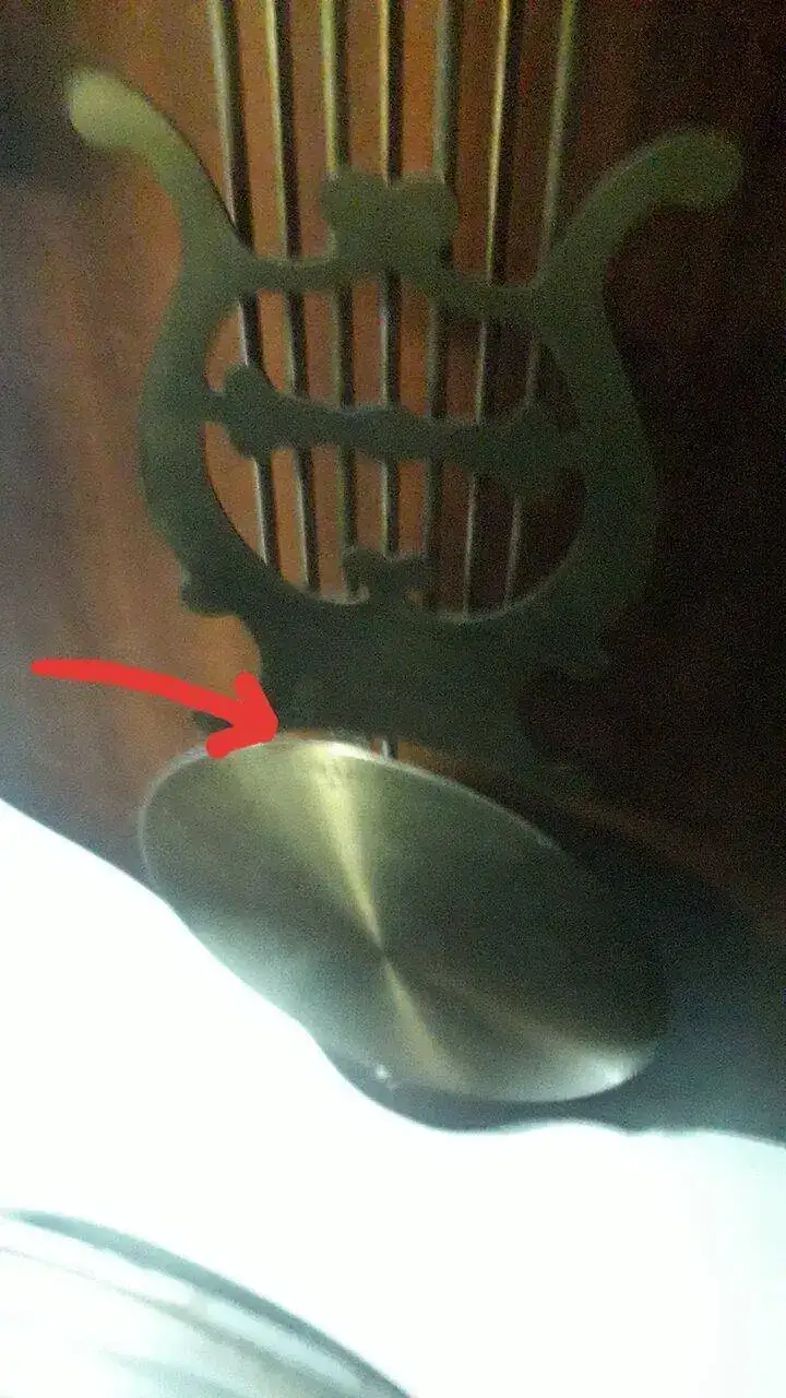

Igual he llegado tarde. En la primer foto de este foro la lenteja está ·despegada· de la lira.
Yo estuve arreglando uno similar y me volvía loco porque a pesar de haber comprobado que todo aparentemente funcionaba, se paraba al de unas horas. Después de varios intentos vi que como en tu caso la lenteja que estaba despegada de la lira, se giraba con respecto al eje y aunque visualmente no parecía rozar físicamente, si que pasaba muy cerca de la parte de madera y creo que poco a poco iba frenando el péndulo.
Enderecé la lenteja, la dejé sujeta a la lira y hasta hoy que sigue funcionando.
fíjate que el adorno que lleva el péndulo quede contra la lenteja para que esta no se mueva de modo que quede todo bien ajustado
