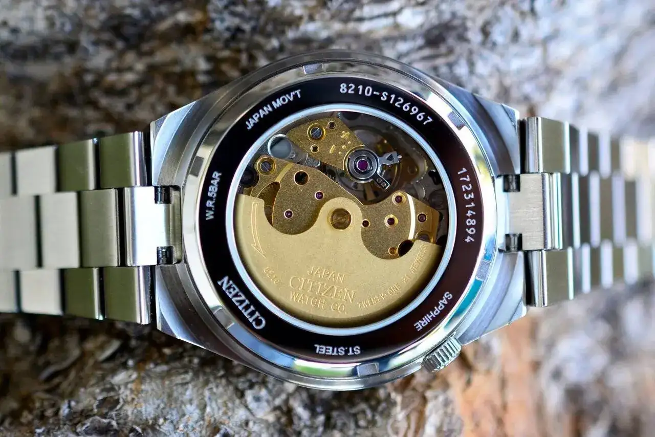

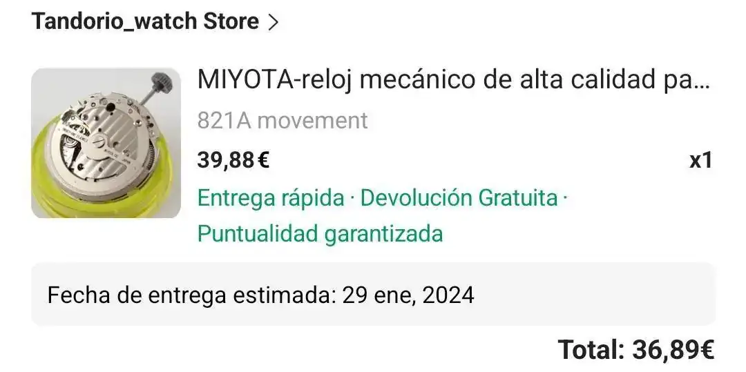

Mira lo que me llega hoy. Por unos 60 tengo una build con zafiro, cerámica y sumergible.
Ver el archivos adjunto 2773263
36 euros la versión con rotor esqueletizado y decorada. De verdad me puede convencer citizen de que no podía ponerle este al Tuyosa en vez de esto?
Ver el archivos adjunto 2773265
