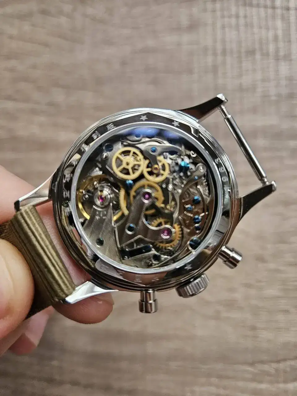

6. Calibre. Como va a ser lo mismo un calibre mal lubricado que uno bien lubricado, uno producido en serie que uno hecho con esmero, uno ajustado en 3 o 5 posiciones y uno que viene ganando 20 segundos al día, uno decorado que uno sin decorar? Decorar un calibre es tiempo y dinero, y arte, diria yo. Conseguir un calibre preciso no es irrelevante. Quizás nos da igual la precisión a efectos prácticos, porque tenemos móviles. Pero la precisión es un arte en sí mismo, implica que la masa del balance wheel y el spring que lleva dentro tienen la masa y el ajuste exactos para que esa máquina se capaz, sin estímulos externos, de llevar un ritmo perfecto, y de perder 2 segundos de los 86.400 que tiene el día! Hablamos de que un Rolex tiene un margen de error del 0,002% siendo una maquina completamente mecánica y en miniatura. De verdad, si eso no vale dinero, qué lo vale? Si no merece la pena pagar por ese arte no se por cual merece la pena la verdad.
