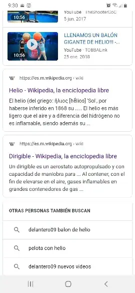

Debo corregirte
El Helio si es más ligero que el aire. Y es cierto además como bien dices que es más pequeño. De hecho puede filtrarse incluso a traves del metal...
La explicación de estos sistemas la conocía pero para evitar errores he copiado el texto explicativo que incluye Rolex en la información del Deep sea.
Y respecto del peso de Helio vs aire te pego la explicación de wikipedia
https://es.m.wikipedia.org/wiki/Helio
Enviado desde mi SM-A405FN mediante Tapatalk
Debo corregirte
De hecho la explicación de estos sistemas la conocía pero para evitar errores he copiado el texto explicativo que incluye Rolex en la información del Deep sea.
