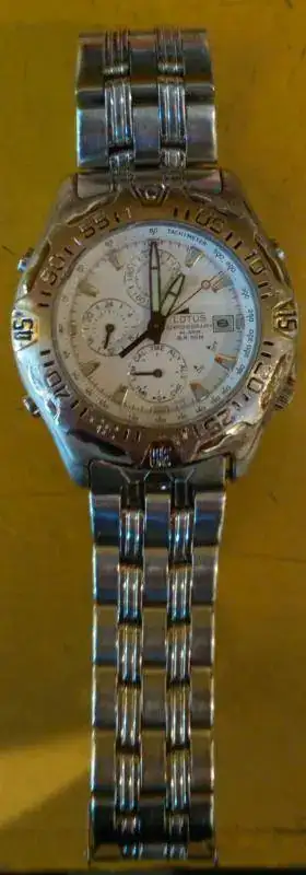

El tema es que tengo un lotus del año 96 que va perfecto, con calibre Miyota 6W70. Va redondo, pero me preguntaba si ese aro giraba como dios manda cuando era relativamente nuevo. Me quiere soñar que si, pero he intentado desmontarlo a golpe de navaja cubierta con cinta americana y no hay manera. Es como si el aro se hubiese medio fusionado con el bisel a causa de la suciedad. Os dejo una foto.

Creo que el bisel es fijo y no gira...:flirt:

Yo Apostaría por que es bisel giratorio, podrías poner el Nº de fondo ( tapa ) y saldríamos de dudas ::Dbt::

Yo tengo uno igual pero con marca festina... efectivamente gira. El mio gira libremente sin esfuerzo, pero tengo un lotus que está duro como un cuerno pero gira.... supongo que si pasara tiempo y se ensuciara le pasaría lo mismo.
Puedes desmontarlo y quitarle la máquina, le echas tres en 1 en la ranura y esperas unos días a ver que tal... luego lo puedes limpiar sumergiéndolo en amoníaco para quitarle suciedad y grasa... si tuvieras la ultrasonido te sería más efectiva la limpieza, si no cepillito y a frotar.

Es el modelo 9733. En caso de que si girase, no se podría sacar por arriba sin tener que sacar el calibre?
He conseguido las instrucciones y pone que si no tiene taquimetro si que tendría que girar. Las dejo por aqui por si a alguien le hiciesen falta. A mi me ha venido bien para reseterarlo ya que cuando se cambio la pila el relojero lo dejo de aquella manera.
Hay un apartado para poner cualquier modelo de lotus, en mi caso es el 9733.
