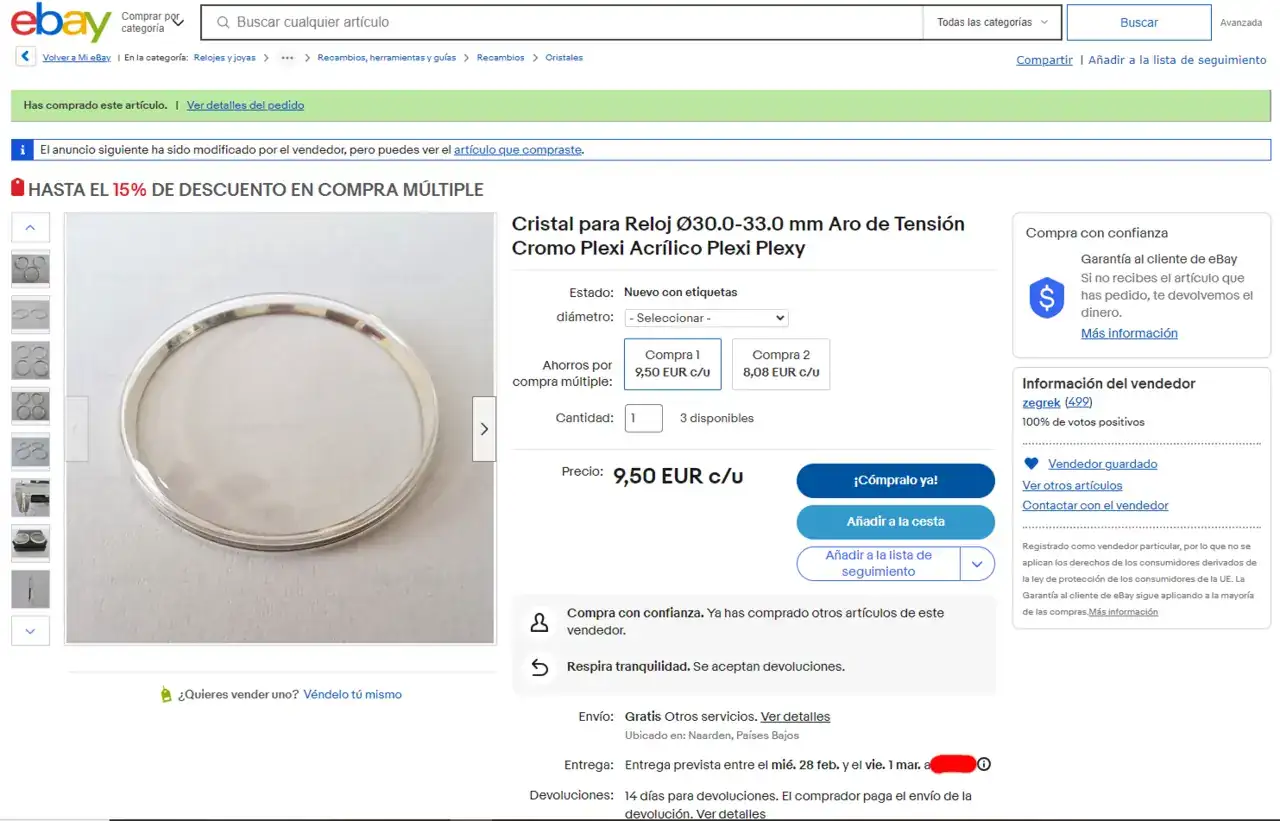

Mi padre tiene abandonado un Citizen muy similar si bien el plexi presenta algunos daños. ¿Dónde compraste el tuyo?
Ver el archivos adjunto 2797620
Mil gracias compañero hordierez, me alegro mucho de que el trabajo y el resultado te hayan gustado.
El plexi, en esta ocasión, se lo he comprado a un vendedor en Holanda, para asegurarme que el diámetro era el correcto (ya que en Aliexpress puedes encontrar un extenso mercado de plexis a precios muy baratos, pero no es la primera vez que desde China me mandan plexis con el diámetro que les da la gana y esta vez no quería liarme con devoluciones u otras historias como tener que rebajar yo el diámetro del plexi, etc). Concretamente he comprado este (espero que esté permitido compartir la foto del anuncio, si no es así que alguien me lo comente y la eliminaré ipsofacto) y le ha ido como un guante (el de 31.0mm que es la medida que necesitaba):
En tu caso deberías encontrar un plexi que tenga un anillo tensor estrecho (o que permita colocar el anillo tensor que lleva el plexi que ahora tienes montado en el reloj) para poder librar el marco del fechador porque ese marco va muy en la parte externa de la esfera y, si no veo mal, uno que también incluya lupa tipo cyclops para el fechador. Sabiendo qué diámetro necesitas, no creo que sea muy dificil encontrarle un plexi nuevo que te sirva. Un saludo.

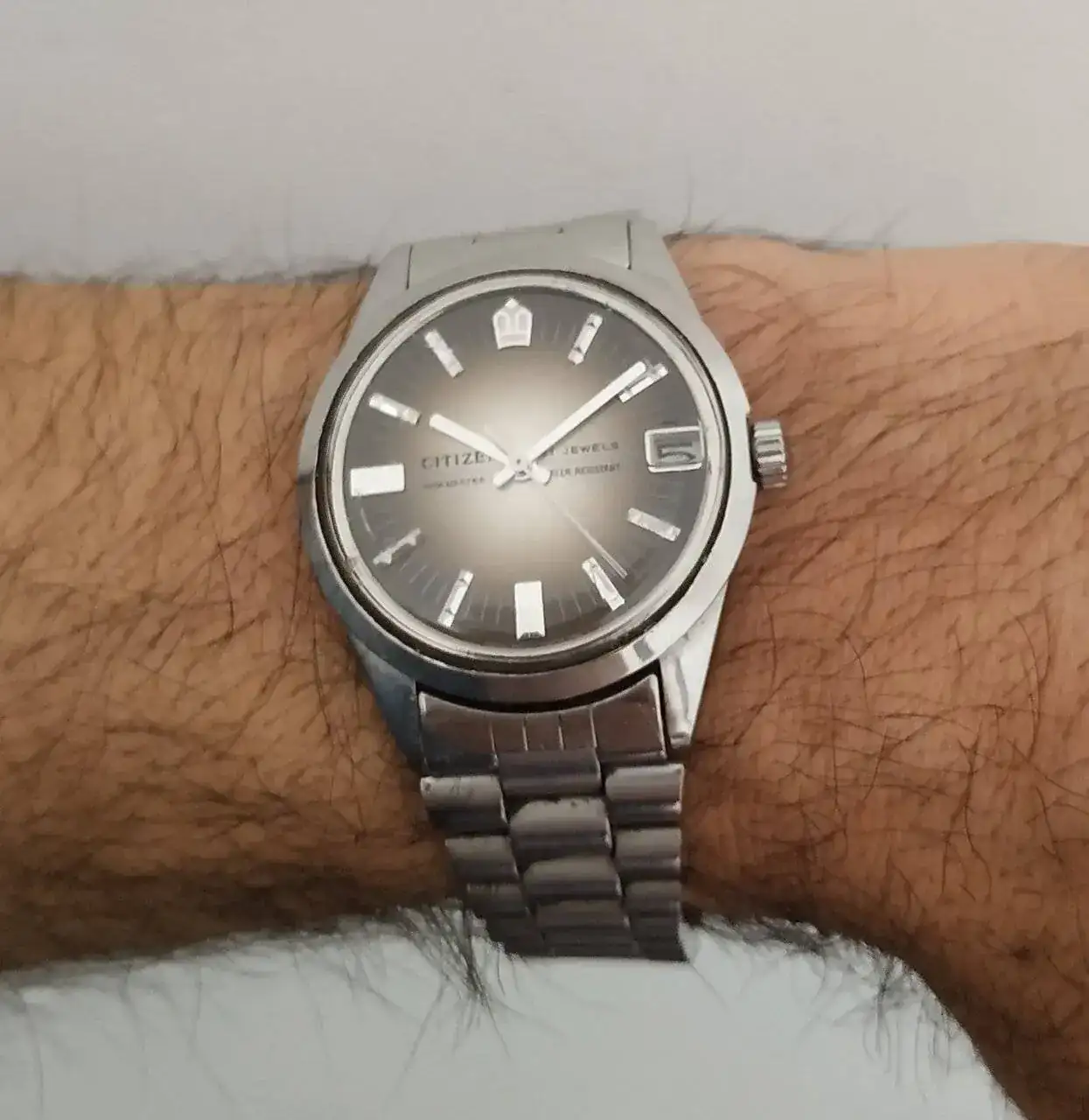

Buenas ilustres compañeros.
Llevo un tiempo pensando que me gustaría ir creando, a partir de mis rescates relojeros, algunas cajas que alberguen relojes que compartan ciertas caraterísticas. Me apetece que una de ellas se componga de relojes que monten esferas grises con efecto rayos de sol y que, a poder ser, hayan sido fabricados en las décadas de los 60, 70 u 80 del pasado siglo ; por lo que el primer componente de esa caja sería, cómo no, el "Seiko Dicaprio".
Mientras buscaba un nuevo proyecto de rescate encontré un candidato que, pese a estar en muy mal estado aparente, me entró por el ojo. Fue verlo y acto seguido pensar "Una vez terminado, si lograse dejarlo como me lo imagino, este podría formar parte de la caja de relojes rescatados que monten esfera gris con efecto rayos de sol...", aunque, sinceramente, no sé por qué a veces tengo una especial predilección por rescatar relojes, como el que a continuación os voy a presentar, que están prácticamente para achatarrar o despiezar, ¿acaso seré la reencarnación de San Judas Tadeo, Santa Rita de Casia o San Antonio de Padua y por ello me veo atraído por este tipo de "causas perdidas"?, en fin, no sé, pero dejando de lado mis posibles vidas pasadas y el sarcasmo que ello genera en mí, paso a centrarme en el rescate.
En esta ocasión el aspirante a la redención ha resultado ser un ciudadano, sí, habéis acertado al pensarlo: un Citizen; ¿y qué aficionado a los relojes no ha tenido algún Citizen en su vida? pues mísmamente un servidor, sí sí, así es, nunca antes había tenido un reloj de esta, tan conocida y tan extendida, casa relojera; he sido testigo de sus múltiples virtudes en muñecas ajenas pero nunca antes en la mia propia.
Entonces, siguiendo el proverbio "nunca es tarde si la dicha es buena", creo que había llegado la hora de obtener mi primer Citizen 💪, aunque fuese uno en un estado tan lamentable como estaba este.
Al igual que he hecho en ocasiones anteriores comenzaré con un análisis del estado del reloj a partir de las fotos del anuncio (las situadas en el centro y a la derecha), y de otra proporcionada por el vendedor (la emplazada a la izquierda), ya que son las referencias visuales que uno tiene antes de comprarlo.
A priori ya encontraba varias cosas muy evidentes: el reloj estába muy trotado y la sulfatación presente en los índices aplicados de la esfera, así como en el anillo tensor del plexi, era un signo inequívoco de que la humedad había penetrado en el interior de la caja en algún momento dado, por lo que podía deducir que, o bien existía una ausencia o degradación en las juntas de tapa y/o corona (cosa imposible de confirmar partiendo de estas imágenes), o bien el plexi había dejado de ser estanco, cosa que se podía intuir a partir de los evidentes signos de deterioro que tenía, pero tampoco se podía aseverar mientras no tuviese el reloj en la mano. Lo que me quedaba claro es que la esfera con los índices así de sulfatados, aparte de otras afecciones que pudiese tener, iba a ser prácticamente imposible de recuperar. Las manecillas, al menos, sí parecían estar mejor conservadas, pero me preocupaba que tanto en las dos fotos del anuncio como en la que me facilitó el vendedor (que se supone se hizo algún tiempo después y tras manipular el reloj) la posición de estas fuese la misma, ni siquiera la del segundero se había movido algo, lo que me hacía sospechar que este ciudadano podía tener también algún fallo mecánico, o mucha suciedad acumulada unida a una total falta de lubricación, que impedía que su movimiento pudiese iniciar la marcha. Asimismo era algo manifiesto el pésimo estado del brazalete en general; tampoco sabía si la corona era original (me refiero a firmada), pero sí parecía mantener su acabado dentado en buen estado.
Ver el archivos adjunto 2795777
Como el vendedor no me había compartido casi ninguna información del reloj (honestamente, tampoco yo quise marear mucho al hombre con ello dado el estado de la pieza y su ínfimo precio de venta) pues tenía curiosidad por saber qué referencia de modelo era la de este Citizen, qué movimiento montaba, qué fecha estimada de fabricación podría tener y, sobre todo, en qué estado estaban el resto de elementos que no se veían en las fotos. Y esto último, aunque me lo podía imaginar a tenor del estado del conjunto de componentes mostrados en las instantáneas, he de decir, que hubo cosas que me sorprendieron bastante y que a continuación pasaré a comentar.
Cuando llegó, de lo primero que me percaté al tenerlo en la mano fue, ¡cómo no!, de la cantidad de mugre que presentaba, por lo que antes de seguir manipulándolo me puse unos guantes; la suciedad acumulada en los relojes cada vez me genera más aversión, sobre todo si hay tanta como en este caso.
Una vez enfundadas las manos en látex pasé a la auscultación del paciente, previamente no parecía haber vida en el movimiento al agitarlo un poco, pero me llevé una agradable sorpresa al ver que actuando sobre la corona las manecillas se movían sin problemas y que además esto generaba cierto movimiento en la segundera (cosa que también indicaba que el movimiento no disponía de "hacking"), "¡Sí, todavía hay vida en este ciudadano!" pensé.
Tan pronto como comprobé que nuestro amigo aún mantenía algunas constantes vitales pese a estar en coma, pasé a examinar el resto de cosas, comenzando por el conjunto de caja y bisel. El diseño de caja y bisel fue una de las cosas que más me gustaron ya al ver el reloj en el anuncio; la forma acojinada de los flancos de la caja sumado a la ausencia de guardacorona, junto con ese diseño de asas y el bisel liso achaflanado, me recuerda mucho, siendo de transiciones menos refinadas y menos estilizadas, a un diseño icónico que me encanta: el de algunas cajas Oyster; en esa concreta configuración de caja y bisel, sobre todo a la de modelos como, por ejemplo, los Oysterdate 6694 vintage, u otros.
El problema aquí residía en que la de este angelito estaba muy deteriorada, no les encontré, ni a la caja ni al bisel, un solo milímetro cuadrado donde no hubiese algún rayón, además algunos de ellos eran de cierta entidad y calado; también en las caras superiores de las asas y en ciertas zonas del bisel eran notorias algunas mellas y golpes. Algo favorable fue encontrarme que la corona era original con su "CTZ" en relieve, aunque tampoco se libraba de los rayones.
Según los troqueles de una tapa que no había visto hasta tenerla sobre la mano, la referencia de este modelo es la 72 - 0275; la referencia, o número, de caja es la 4 - 164792 SMY y el número de serie es el 7057579, lo que, si no me equivoco mucho (que alguien más diestro que yo en Citizen me corrija si estoy errado, por favor) y teniendo en cuenta el diseño de caja y el movimiento que monta (que veremos un poco más adelante), dataría la fecha de fabricación de este reloj en mayo de 1977 (¿aunque también podría ser mayo de 1987?), que, curiosamente, coincidiría con mi año de nacimiento.
Aquí os muestro con algo más de detalle cómo estaba todo:
Ver el archivos adjunto 2795778Ver el archivos adjunto 2795779Ver el archivos adjunto 2795780Ver el archivos adjunto 2795781
Mostrando con más detalle la roña acumulada en el borde de ese end link; ambos end links estaban muy deteriorados y muy dados de sí, además de darme la impresión de ser muy planos para este tipo de asas curvas (lo que me hace sospechar que no eran los propios de esta caja 🤔 ):
Ver el archivos adjunto 2795782
Vista de la tapa y del reverso de la caja, igualmente repleta de sarama en las zonas de las asas, end links y pasadores. Aunque aquí no se percibe del todo bien, la superficie de la tapa, pese a ser acero inox, mostraba una vasta proliferación de microcráteres (algunos no tan micro), no sé si fruto de algún tipo de degradación del acero producida por el sudor, o si en cambio fueron ya causa del uso de un material poco refinado a la hora de mecanizar la tapa.
Sobre el papel blanco se pueden apreciar las virutas de porquería que se desprendían de la pieza al manipularla:
Ver el archivos adjunto 2795783
El brazalete era uno de los componentes que ya desde un inicio se veia muy degradado y con unas holguras bestiales en muchos de sus eslabones, así que teniendo en cuenta su aspecto daba por hecho que el cierre estaría en un estado pésimo, ¡Cual fue mi asombro al contemplar que no estaba tan mal!: presentaba los típicos rayones de un uso intensivo durante años y algo de porquería incrustada en alguna letra del logo (y mucha más acumulada en la cara interna), pero, francamente, creía que estaría mucho peor conservado:
Ver el archivos adjunto 2795784
Ver el archivos adjunto 2795785
Tocaba ahora quitar el brazalete y proceder a desmontar el resto de componentes.
Una vez retirado el brazalete, la estampa entre asas era infecta, incluso mefítica; nadie que sea amante de los relojes puede concebir tal nivel de inmundicia en una de sus queridas piezas, ¡¡Por Dios, pobre ciudadano!!
Ver el archivos adjunto 2795786
Observando todo esto y la sulfatación en la esfera a la que me referí al principio, me estaba temiendo lo peor ahora que tocaba abrir la tapa para conocer qué movimiento venía montado en la caja y el estado del mismo.
Me quedé perplejo al meter la llave y tras girar unas vueltas comprobar que la tapa, lejos de padecer una ausencia de junta, o de una severa degradación de esta, mantenía una junta en perfectas condiciones; sí, habéis leído bien y lo repito: la junta estaba en perfectas condiciones. La verdad que no me esperaba algo así ni por lo más remoto.
El, misterioso hasta este momento, Miyota 8210A quedaba ahora al descubierto, y ciertamente estaba atónito al comprobar que no tenía ni una pizca de óxido o de sulfatación en ningún sitio, simplemente algunas ligeras trazas de suciedad; todo ello se había mantenido a salvo gracias a que la junta de la tapa estaba sana. Eso sí, la bata de plástico estaba un poco amarillenta, no supuso mucho problema poder blanquearla cuando más adelante procedí a limpiarla. Comprobé que el eje de volante estaba bien, fue en ese instante, cuando al aplicar algo de cuerda junto a unos golpes de aire con el soplador sobre el volante, el movimiento comenzó a marchar con más libertad, lo que me proporcionó una amplia sonrisa y la casi total certeza de que únicamente necesitaría una limpieza completa y un nuevo lubricado para hacerlo funcionar a la perfección 😃.
El que montase un movimiento 8210A, junto al número de serie grabado en la tapa, reforzó mi creencia de que el reloj pudo ser manufacturado en mayo de 1977 (si alguien puede aportarme algún dato más fidedigno en este sentido, agradecería que, por favor, lo haga).
Interior de la caja y vista del movimiento tal y como me lo encontré, ya con el golpe de aire dado y funcionando; en la parte superior derecha de la imagen sobresale, aunque ya en un plano desenfocado, la tapa con su junta:
Ver el archivos adjunto 2796405
Una vez extraído el conjunto movimiento-esfera-manecillas de la caja pude por fin tener una perspectiva más concreta de los daños ocasionados en la esfera, los cuales resultaban bastante severos: aparte de la, varias veces citada anteriormente, sulfatación del cromado de los índices aplicados, existía también una masiva afectación del lacado incoloro; además esos eran únicamente una parte de sus males porque simplemente con cogerla para realizar las fotos noté que tendía a rotar, una lógica consecuencia de la rotura de los pivotes de anclaje al movimiento. Una posterior comprobación confirmó que en algún momento se había realizado una soldadura de unos tetones de cobre que no eran los originales del dial y estos ya se habían fracturado igualmente.
Entonces, un servidor puede llegar a realizar rescates, pero lo de hacer milagros ya es cuestión del de ahí arriba; en conclusión: la esfera era inservible, tenía tantos daños y de tan distinta naturaleza que no me quedaba más remedio que descartarla, no obstante ya había sido previsor desde que la vi en el anuncio de la venta del reloj y ya llevaba tiempo tratando de encontrar una similar en el inmenso mercado de repuestos usados que ofrece internet, aunque no adelantaré acontecimientos.
En cambio las manecillas sí me parecía que podían ser perfectamente reutilizadas dándoles una buena limpieza, así que las guardé para poder sanearlas una vez estuviese más avanzado el rescate.
Condición del dial y manecillas una vez fuera de la caja:
Ver el archivos adjunto 2795797
Ver el archivos adjunto 2795798
En esta imagen del envés del dial os muestro, rodeadas en rojo, las huellas del resoldado de las espigas de anclaje de la esfera. En la parte derecha, uno de los pivotes no originales que se habían soldado todavía sujeto al movimiento por el tornillo dedicado a esa función:
Ver el archivos adjunto 2795799
Era ahora turno del desensamblado del resto de elementos que componen la caja.
Al desmontar el bisel, tanto su cara interna como los asientos realizados en la carrura para este y para el plexi, estaban totalmente colonizados por ingentes cantidades de bardoma ya solidificada:
Ver el archivos adjunto 2795857Ver el archivos adjunto 2795858
Tras estudiar los numerosos daños con los que contaba el plexi (y su anillo tensor) me quedaba bastante claro que era el elemento causante de la brecha en la estanqueidad de la caja y por donde la humedad había penetrado con más facilidad. Asimismo ese amplio deterioro, que os expongo en el siguiente políptico, era el que hacía inviable su recuperación y reutilización, por lo que no me quedaba más remedio que hacerme con un nuevo plexi de indénticas especificaciones:
Ver el archivos adjunto 2795801
En una primera limpieza por ultrasonidos de la caja, el bisel y el cierre, aproveché también para hacérsela al conjunto de corona y tija. La corona, que tampoco se libraba de tener mucha suciedad acumulada en todo su interior, fue, al igual que sucedió con la tapa de la caja, otro elemento que me sorprendió gratamente porque mantenía su junta, aunque bastante mugrienta, en óptimo estado.
En la fotografía de la izquierda pongo en manifiesto cómo estaba la corona, y su junta, antes de su baño ultrasónico; en el centro tenemos la corona ya libre de toda impureza (el lavado reveló el color dorado de su núcleo de latón sobre el que va el encapado de acero) y, por último, a la derecha observamos la corona con su junta ya saneada, lubricada y en su sitio, esa fotografía se tomó justo antes de volver a introducir la tija en el movimiento y que la corona quedase definitivamente emplazada en su lugar, esto último ya se hizo, como es lógico, prácticamente al final del rescate.
Ver el archivos adjunto 2795803
Llegaba el turno de realizarle el servicio completo al 8210A.
Fue una sorpresa ir extrayendo componentes y encontrarme con todas las zonas muy limpias y exentas de de los típicos residuos de aceites ya solidificados (las típicas bolitas negras), únicamente la rueda de minutos (pieza ref. 072), su puente protector (pieza ref. 079), la rueda de horas (pieza ref. 075), el resorte/muelle del tirete (pieza ref. 077 - 68) y alguna pequeña zona alrededor de los asientos de los rubís del puente de rodaje/principal, mostraban algún ligero rastro de aceite seco a modo de pequeñas manchas. Comentar también que la rueda rochete mostraba un rayón circular y que el disco fechador (por cierto, metálico) tenía algún pegote de suciedad que había llegado a él a través de la ventana de la esfera, pero el resto de piezas y áreas del movimiento estaban prácticamente impolutas. Aquí tenemos la estampa al levantar el puente principal, lo dicho, salvo algún pelillo o pequeña fibra, todo estaba seco pero insólitamente pulcro:
Ver el archivos adjunto 2795804
Todo continuó igual hasta que terminé de retirar todo elemento del movimiento y me encontré una platina mucho más limpia de lo que cabría esperar, solamente mostraba unos ínfimos restos de lubricantes secos en el área bajo el cubo y tenía los rubís secos (al igual que lo estaban los de los puentes). Las rebabas de los tornillos indicaban que a este movimiento se le habían realizado ya numerosos servicios. ¿A lo mejor no hacía tanto desde que alguien le hizo el anterior y por eso no mostraba los restos de aceites secos que un servidor contaba encontrar esparcidos por la platina?, pudiera ser, pero entonces resultaba extraño que los rubís estuviesen lo secos que estaban, incluídos los "cerrados" de los sistemas Parashock :hmm:.
Los contrastes de este ciudadano, tan sucio por fuera y con la esfera arruinada por la humedad, pero con el calibre tan limpio en general, eran, como poco, impactantes:
Ver el archivos adjunto 2795805
El Miyota 8210A prácticamente desmantelado en su totalidad y esperando limpieza; en el momento de realizar esta foto todos los tornillos estaban en el baño de ultrasonidos:
Ver el archivos adjunto 2795806
Un examen más minucioso de toda pieza, una vez ya limpias, concluyó en la creencia de que todo componente estaba en buen estado de uso, por lo que comencé con la etapa de montaje y aceitado de todo el calibre, la cual no supuso problema y la pude realizar sin ningún sobresalto.
Movimiento ya completamente ensamblado, lubricado y en perfecto funcionamiento:
Ver el archivos adjunto 2795807
Con el Miyota ya listo a la espera de una esfera junto con el saneamiento de manecillas y bata, era tiempo de ponerse con la caja (el bisel, la tapa y corona seguirían el mismo proceso que la carrura).
La caja, no lo comenté antes, tiene 35mm de diámetro sin contar corona, un "lug to lug" de 41mm y el ancho entre asas es de 18mm. Ya vimos que estaba muy machacada por el uso, pero, de entre todas las buenas propiedades que el acero inox pueda tener, una es, la capacidad de poder ser recuperado.
Evidentemente pulir una caja que más o menos se conserva bien tiene menos riesgo, pero rehacer pulidos de una tan rayada y maltrecha como en este caso, hay que andarse con mucho ojo, no puede hacerse de cualquier manera y era plenamente consciente de que uno, en el afán de querer restaurar la caja para que quede lo mejor posible, se puede pasar en un momento dado con el desbaste, o el pulido, del acero y puede acabar desvirtuando el diseño, la forma, de la misma, lo que resultaría en un completo desastre (y no os creáis que es algo poco común o algo que a los profesionales nunca les podría pasar, porque sí, sí les pasa, no es tan dificil cargarse una caja por desbastarla o pulirla más de la cuenta y podéis encontrar mil ejemplos de ello en la red) por lo que siempre es un proceso que conviene realizar con mucho mimo y sumo cuidado.
En esta caja, que de origen era completamente pulida y sin zonas cepilladas, a la hora de recobrar su estado original (en la medida de lo posible), tenía la ventaja de que, pese a su mal estado, no mostraba ninguna mella importante en las tansiciones/aristas existentes entre cara superior de asas y flancos externos, puesto que de haberlas habido se necesitaría rellenarlas mediante microsoldadura antes de continuar con el resto de procesos, cosa que un servidor no podría hacer (al menos no de momento) al no disponer de los medios necesarios para dicho menester.
De igual manera, el que las citadas transiciones no fuesen muy marcadas ni filosas, sino suaves y fluídas, de alguna manera, me "facilitaba" (siempre entre comillas, porque si no se hace bien arruinas la caja igual) el trabajo. Por otro lado, existía el inconveniente de no disponer de flancos planos, sino curvos, convexos en este caso, tanto en el eje horizontal (linea imaginaria que cruzaría la carrura de un extremo de una asa a la otra en cada flanco), como en el eje vertical (linea imaginaria que iría desde la parte superior a la inferior de la carrura en cada flanco), y el no respetar a la perfección esa forma acojinada y su fluidez, curvatura, original también terminaría en debacle asegurada.

A estas alturas ya me había llegado también un plexi nuevo que ya había instalado en la caja, por lo tanto, el conjunto carrura-bisel-plexi estaba listo así como el conjunto movimiento (y bata en este caso)-esfera-manecillas, únicamente quedaba alojar el segundo dentro del primero y mientras tanto debía pensar qué tipo de brazalete le iba a montar a la vez que restauraba el cierre.

Y, sin más dilación, paso a compartiros unas fotos (hechas ayer) de cómo ha quedado este ciudadano una vez rescatado, espero que os guste el resultado final:
Ver el archivos adjunto 2795859
Ver el archivos adjunto 2795860
Ver el archivos adjunto 2795861
Ver el archivos adjunto 2795862Ver el archivos adjunto 2795863Ver el archivos adjunto 2795864Ver el archivos adjunto 2795865Ver el archivos adjunto 2795866Ver el archivos adjunto 2795867Ver el archivos adjunto 2795868Ver el archivos adjunto 2795869Ver el archivos adjunto 2795870
Ver el archivos adjunto 2795871Ver el archivos adjunto 2795872
¡¡Muchas gracias por haber llegado hasta aquí compis, espero que este rescate os haya gustado y nos vemos en el siguiente!! :ok:
