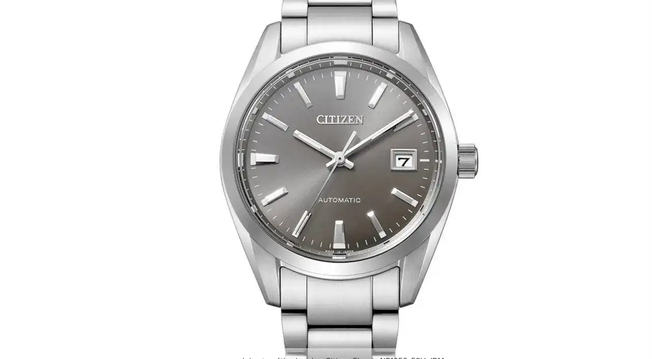

Por otra parte, el reloj me encanta porque participo de tu inclinación hacia las esferas grises. ¿Sabes de qué año es o cuál es la referencia?
Citizen tiene en producción hoy día un modelo que se asemeja, aunque me quedo con el tuyo. Se trata del Citizen NB1050-59H, que muestro a continuación con una foto tomada de internet:
