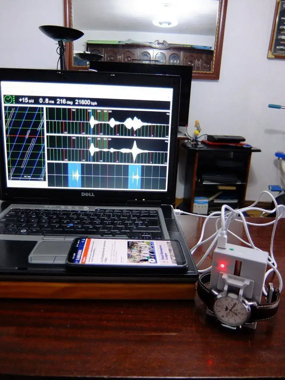

Solo un brevísimo hilo para explicaros mi experiencia con algunas aplicaciones de cronocomparador y mis dificultades para grabar de forma limpia el sonido de mis relojes automáticos.
Tengo varios automáticos, aunque pocos de ellos los ajusto. Por ello deseaba comprarme un cronocomparador muy asequible. No me compensaba.

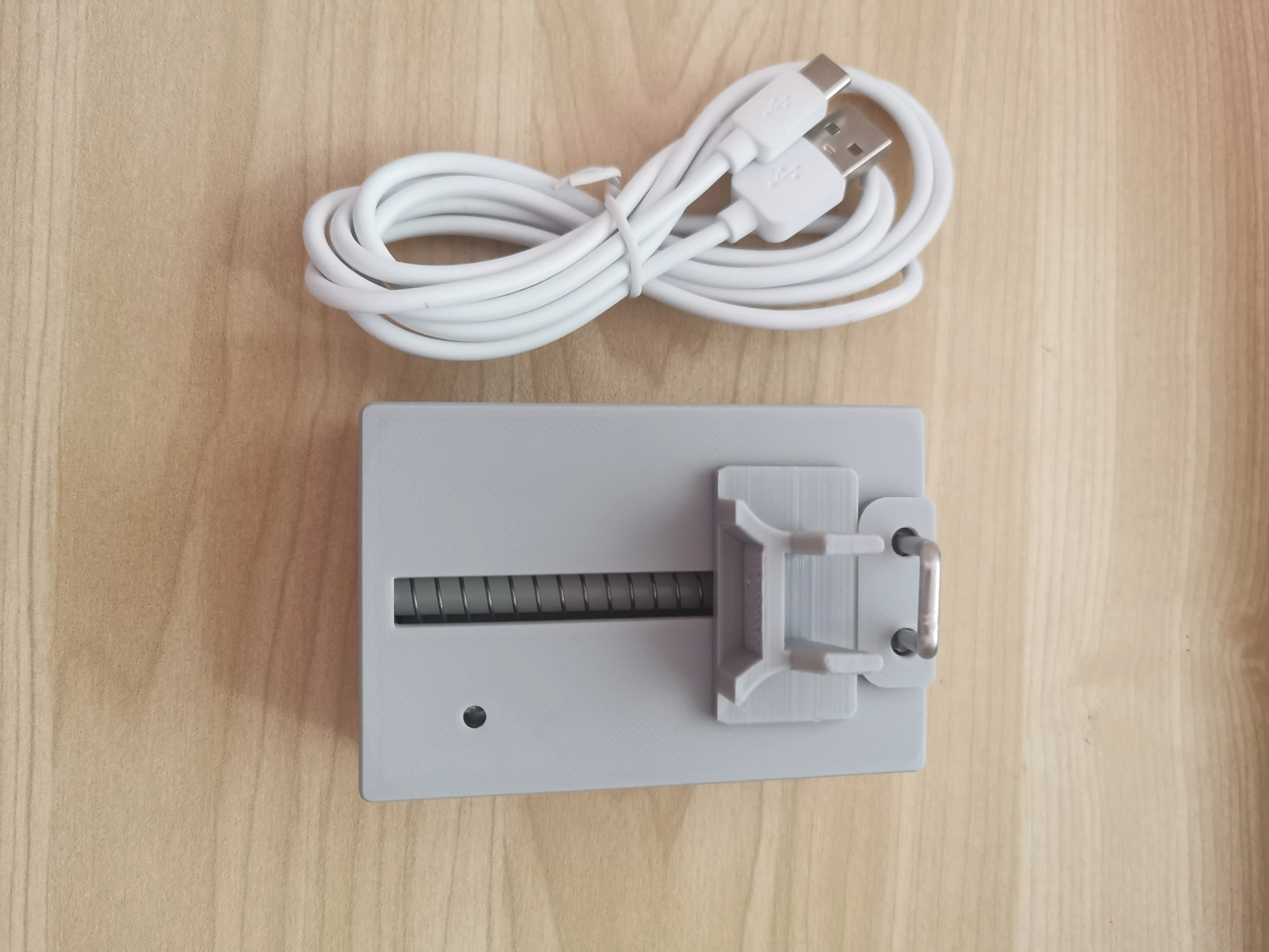

Recuerdo que probé algunas aplicaciones del móvil y también intenté hacerme un amplificador para mi ordenador, aplicando el amplificador de una guitarra y varios micrófonos. Fuese por mi ordenador o lo que fuese, no hubo manera con algunos relojes de sacar algo decente y usable.
Sin embargo, vi que existía un micrófono ya hecho para el PC. Adjunto el hilo. No añado pues en un primer momento este llevaba otro rumbo y solo se habla del TG Timegrapher a partir de cierto punto.
El caso es que compré esa pieza, bastante barata y ya tengo mi centro de "diagnóstico" para mis relojes.

El aparato se puede comprar en Aliexpress. No me gusta poner vendedores concretos.

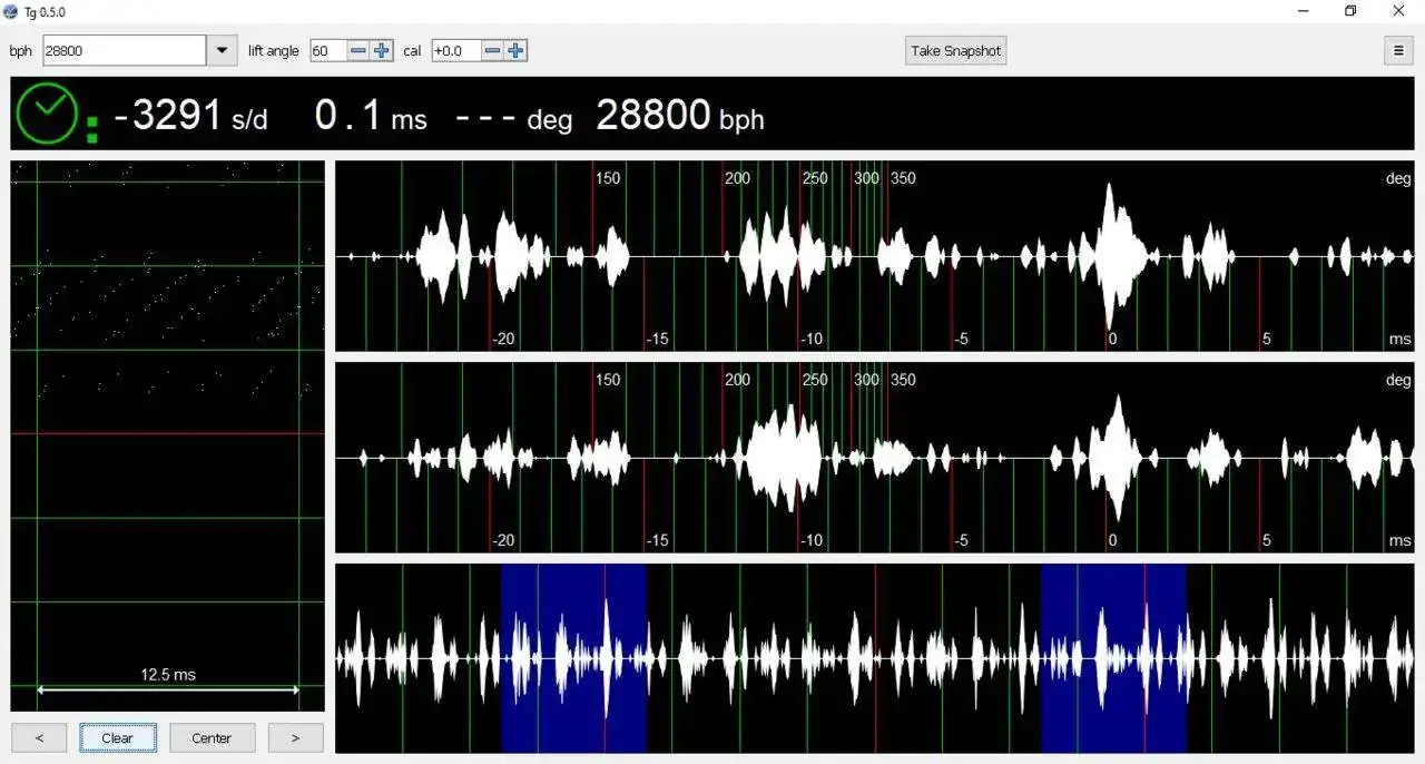

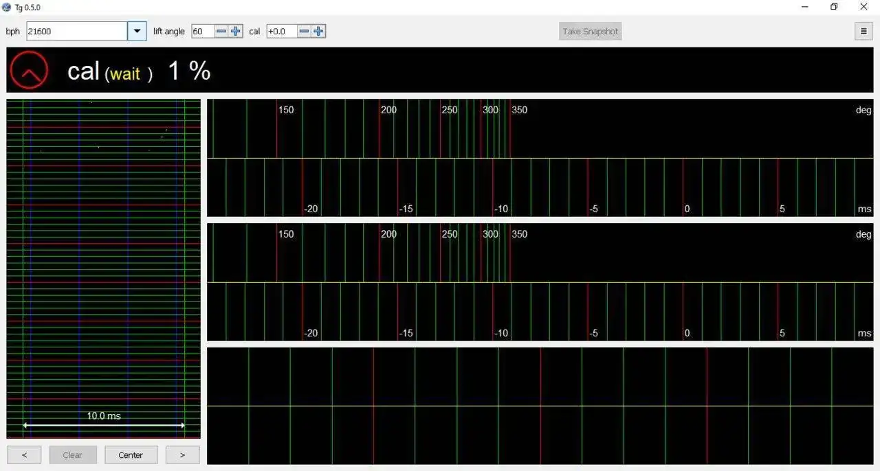

A ver si alguien veterano me puede ayudar. Conseguí descargarme el programa y ponerlo en marcha con un micro que tengo de cámara pero algo debo estar haciendo mal. El icono grande de arriba a la izquierda está más en rojo que en verde y cuando da valores me los da desorbitados, supongo que porque no está tomando bien los valores. El micro lo he probado hablando y grabando con él y funciona bien y no creo que sea peor que los que han recomendado de 3 euros de Ali... ¿que hago mal?

Pues... yo use el cronocomparador del móvil Android, pero tiene que estar el reloj abierto. Si no está abierto, no lo "oye". Algo me dice que por ahí va la cosa. Pero más no te puedo ayudar.

lo intentaré así a ver
Ver el archivos adjunto 2434615
Ver el archivos adjunto 2434618
