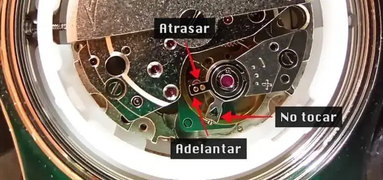

El “beat error”, para entendernos, es la diferencia en el giro del volante, entre el “tic” y el “tac”. En un ajuste ideal, el giro debería ser simétrico, dando un “beat error” de cero, pero lo normal es que haya un poquito de desfase, que es ajustable en esa segunda palanquita que tiene la raqueta del movimiento. Si el recorrido del volante en un sentido o “tic” es más largo o corto que en el otro o “tac”, y aunque la mayoría de las veces se consiga igualmente un ritmo estable que permite al reloj ser preciso, no es el funcionamiento ideal (y en algunos movimientos puede crear graves problemas, pero eso vamos a dejarlo fuera del alcance de este hilo). Podemos ajustar esta marcha: en la raqueta, además de la palanquita que normalmente tiene grabadas las indicaciones + y - que se usa para ajustar el valor de “rate” y la marcha del reloj cuando adelanta o atrasa, hay otra que normalmente se nos dice que no toquemos, y es precisamente la que nos ocupa y ajusta el valor de “beat error”, esa simetría en el giro del volante.
¿No tocar? Mírame.

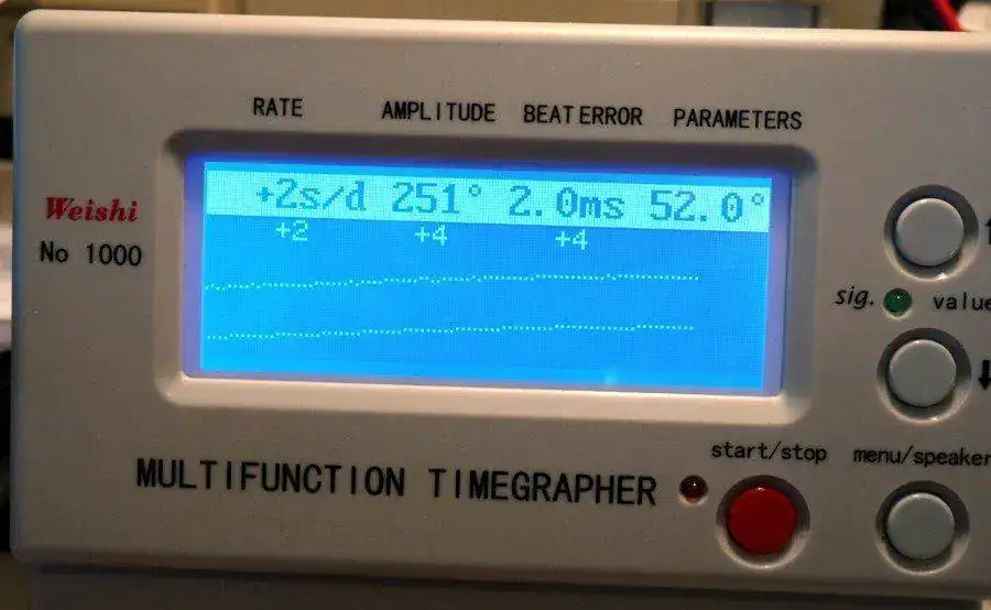

Ejemplos de un mal rendimiento: lo vemos en el valor numérico y además, en una representación característica del gráfico, con dos líneas paralelas del “tic-tac” separadas.
Lo ideal es que esas líneas del gráfico vayan lo más unidas posible y que el valor del "beat error" sea lo más bajo posible.

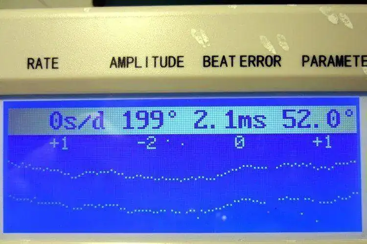

En este caso, vemos un reloj de marcha errática, con varios valores poco halagüeños. Un reloj gastado o quizás solo necesitado de un servicio.
En este otro ejemplo vemos unos valores regulares y saludables que seguramente se beneficiarán de mejorar el ajuste del "beat error".

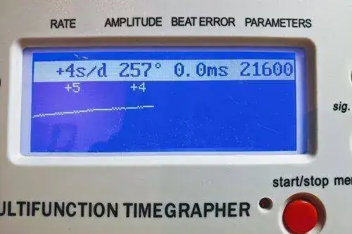

Esta sería una lectura muy buena, tenemos un desfase de solo 4 segundos, una amplitud muy buena, de más de 200º y un "beat error" imperceptible, que se lee como 0 en el contador y se representa como una sola línea aparente en el gráfico. En teoría, un funcionamiento óptimo del movimiento.

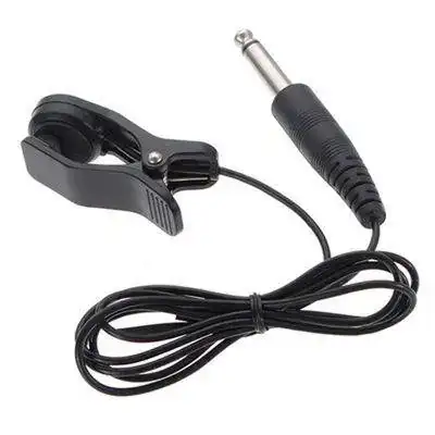

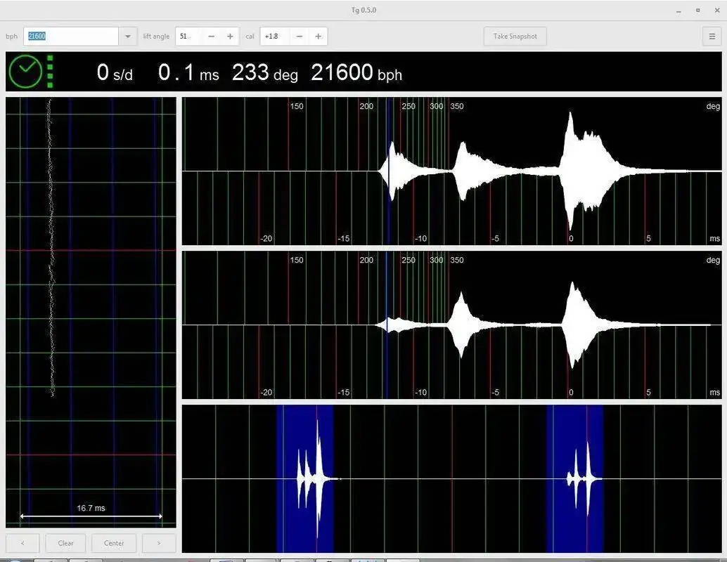

Para hacerse con un cronocomparador casero barato solo necesitáis vuestro ordenador, el software Tg 0.5.0 y un micro piezoeléctrico chino de ebay de 3 euros (que NO, NO NECESITA AMPLIFICADOR, lo digo ya antes de que lo comente el pesado de turno que ni se molesta en el leer los hilos). Puedes tener un cronocomparador por 3 euros.
