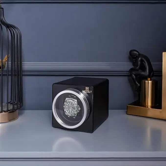

Yo por ejemplo desde mis desconocimiento mas absoluto, tengo mi Tag en esta caja metido siempre que me lo quito varios días.
( Esta te permite configurar cada cuanto quieres que se mueva y hacia que lado)
Personalmente ver ahí el reloj expuesto me encanta, pero si fuese malo la paro ahora mismo jeje

Vuelvo a citarte porque ya me han llegado. He comprado dos, uno para trastrearlo un poco y otro para mi hijo.
Están razonablemente bien terminados y son muy silenciosos. Además venden recambio de los motores para cuando se estropeen, yo creo que por ese precio merecen la pena.

Sisi, la calidad del cacharro es brutal. Yo lo tengo en la habitación y no lo oigo por la noche. Espero que los disfrutes! :)
