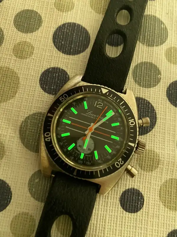

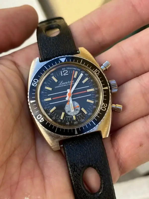

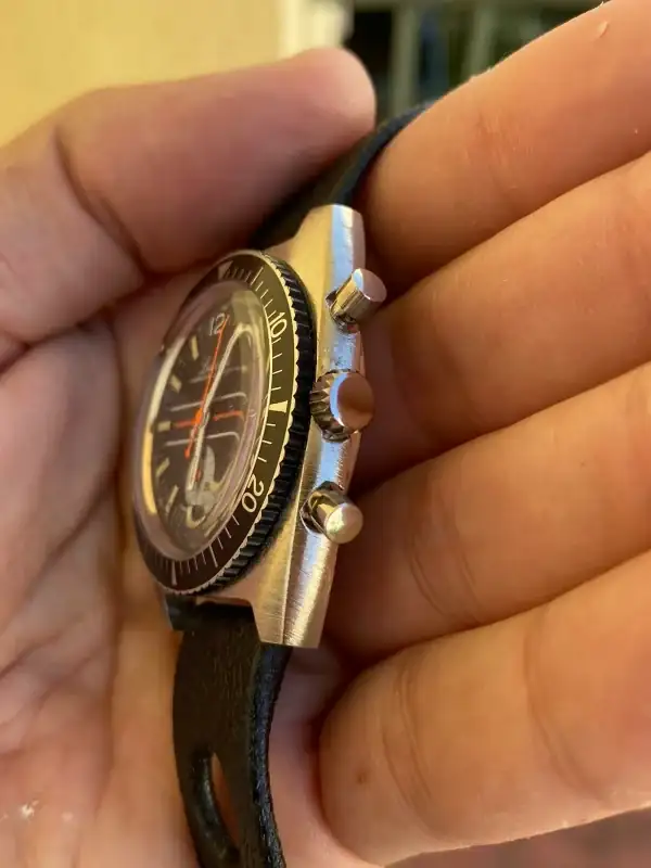

Hola compañeros del rincón. Hace mucho que me paso por aquí sin postear pero maravillandome con las joyitas que salen a diario.
Esta vez escribo para pedir conocimiento de una pieza que me gustó mucho y que en estos momentos tengo en mitad de negociación.
Es un lucerne cronografo que tiene muy buena pinta y aunque el vendedor me acierte que hay que hacerle mantenimiento al crono que ha dejado de funcionar.
La cuestión es que no he encontrado información del modelo. Así si alguno puede ayudarme para saber que calibre monta, que año es. Etc etc
Cualquier info será bienvenida y agradecida.
Unas fotos del bichillo [emoji16]

Bonita pieza pero desconozco la marca y siento no poder ayudarte a ver si algún forero experimentado puede ayudarte y yo aprender. Saludos

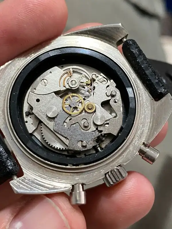

Aquí dejo una fotillo del calibre que parece mi sencillo. Igual sigo con curiosidad de saber un poco más aparte de que lucerne fue marca de fantasía.

Más que un crono, parece que el mecanismo la función que cumple es la de parar por completo el movimiento. Algo así como un "Chronostop" pero distinto a lo que solemos ver en los Omegas de ese nombre. Supongo que uno de los pulsadores parará la segundera y el otro la pondrá en marcha, sin tener función de reseteo.
Como bien te indica Yako es un mecanismo sencillo de parada de segundero, con una sola joya. El mecanismo es similar a los sencillos UMF, con las palancas que actúan sobre el mecanismo que inicia el movimiento y lo para.
LUCERNE si existió. Tienes varios registros en mikrolisk.
Yo no gastaría mucho en el reloj, que aunque es bonito por fuera es primitivo por dentro.
Buenos dias compañero,

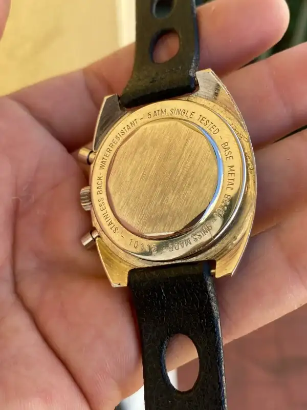

Aunque lucerne a veces sorprende con algun reloj por encima de la calidad relativamente baja que hacia, no es el caso.
Tiene una caja cromada, no de acero, signo claro y distintivo de que todo lo demás no va a ser de gama media-alta, y como bien te dicen el mecanismo es de lo mas primitivo.
Si el precio tiene 2 cifras yo me daria el capricho por lo bonito que es!
