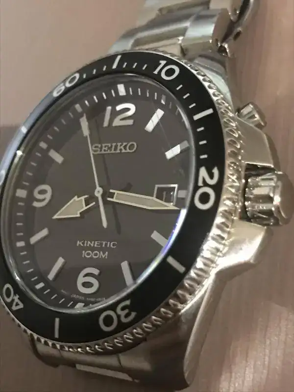

El tema por el que escribo, es por una de mis piezas mas preciadas, un Seiko Kinetic bastante nuevo.

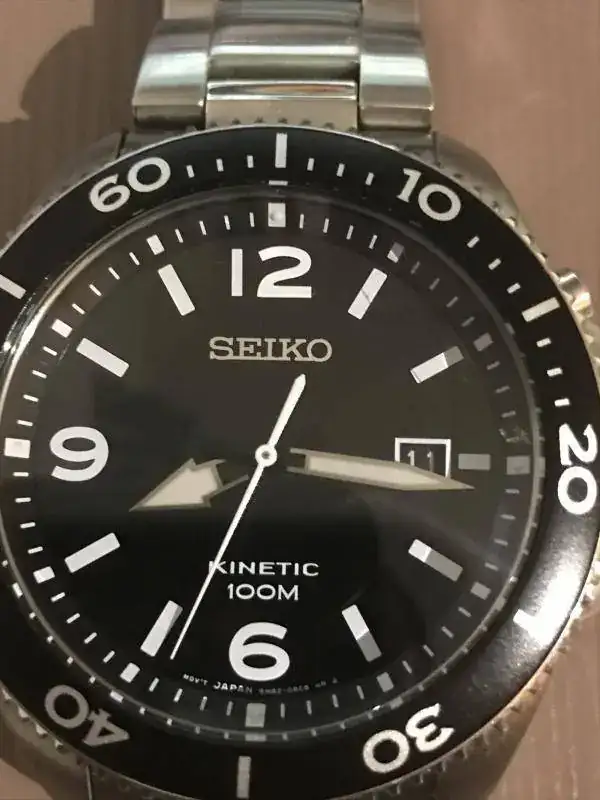

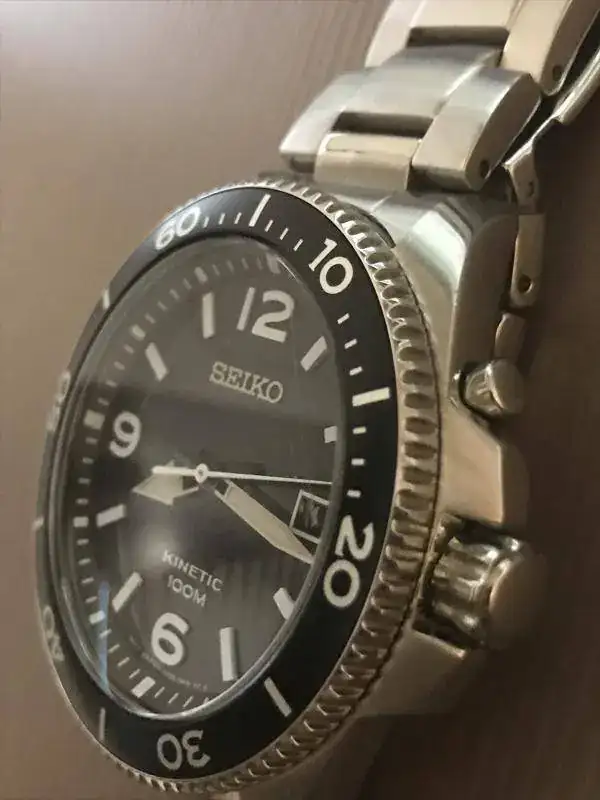

Ayer trasteando en casa lo rayé. Adjunto unas fotos para que podáis verlo.
Vosotros creéis que habría posibilidad de pulirlo o repararlo de alguna manera? Merece la pena? Sería mejor cambiarlo por uno nuevo?
Muchas gracias de antemano por vuestros comentarios.
un saludo
Los cristales se pueden pulir , no lo hace cualquier Relojeria pero no es complicado también puedes cambiarlo , no problema !! Si fuese zafiro ya sería más caro su cambio y que yo sepa no es posible pulirlos .
Mejor la sustitución, pienso que no serámuy caro...
Acabo de cambiar uno en un Citizen, cristal, junta y hermetismo 35€
Seguramente sera un hardlex y creo que no tiene solución, en este caso si lo vas a a cambiar aprovecha y buscale un zafiro.
