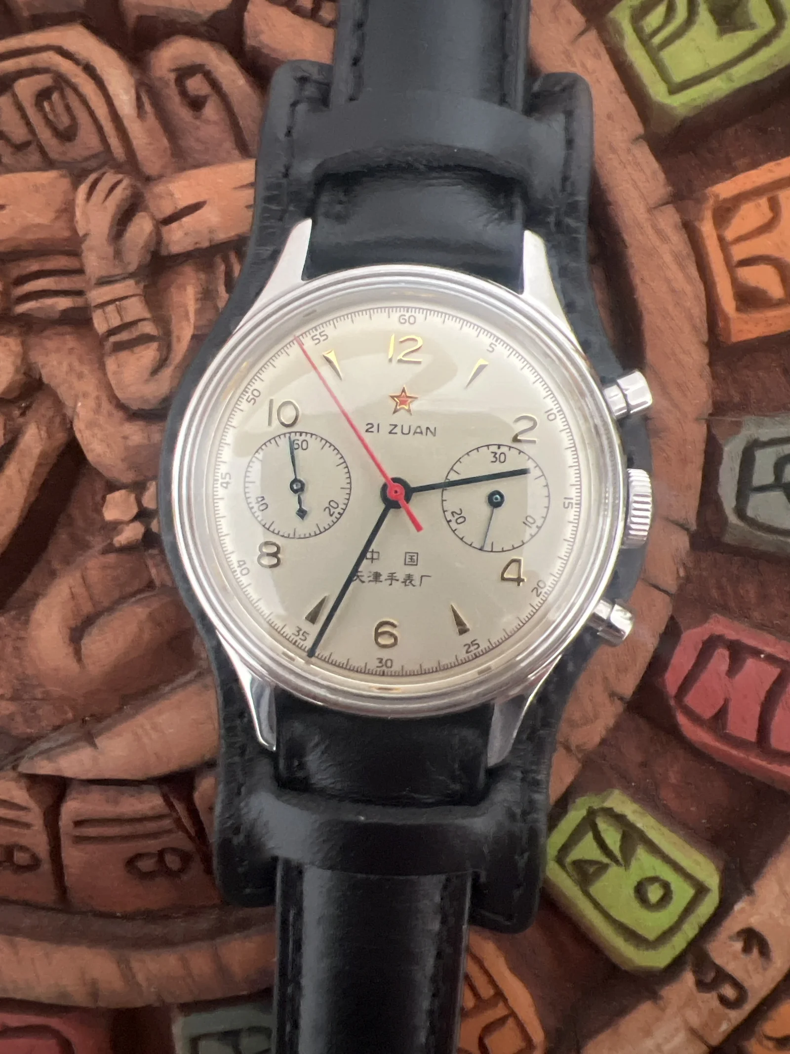

Hace un tiempo y siguiendo el vicio los relojes con algo de historia, adquirí de segunda mano un SEAGULL 1963 el cual de tanto que me gusta y tanto uso que le doy, el plexi está cada vez más rayado, no sé si conocéis a algún relojero o forero que pueda hacer un cambio por cristal mineral o donde adquirirlo…

Has probado a aplicarle polywatch? Hace maravillas con el plexi

Yo no cambiaría un plexy por un mineral. Si acaso por un zafiro.
Pero te iba a decir lo mismo que el compañero, la ventaja del plexy es que se pule tan fácilmente como se raya y que cuesta cuatro perras.
Además yo no lo veo muy rayado, lo puedes intentar hasta con pasta de dientes u otro producto de pulir. Si no hay buen resultado, siempre te quedará sustituirlo.

... y si no quieres hacerlo tú ni comprar nada, cualquier relojero te lo pule (el plexi)

Yo intentaria pulir el plexy, el mineral lo veo un paso atrás

yo he pulido, plexis muy muy muy maltratados por algún familiar…. A no ser que hayas clavado una navaja, y tenga un surco …… en el plexi se puede borrar prácticamente todo.
Compra un tubito de polywatch…. Cuesta 5€ ….no es una gran pérdida, si no te gusta el resultado. Pero te gustará, y tienes pasta para pulir unos cuantos años.

Yo también, intentaría pulir el plexi

Yo no haría el cambio. El mineral como se ralle poco puedes hace que no sea cambiarlo. No obstante, el plexy lo arreglas con polywatch. Hasta con pasta de dientes…

Voy a probar el polywatch, en la foto no se ve pero tiene algunos arañazos más profundos. Gracias por los consejos.

Poliwach y trapito, como nuevo en minutos

Otro que te recomienda el polywatch... hizo milagros con el plexi del reloj de mi abuelo.

Plexi es el que le va a ese reloj, en mi opinión.
Como dicen los compañeros, Polywatch y listo.
