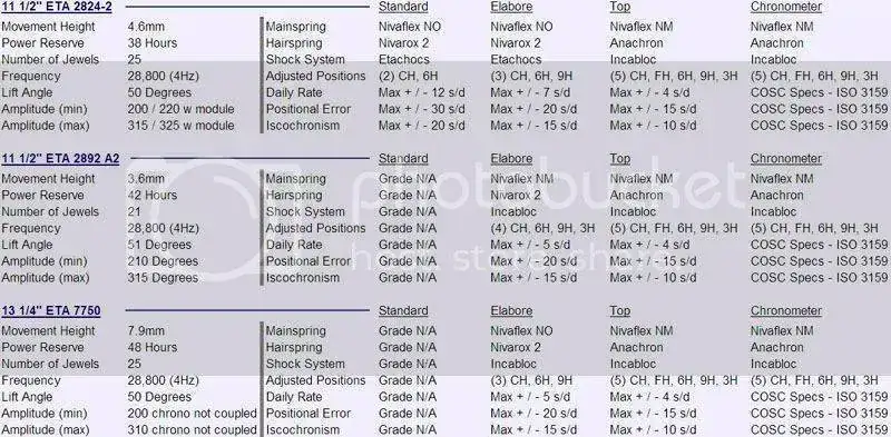

@jmnav Yo tenía guardada esta tabla, pero creo que hay alguna diferencia de materiales, además de las que vienen en la tabla.

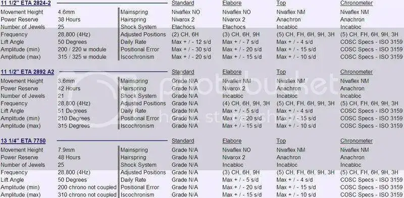

Ver el archivos adjunto 2858953
Sin entender mucho, me llama la atención que en los 3 calibres, el grado determina las características (idénticas), a excepción del Elaboré 2892 A2, que parece un poco superior a los Elaboré de los otros calibres.
