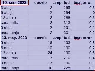

Abajo, reloj antes de llevar a revisión; arriba, a su vuelta. El resultado "neto" fue pasar de un retraso de unos 10 o 12 segundos al día y un isocronismo poco fiable, a ir prácticamente "clavado". Yo no considero ese resultado "un timo".

Me refería que la gran mayoría de revisiones de las grandes marcas son precios cerrados, y te van a cobrar lo mismo por llevarlo cada 5 años en parámetros COSC que llevarlo cuando se pare.
Eso es cierto, te van a cobrar lo mismo.
Pero no te lo van a devolver igual.
Pd. no será el primero que manda un reloj en parámetros COSC y se lo devuelven de una revisión en +/-10" y no les digas nada que encima te dicen que está dentro de las tolerancias :laughing1: :laughing1:
Exacto. Y una vez la máquina empiece a estar degradada, no te van a cambiar todo el tren de engranajes: mientras esté en tolerancias, quédate contento. Con buen isocronismo, "solo" se trata de regularlo un poco mejor pero si no lo tiene, ya es tarde y no hay mucho que se pueda hacer.
Por eso cada uno es libre de gastar el dinero como mejor le parezca, por mi parte no lo voy a llevar ni llevaré un reloj a mantenimiento mientras esté funcionando correctamente, hay mas probabilidades de que empeore a que mejore.
