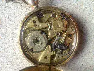

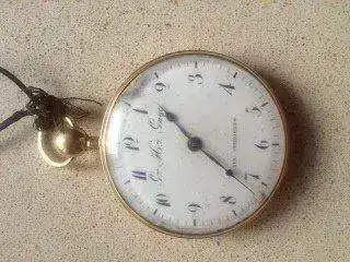

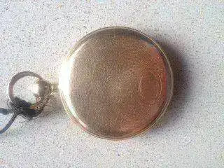

Hola, en mi casa tenemos este reloj, de una herencia de nuestro bisabuelo, queríamos saber qué valor económico puede llegar a tener y qué es lo que tenemos en nuestras manos, os pongo unas fotos. Gracias por ayudar.

Lamento informarte que en este foro no se tasa.. solo se te podrá informar o darte datos relevantes sobre tu reloj.., el valor de el mismo depende de muchos otros factores.. pero económicamente no se le sacara relativamente muchos.. mi consejo es quedároslo en la familia.. ese dinero apenas tapara nada.. y tener una maquia que a pasado por tantas generaciones.. merece la pena conservarlo
Como ya dijo Dopler, en este foro nadie va a poner un precio al reloj. Lo que si haran sera hablar de sus caracteristicas y de lo raro o comun que sea dicho reloj.
En este caso, desde mi ignorancia y con riesgo a equivocarme, ademas del pequeño tamaño de las fotos, que no deja percibir bien los detalles, no se si estare demasiado acertado en los datos. Parece un reloj lepine en oro (habria que encontrarle los contrastes, aunque por mi experiencia, no siempre estan muy visibles o existen) con soneria (las dos barras que circundan todo el movimiento en la tercera foto). Tambien me parece ver que le faltan algunas ruedas y algun puente. La cuerda se daria mediante llave, pero tampoco puedo ayudarte mucho mas a datarlo, supongo que sera de entre 1850/1900, pero hasta eso me parece aventurado decirlo.
Quiza si cuelgas unas fotos mas grandes y detalladas algun experto te pueda ayudar mas.
No me deja subir las fotos con más tamaño, si alguien me pudiera ayudar le envío por mail o por algún otro medio unas fotos más detalladas, gracias a todos.
Que tal angeljsp a mi en lo personal me parece un reloj sumamente interesante digno de coleccionar ya que segun se aprecia es un reloj de repeticion tal vez anonimo pero con una distribucion en sus puentes muy peculiar, me atrevo tambien a pensar que es un reloj de escape de cilindro cuyos mecanismos heran mas modestos pues no se le aprecian joyas en el rodaje pero no deja de ser interesante.
en contraparte al parecer esta incompleto pues creo que le falta el puente del cubo o barrilete el cual habria que adaptar y a pesar de que son palabras mayores el hacerlo, si fuera el unico faltante valdria la pena restaurarlo para lo cual te recomiendo el propio foro para encontrar un especialista.
ojala y obtuvieras y mostraras mejores fotos y dieras medidas de tu interesante reloj que a mi parecer su caja es de oro que dependiendo el quilataje y descontando la maquina tendrias para un regular apuro economico en el peor de los casos ya que de alguna manera esto es un sacrilegio en el cual caemos algunos al no tener quien afronte estas adaptaciones o las mismas sean incosteables saludos.
