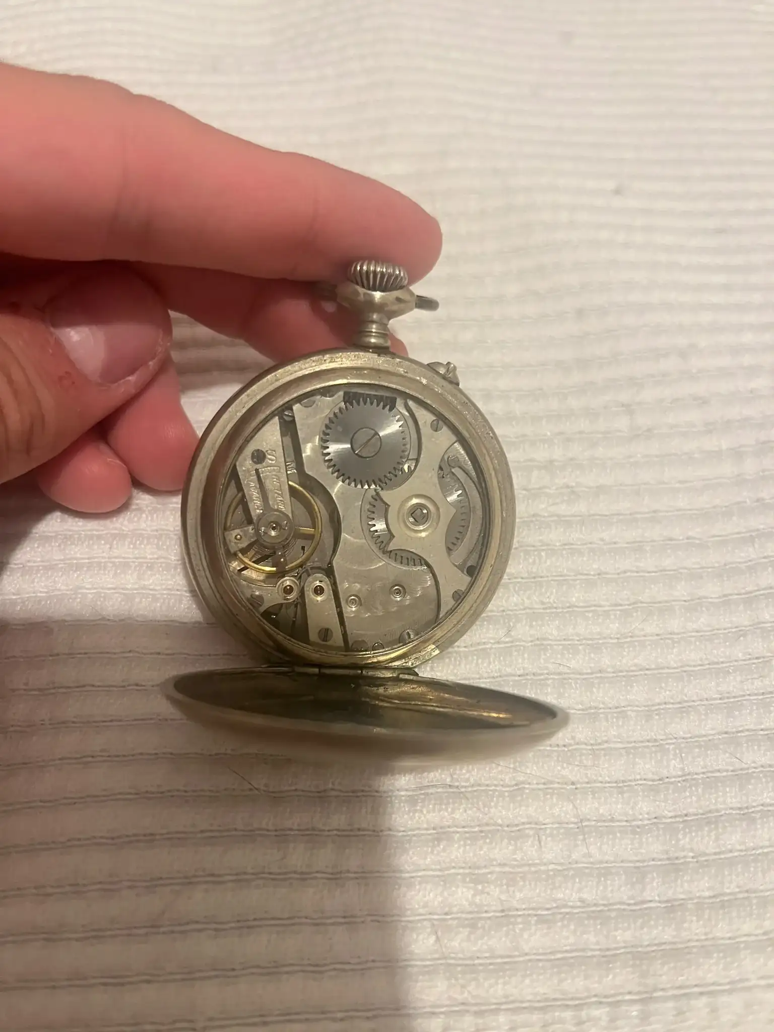

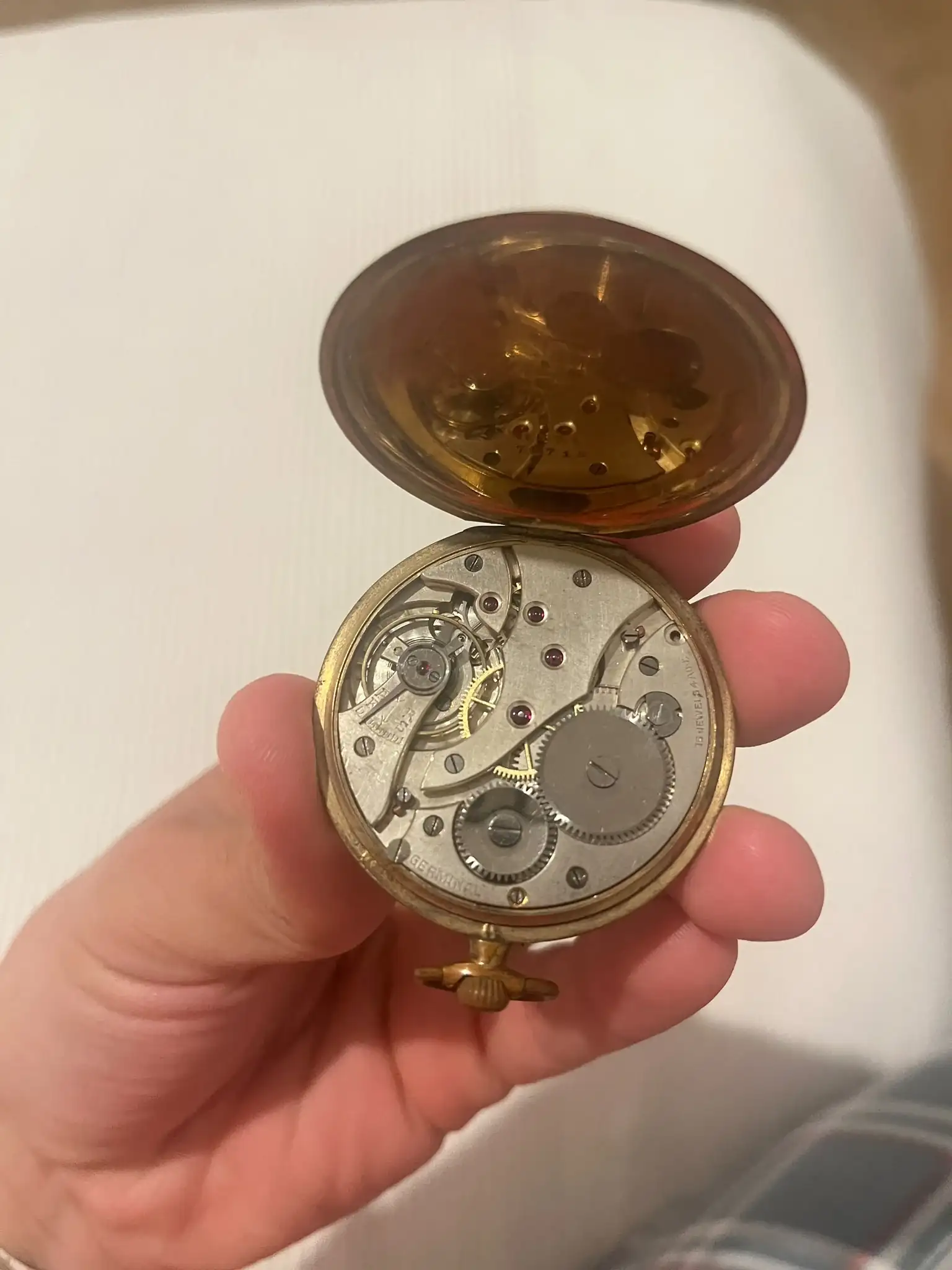

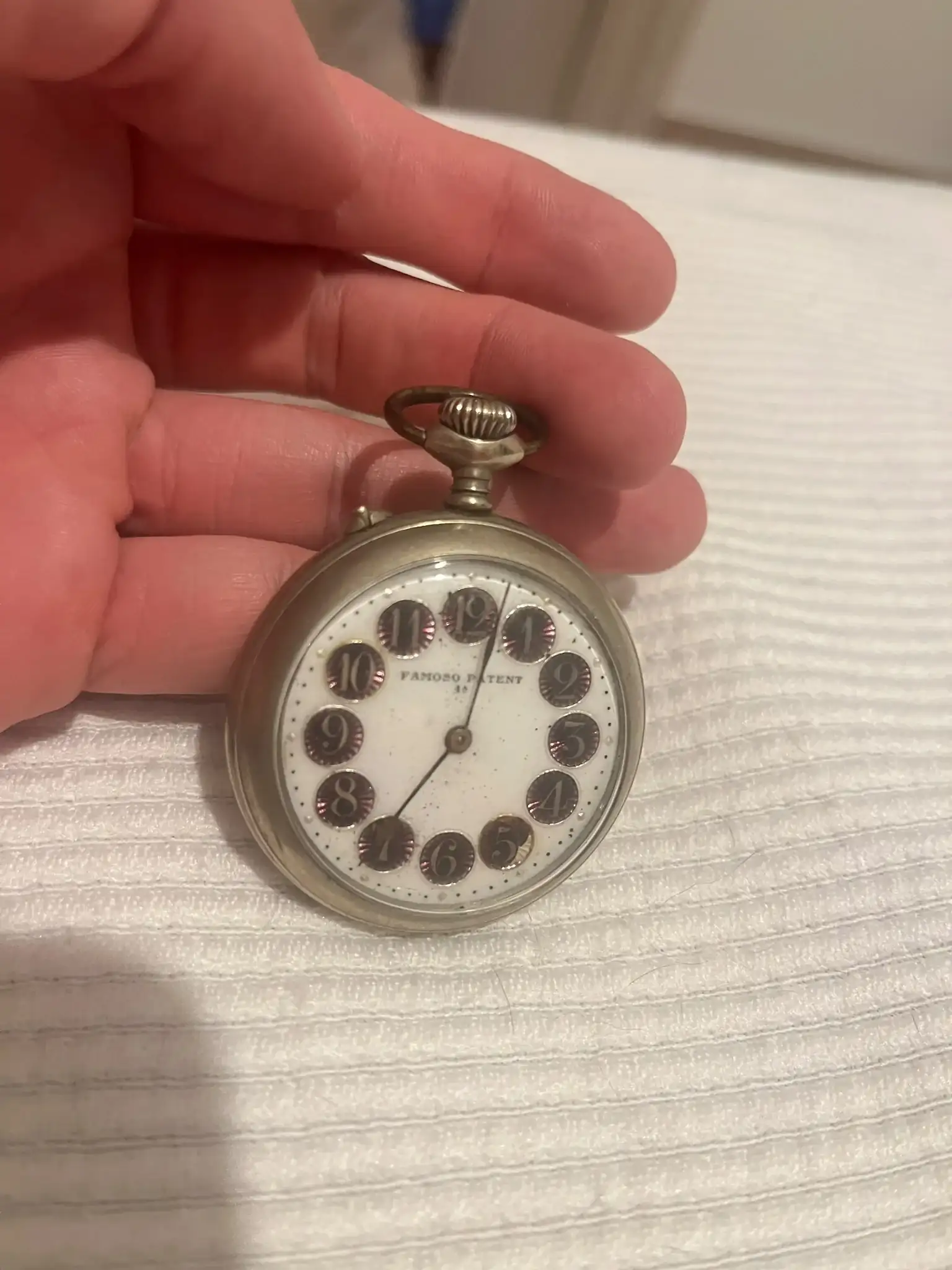

Yo solo se que el segundo es mejor, tiene rubíes en la rueda central asi que parece como de gama media. El primero es peor, con varios pivotes sin rubíes, y creo que es un movimiento tipo roskopf
Del segundo también diria que le falta uno de los tornillos de fijación del movimiento a la caja pero eso nos permite saber aue es su caja original, ya que tiene una marca en la caja coincidente con donde iba el tornillo.

El primero es un reloj con el calibre "tipo roskopf" muy bonito con ese dial de lentejuelas. sera de entre 1900/1930. el segundo es un reloj Suizo muy normalito, más moderno ya y con mejor maquinaria, quizás realizada por FHF.

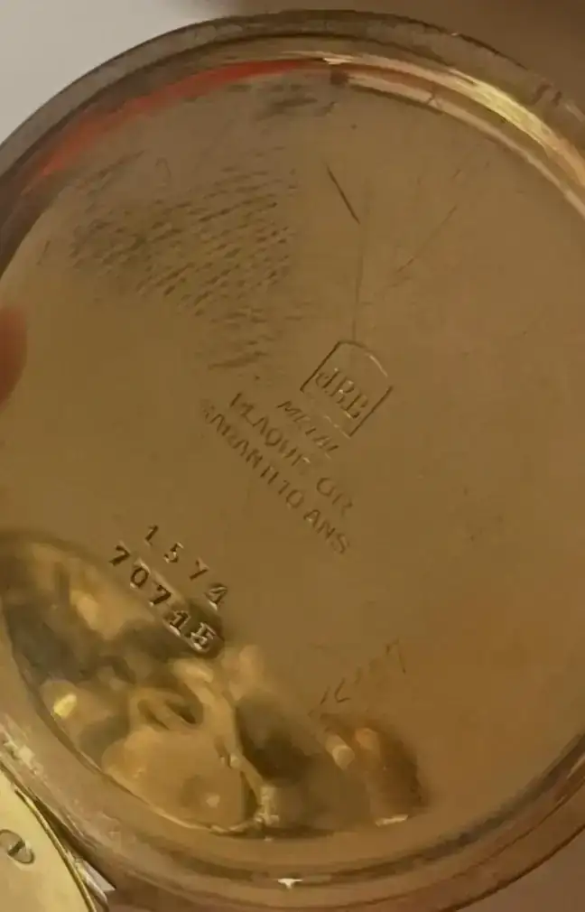

En la tapa pone JBB y he descubierto lo siguiente:
Por lo que he podido ver, JBB (J. Bréguet-Bréting Fils) no sería la marca del reloj como tal, sino la firma de la caja. Era una empresa suiza dedicada a fabricar cajas de reloj, activa entre finales del XIX y primera mitad del XX. O sea, no sería un “Breguet” ni mucho menos, pero sí una caja hecha por una firma suiza real y documentada, lo cual ya le da bastante más interés del que parecía al principio.
Como curiosidad, sí parece que la familia Bréguet-Bréting tendría relación genealógica lejana con la rama de los Breguet, aunque eso no convierte el reloj en un Breguet ni nada parecido. La información la saqué de aquí: https://wiki.grail-watch.com/index.php/Br%C3%A9guet-Br%C3%A9ting
Además, en la tapa se ven varias anotaciones (en la imagen no se aprecian todas las que realmente si aparecen) que no consigo descifrar, pero entiendo que serían marcas de relojeros en revisiones o mantenimientos. Si es así, podría ser una buena señal, porque indicaría que en su época fue un reloj cuidado y atendido.
En cuanto al mecanismo, he leído en Reddit que estos relojes con la caja JBB solían montar un UNITAS 361, pero no estoy seguro.
Reacciones: miquel99
Efectivamente, ese es el fabricante de la caja, que está chapada en oro y supones bien, esas marcas son de reparaciones de relojeros en diferentes épocas. No, el reloj no tiene nada que ver con Breguet y si, el calibre es un Unitas 361, pero en tu caso lleva un rubí en la rueda central. Son buenos movimientos, relojes sencillos y duros como rocas.
