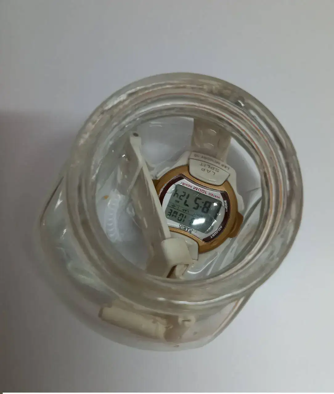

El agua oxigenada la podremos usar para la limpieza de agujas de plástico de los cucos blancas.
Herramientas y material​
  • Agua oxigenada.
  • Horno de luz, ultravioleta.
  • Sol.
Elaboración​
Ponemos agua oxigenada, en un recipiente de cristal, que cubra la pieza a trabajar, sumergimos las piezas a tratar, y las dejamos al sol medio día. En su defecto, si vivimos en un país nublado, utilizar un horno de luz ultravioleta, de los que se usan para las fijaciones de la uña de porcelana.

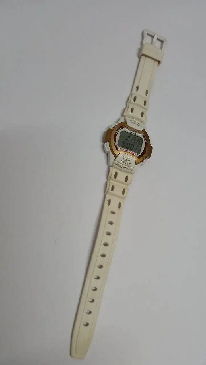

Antes
Durante

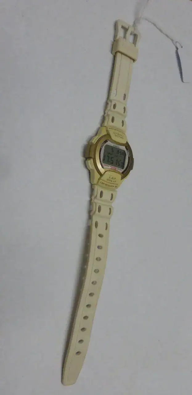

Despues

Pues ha quedado estupendo, enhorabuena!
Buen trabajo! Gracias por compartir.
