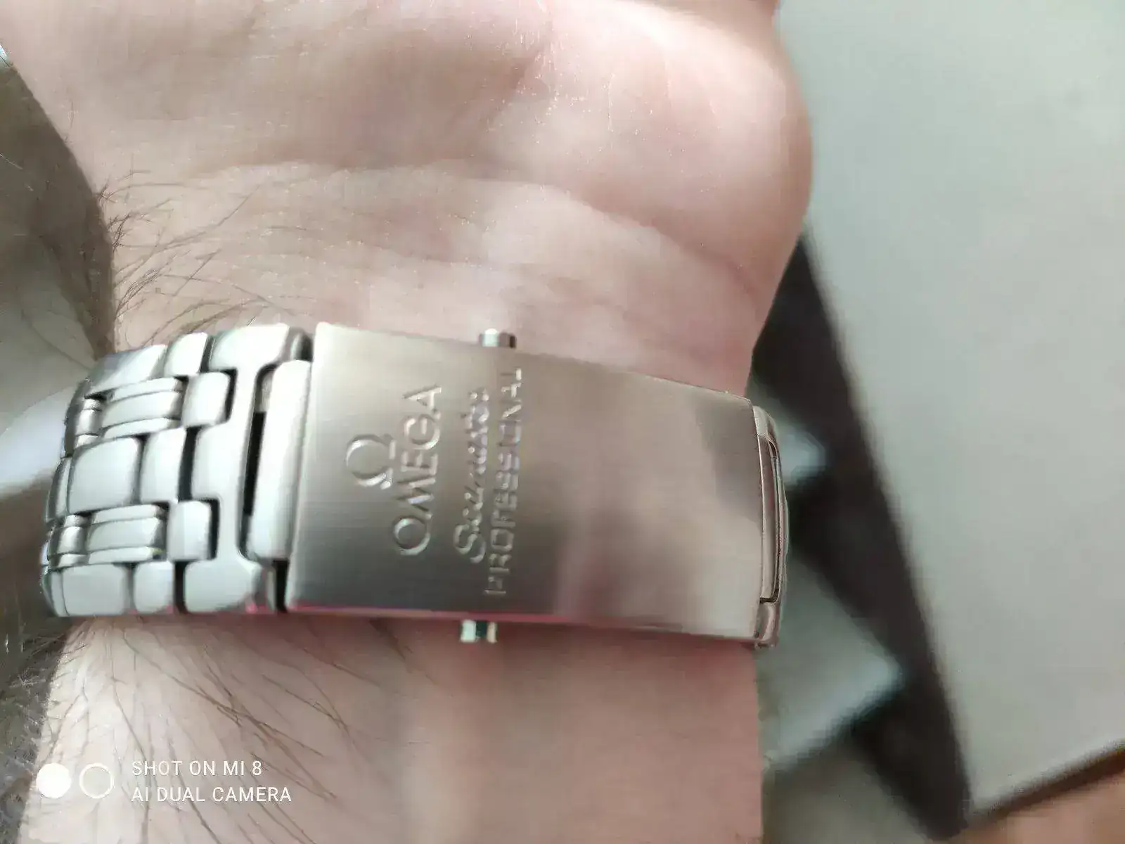

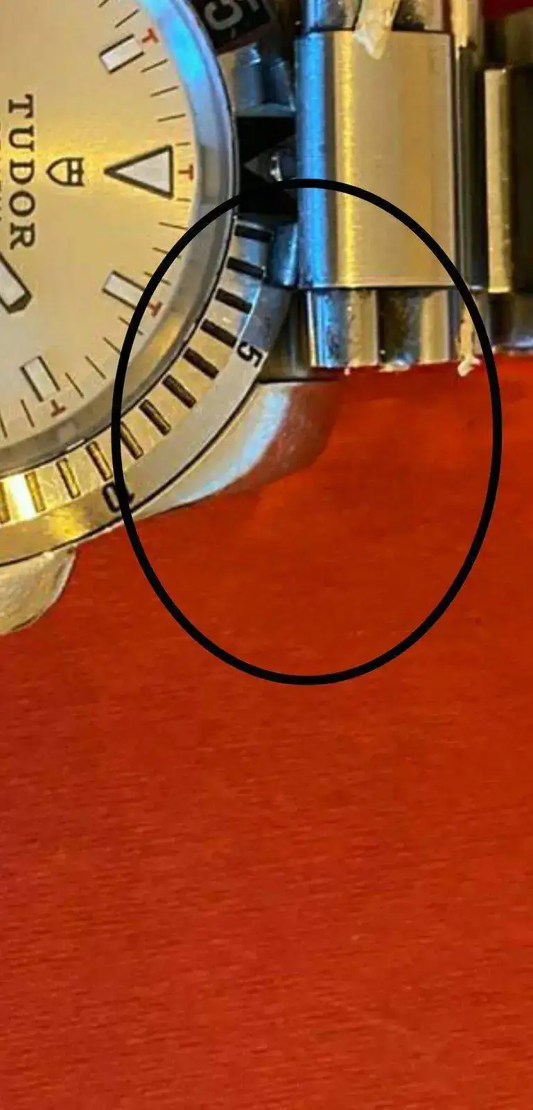

Buenas *Unicoru como ya te ha dicho algún compi mas arriba el 'algodón mágico' te raya yo no lo haría así, yo he pulido a espejo con polish de coche que no tiene siliconas ni nada de eso las zonas brillantes y con estropajo verde el típico de fregar las zonas de rallado y he 'arreglado' pequeñas cosas me han quedado muy bien sin ir mas lejos el seamaster estaba ''nuevo'' menos el cierre que es donde mas se marca fallo mio no sacar fotos del antes y después y ami me quedo así

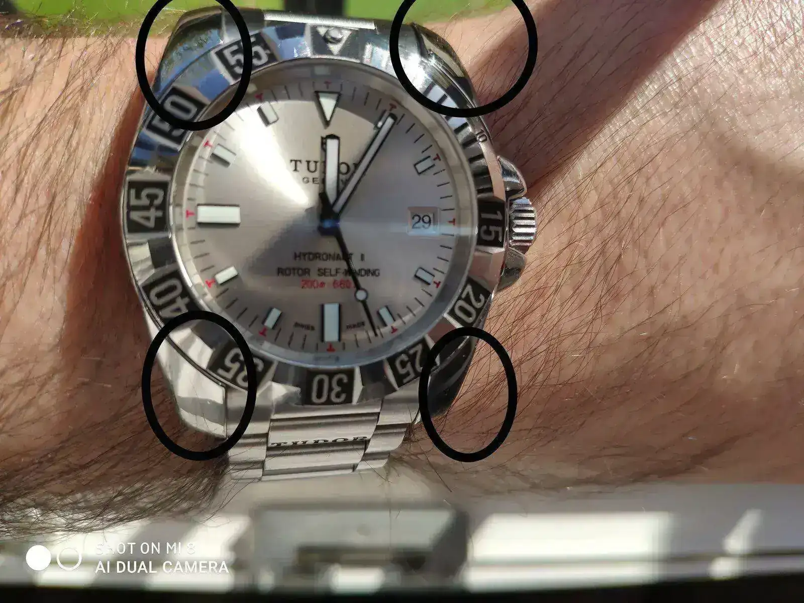

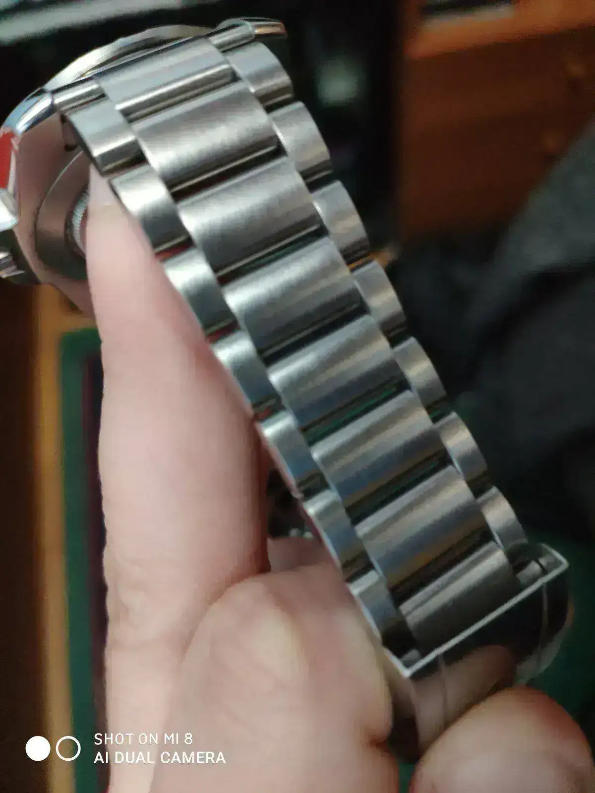

y luego el hydronaut 2 también lo apañe primero mire bien y asegure y después me puse a ello las esquineras 'del cuadrado' que redondeo en negro del reloj es brillo y estaba bastante marcado superficial pero bastante y el bisel también le di lo puli con un poquito de polish muy suave con cuidado y paciencia como ya te han dicho, con el estropajo el armis este estaba bastante marcado frotando en la misma dirección con el estropajo de fregar lado verde, pena que no pueda enseñaros el antes y despues; si andas con pulimentos y estas historias, usa guantes si que es corrosivo
un saludo y suerte si haces algo.
Reacciones: Pintoxs y unicoru
Buenas *Unicoru como ya te ha dicho algún compi mas arriba el 'algodón mágico' te raya yo no lo haría así, yo he pulido a espejo con polish de coche que no tiene siliconas ni nada de eso las zonas brillantes y con estropajo verde el típico de fregar las zonas de rallado y he 'arreglado' pequeñas cosas me han quedado muy bien sin ir mas lejos el seamaster estaba ''nuevo'' menos el cierre que es donde mas se marca fallo mio no sacar fotos del antes y después y ami me quedo así Ver el archivos adjunto 1086315 y luego el hydronaut 2 también lo apañe primero mire bien y asegure y después me puse a ello las esquineras 'del cuadrado' que redondeo en negro del reloj es brillo y estaba bastante marcado superficial pero bastante y el bisel también le di lo puli con un poquito de polish muy suave con cuidado y paciencia como ya te han dicho, con el estropajo el armis este estaba bastante marcado frotando en la misma dirección con el estropajo de fregar lado verde, pena que no pueda enseñaros el antes y despues; si andas con pulimentos y estas historias, usa guantes si que es corrosivoVer el archivos adjunto 1086538 Ver el archivos adjunto 1086420un saludo y suerte si haces algo.

No ahí de que :) no me quedo perfecto y las fotos no es que sean perfectas pero yo estoy contento, yo trato de no apoyarme aunque pueda volverlo hacer no me gusta hacerlo jajaja pobres relojes, un saludo y suerte si haces algo, para la próxima vez que haga algo sacare fotos y lo comparto :)

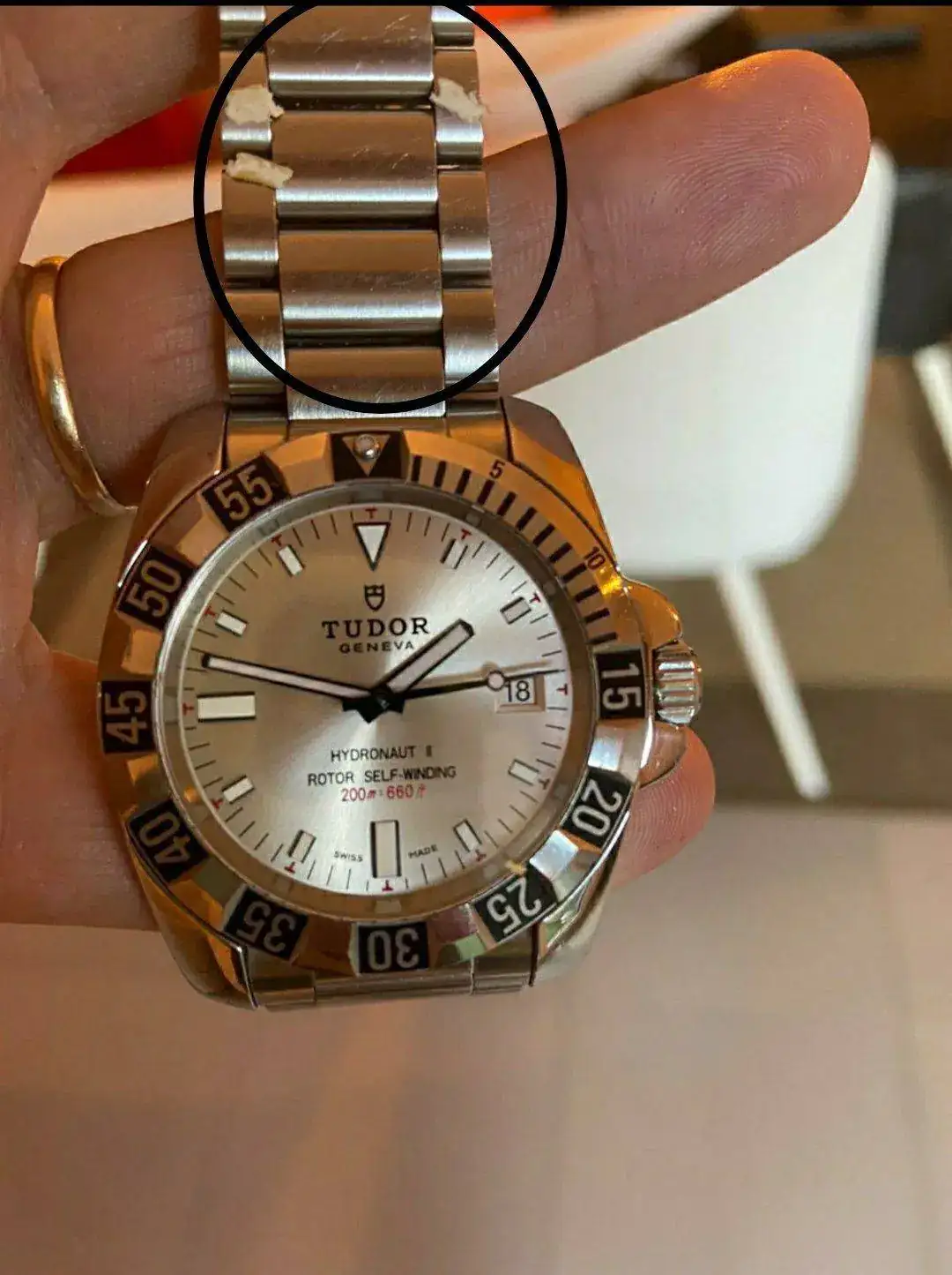

mira he encontrado alguna y no se aprecia bien pero estaba bastante marcadete...
