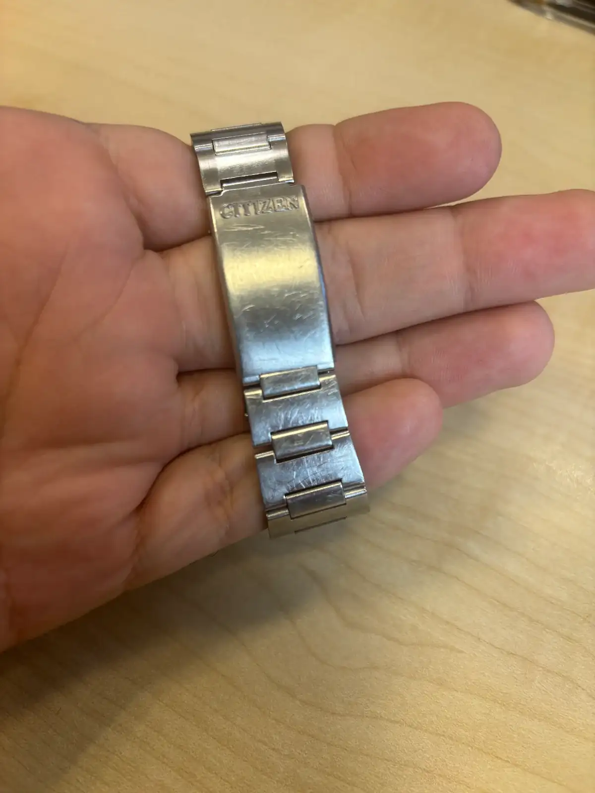

Buenas noches,
Quería pediros consejo para poder pulir de forma casera el armis de este reloj.
El armis tiene la zona central pulida a espejo y los laterales a cepillo.
Por lo que he estado viendo:
- Pulido a espejo: Cape cod ó borrador mágico Aladdin. ¿Cuál es mejor?
- Pulido a cepillo: lijas de agua y estropajo (¿pero de qué tipo?).
Se agradecen vuestros consejos. Saludos

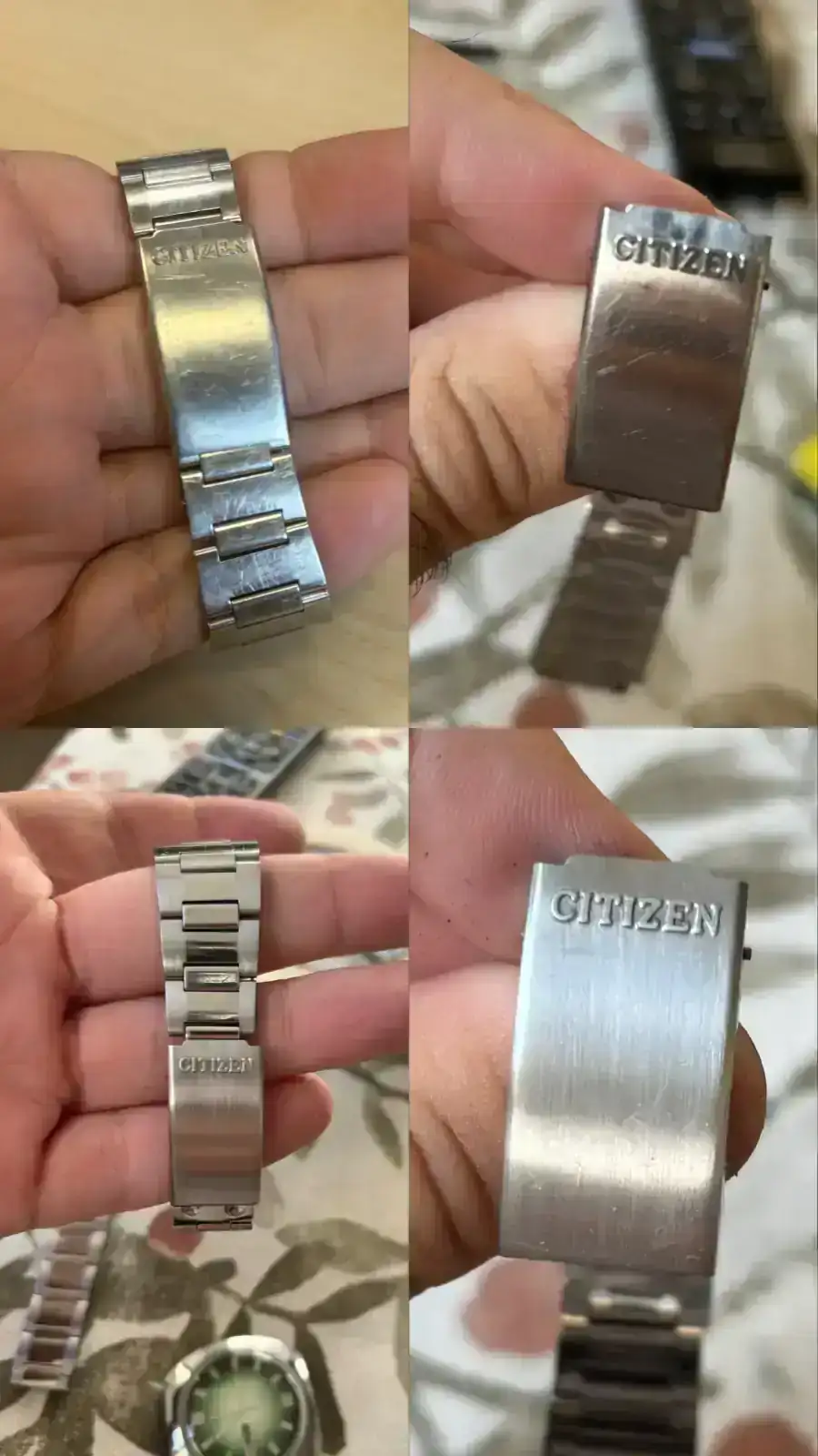

Al final lo hice con un estropajo para las zonas cepilladas y cape cod para las pulidas a espejo.
No es un reloj de un gran valor, así que estoy satisfecho con el resultado.
Las dos de arriba son antes y abajo después.
Saludos!
