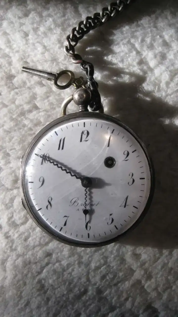

Hola:
Ayer me dieron este reloj Breguet París, con cuerda mediante llave, que funiciona.
Mide 55 mm de diámetro y 20 de grueso contando el vidrio. (Medidas aproximadas).
No me he atrevido a abrir la tapa del movimiento.
Nunca habia tenido un reloj tan antiguo y como ya soy gato escaldado y viejo, me limité a darle cuerda.
Creo que se pone en hora accionado la minutera, pero no estoy acostumbrado y me da miedo tocarla.
¿Cúal puede ser la datación aproximada?
Saludos y gracias: David 1960.
Buen día David;A.L.Breguet firmaba sus máquinas y en el cuadrante además de la marca Breguet - colocaba un número y sus agujas eran estilo breguet...y en el cristal colocaba otra marca secreta difícil de encontrar???
Le aclaro que existen en el mundo muy pocos especialistas de BREGUET...y no soy yo uno de ellos.
Dentro de 5 horas llegaré al taller y miraré en el libro de Breguet. Mientras tanto no toque las agujas sin antes comprobar sí
en el centro del eje donde están las agujas -es cuadrado. Sí es así - la llave que se utiliza, penetraría allí para correr horas y minutos??
Por favor: coloque una foto de la máquina y luego de verla comenzaré a buscar en el libro. Pienso que no es un BREGUET??
ABRAHAM LOUIS BREGUET...comenzó a construír sus primeros relojes allá por los años 1795 y finalizó en el año 1830!!!
Un saludo, Luis desde Argentina
Hola Luís y todos:
En efecto: el eje de las agujas sobresale en un cuadrado de las mismas dimensiones que el pivote para darle cuerda y se puede accionar con la llave, pero no voy a tocar nada.
Voy a abrir la tapa de la máquina y les paso una foto.
Me asombra saber que si es auténtico es como mucho de 1830, pero si es una falsificación, no creo que sea muy posterior.
Doy gracias a mi amigo J.M. nacido en 1921, que me ha regalado este reloj.
hasta luego: David 1960.
Hola Luís y todos:
La tapa de la maquinaria se resiste a ser abierta y no quiero perpetrar un desastre: llevaré el presunto Breguet al relojero y os informaré.
¿Qué tipo de escape puede tener este reloj?
Este amigo me regaló cuatro relojes de bolsillo más: el que creo que es más interesante despues del presento Breguet es un "Ocho días" del que voy a abrir un hilo ahora.
Saludos. David 1960.

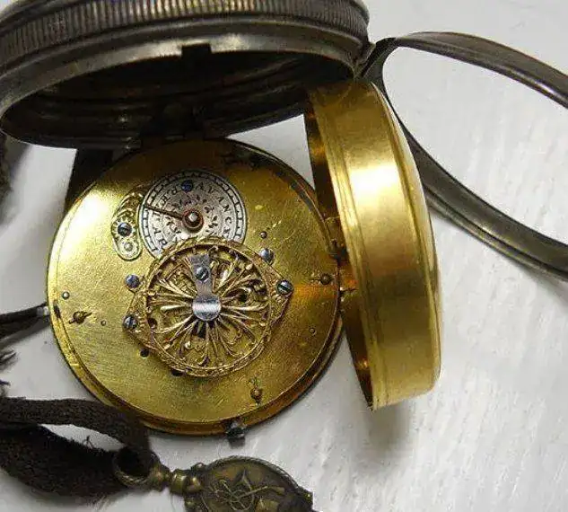

Hola David , es un catalina francés muy bonito , pero muy bonito.
    40,2 KB · Visitas: 341
Hola Tempus, Luís y todos:
Ya esta puesto en hora y en mi bolsillo: es alucinante llevar un reloj de hace 156 años en el bolsillo.
He de hablar con mi relojero para que le haga el mantenimiento.
Cuatro días más y este Breguet va a parar a manos de los vampiros que trafican con los pisos que dejan los abuelos que mueren o van al geriátrico, que es la segunda muerte.
Pero de momento no se van a comer estos relojes.
Saludos y gracias a todos: David 1960.
Amigo David un catalina de primeros del 19 caja de plata(muy sucia,puedes darle con aladin)y creo que nadie te lo ha dicho por no quitar ilusiones pero dudo un poco de que sea un breguet original,creo que es una copia pero de época,aceite en los pivotes y poco mas,suerte y enhorabuena
Buen día David; la máquina recien la veo (aquí son las 17.10 p.m.) y no tengo literatura sobre ningún reloj de esos años.
David: solo me animo a decir que ya en esos años se falsificaba mucho por varios motivos ya que este Maestro se había hecho famoso y sus trabajos los encargaban grandes personajes de esa época. Tambien ocurría que Breguet le daba trabajos a muchos relojeros y algunos hacían sus travesuras - aunque este reloj da la sensación de ser una burda falsificación ya que ni la marca no la tiene grabada en el puenta de la máquina como era su costumbre.
Me animaría a decir que si se moja con saliva su dedo y lo pasa por la palabra Breguet que se encuentra en el cuadrante (esfera) seguro que se borra. Pienseló 2 veces - porque sí se borra tendrá que recurrír a un esferista para que le coloque otra vez... Breguet!!!
Las agujas son terminante. Tendría que ser el modelo Breguet como acostumbraba él Maestro!!!
Le comento que tuve distintos relojes firmados Breguet y había que llevarseló a un especialista famoso que ya falleció para que me de su opinión. Le aseguro que hasta algunos rasgos de la firma se parecían pero siempre hay errores inevitables.
Hiola a todos los compañeros:
Gracias por vuestras aportaciones, pero debo puntualizar que la imagen de la maquinaria aportada por Tempus 157 no corresponde a mi reloj, sino a uno que gentilmente ha aportado como ejemplo.
Me sorprende que este reloj mantenga una precisión de menos de un minuto por día, por no decir que va exacto.
Mi mujer me ha pedido que no lo deje a la vista por la noche pues el ruido no le deja dormir: posiblemente por el escape catalino que presumiblemente porta.
Ya no le doy más cuerda antes que mi relojero no lo aceite, para evitar daños irreversibles o muy caros.
Posiblemente es un reloj de los hijos de Breguet, o una falsificación, pero es el legado de un buen amigo nacido en 1921 que declaraba que era de sus antepasados, y con eso me basta pues con este reloj, mi amigo sigue vivo en el recuerdo.

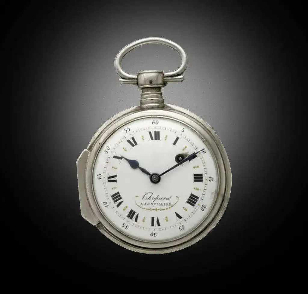

Te dejo un ejemplo de lo que para tí es una rareza.
Reloj (no inglés) de escape catalino Chopard de su museo fechado en sus libros en 1860 :
https://www.chopard.com/fr-fr
En 1860 ya existe el escape de áncora pero no todos tienen ese adelanto que si es muy común en 1870.
Y se lee
En libros de esa época que el escape catalino era más fiable y un sin fin de etcéteras.
pienso que después de 400 años de uso no tan fácil la gente se iba a ir por un escape nuevo diferente y a lo mejor no tan fácil de arreglar en ese tiempo. como hoy un crono o un alta gama, si son un avance y maravilla pero a la hora de ir al relojero viene el problema.
y hace 160 años en ciudades que a lo mejor no tenían un "maestro" relojero mejor compraban lo que podían arreglar.
Vamos digo yo igual y son tonteras pero lo de los libros viejos, eso es cierto.

Luis-Uysse Chopard inicia su actividad en 1860 y no precisamente con escapes de paletas, comercializo algunas pocas piezas con se escape, de sus actividades anteriores, pero como yo comentaba como algo excepcional. Pero en el continente nadie y usaba ese escape por eses fechas solo los ingleses que se aferran a este tipo de escape y dejan de usarlo sobre 1870 lo que les hace perder el liderazgo de la relojería.
Yo compañero tempus siempre hago mas caso de los libros de los maestros que lo que me encuentro en internet.
saludos
Ah! Y por supuesto que ese reloj es una rareza, continental, con escape de paletas y tan tardío, y con esa firma, joder!! Consígame alguno, lo pagaría bien.
