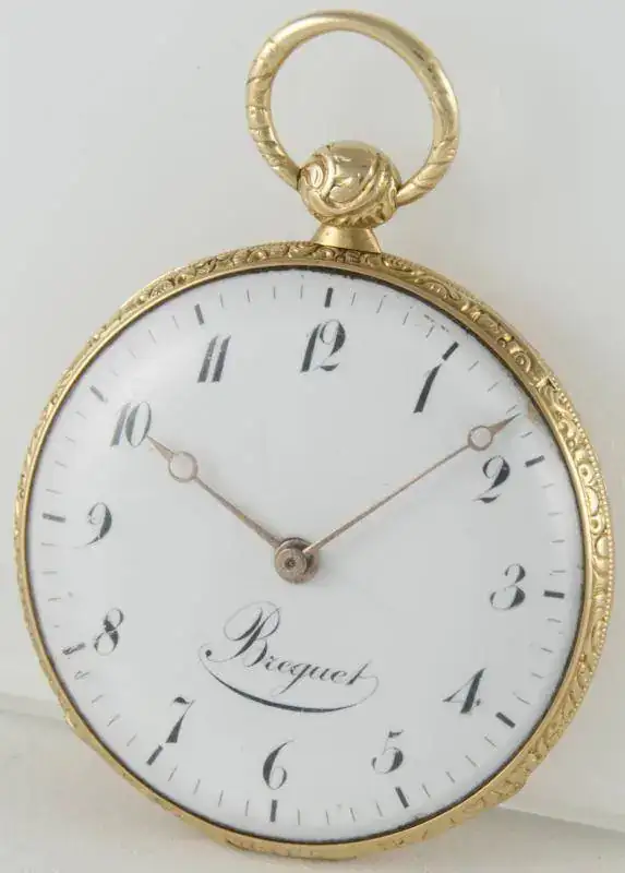

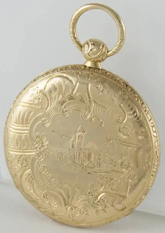

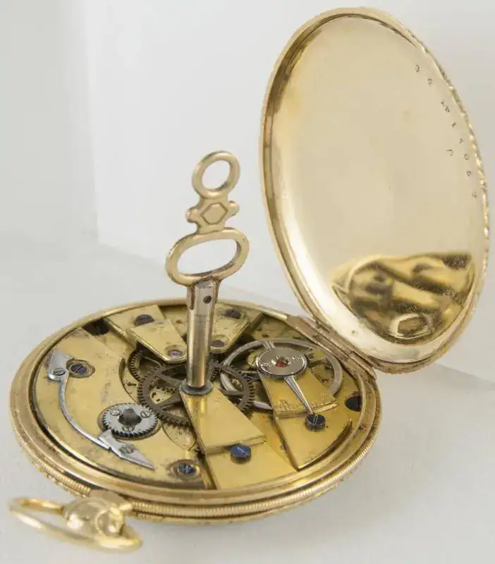

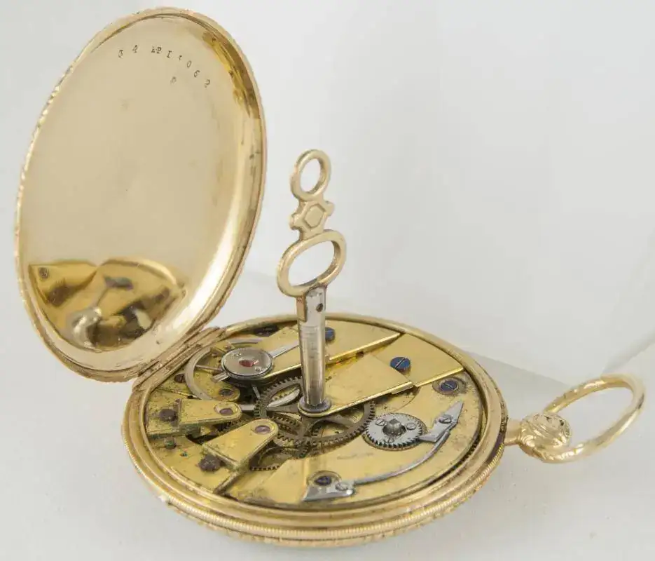

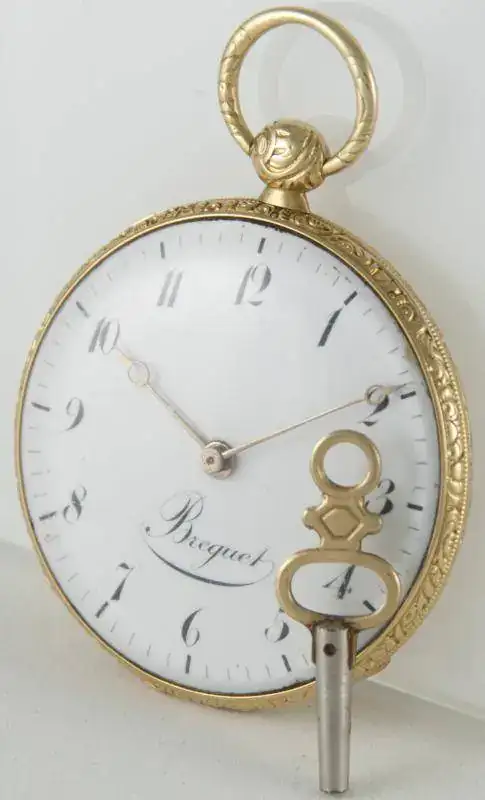

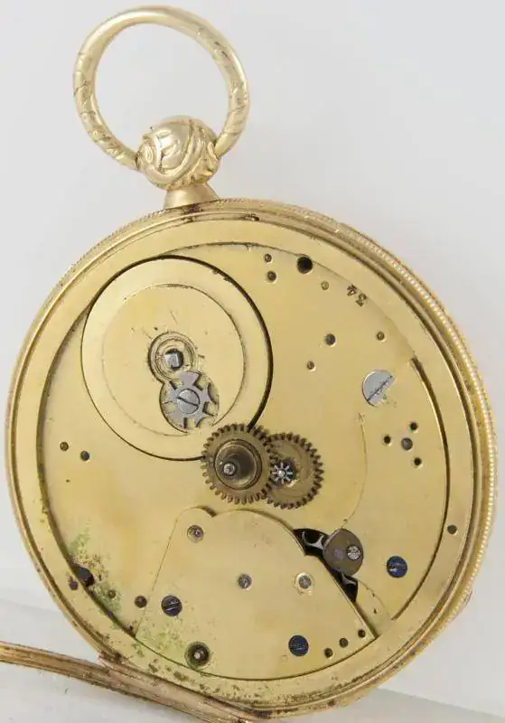

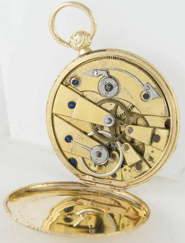

Oro 18K, diámetro 38mm, grosor 11mm, esfera firmada Breguet, en el movimiento no se puede leer ningún dato, tiene 2 tapas con referencia 34 EPI 5062 y usa llave para dar cuerda y poner en hora.
BREGUET_38mmX11mm-1.webpBREGUET_38mmX11mm-2.webpBREGUET_38mmX11mm-3.webpBREGUET_38mmX11mm-5.webpBREGUET_38mmX11mm-4.webpBREGUET_38mmX11mm-6.webp
Un bonito reloj de señora de escape de cilindro , época 1840 / 1870 de puentes anchos y planos al estilo de Lepine.
En mi modesta opinion de Breguet solo tiene el nombre en la esfera.

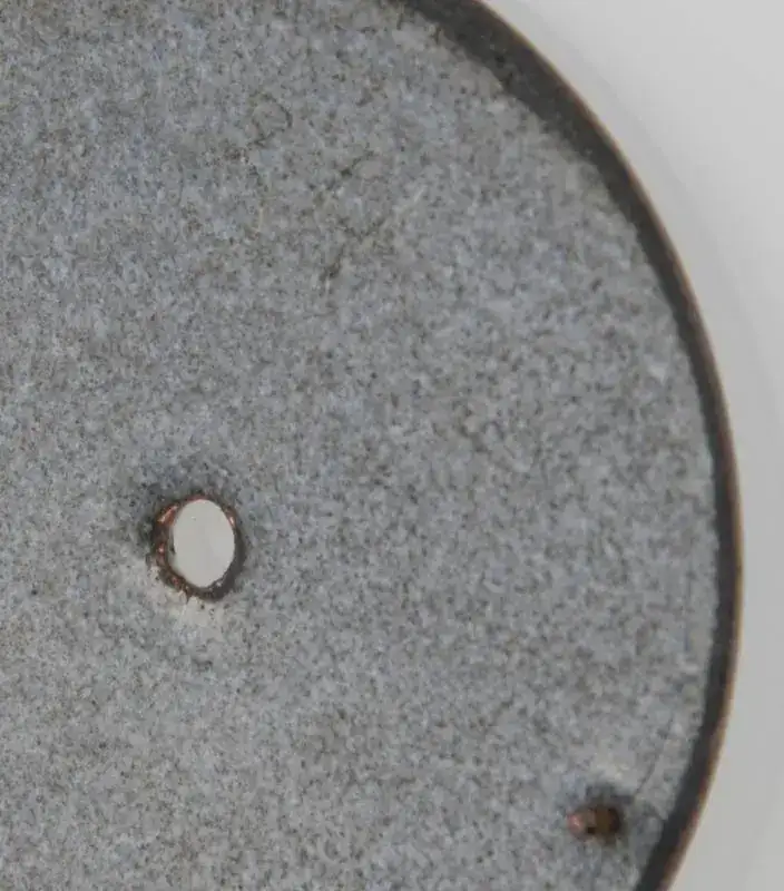

Ayer estuve mirando el reloj y al abrir la tapa delantera me di cuenta que la esfera está casi suelta y le falta 1 pata de las 2 que debería tener... casualmente comentas que lo único que parece Breguet es la esfera y encima no esta en buenas condiciones.
Entonces este de Breguet nada???

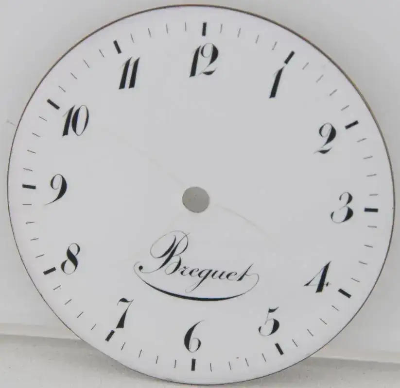

Lamento decirte que esa esfera no pertenece a este reloj (le viene pequeña , si te fijas con lupa deja mucho espacio entre esfera y bisel) y dudo que la esfera sea Breguet , esa tipografia no es la que usaba el maestro.

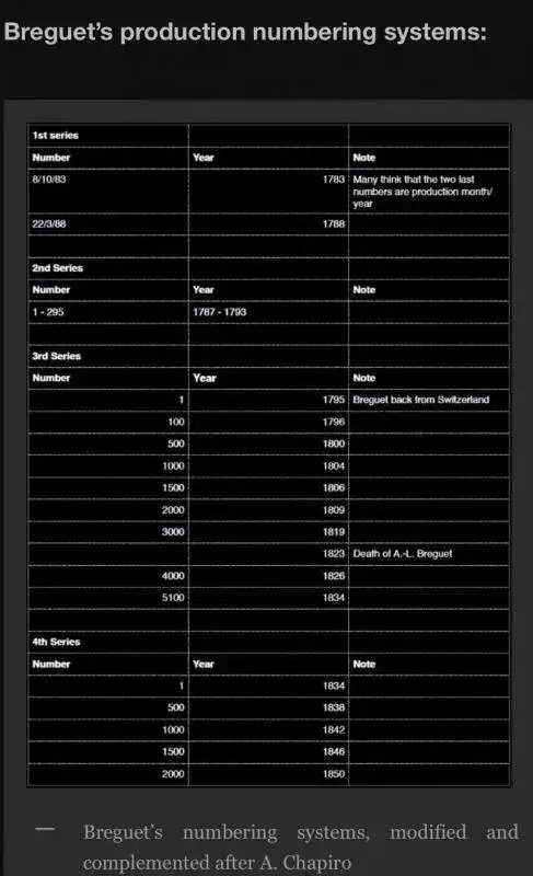

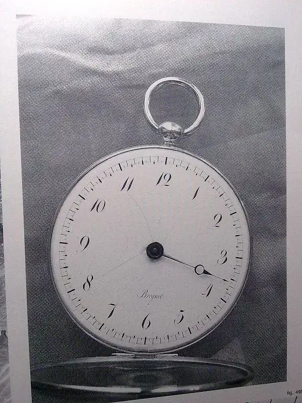

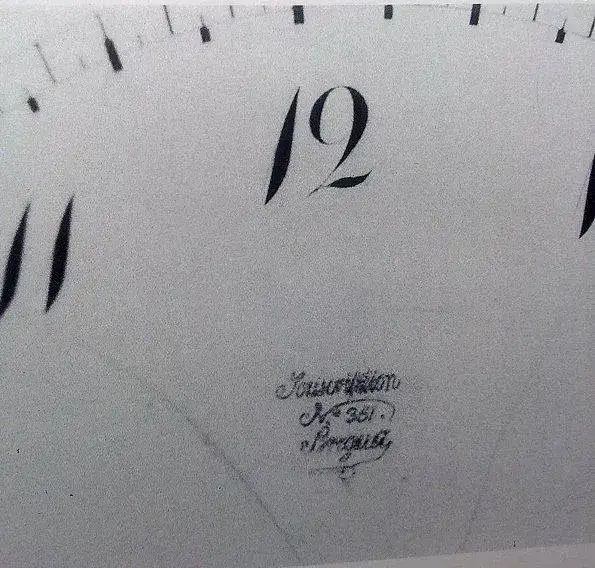

el número oculto estuvo sobre la esfera y se vio con una luz rasante.
pero el número oculto no corresponde siempre al movimiento, porque Breguet fue un comerciante scaltro,si recompró sus relojes ellos actualizar y los revendió como nuevos. pero el cuadrante que costó bastantes francos quedó inalterado. de también decir que no todos tuvieron el número como los relojes llamados souscription, suscripciòn, que fueron pagados poco por vez. generalmente más espartanos y económicos con una sola aguja como aquel en foto.

Solo una cosa,que Breguet colocara una firma secreta en algún reloj con la ayuda de un escribano no se duda,pero de que todos la lleven no y mas si ya hablamos de un reloj póstumo,Breguet catalogo todas sus ventas numerándolas y colocando el nombre del comprador,cosa que la misma casa utiliza para no dejar que la cantidad de Breguet del mercado se dispare pero lo que se cuestiona es si el maestro firmaba relojes para que todos los de sus talleres comieran,no creo que todos los relojes fueran de la importancia del de Maria Antonieta ni ecuaciones de tiempo,tambien haría relojes de fácil montaje para el dia a dia.
Me parece una cantidad irrisoria esos 5700 relojes teniendo en cuenta que tenia talleres con gente del calibre de Oudin y Harriot entre otros.
Breguet asegura que en 1795 el maestro comienza a luchar contra las copias utilizando su firma secreta y yo creo que el maestro en esa época de exilio tenia otras cosas en mente,solo que interesa creer eso como dije antes.No recuerdo el inventor de esa firma secreta que adquirio Breguet pero si es cierto que la utiliza en algunos relojes,no en todos.
Sobre este reloj opino como Tempus,de Breguet no tiene ni la firma.

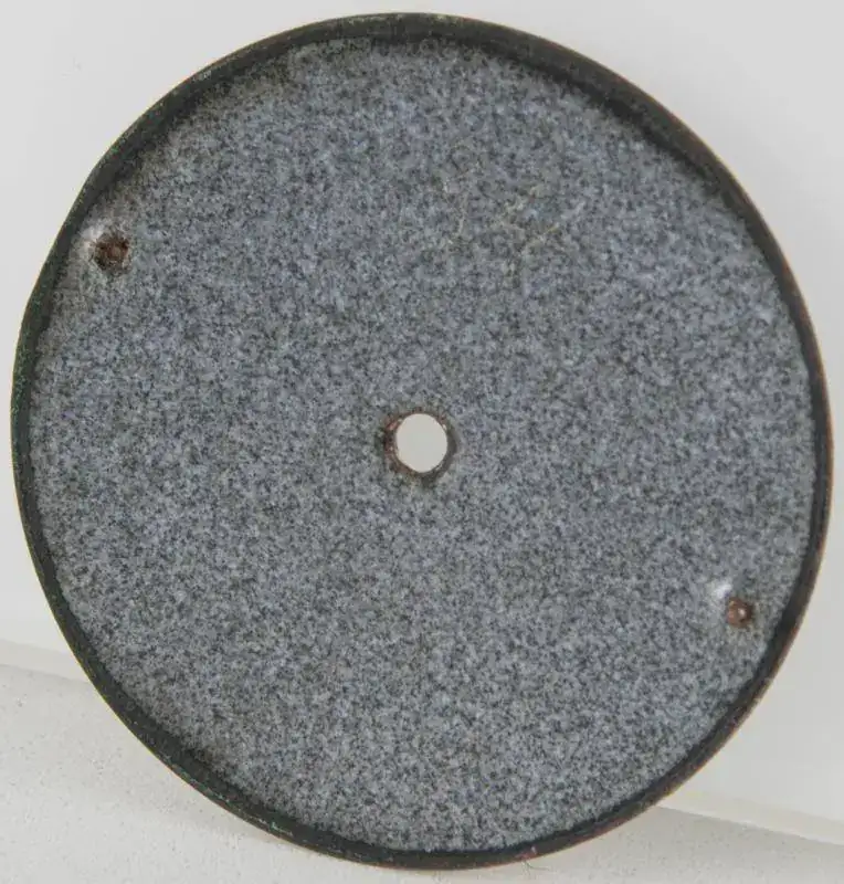

Adjunto algunas fotos de la esfera por ambos lados y otra foto del movimiento a ver si lo pueden identicar... sino es Breguet entonces de que se trata?. En la parte interior de la esfera se puede ver el número 34 al igual que en movimiento... y en las primeras fotos del hilo el número 34 aparece como referencia en la tapa.
