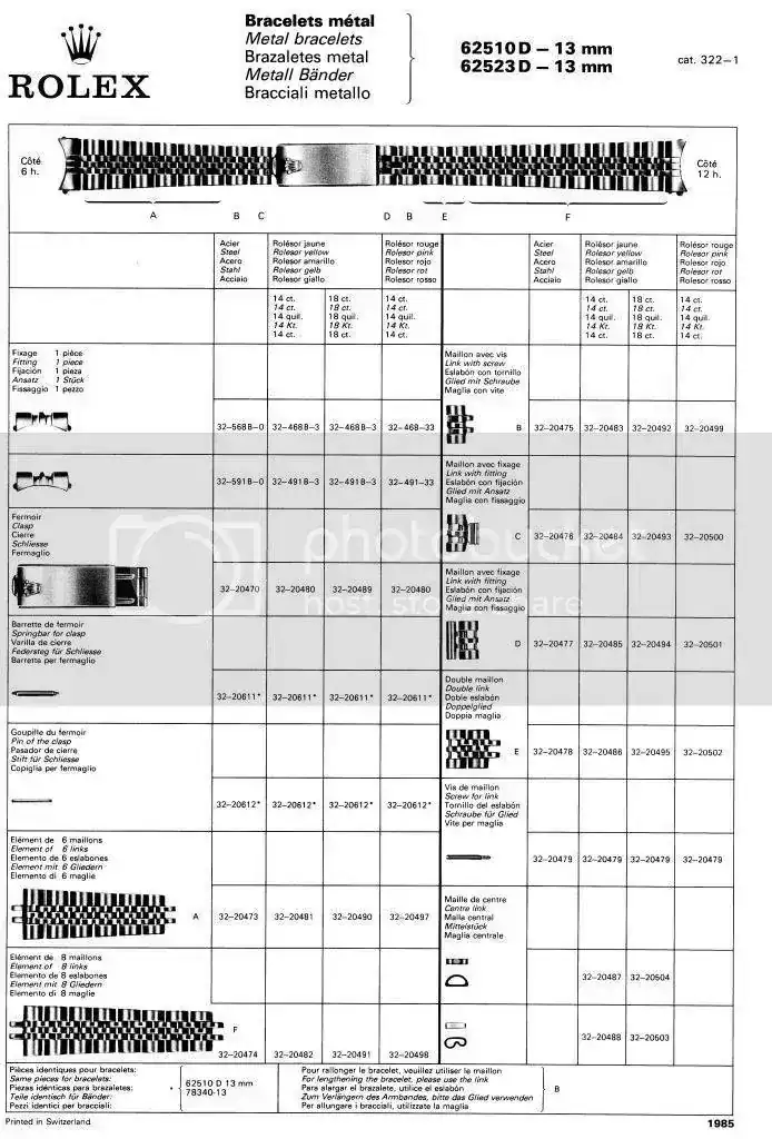

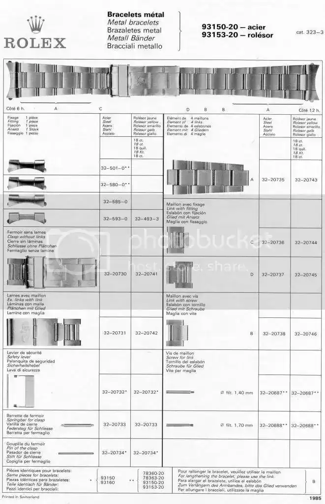

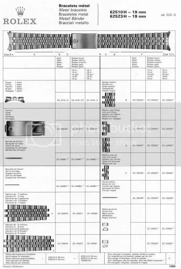

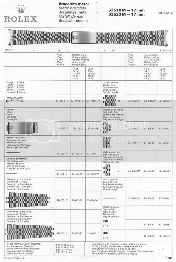

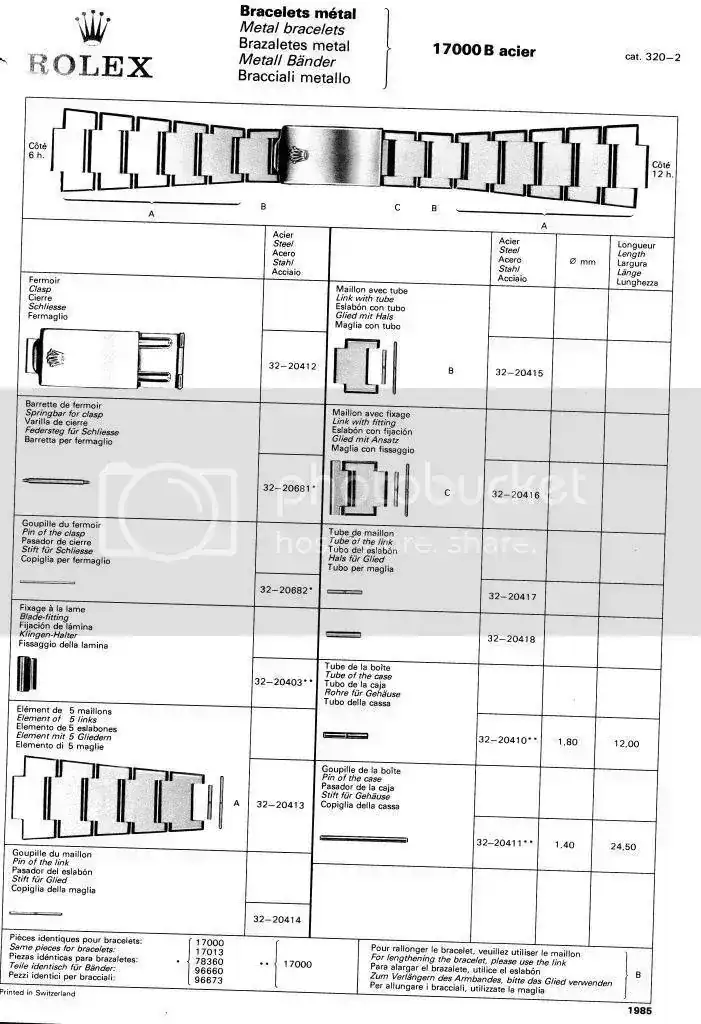

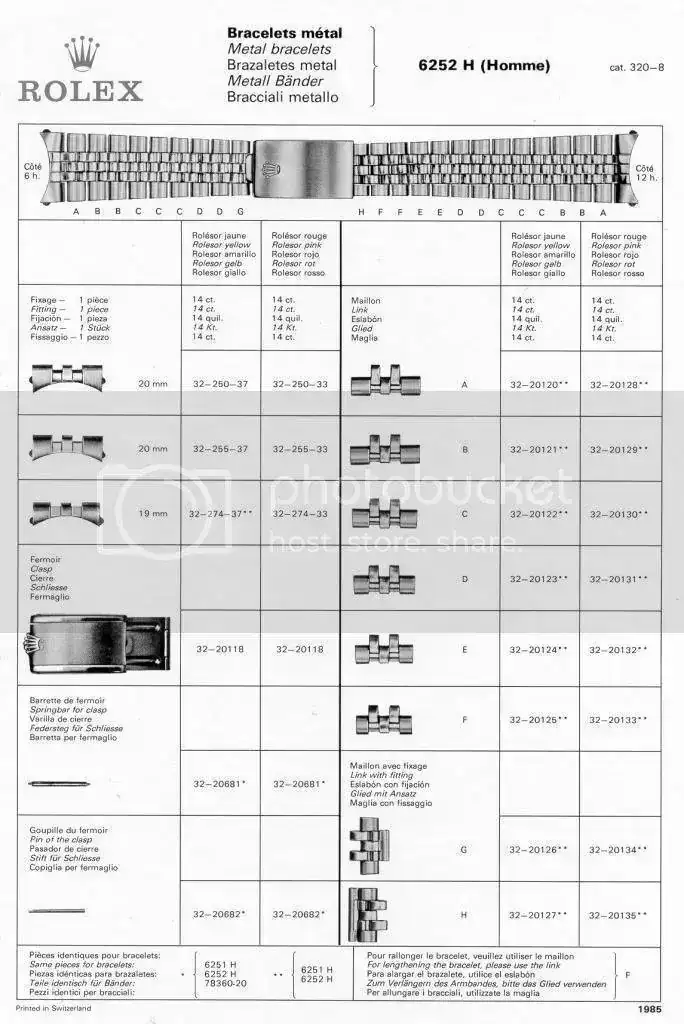

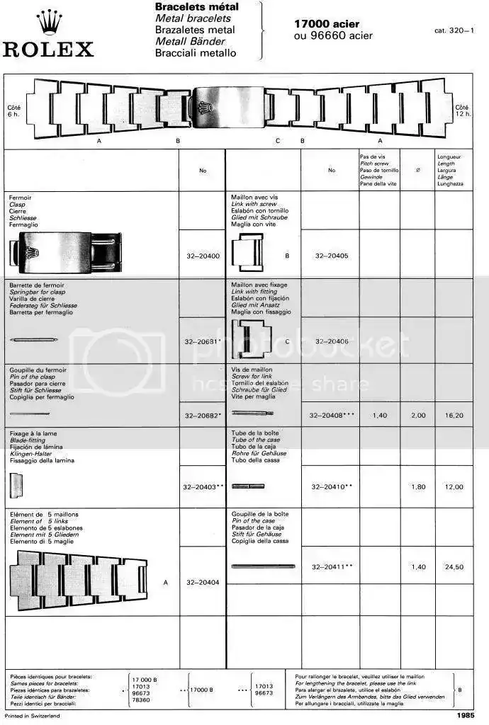

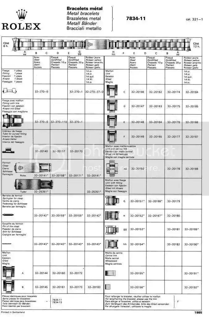

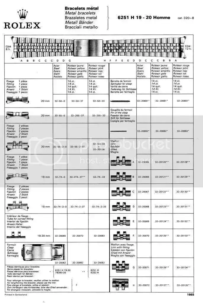

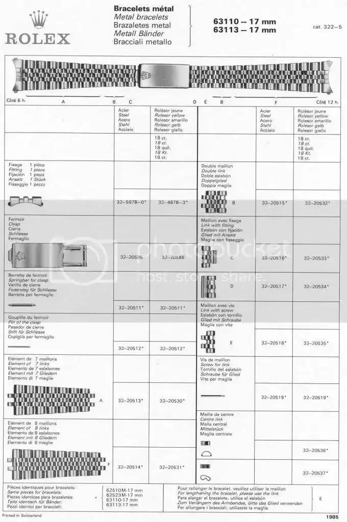

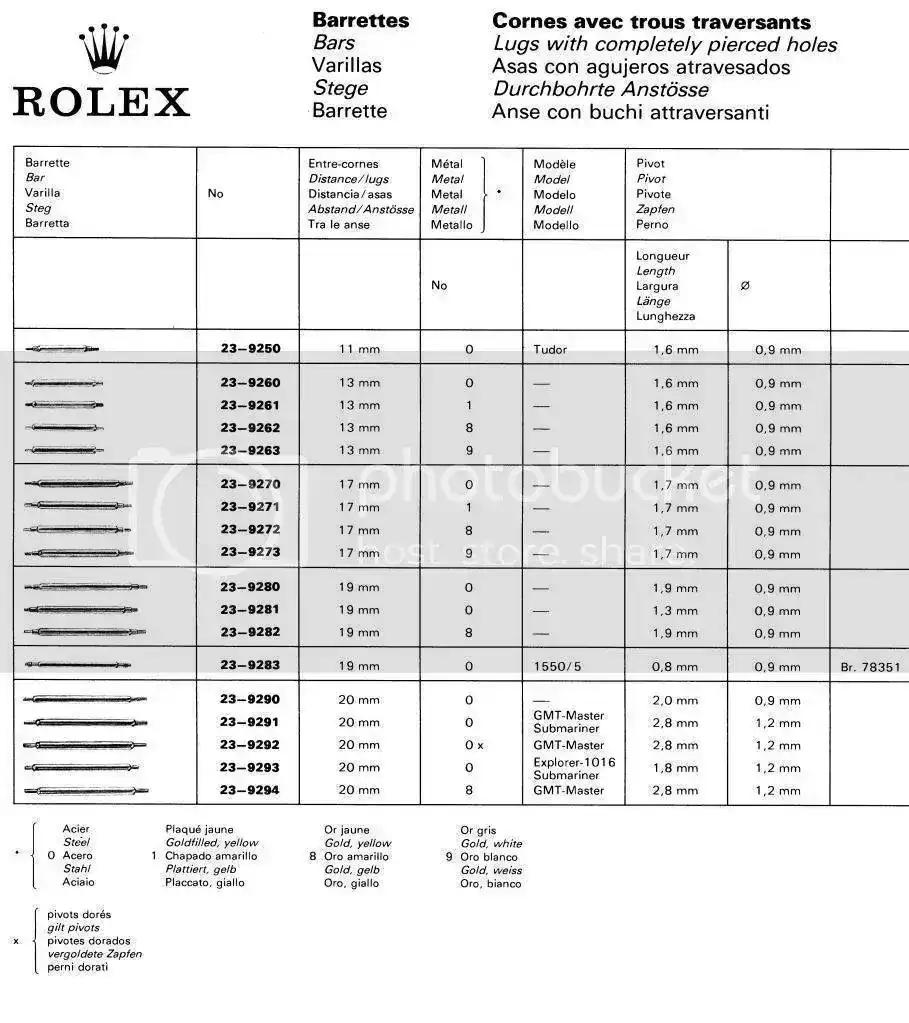

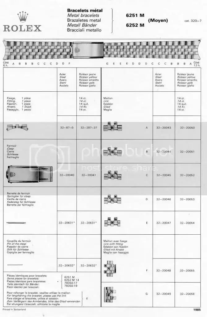

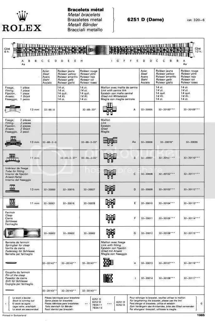

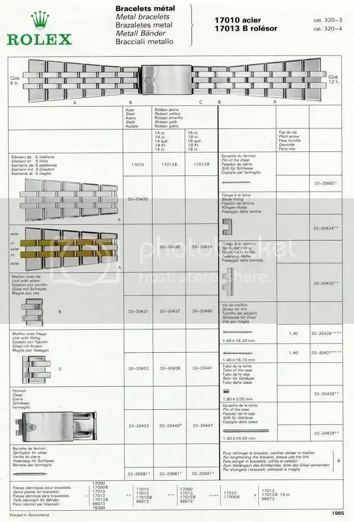

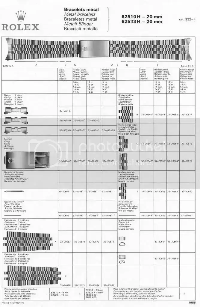

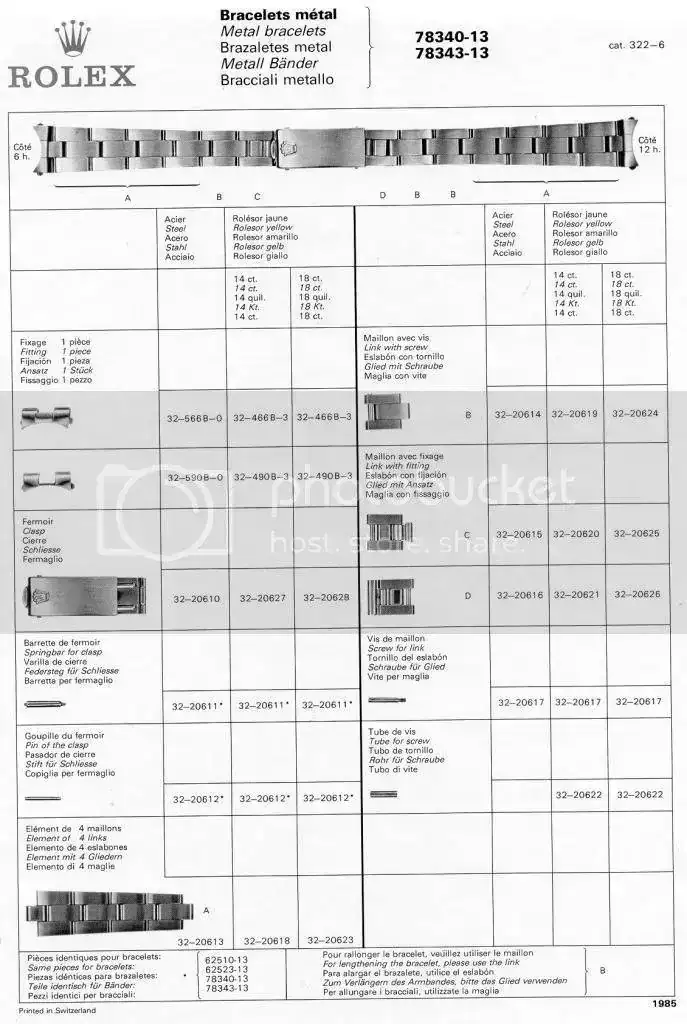

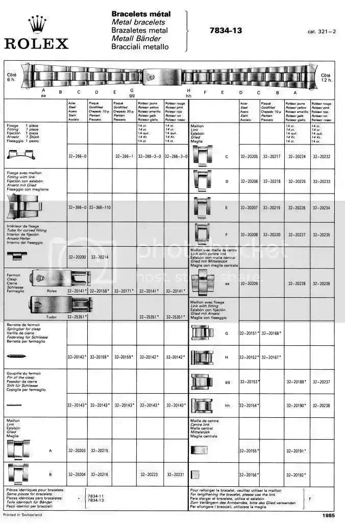

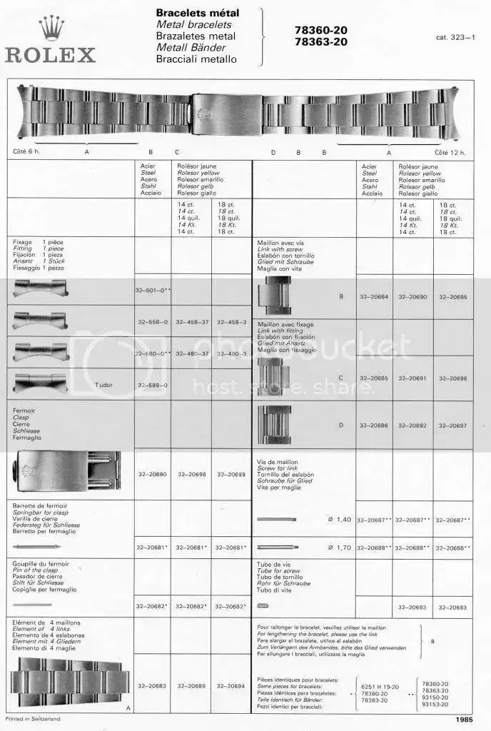

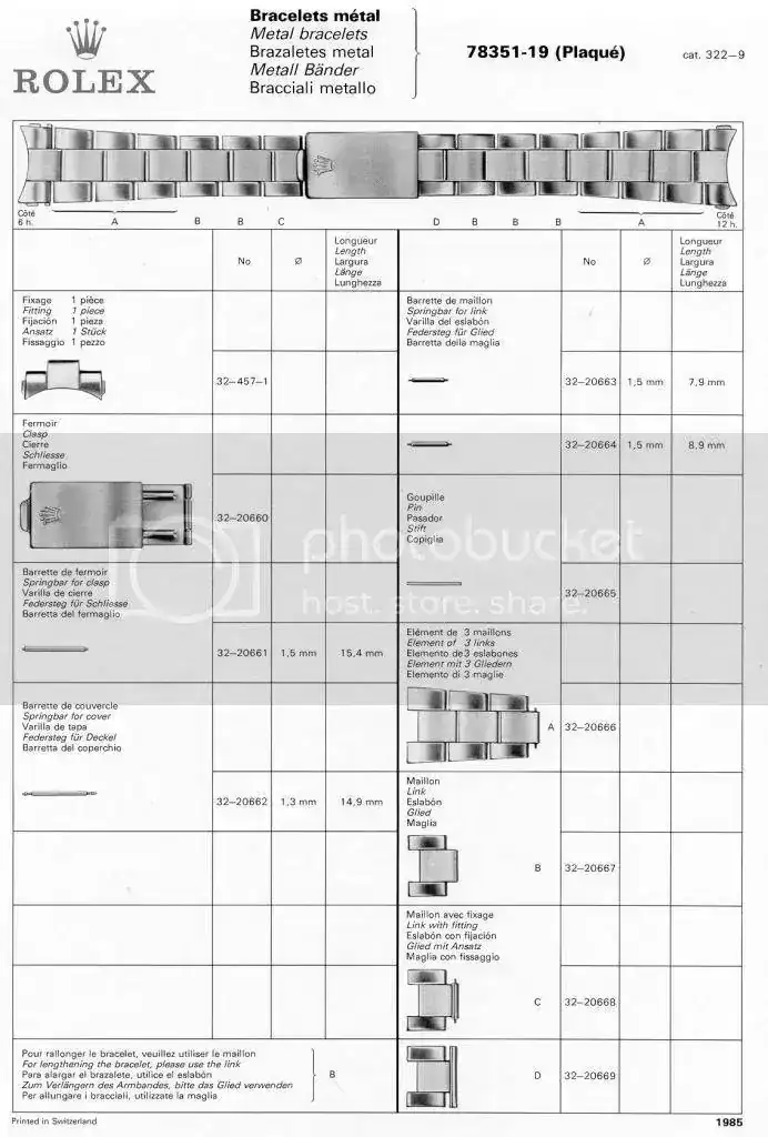

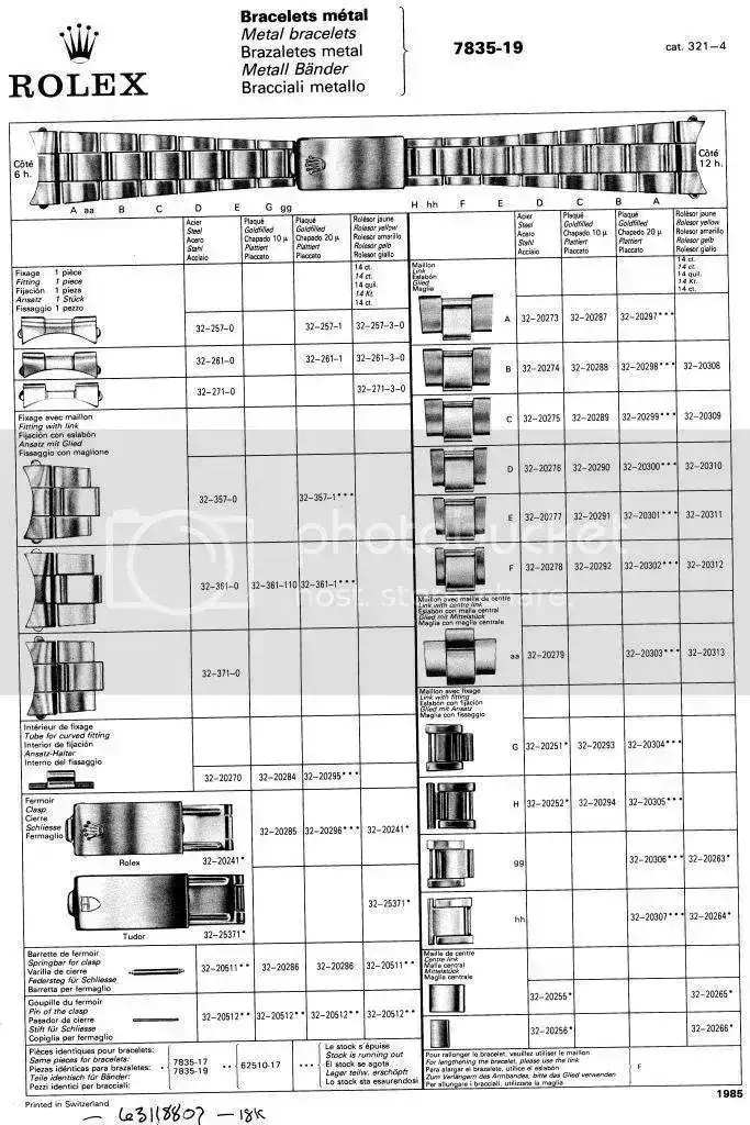

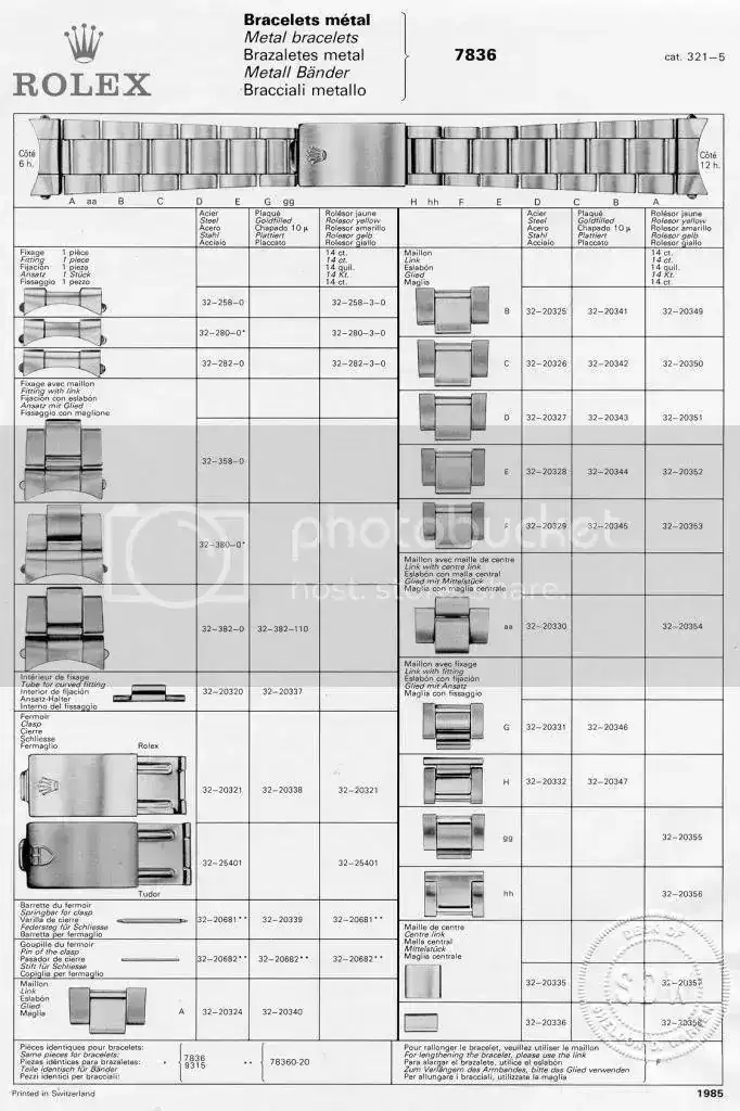

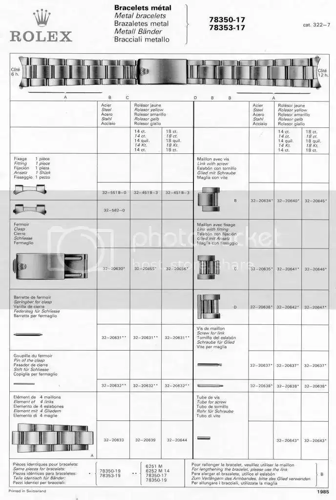

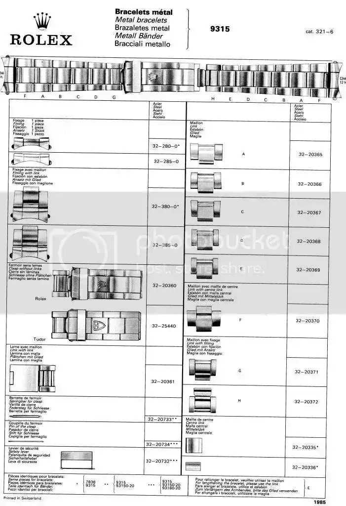

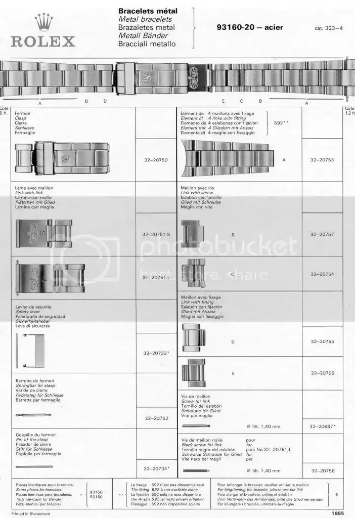

Hola compañeros,
Por cortesía de Morgan DK de Vintage Rolex Forum, reproduzco estos scans de las especificaciones de todos los brazaletes de Rolex hasta 1985. Además añado al final una tablita muy útil con la correspondencia entre los Rolex deportivos, sus brazaletes y end links. Es increíble el nivel de detalle en estas hojas técnicas. Disfrutad!

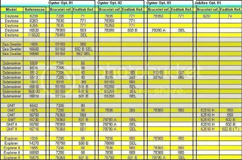

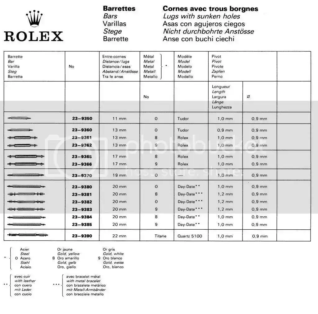

y para cerrar con broche de oro, la tablita que os comenté. Seguro esta por ahí en algún otro hilo, pero es por concentrar todo en este hilo.
Muchas gracias!!

supongo que lo de la tabla so brazaletes solo en acero no?
acero y rolesor y ya esta
