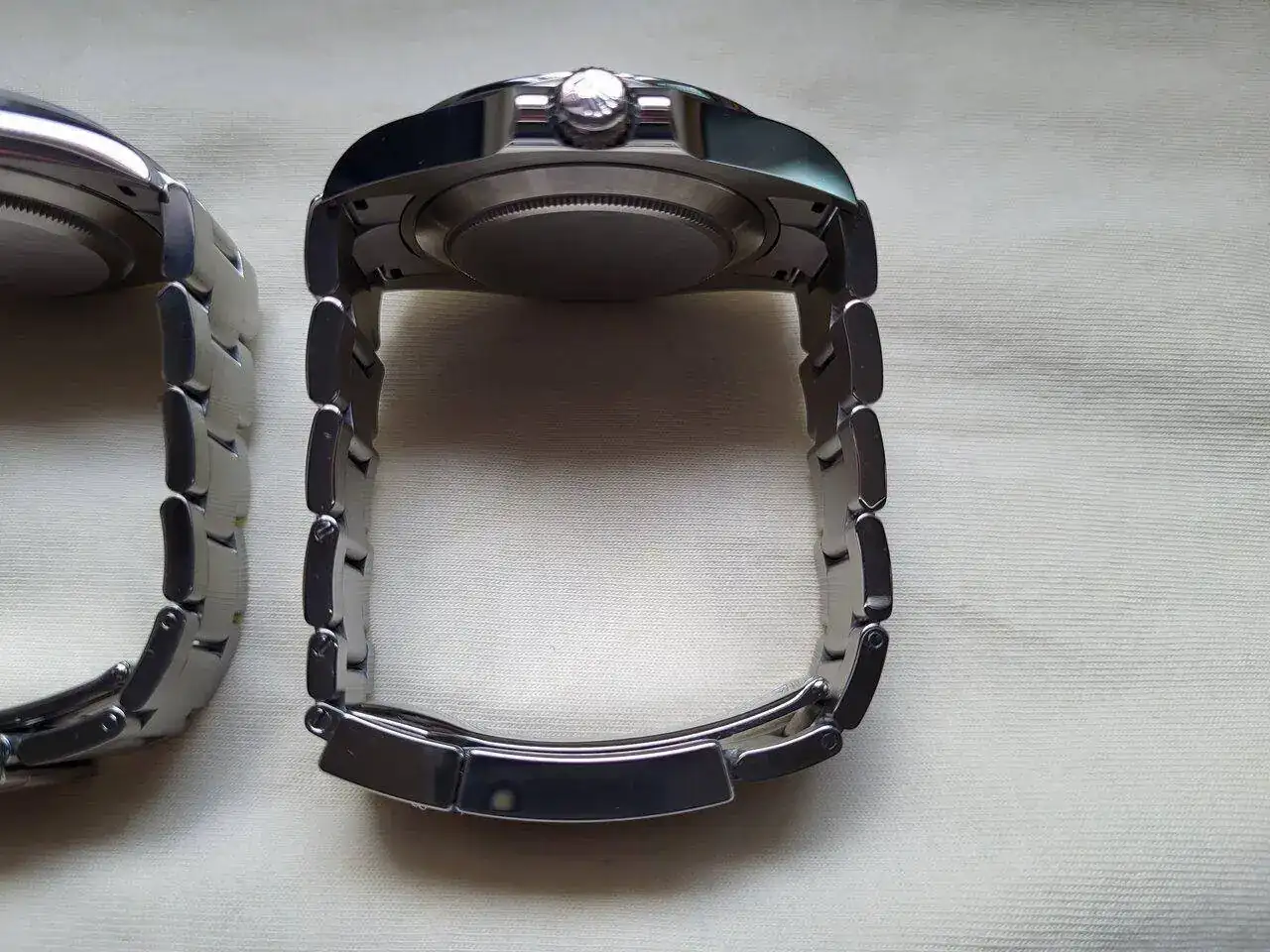

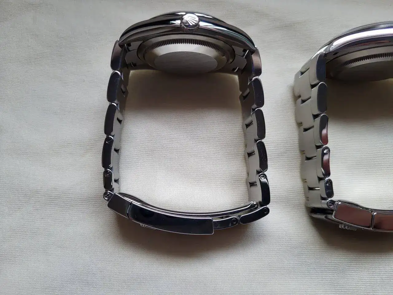

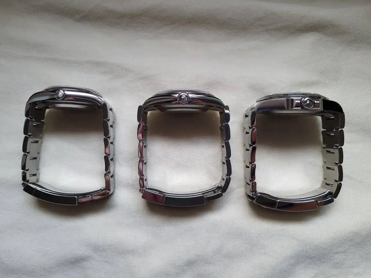

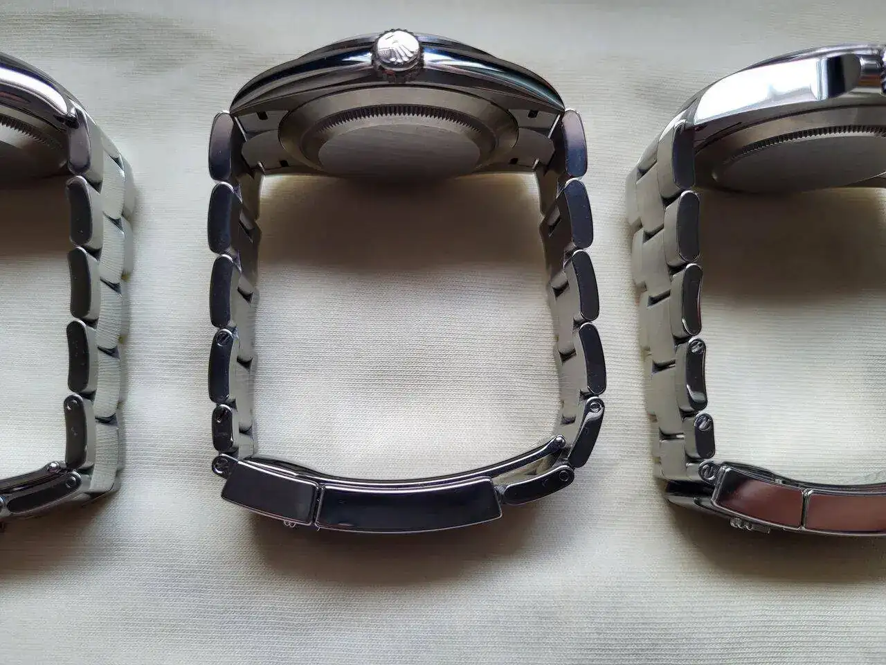

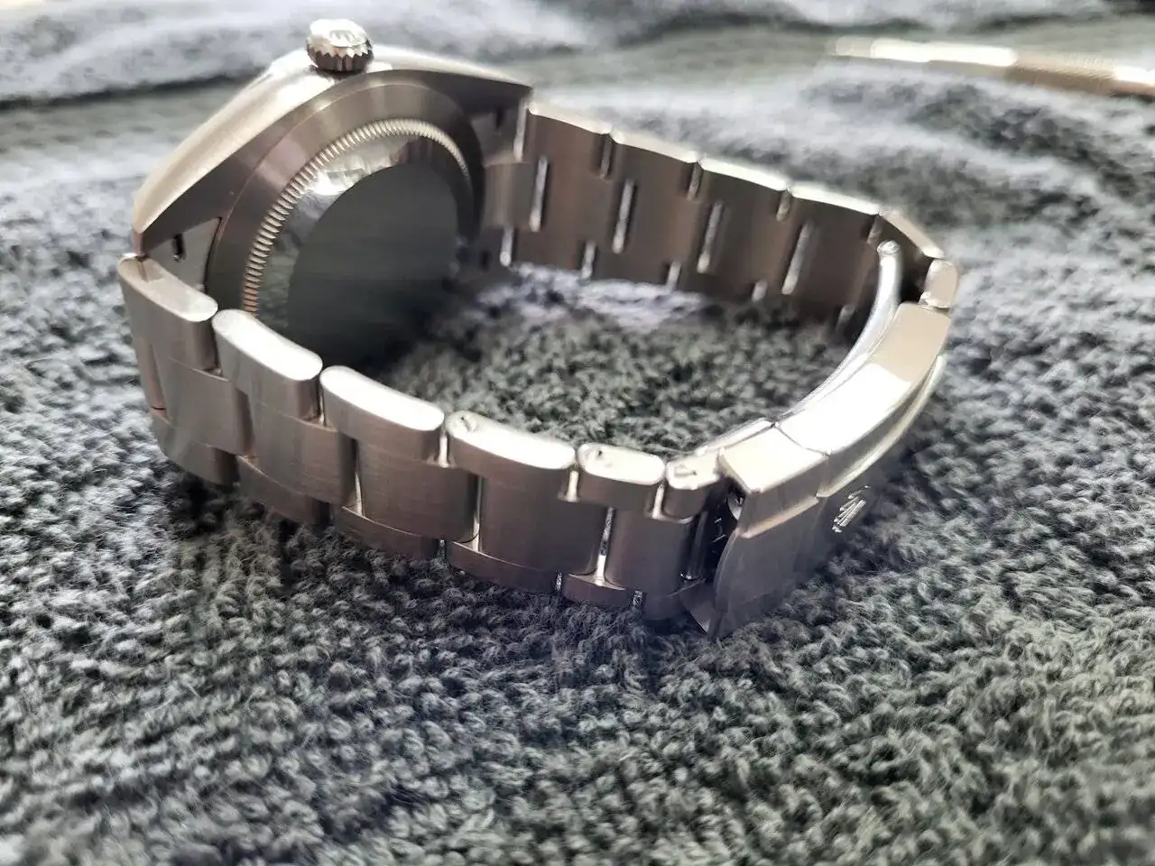

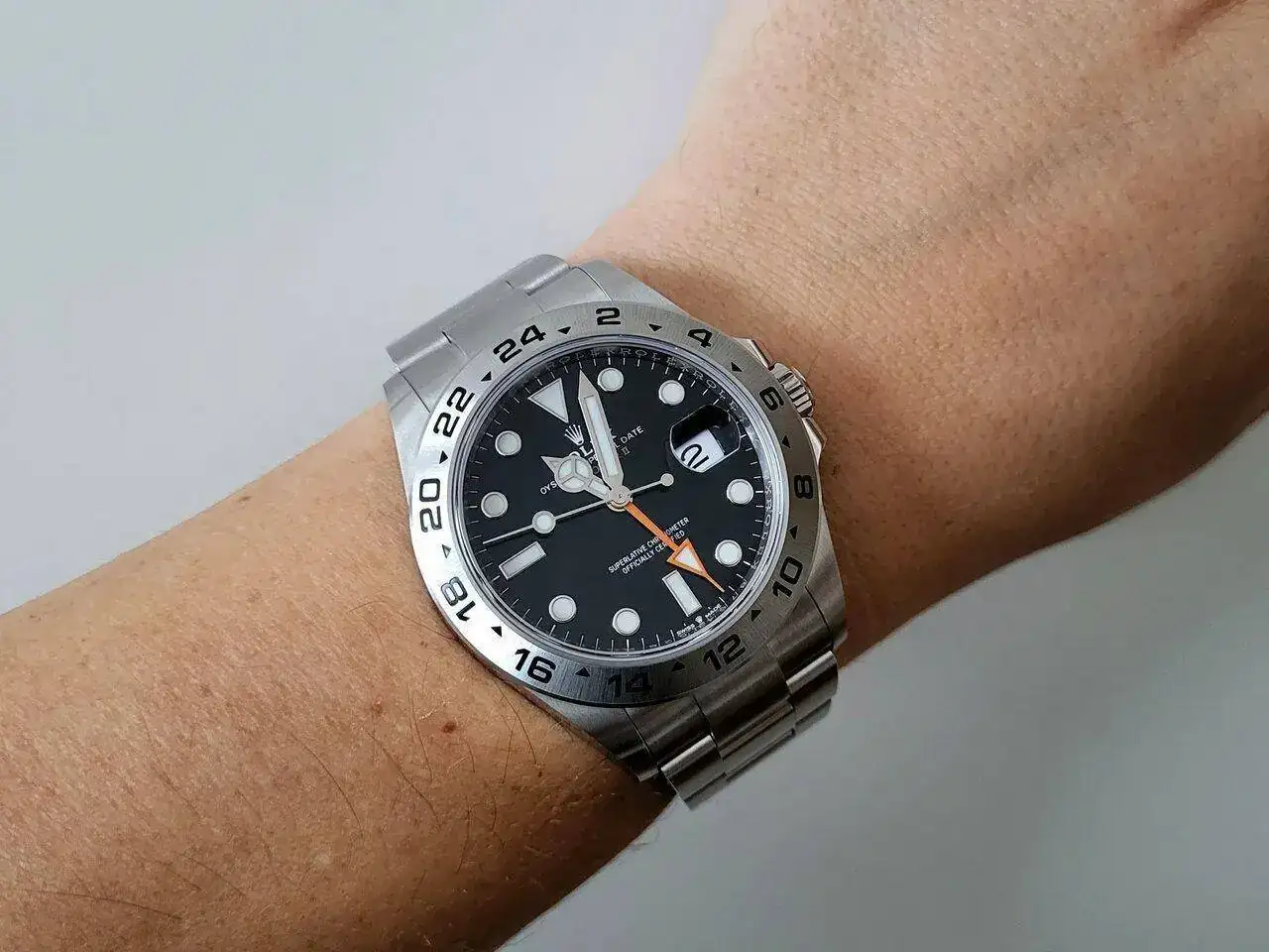

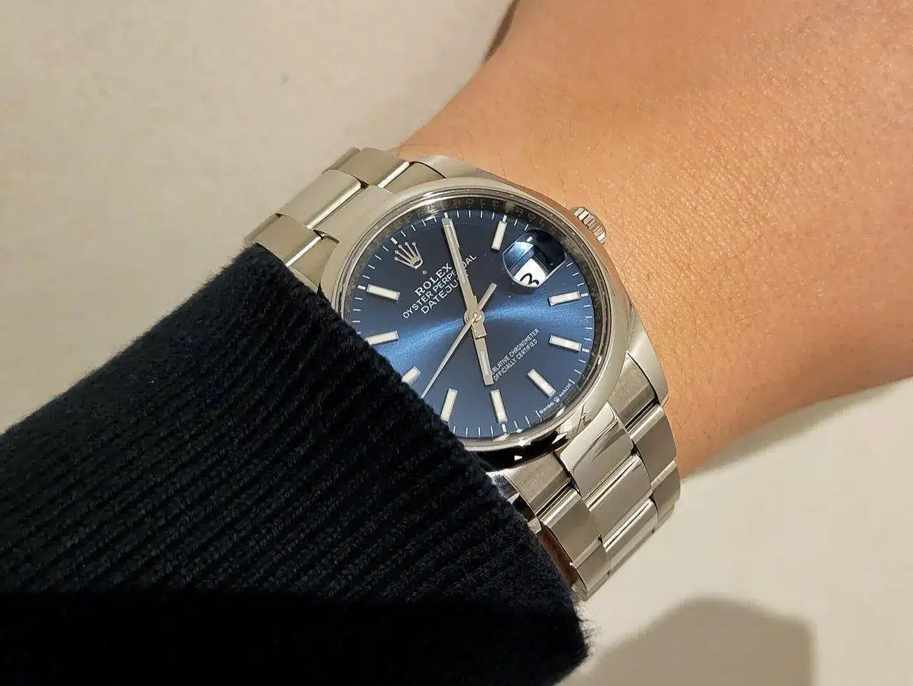

Os dejo 3 relojes, en los que he montado cada uno de los 3. Antiguamente tuve el Exp1 39 y el Exp2 polar, y otros motivos aparte, los di salida por no saber usar dl easy correctamente, y no lanzarme al gasto que suponía experimentar con un medio enlace de c24.
Son, de izquierda a derecha, Datejust 36 cal 3235 ( 126200 ), Explorer I cal 3230 ( 224270 ) , y Explorer II cal 3285 ( 226570 ). Los actuales vamos, si bien basta medir.
Ver el archivos adjunto 2640439
El de 15.5 de SubC40 en Dj36:
Ver el archivos adjunto 2640445
Ver el archivos adjunto 2640442
El de SubC41 en Explorer 1 40:
Ver el archivos adjunto 2640444
Ver el archivos adjunto 2640441
El de Sd43 en Explorer 2 3285:
Ver el archivos adjunto 2640443
Ver el archivos adjunto 2640440

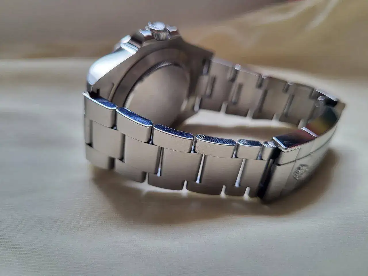

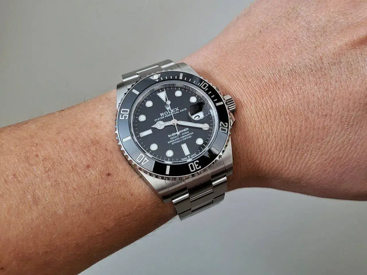

Para las "cuentas", quito eslabón completo en lado de detrás (endlink nace a las 12), añado medio eslabón en lado de las 6, y saco un punto del cajetin. -10+7+3.5= 0.5mm que ya mi TOC, no nota!
En el caso del Dj36 llevo además el easy abierto siempre pars ese paso intermedio.
En el Subc41 ( 126610 / 124060 ) llevo el medio también (esperando que llegue, si no, tocará c24...). La cosa que Rolex Oyster para mi, llevo siempre 4.5 en del lado de las 6 al cierre.
Ver el archivos adjunto 2640449
Ver el archivos adjunto 2640450
Ver el archivos adjunto 2640448
Ver el archivos adjunto 2640447

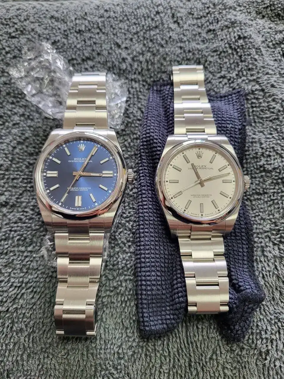

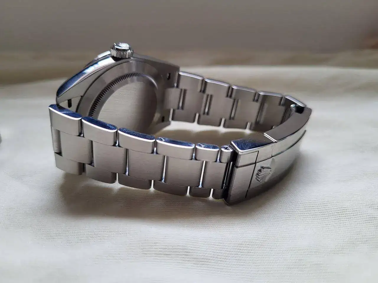

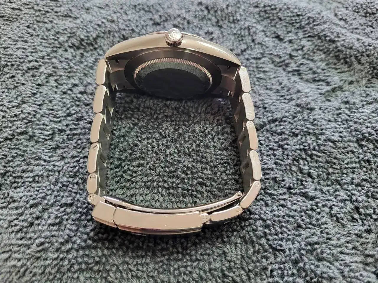

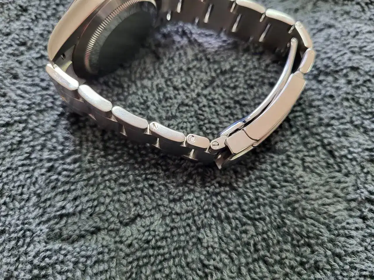

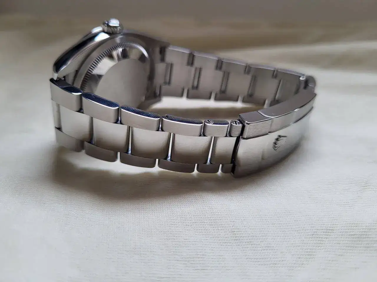

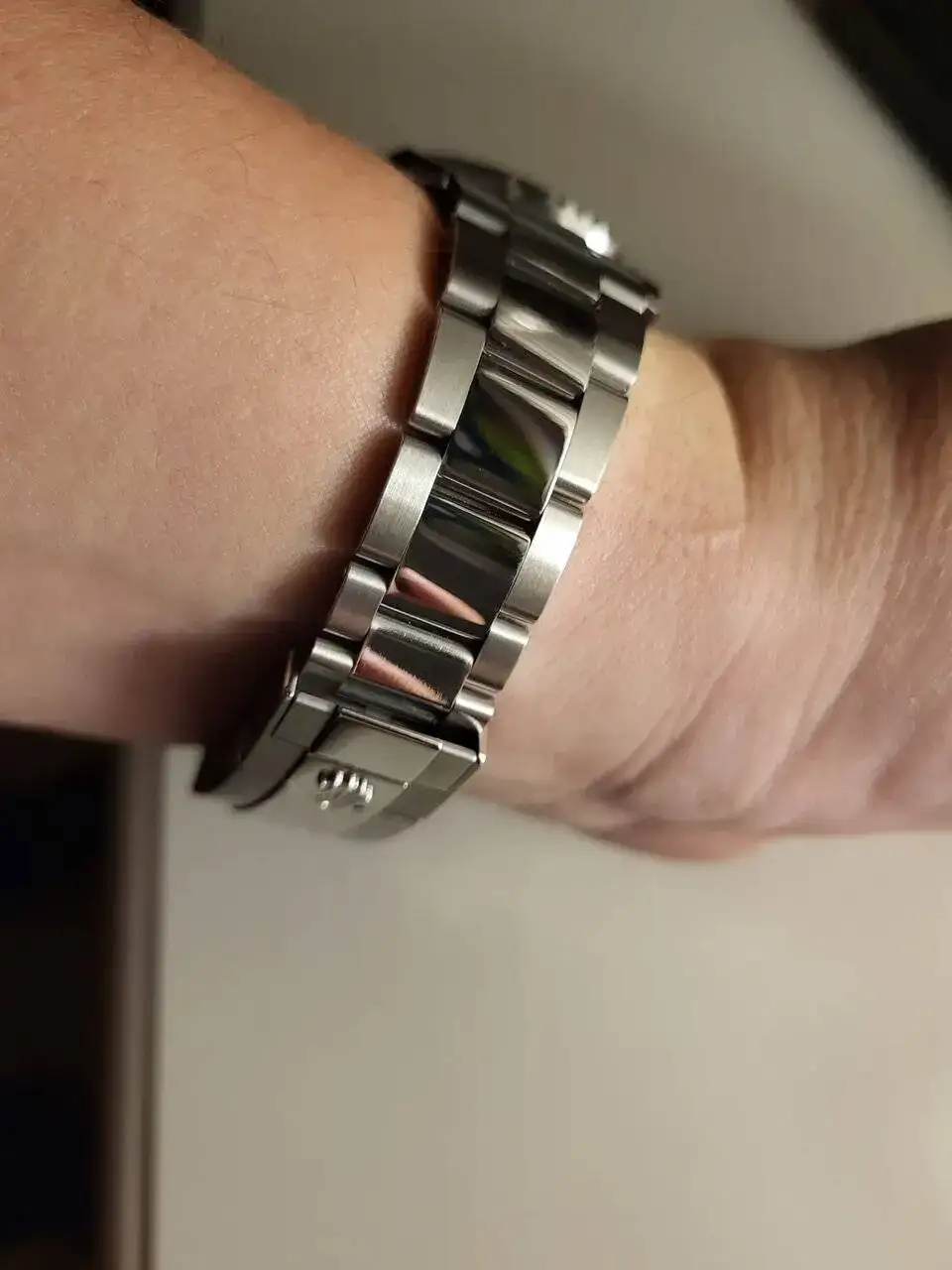

Aprovecho al editar, para poner fotos de los medios enlaces en Op39, Op41 y Gmt.
Op39, con terminal de 20mm y eslabón final a 15,5mm, junto con Op41, que son 21mm de terminal, y 15,5mm también en eslabón. De inicio pensaba que el Op41, era como el Exp1 40, 21-16, y no es así.
Ver el archivos adjunto 2817352Ver el archivos adjunto 2817353Ver el archivos adjunto 2817354Ver el archivos adjunto 2817355

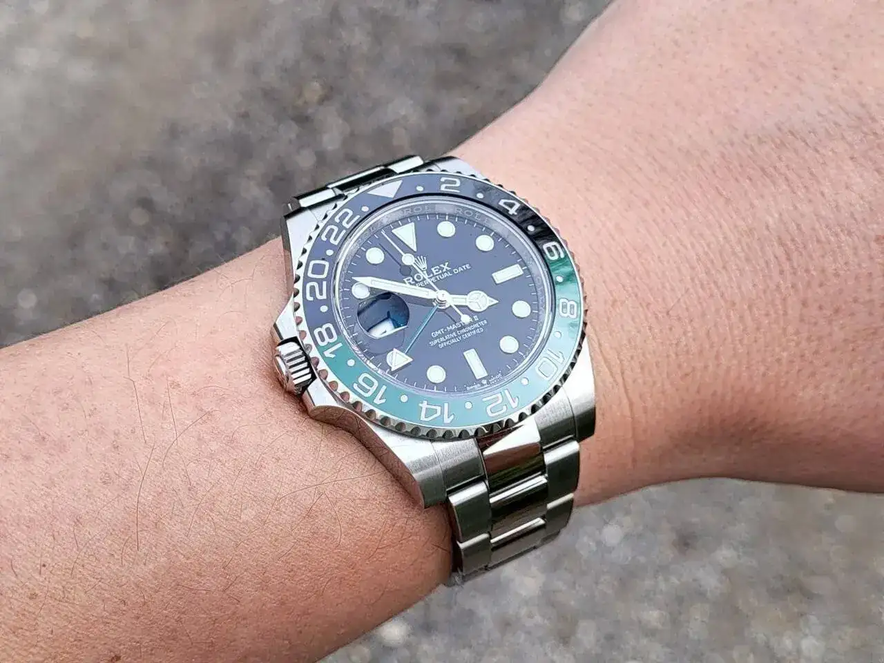

Y por último, en un Gmt zurdo o Sprite, que es 20mm terminales y 15,5mm eslabón final.Ver el archivos adjunto 2817356Ver el archivos adjunto 2817357

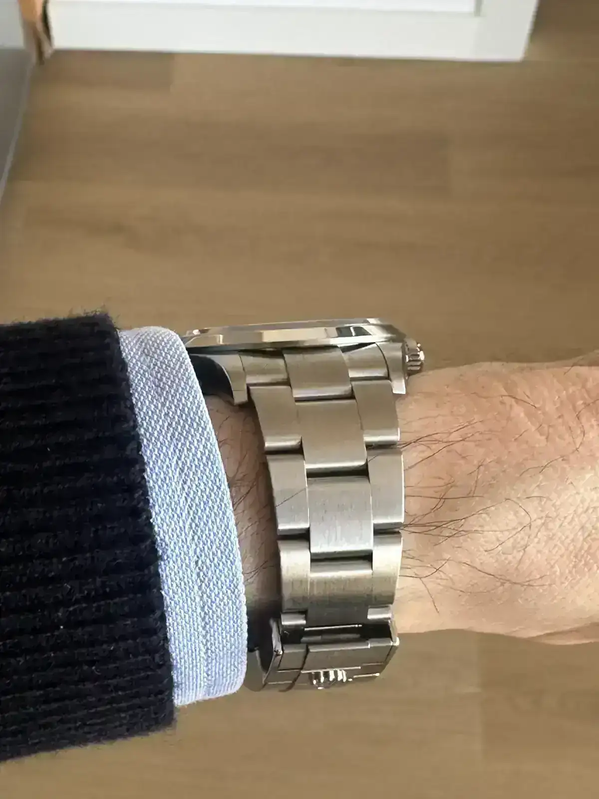

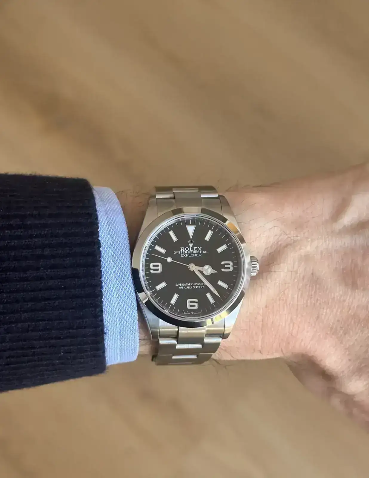

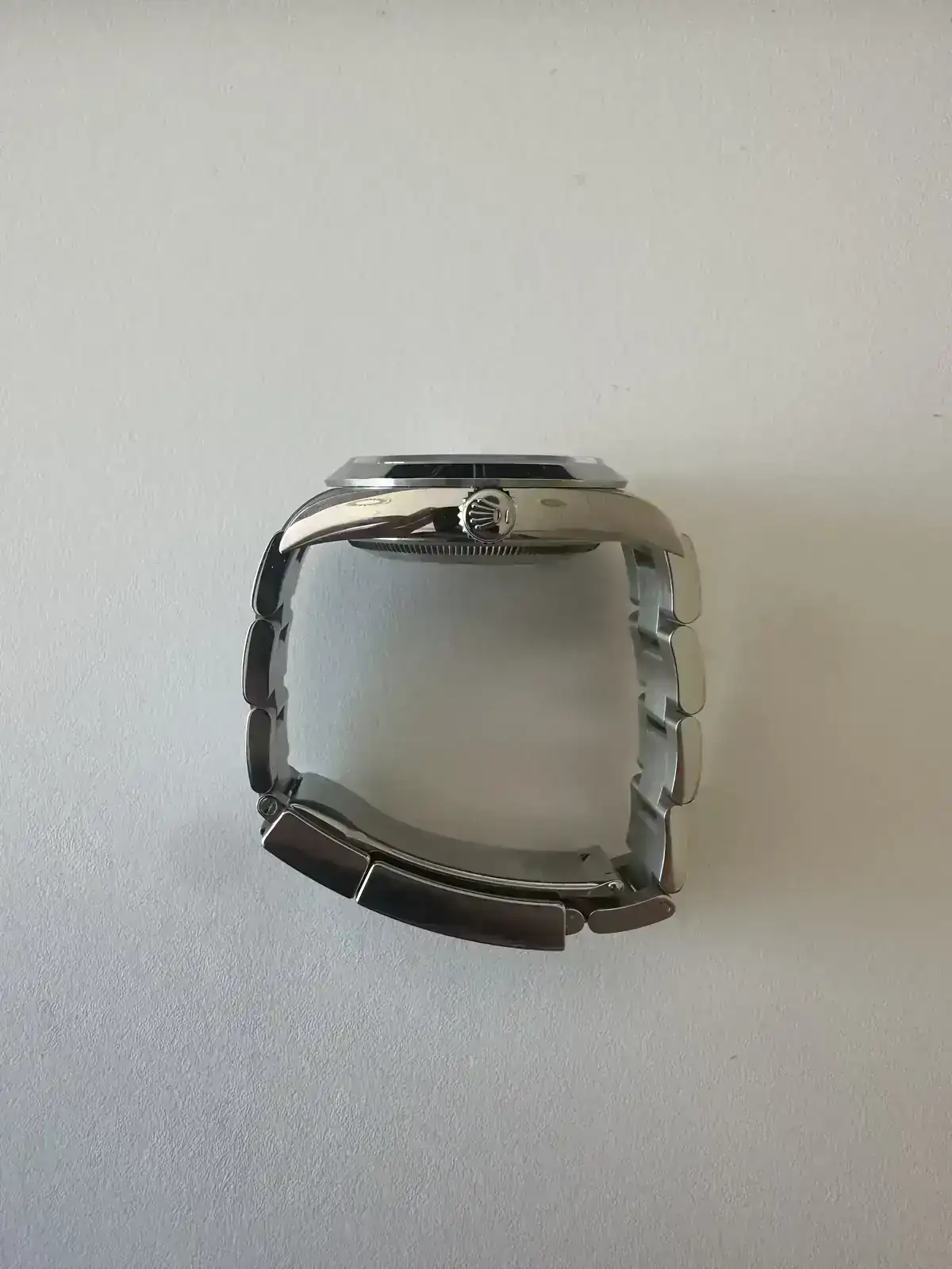

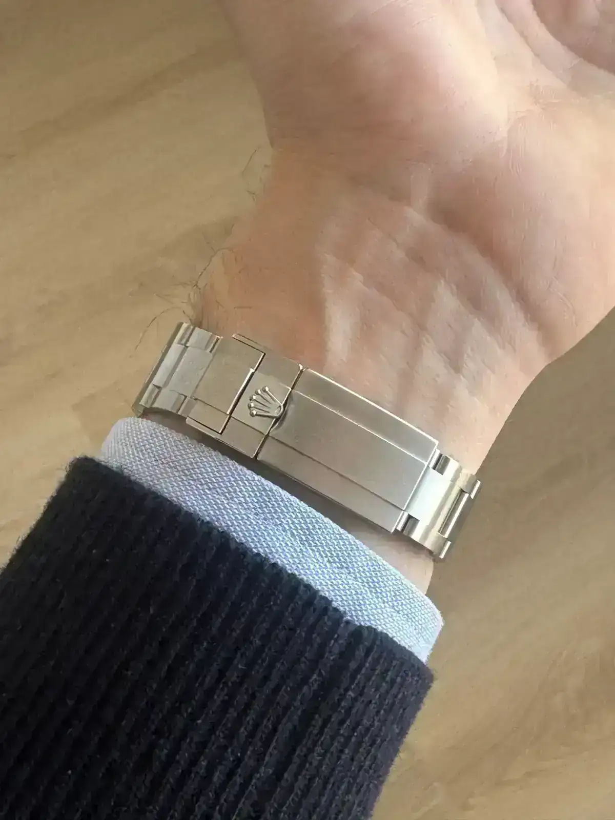

Os dejo unas fotos de como me queda ahora mismo para que veais lo del cierre… no se si estoy siendo excesivamente paranoico con el tema
Reacciones: Danu
Pues voy a echar un ojo!
Si añado medio eslabón a las 6h y cierro el easy-link, en teoría estoy ganando los 2mm que ando buscando…
Ver el archivos adjunto 3444349
Ver el archivos adjunto 3444350
Ver el archivos adjunto 3444351
El medio enlace lo puedes poner en el lado de las 6 incluso.
Yo lo veo bien centrado. Con el reloj quitado, cerrado, y de lado apoyado es como mejor lo ves .
Asi es como lo tengo ahora mismo. Siguiendo las medidas que indicas, cogiendo el medio eslabón (+7mm) en el lado de las 6 y cerrando el easylink (-5mm) en el lado las 12, ganaria 2mm de diámetro total… pero no se si entonces el cierre quedaría muy desplazado hacia las 12, haciendo que el reloj cabecee hacia ese lado
Reacciones: Danu
Ver el archivos adjunto 3444408
Siempre es mejor que quede más corto de las 6, aunque ahí se ve descompensado... Probaria el medio enlace en ese lado y quizás, quede centrado perfectamente.
Reacciones: WristWatcher
Si, yo también lo veo descompensado. Me gusta llevarlos tirando a “justos”, que no baile nada sin que llegue a apretar.
Voy a probar a añadir ese medio eslabón a las 6h y cerrar el Easylink. Con 2mm más no creo que pase a “bailar” mucho en la muñeca y el cierre quedaría más centrado

Me pasa exactamente como a tí.
Tengo un Explorer 124270 y estoy encantado pero aún ando a vueltas con el ajuste perfecto. Es mi primer Rolex con Oyster, tengo 2 en Jubilee y con esos no tuve problema por lo pequeños que son los eslabones.
El caso es que con mi muñeca de 15cm, he tenido que dejar 3 eslabones en el lado de las 6h y 5 eslabones en el lado de las 12h... Con el macroajuste en la posición mas alejada me apretaba un poco a ratos y era incomodo, entonces opté por mover el microajuste al punto intermedio y dejar permanentemente abierto el Easy-link (cosa que, como a tí, me da TOC). Ahora parece que he logrado un ajuste cómodo en cuanto a diámetro total, y el reloj cabecea... pero en la parte posterior de la muñeca el cierre está un 1-2mm más tirando al lado de las 6h, no queda centrado del todo. He pensado en mil combinaciones pero no doy con la tecla de como podría ajustarlo sin modificar el diámetro total.
Gracias @Danu por el hilo!!
Yo finalmente conseguí el ajuste perfecto llevando el easy link cerrado (bien por el toc) y sin necesidad de medios eslabones, la solución fue cambiar la configuración de eslabones de las 6 y las 12. Antes llevaba 5 a las 6 y 4 a las 12, lo cambié y el reloj como un guante. Tu dices que llevas 3 a las 6 y 5 a las 12, lo veo muy descompensado, probaría a llevar 4 y 4.
