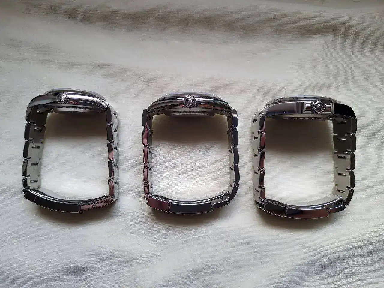

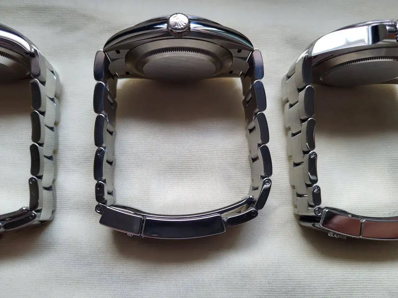

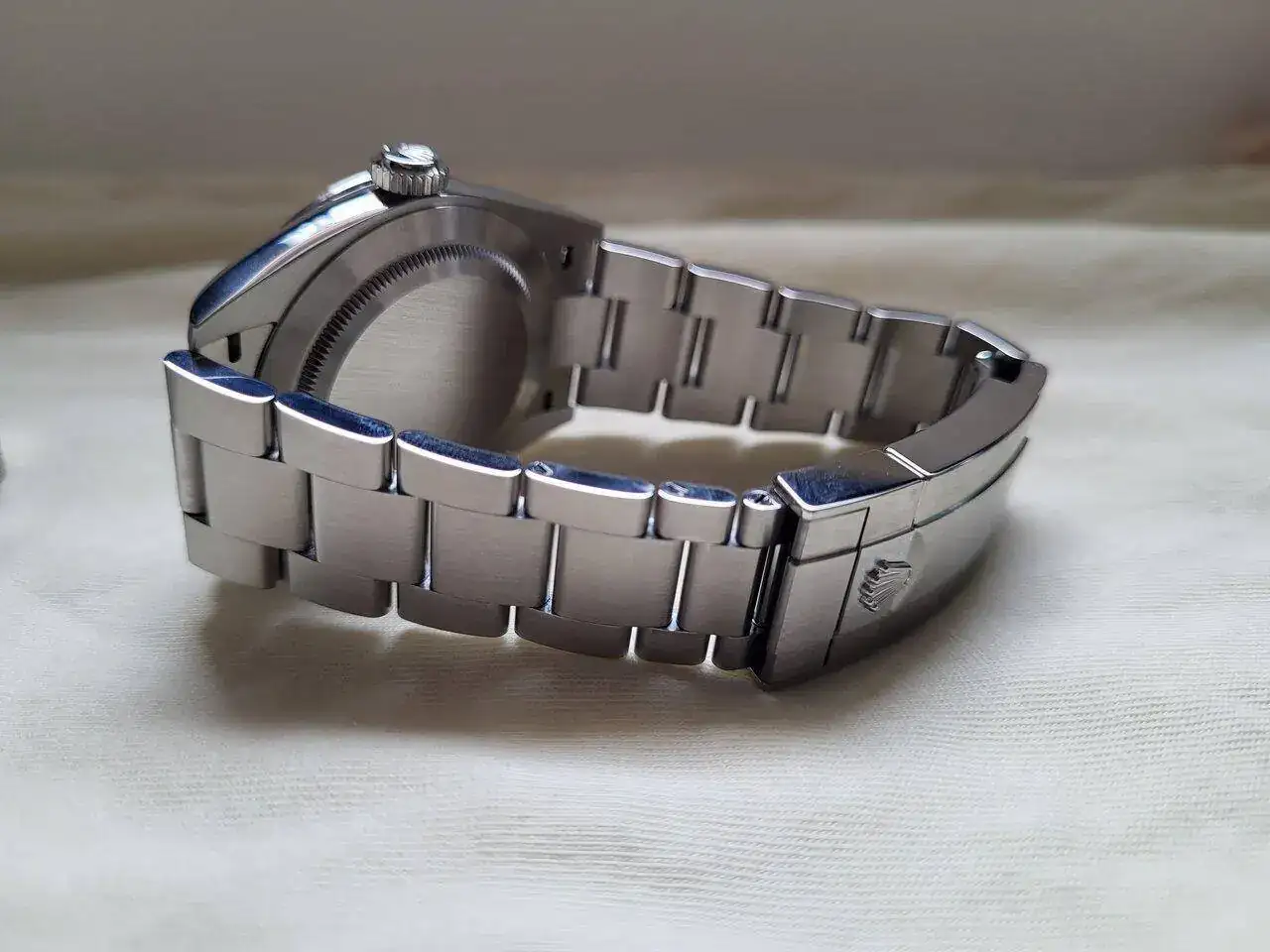

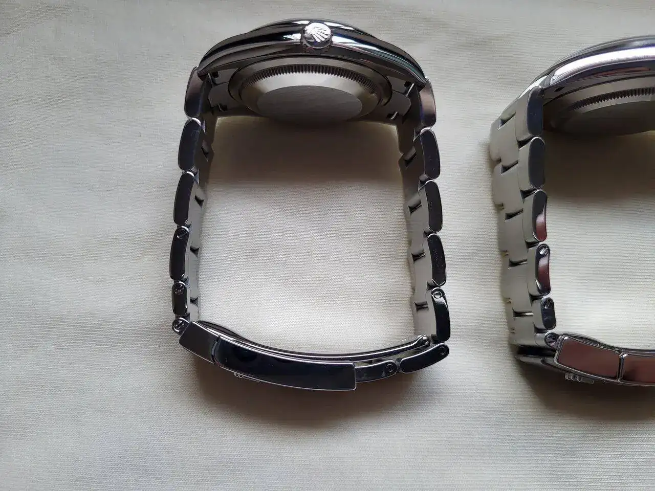

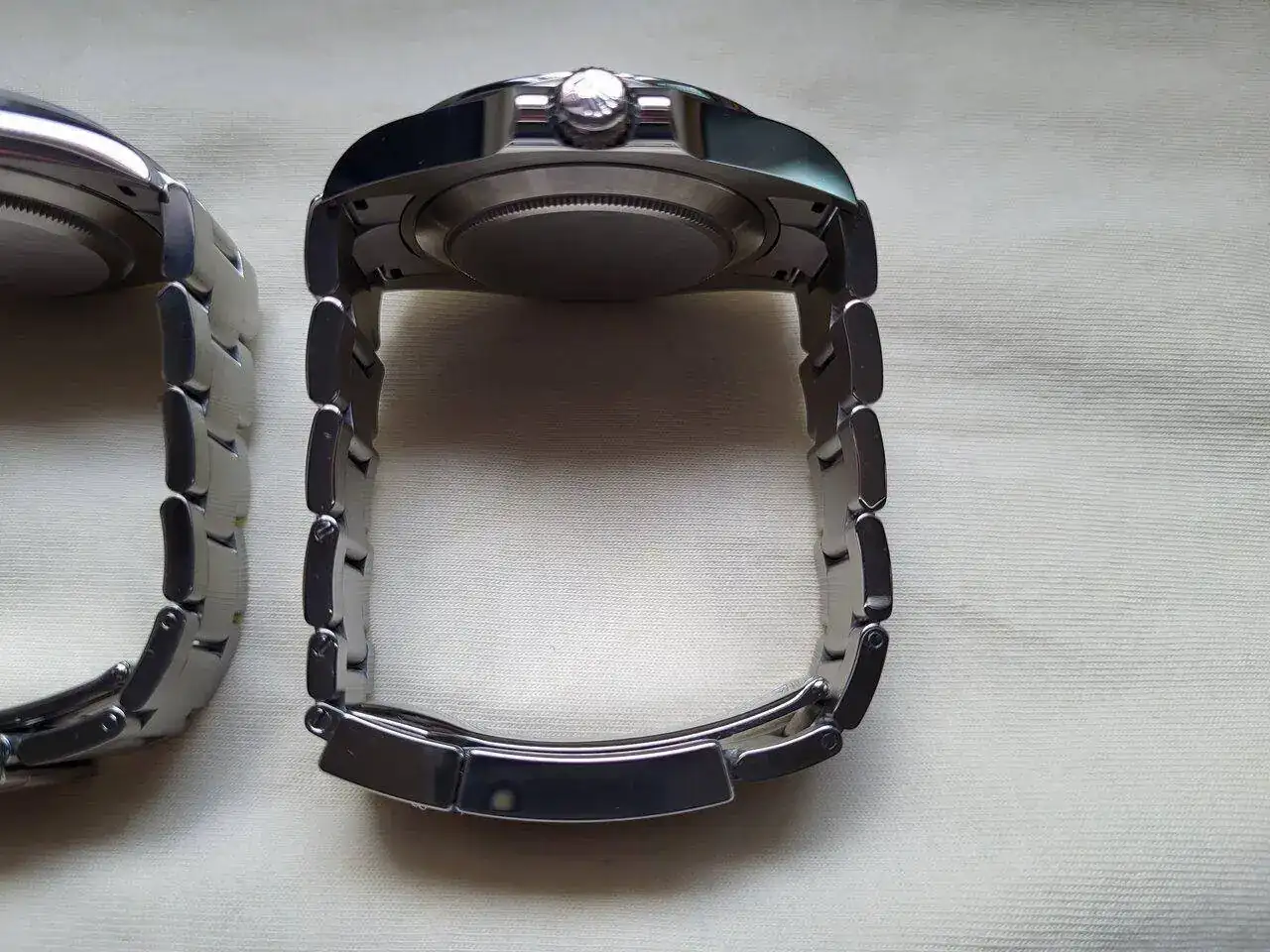

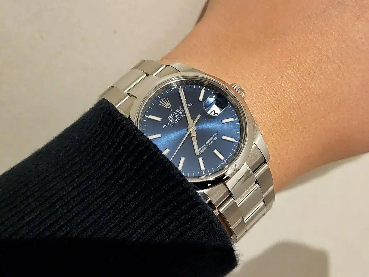

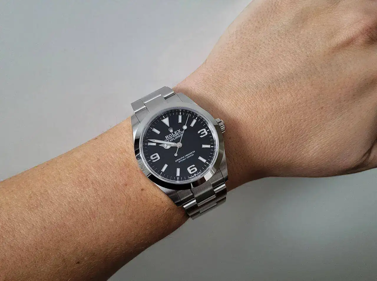

Os dejo 3 relojes, en los que he montado cada uno de los 3. Antiguamente tuve el Exp1 39 y el Exp2 polar, y otros motivos aparte, los di salida por no saber usar dl easy correctamente, y no lanzarme al gasto que suponía experimentar con un medio enlace de c24.
Son, de izquierda a derecha, Datejust 36 cal 3235 ( 126200 ), Explorer I cal 3230 ( 224270 ) , y Explorer II cal 3285 ( 226570 ). Los actuales vamos, si bien basta medir.
El de 15.5 de SubC40 en Dj36:
El de SubC41 en Explorer 1 40:
El de Sd43 en Explorer 2 3285:
Para las "cuentas", quito eslabón completo en lado de detrás (endlink nace a las 12), añado medio eslabón en lado de las 6, y saco un punto del cajetin. -10+7+3.5= 0.5mm que ya mi TOC, no nota!
En el caso del Dj36 llevo además el easy abierto siempre pars ese paso intermedio.
En el Subc41 ( 126610 / 124060 ) llevo el medio también (esperando que llegue, si no, tocará c24...). La cosa que Rolex Oyster para mi, llevo siempre 4.5 en del lado de las 6 al cierre.

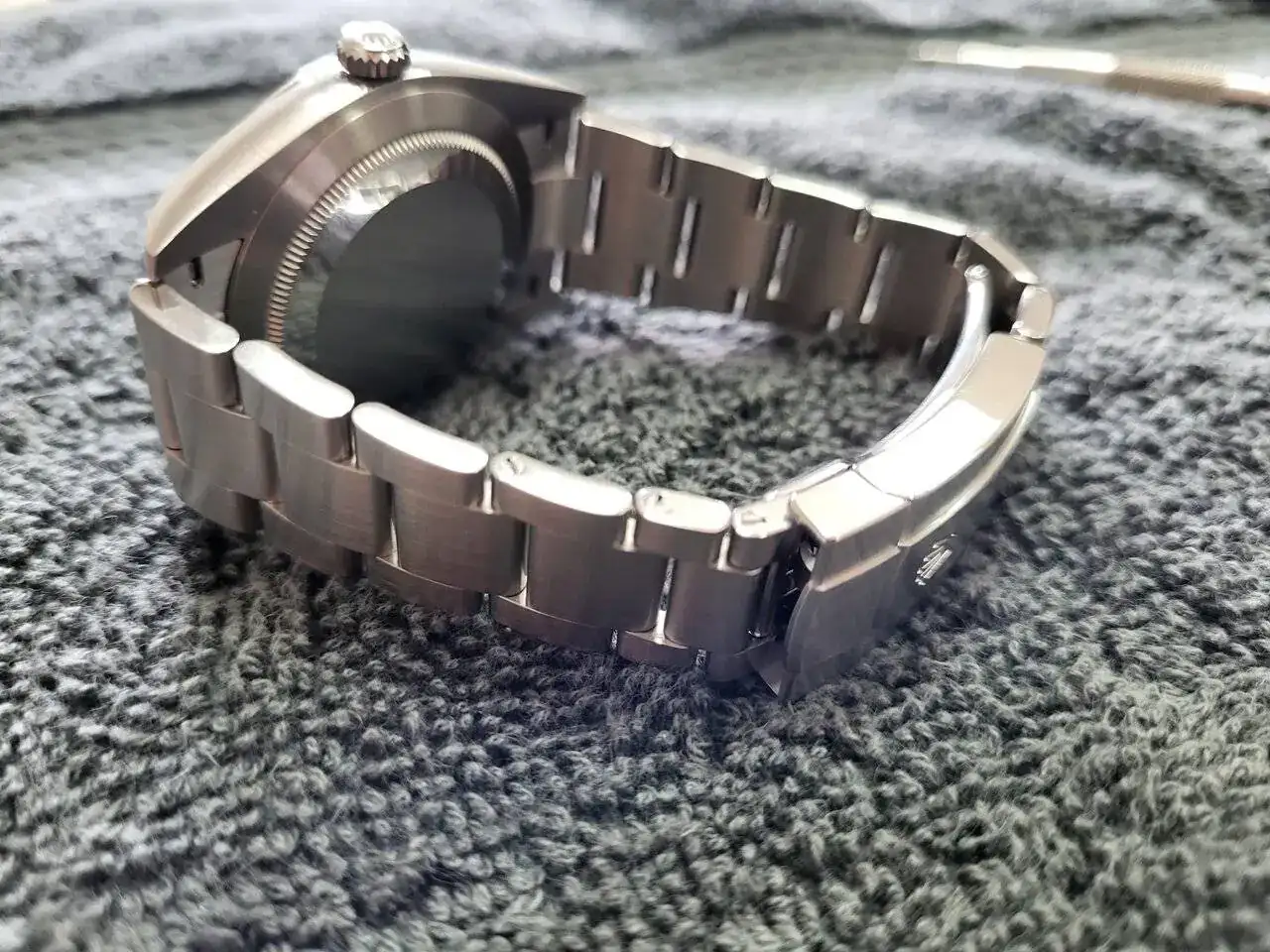

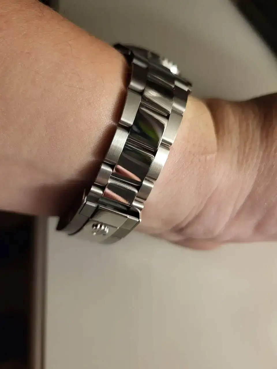

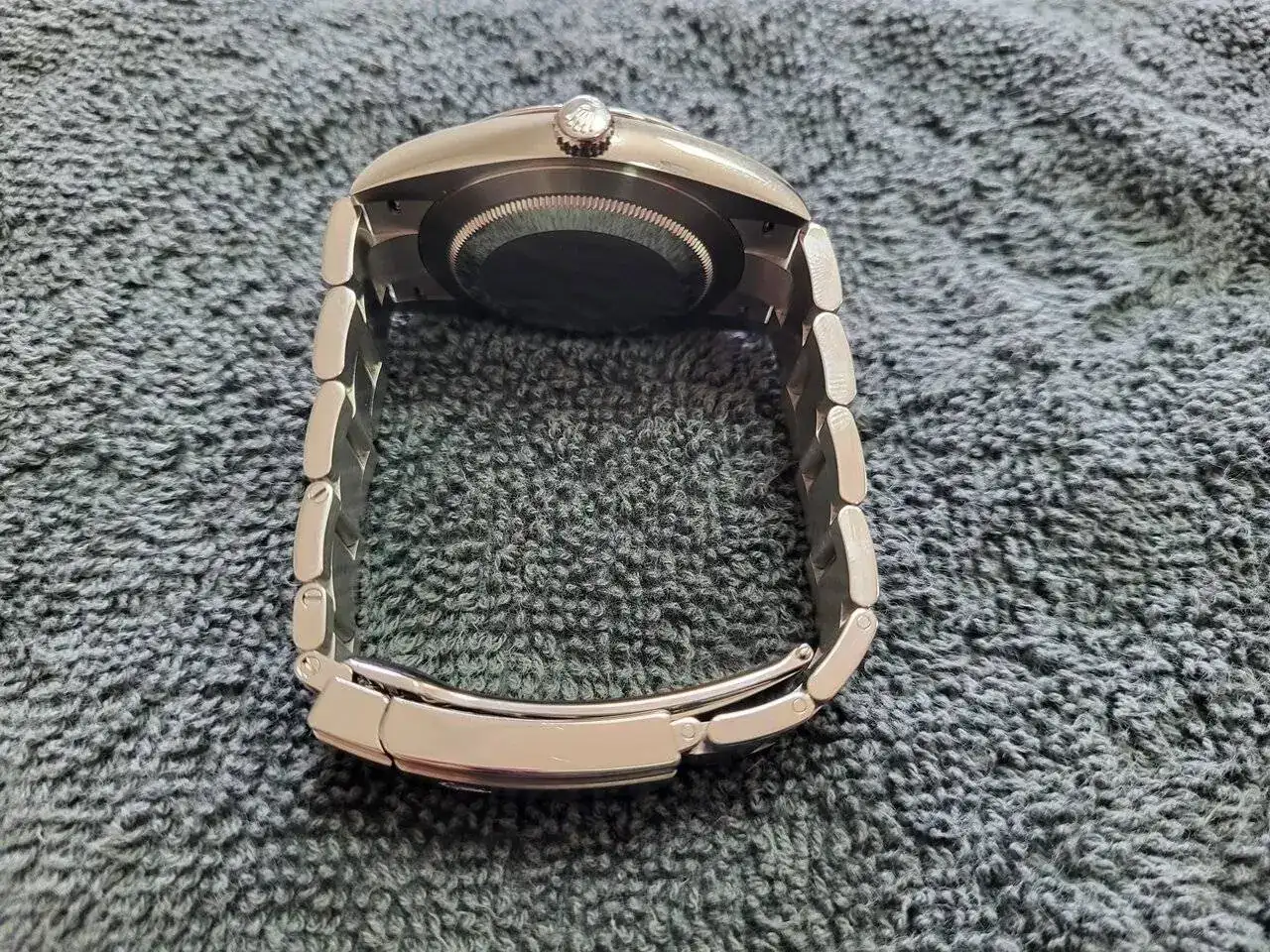

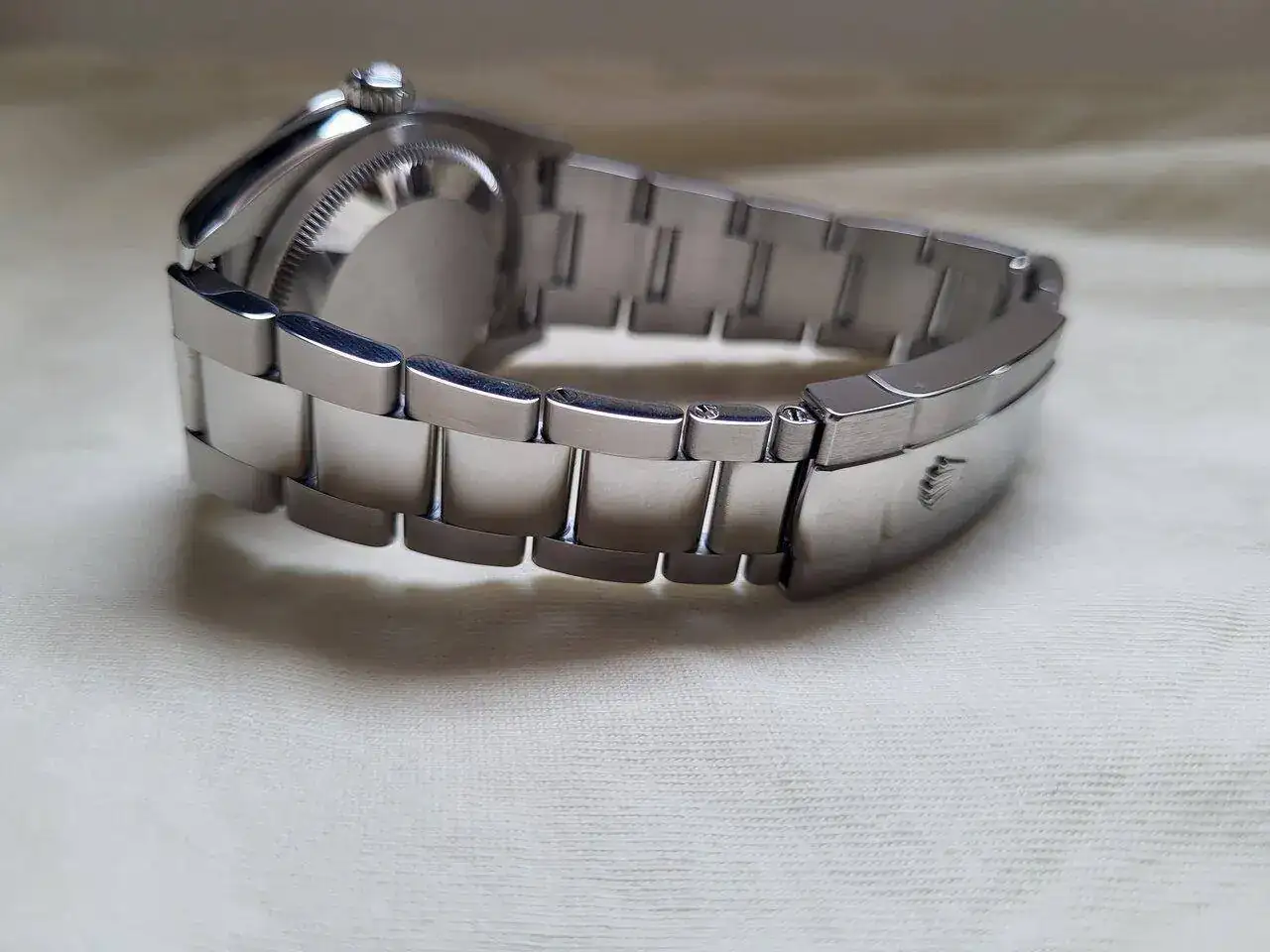

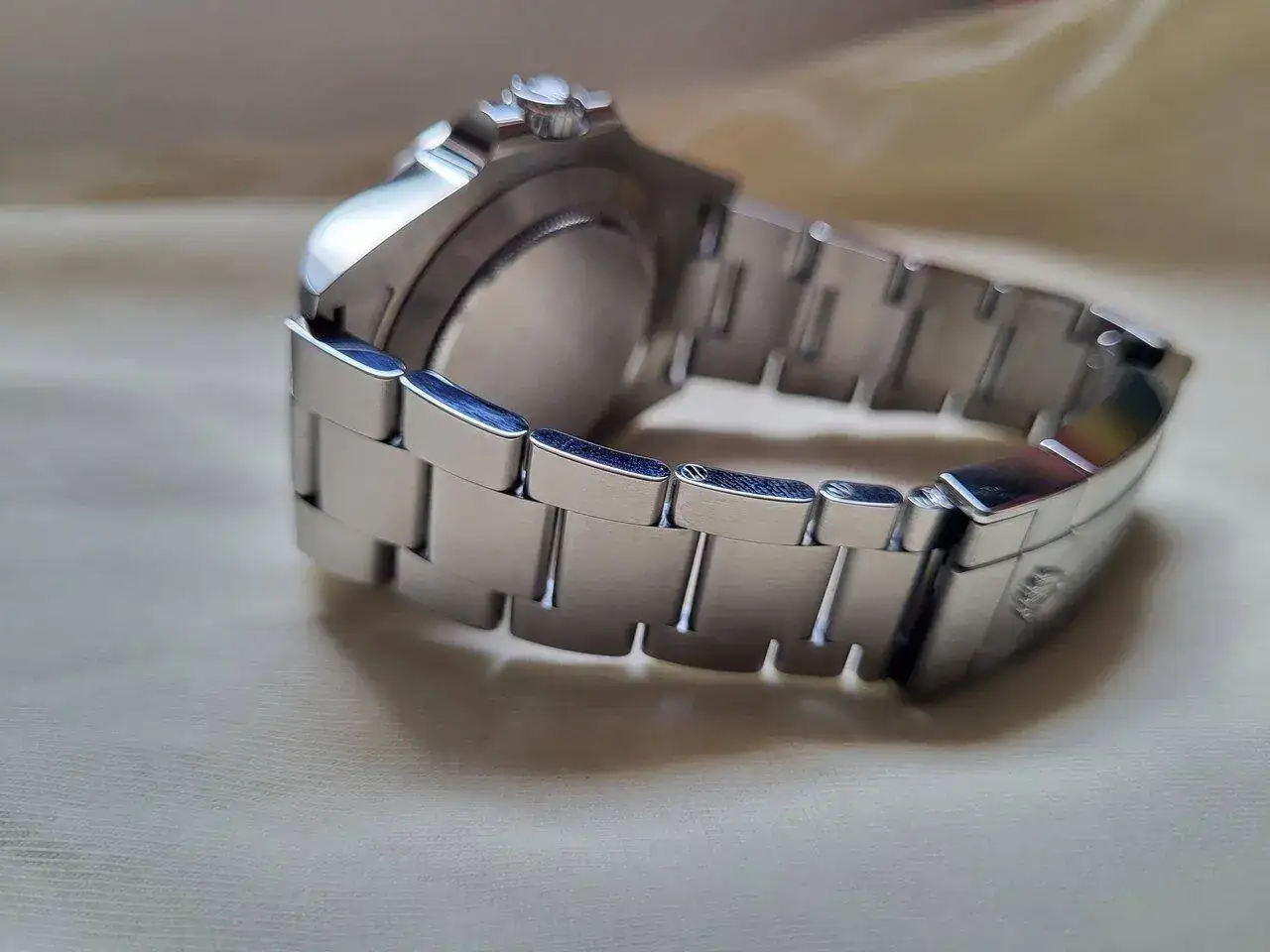

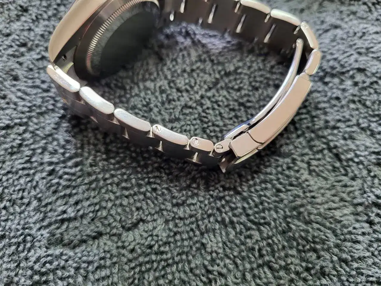

Aprovecho al editar, para poner fotos de los medios enlaces en Op39, Op41 y Gmt.

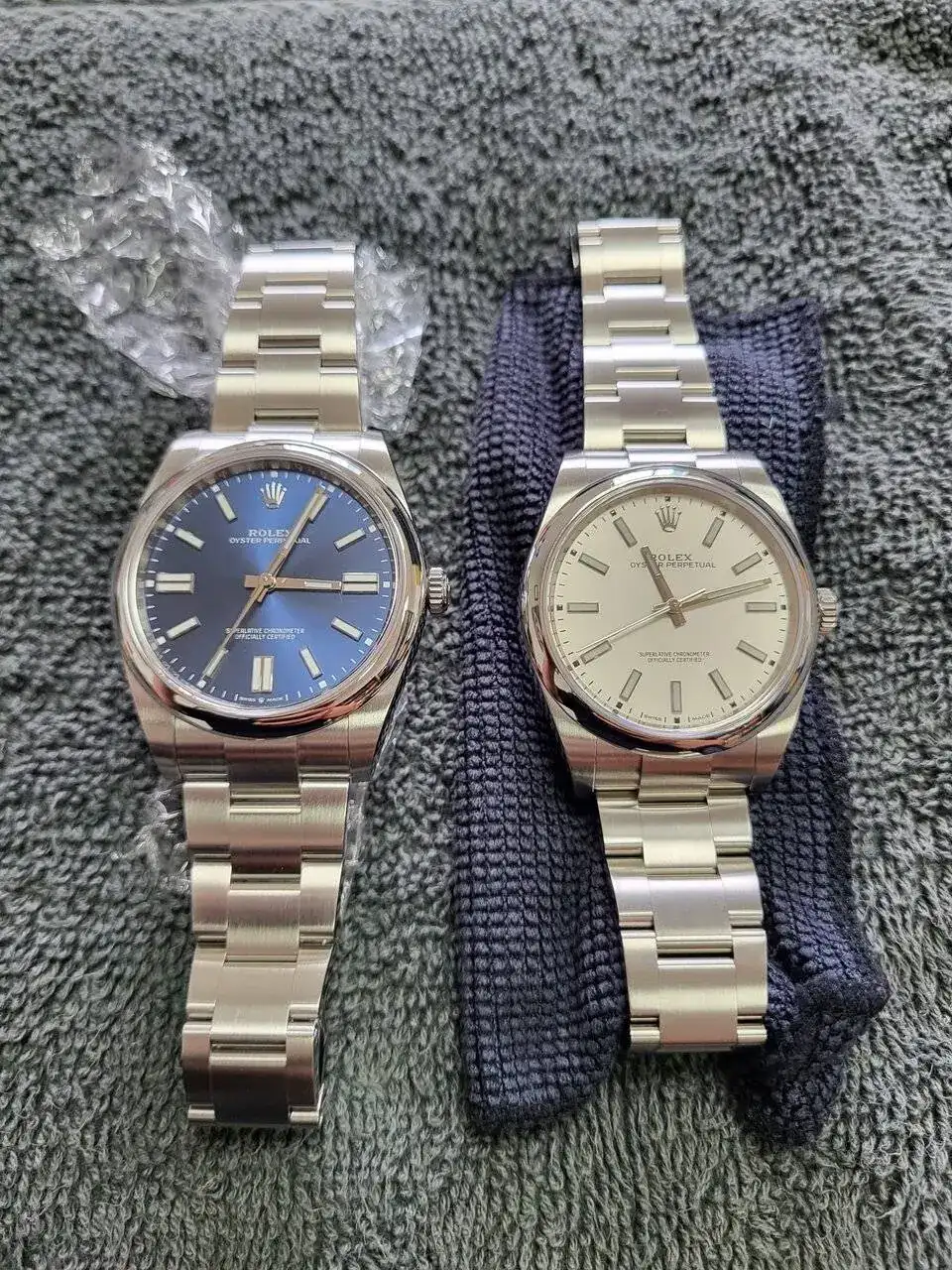

Op39, con terminal de 20mm y eslabón final a 15,5mm, junto con Op41, que son 21mm de terminal, y 15,5mm también en eslabón. De inicio pensaba que el Op41, era como el Exp1 40, 21-16, y no es así.

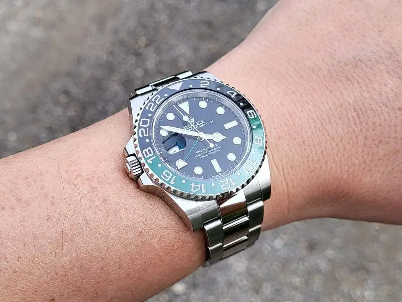

Y por último, en un Gmt zurdo o Sprite, que es 20mm terminales y 15,5mm eslabón final.
