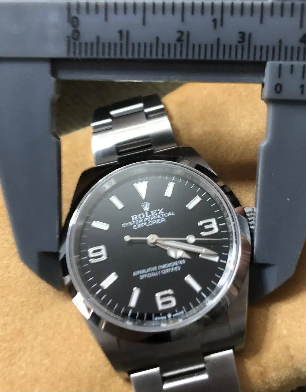

Sí, da unos 35 o 35 y algo. Con mi calibre última genación de tecnogía punta de la foto no me llega a los 36. Pero vaya, los que han medido con calibres digitales sacan eso. Se añade a que esfera negra tiende a empequeñecer. Pero el diseño es muy bueno, la integración del brazalete y el aspecto global no me parece pequeño ni insignificante. Por ejemplo, el Smiths es 36 real y el Explorer se ve con más empaque (ayuda que no lleva brazalete)

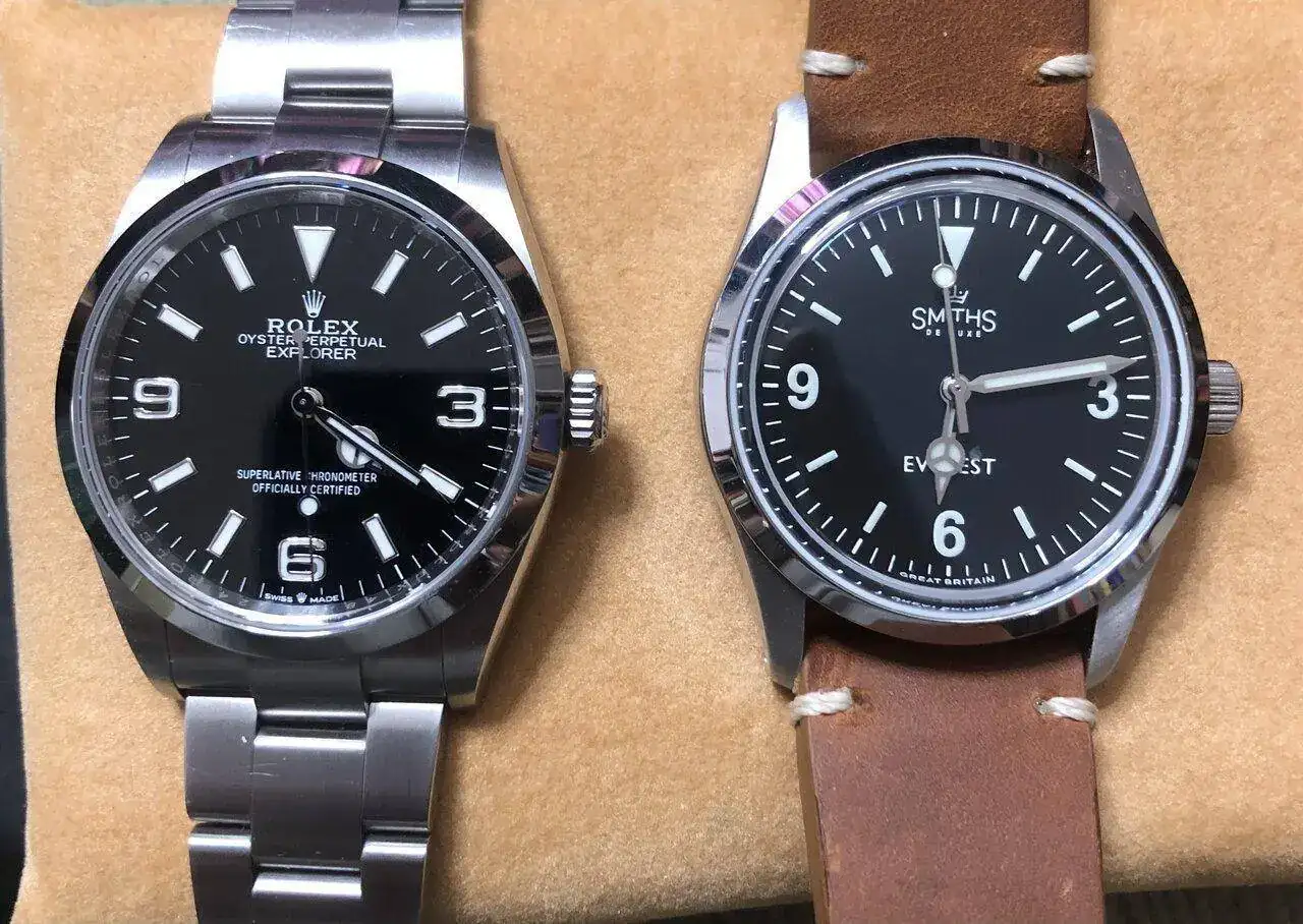

El empaque y estética del Explorer es único.
El Smith, precioso. Me encanta con las correa, y realmente, sería el que estuvo.

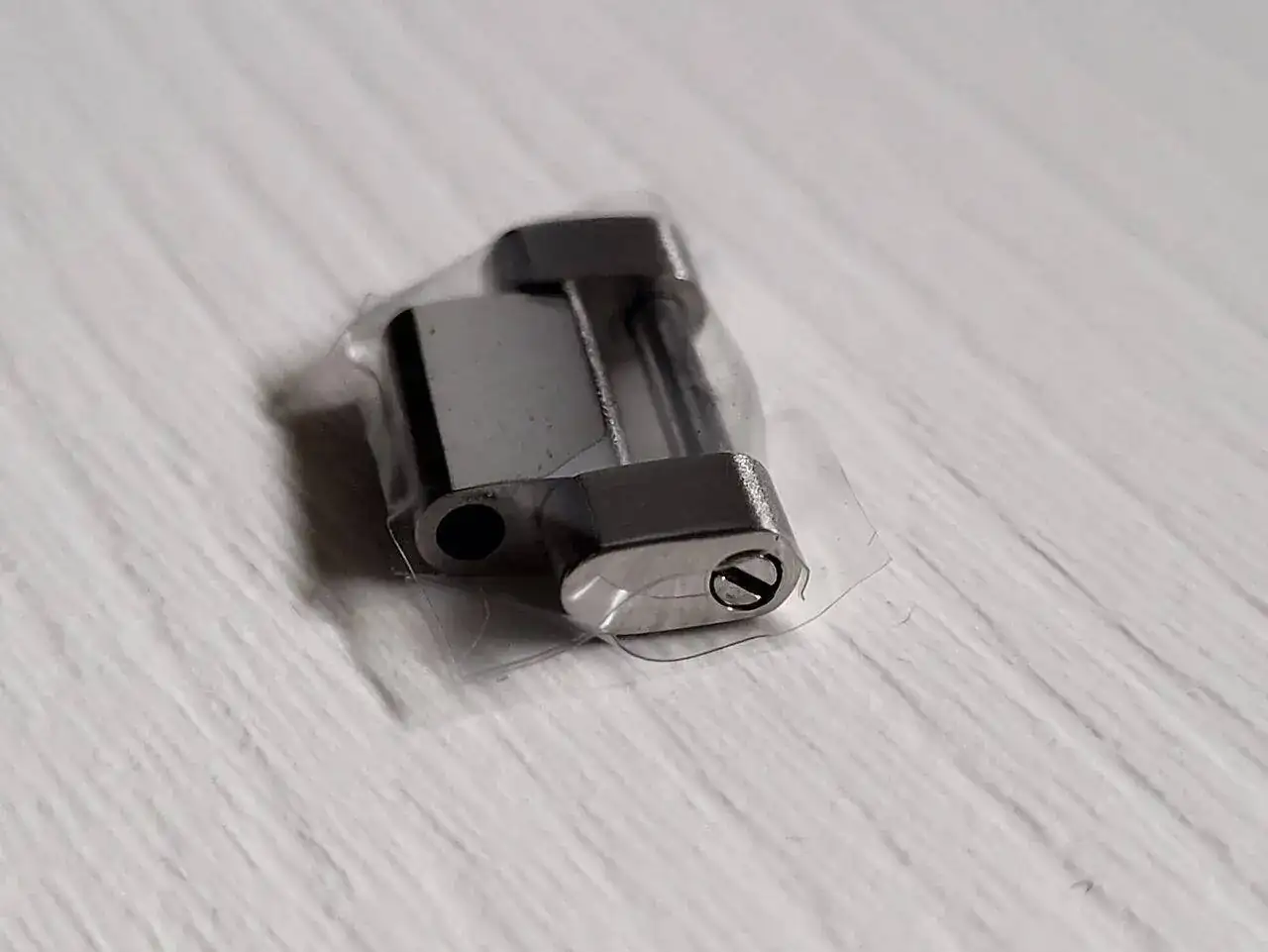

Para quien le interese, tras recomendarlos, procedí a pedir un par para probar la calidad.
Cogí uno de 15.5mm con centro brillo, y otro de 17mm. El total con el envío normal por ups, al cambio, unos 100 euros.
Realicé el pedido el día 5 de julio, y hoy 21 los he recibido. 6 euros de Aduanas a pagar al recibir el sobre.
Vienen en un sobre pequeño, con información por si tirnes alguna duda o queja. Dentro, cada eslabón va envuelto en plástico y metido en una bolsa individual.

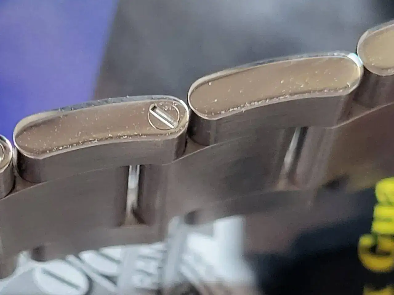

La calidad la veo muy buena. Salvo si te fijas mucho mucho y sabes donde mirar, no se notará puesto y en uso.
Muy bien terminado, solo lo noto en el tornillo, en la cabeza y la punta, que no quedan igual de a ras... pero hablamos de unos tamaños que hay que mirar mucho y bien. Os dejo unas fotos:

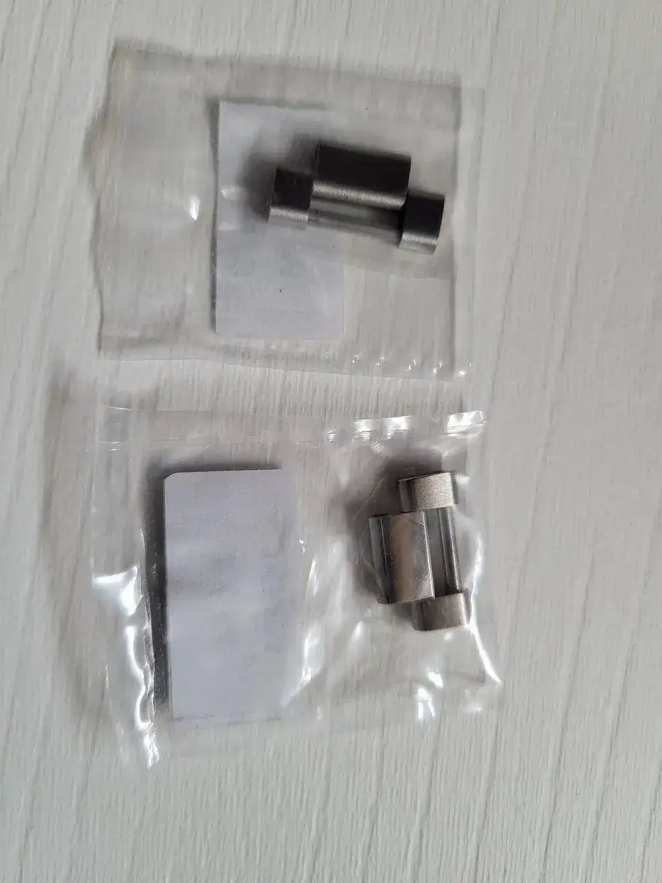

La bolsa dentro del sobre de envio:
Dentro van en bolsitas individuales:

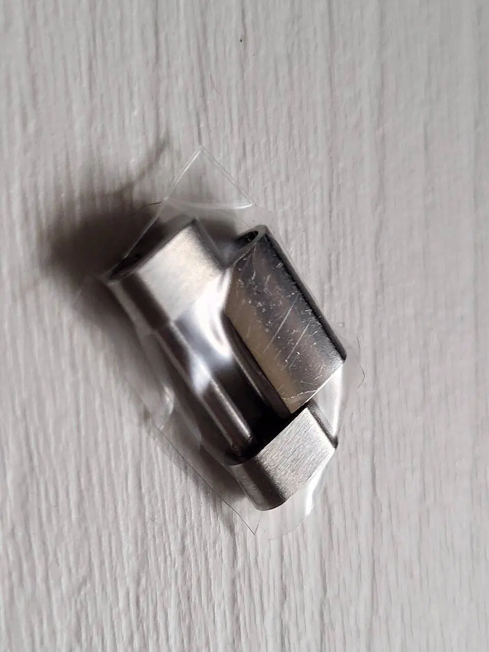

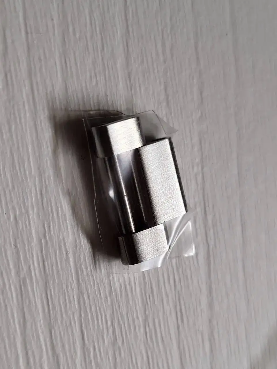

Aquí el de 15.5 que he sacado, pero sin quitar el film protector:
Los arañazos son el plástico, no el eslabón.

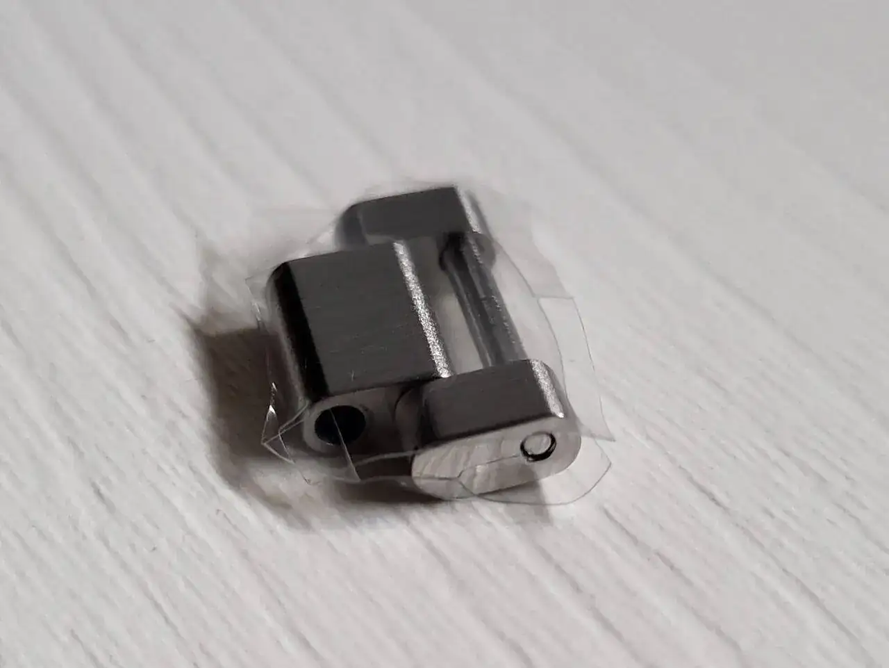

Y aquí el detalle del tornillo:

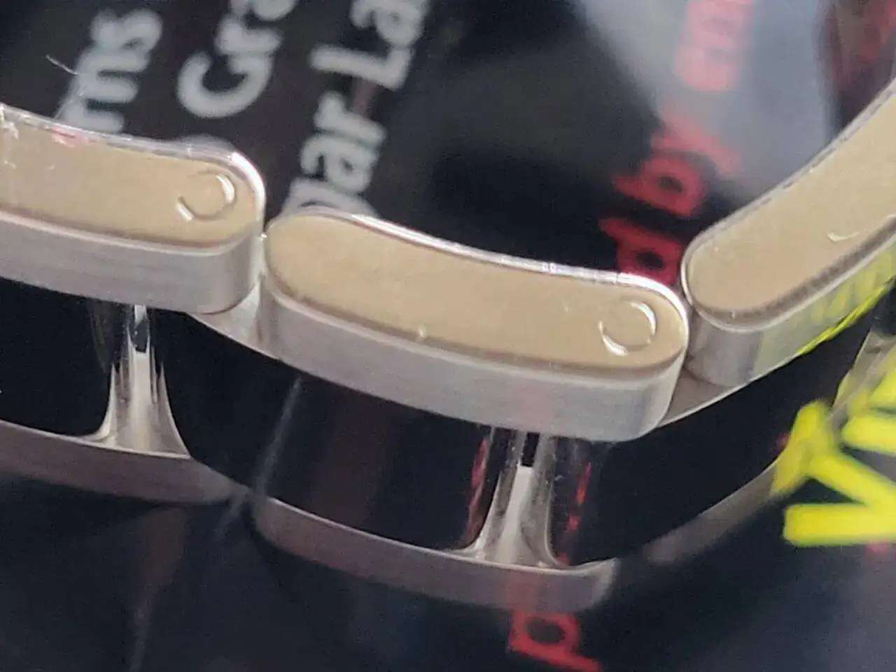

Estos son los originales:
Por precio y calidad, creo que merece mucho la pena. El original vale 63 euros, pero solo lo venden si tienes el reloj que lo trae, y si lo has "perdido". Así que entre 150 o 200 euros de mercado gris, o 50 estos, creo que son una buena alternativa o recambio.
Comparando con partes after que he tenido, de uncle, estos tienen muchísima más calidad, aunque no lleguen por algún detalle al original.
