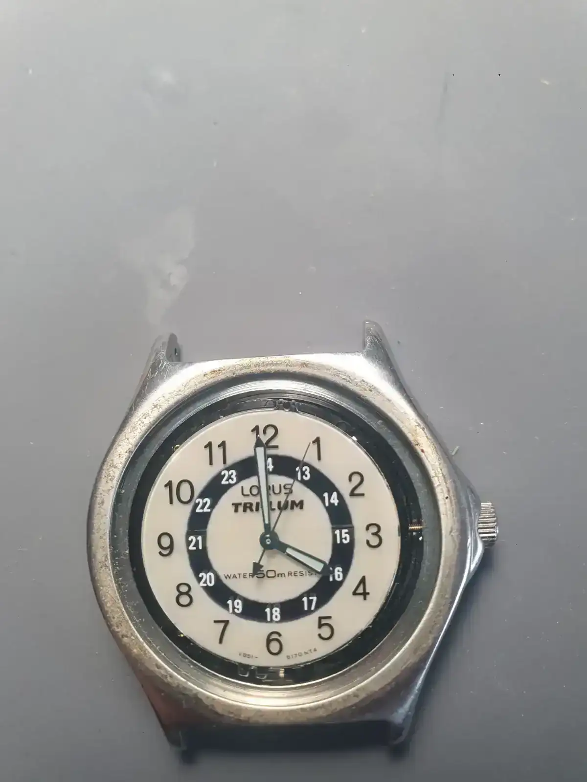

hola a todos, soy un novato tratando de aprender. adquirí recientemente un reloj lorus Tri-lum caja monoblock

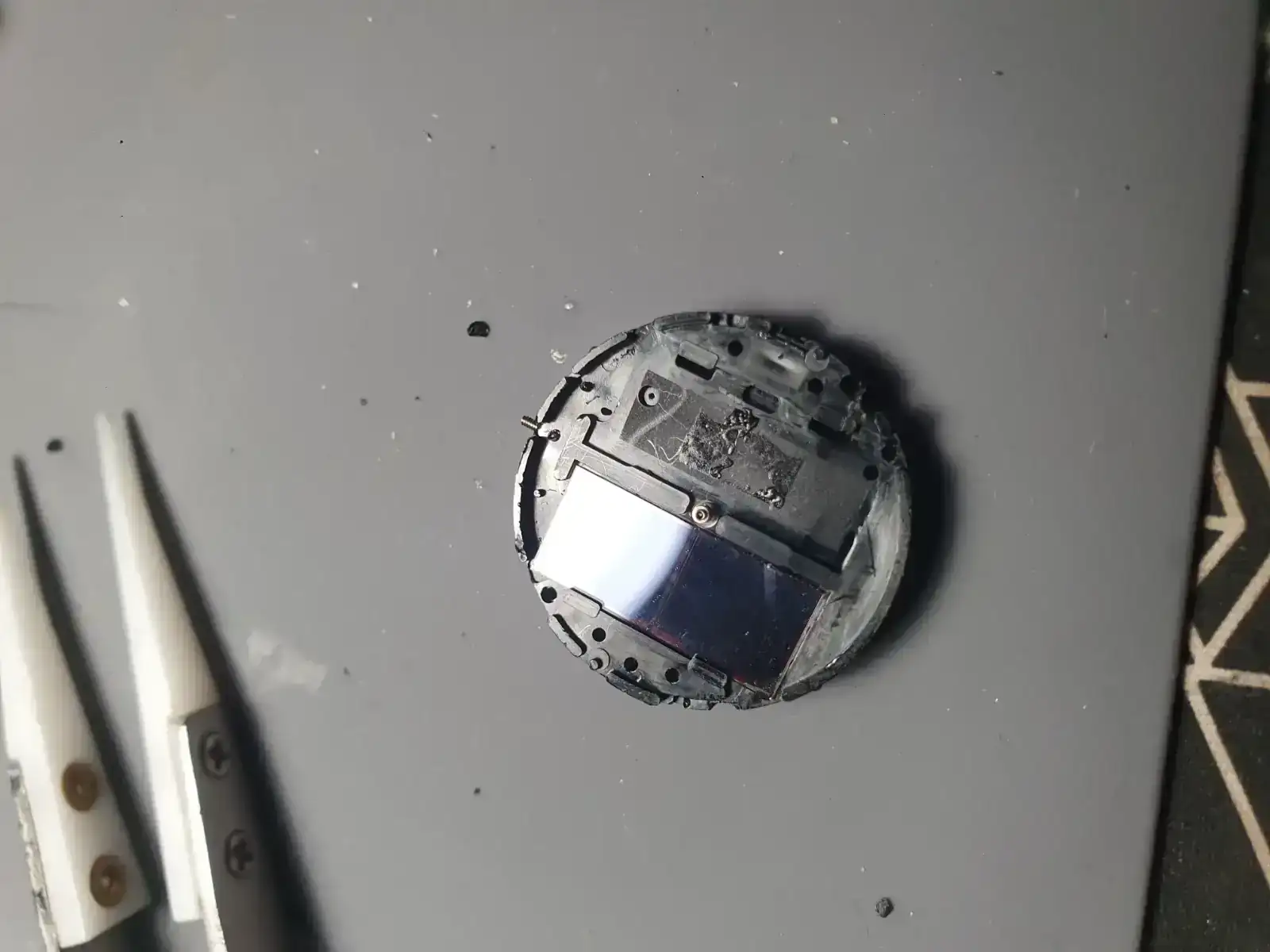

, tiene un pequeño detalle, si lo pongo directamente al sol si tiene movimiento si lo pongo a la sombra deja de funcionar, lo que, me lleva a pensar que tal vez el capacitor ya no cumpla su función, intente desarmarlo, pero me quede ahi (mirar foto)

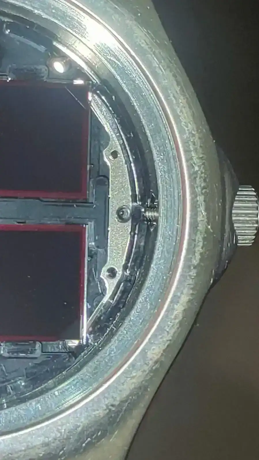

no se si para sacarlo tenga que quitar primero la tija (como extraerla porque no tengo ni idea donde pulsarle para que salga :hmm:) o primero quito las placas solares (porque tampoco tengo idea de como sacarla :huh:). si alguien me pudiera guiar. todo esto para ponerle su capacitor y saber si puede funcionar de manera normal.
gracias.
Hola sigues con el problema? Sé cómo se saca el movimiento, nunca toques panel,se rompe con mirarlo. Solo tienes que empujar la tija hacia abajo y tirar del módulo hacia arriba, al tener la tija empujada hacia abajo se queda el movimiento, ya que va encajado a presión. Una vez fuera el módulo del panel ya puedes girar el movimiento y pulsar el punto de liberación de la tija.
Antes de desarmar nada, prueba a sacar una o dos posiciones la corona y ponerle un buen rato al sol.
Con los Eco-drive de Citizen funciona porque es la manera de "resetearlos" y que carguen normalmente.
Si después de eso sigue sin cargar prueba entonces a destriparlo. 😉
Edito: viendo la fecha de publicación del post supongo estará más que desarmado.
Espero que con final Feliz.
gracias.
Hola, no se si lo has conseguido. Te explico, no quitar las placas solares.
Tienes que bloquear la tija con unos alicates de punta fina. Y tiras del bloque de platico hacia arriba procurando que la máquina sale del bloque de plástico ya que va a presion, pero con cuidado, una vez sacado el plástico gira el movimiento y ya puedes acceder al pulsador, la batería es recargable.
