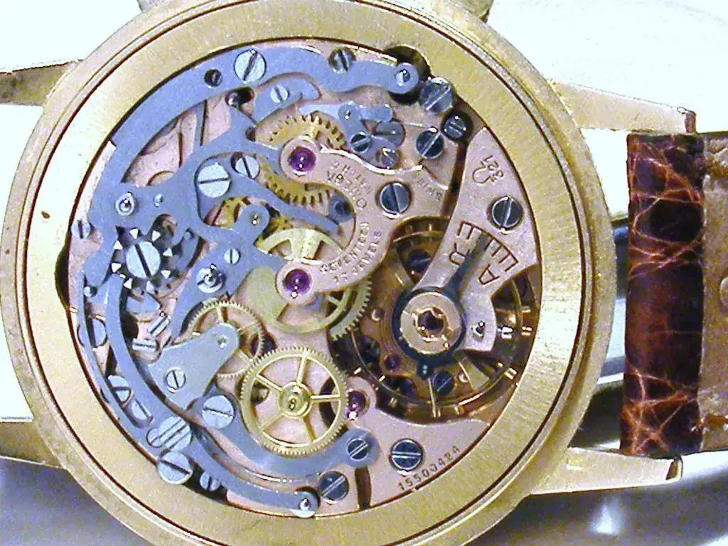

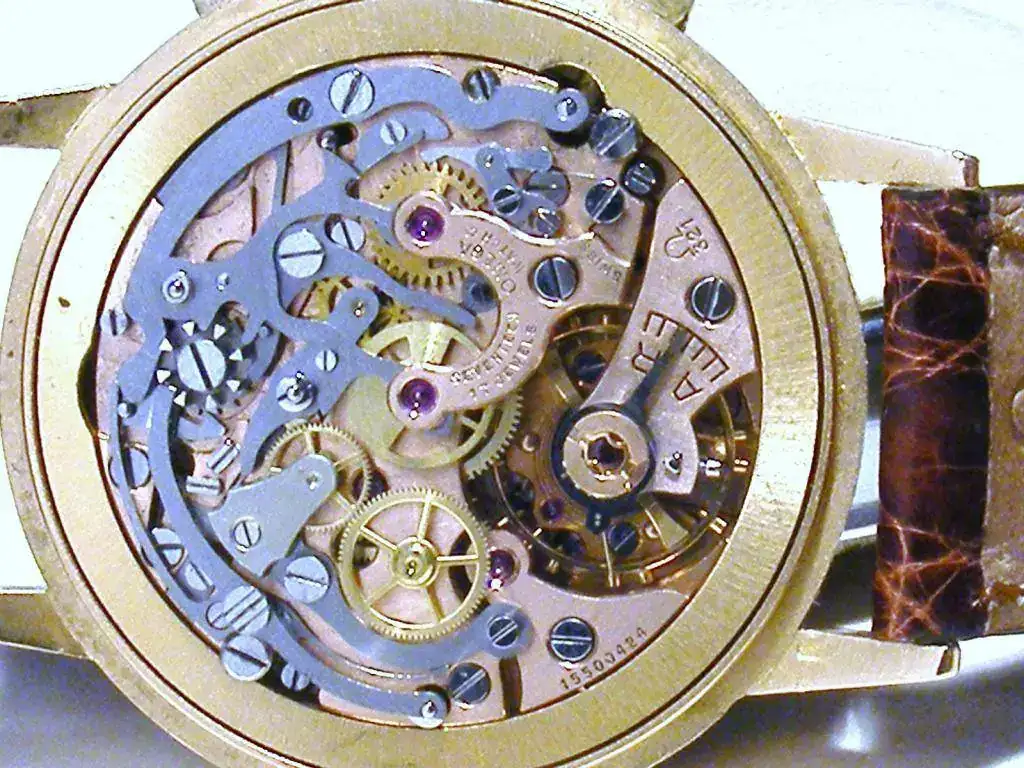

Si es posible ya que son 2 trenes de ruedas distintos, El cronógrafo arranca su marcha acercando 1 rueda del tren del reloj a 1 rueda del tren de cronografo que quedan a si conectados y un tren arrastra el otro. Si esta unión no es perfecta sea por una mota de polvo entre 2 dientes, por falta de presión del muelle o porque una de las 2 ruedas tiene un diente mal, puede pasar lo que dices. Hay que hacerlo mirar.
La rueda grande que ves en el centro del reloj es la de la trotadora y la pequeña que tiene a las 7 de la imagen es la que se acerca para hacerla girar.

Excelente explicación! :)

Muchísimas gracias por la explicación, creo que lo entiendo.
Ahora llevan sincronizadas ambas, las dos trotadoras, como un par de horas y de momento siguen idénticas ...
Creo que tantdetemps ha dado en el clavo.
Es muy fácil hacer la prueba, arrancas el crono cuando la segundera esté justo a las 12, debería ir siempre solidario con la segundera, si con el tiempo ves un desfase pues ya sabes que es el tren.

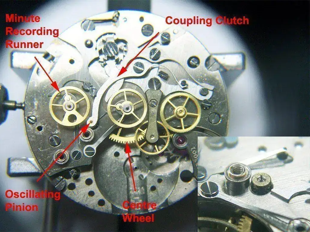

Por eso los cronos con embrague vertical son mejores (en ese sentido), y también evitan ese pequeño salto al arrancar el crono, debido a que a veces los engranajes tienen que acomodarse entre sus dientes antes de empezar a trotar.
Da gusto tener gente que sepa y que explique las cosas asi!
Muy bien explicado por el compañero tantdetemps y muy didáctica esa imagen de un crono clásico para entenderlo.
Solo apuntar que el Hamilton x-Wind monta un ETA de la familiar de cronos tipo Valjoux 775X y que el chrono se activa por piñón oscialnte:
