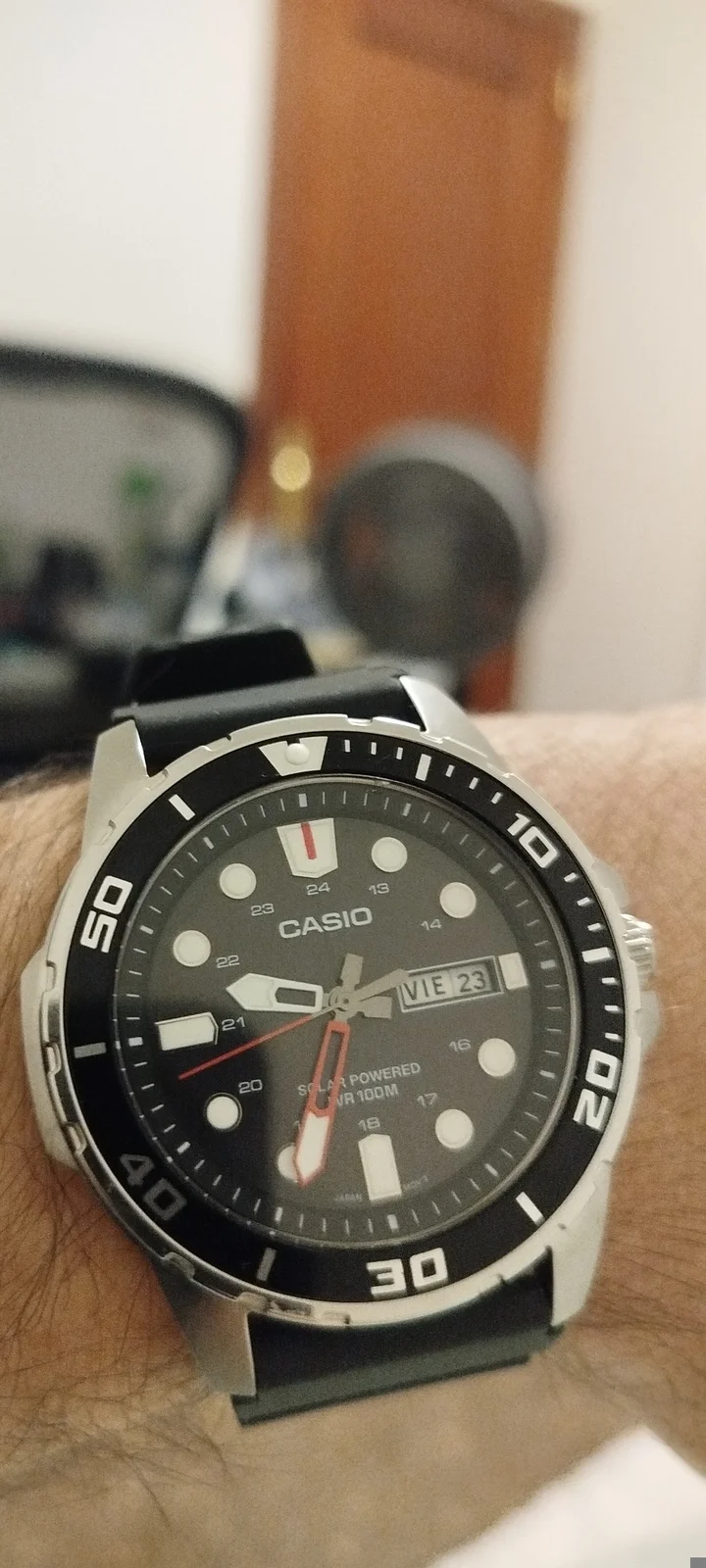

Se puede rellenar la aguja con Lume o mejor cambiarla?

Buenos días!
Soy de los que aún utiliza el reloj para ver la hora y es por eso que siempre escojo los relojes por su buena visibilidad (más otros criterios obvios).
Este que os muestro es un reloj humilde, pero me encanta! Salvo por un detalle....
Las agujas son esqueletizadas. La aguja de las horas se ve perfectamente, pero la aguja minutera, sobre todo cuando coincide con los índices, apenas se ve ¿Me sugerís alguna solución? Inicialmente pensé en rellenar la minutera con lume, pero no sé si esto sería posible.
Por otro lado, tampoco sé donde podrían hacer el trabajo en caso afirmativo.
En fin, quedo a la espera de vuestros siempre valiosos consejos.
Feliz día!
Hola compañero, creo que no se ha subido bien la foto.
Lo fácil sería cambiar las agujas pero me consta que se pueden rellenar de pasta luminosa, imagino que un relojero con experiencia en la materia podría hacerlo.
Un relojero manitas y con buen pulso podría… Pero realmente te vale la pena invertir en este reloj?
Yo lo dejaría tal cual.

si se pueden relumear falta quien te lo haga, cada vez queda menos gente, y otro tema es el precio
Exacto, tampoco quiero que me cueste más el collar que el perro...
Cambiar aguja, bien sea china o encontrando una por aquí. Necesitas saber diámetro de cañón y pista…
Echa un vistazo a estos:
Son los que hacen los relojes Trigalux.
Tienen sede en España y son especialistas en ello.
He oído hablar muy bien de ellos, pero ni idea de precios.
No se ep importe , pero yo le dejaría así tal cual
Los iba a aconsejar. A mi me han relumeado tres relojes y me los han dejado perfectos.
