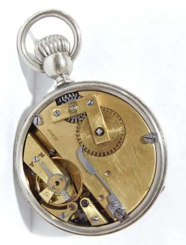

Aunque el vendedor ....
  • Iniciador del hilo Iniciador del hilo japyfreres
J
japyfreres
indica que es un 1ª serie .. y no lo es ...

El resto de fotos es de un hebdomas .... tendría un lapsus .... gordo ¡¡¡ 😎
Este reloj no es un primera serie y tampoco segunda de Roskopf , si te fijas bien en los detalles es un fake de un 2ª serie.
Tiene varios elementos imitando los originales pero no lo son.
Es posible que algunas partes sean originales , pero tiene varias piezas falsas.
Si el compañero tempus lo ve raro es para tenerlo en cuenta. Para mí, de las opiniones más autorizadas del foro en este tipo de relojes.

Yo lo veo bastante correcto, ¿qué piezas te levantan suspicacias, tempus157? Gracias.
El puente de L del tambor no es el suyo o esta hecho nuevo o es de otro reloj diferente.
El puente del volante me parece muy sospechoso y grabado A R recientemente no es de época.
De estos 2 detalles estoy seguro , además tengo un par de piezas más bajo sospecha ... pero no puedo asegurarlo.
Rueda canto ??? rueda primera ??? muelle del tambor (tambén me parece rehecho).
A mi no me parece un fake, sino una restauración excesiva que por una parte ha ido más allá de lo estrictamente necesario y, por otra, ha prestado poca atención a los detalles.

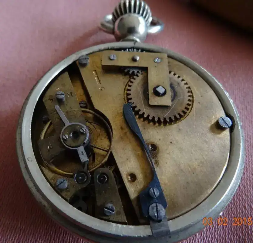

A continuación, el bonito juego de las diferencias: un Roskopf sin limpiar ni retocar (al menos recientemente) junto al que nos ocupa.
Y de ser así... sería un fake o una restauración?
Dicho así , es más una restauración que un fake , tal vez me exedí con " fake "
Lo dejamos en que varias partes del reloj no son originales.
