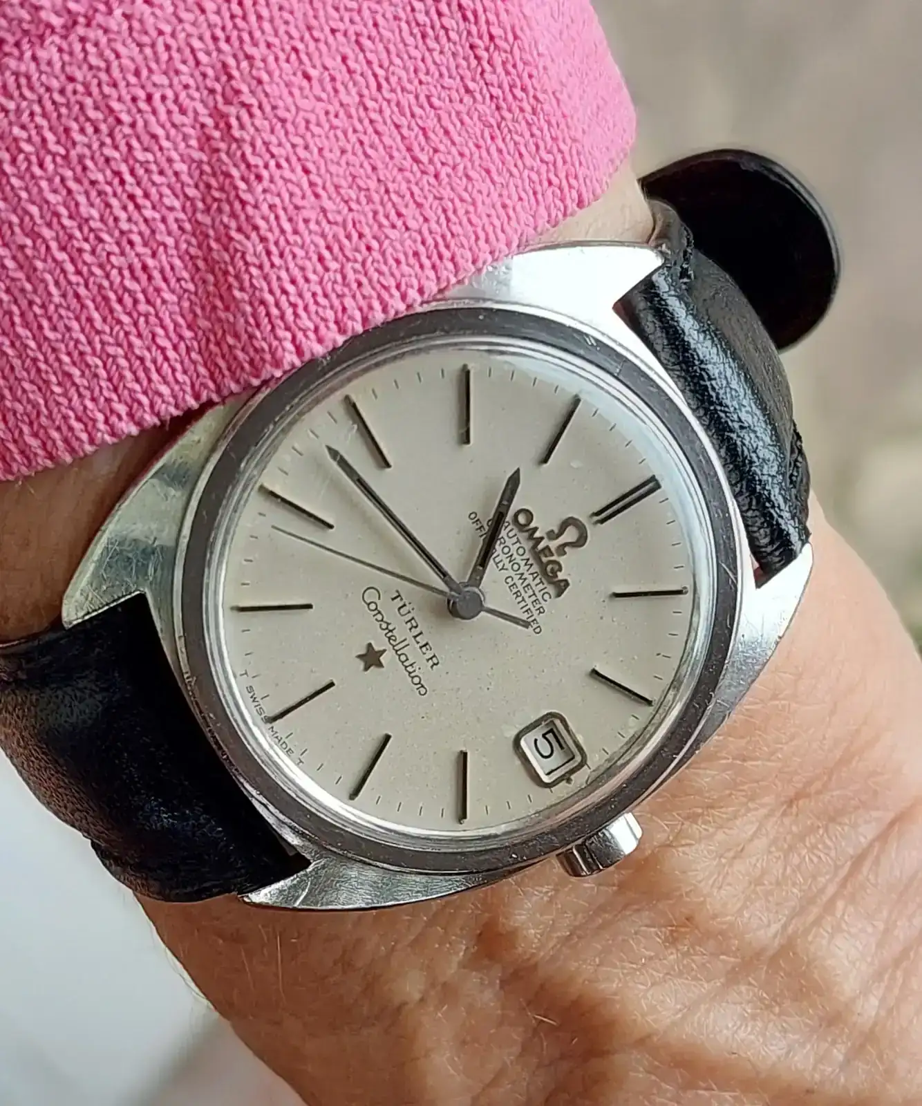

Me alegra leerte Ricardo y ver el bonito Conste por el que preguntas:ok: Acudo a la llamada de mi querida amiga, a ver si puedo ayudar.
La esfera también la veo con la grafía correcta y en muy buen estado.
Extraño que solo aparezca swiss made T, llevando tritio en agujas e índices, como lleva, debería ser T swiss made T. Pero ya sabemos que a veces hay cosas raras... Desde abril de 1964 se indicaba en la esfera esta característica.
La caja, corona y calibre también correctos y en buen estado.

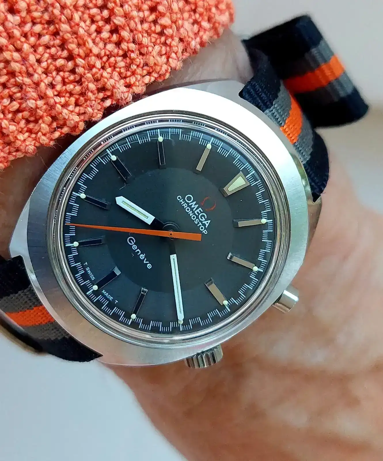

Dejo foto de varios relojes con tritio que así lo indican, no recuerdo ninguno solo con una T:hmm:
Ver el archivos adjunto 3553180

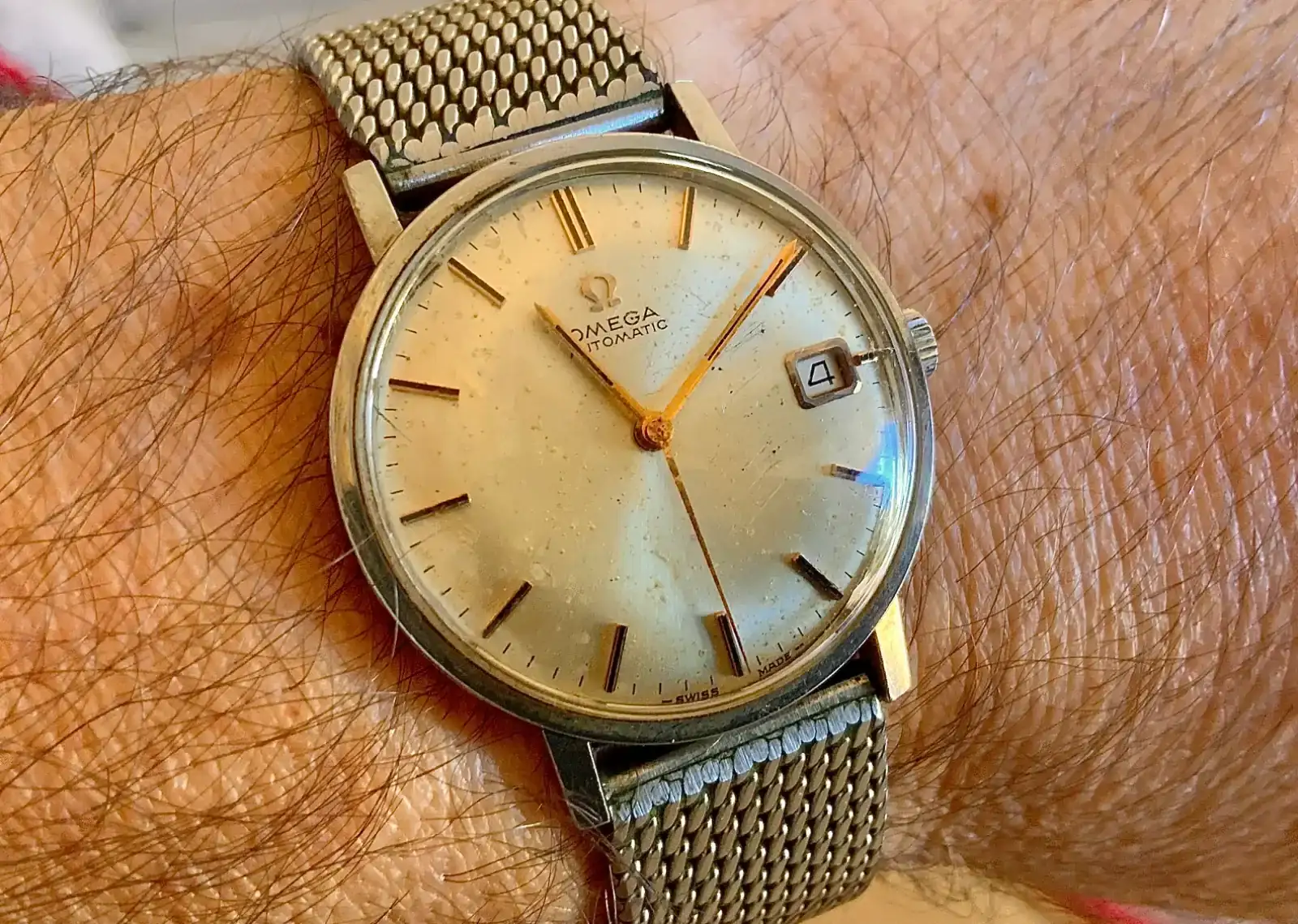

Este conste del 65 con tritio en índices y agujas.
Ver el archivos adjunto 3553181

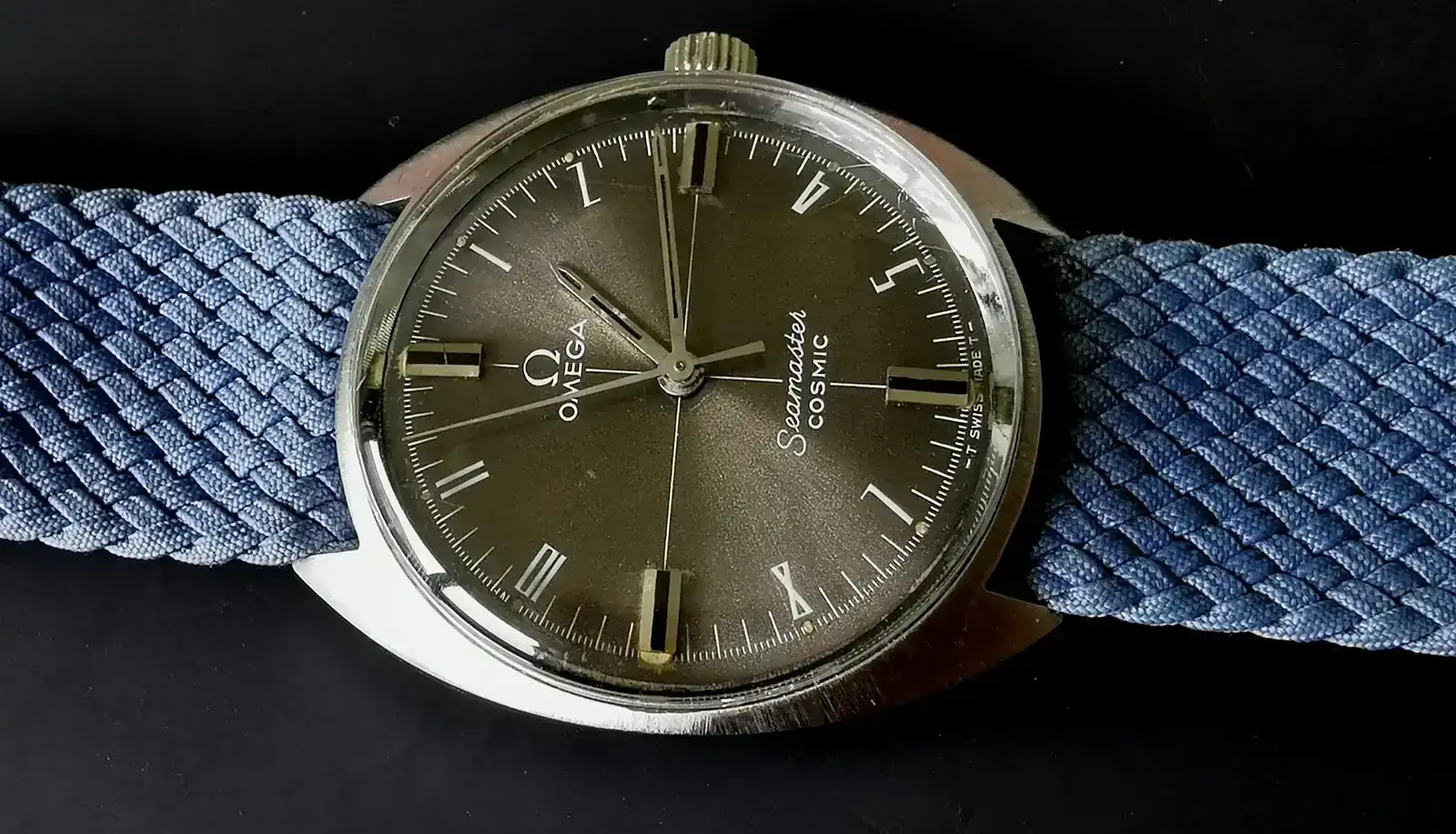

Estos Seamaster
Ver el archivos adjunto 3553192
Suerte en la negociación con el vendedor.
Hola !!! Es un gusto estar aqui con ustedes después de tanto tiempo. Muchas gracias por compartir tú opinión que viniendo de una conocedora del tema es de suma importancia. Saludos PS. casi se me pasa comentar sobre los relojes espectaculares que muestras, realmente colirio para los ojos.

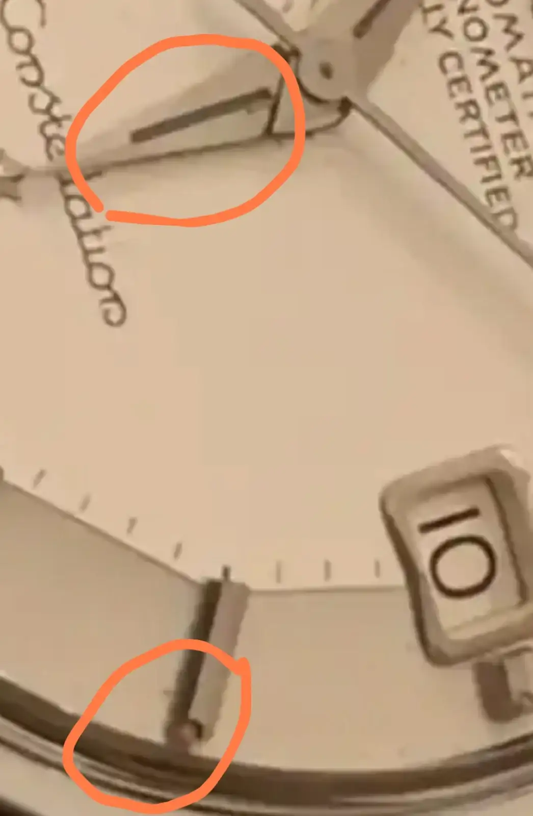

Y no os extraña que en todas, o casi, las esferas que habéis puesto con una sola T el tritio de los índices está clarito y en las agujas aparece negro?. Yo mantengo que en las agujas negras no hay tritio, sino onice. O pintura negra, que nunca he visto un análisis al respecto.
Y digo yo una cosa, Manolo, qué sentido tiene poner tritio en los índices y poner ónix o pintura negra en las agujas.::Dbt::::Dbt::
Cuando hay ónix en las agujas, hay ónix en los índices, y en la esfera pone SWISS MADE o - SWISS MADE-, por ejemplo,

Ya sé que son múltiples las incongruencias en Omega, jejejeje, pero poner material radioactivo en los índices para no poder ver la hora en la oscuridad, me parece una incongruencia y un sinsentido inadmisibles y totalmente fuera de lugar.
Y yo veo tan inadmisible que en una misma esfera el tritio de alrededor haya virado a "amarillento" y el del centro a "casi negro". No me parece natural que los elementos radiactivos de la naturaleza sean caprichosos en los relojes.
Y a todo esto estamos hablando sobre "opiniones personales" sobre unas fotos, ¡¡con lo engañosas que son!!.
En eso tienes toda la razón, Manolo, intentar hacer un dictamen de laboratorio basándose en unas fotos malas es algo complicado, y lo único que podemos hacer es dar opiniones personales en función de nuestros propios puntos de vista. Ahora, de que lo sí que estoy seguro es de que todos los relojes que yo he puesto como ejemplos, tienen tritio también en las agujas. Y desconozco la razón, aunque supongo que será por estar en movimiento, pero si te fijas, incluso en los que llevan radio, el material luminiscente de las agujas casi siempre es más oscuro que el de los índices.
Yo he tenido relojes con tritio muy oscuro en las agujas (casi negro) y mas claro en los indices. No puedo mostrarlos por que suelo relumear las agujas en mal estado.
Siempre lo he achacado a que probablemente en fabrica se hacen en diferentes sitios y con materiales de lotes diferentes, aunque sean el mismo.
Estoy bastante familiarizado con materiales en entornos industriales y esto es muy comun.
El comportamiento con el sol y humedad y tiempo puede hacer que unos queden prácticamente negros y otros no.
Edito:
Repasando las fotos, tampoco veo un cambio de tonalidad exagerado.

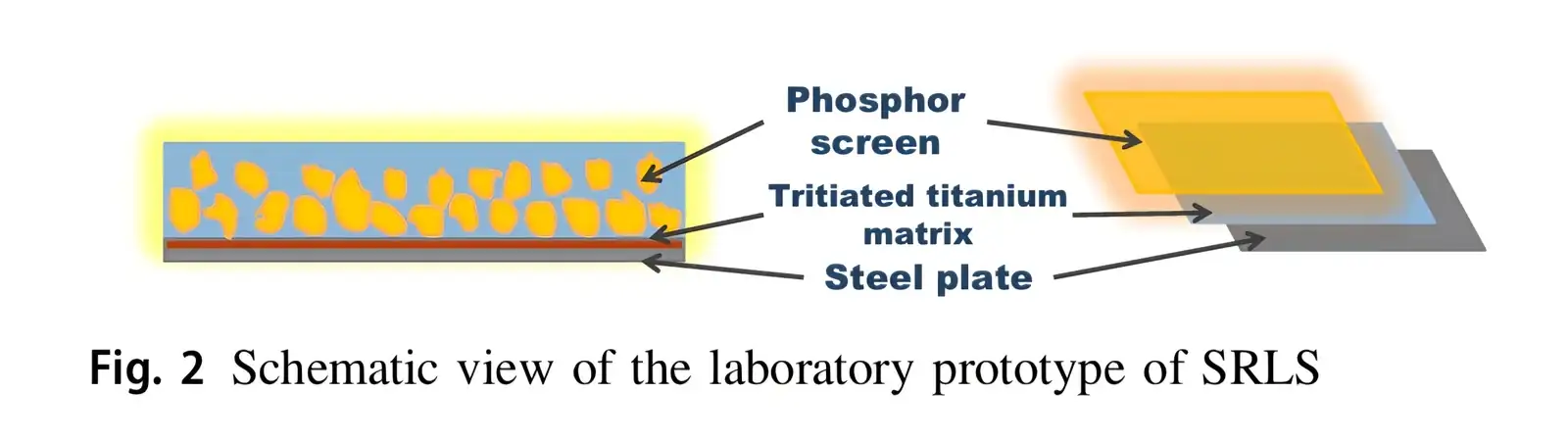

Otro estudio incluye esta ilustración:
Aquí encontramos la primera diferencia entre el dial y las agujas. La pintura del dial está más «aislada» sobre la base metálica, la pintura de las agujas por abajo también está expuesta al aire y a la humedad ambiental, lo que quizá favorezca la oxidación de los diferentes compuestos y le dé ese tono generalizado más oscuro, como comentáis.
Además, el espesor de la pintura y la geometría en agujas e índices es distinta.
Otra cosa es que la extracción de las agujas en sucesivas revisión también podrían contribuir a exposiciones distintas que hagan evolucionar de forma distinta cada parte.
Y una última posibilidad que me parece interesante: la pintura utilizada en las agujas y la utilizada en el dial podría no tener la misma formulación ni la misma procedencia. Esto entroncaría con lo que comentaba el estudio sobre las diferentes pinturas y se sumaría a diferentes entornos de exposición hasta el ensamblado final.

Yo pienso que la esfera es correcta, no noto nada raro.
Además, me quedaría tranquilo al respecto porque quienes son auténticos entendidos en este tipo de vintages ya se han pronunciado.
Precioso ejemplar :)
