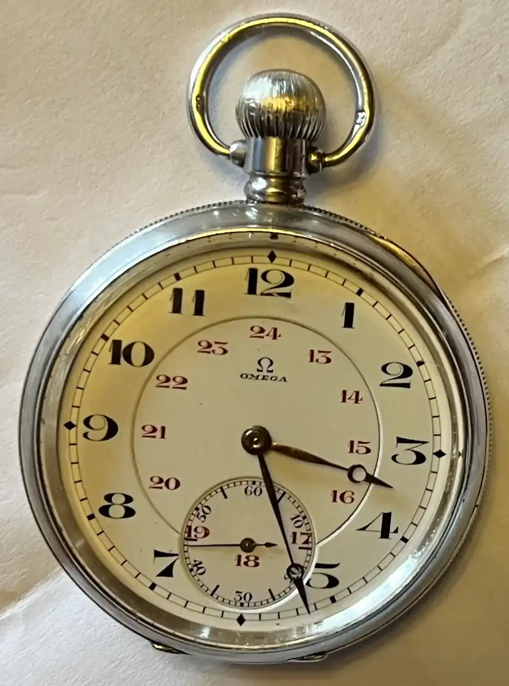

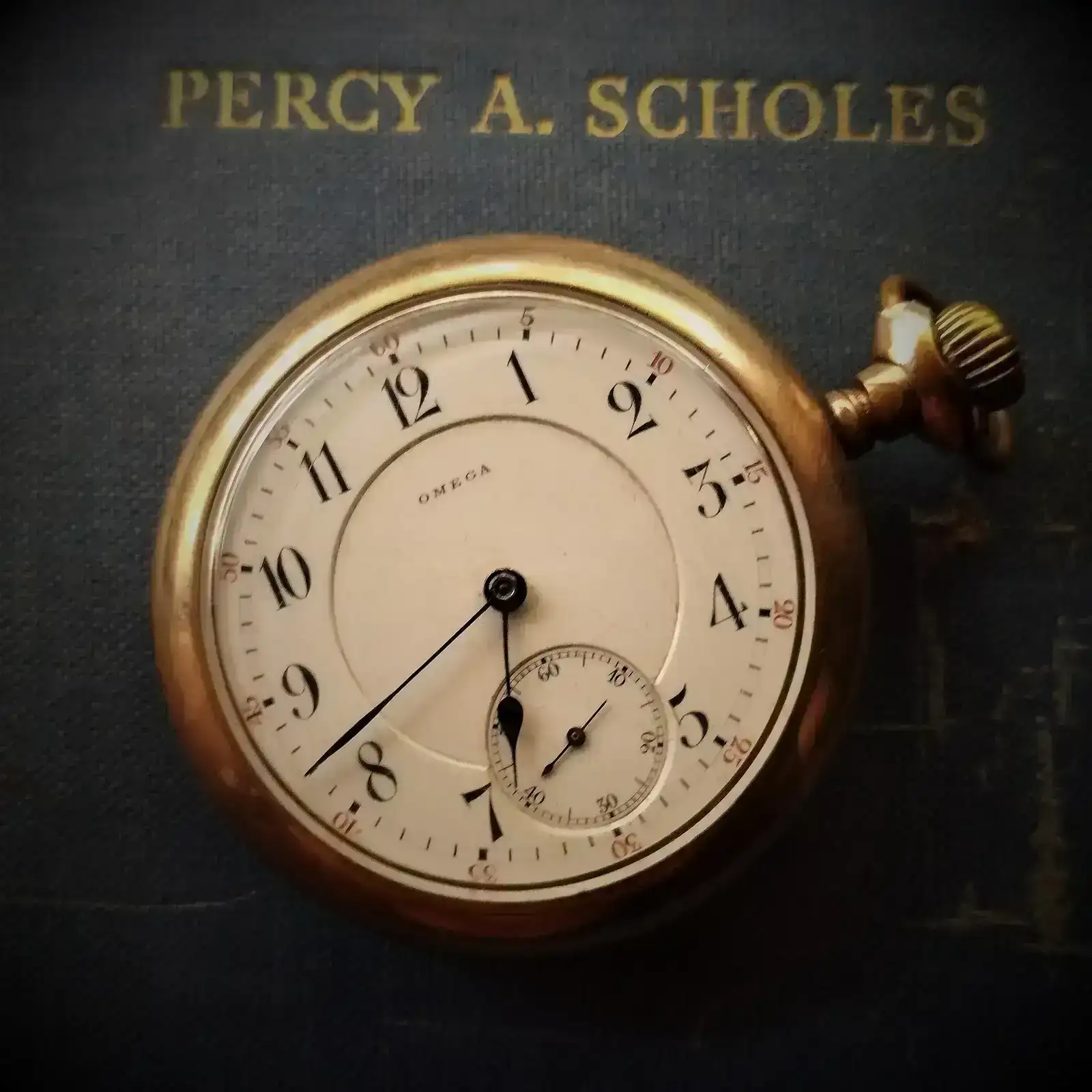

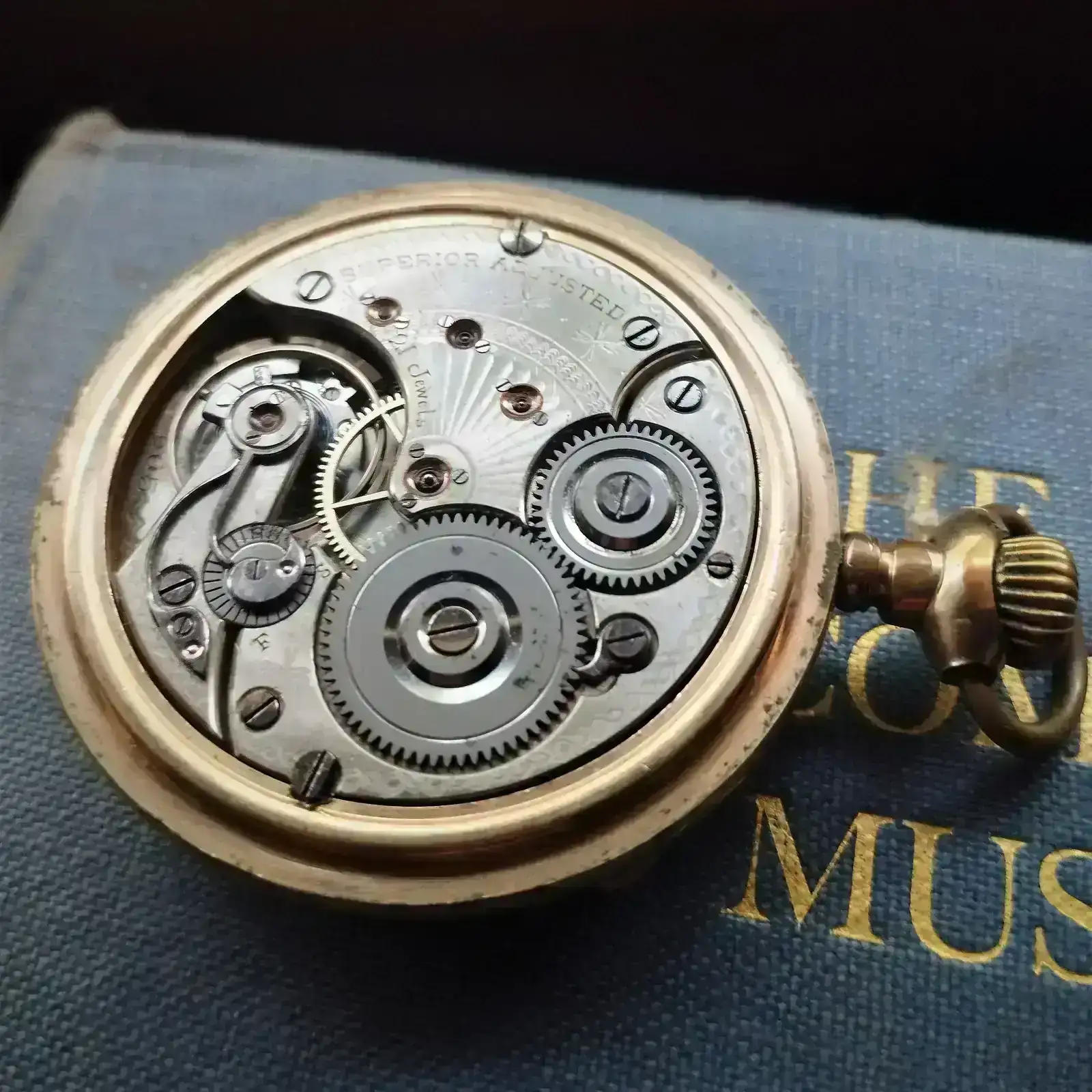

Ya paso tiempo pero lo recuerdo como si fuera ayer, estaba buscando por internet una de esa pieza que me encantaría poner en mi colección, pero nada de nada, entonces empecé a navegar en relojes de bolsillos sin buscar nada concreto o ninguna marca, de pronto apareció un OMEGA…..su dial me llamo mucho la atención, el vendedor ponía “OMEGA en caja de metal” y nada más, en la descripción ponía que funcionaba…, adjunto foto de la cara del reloj, del anuncio:

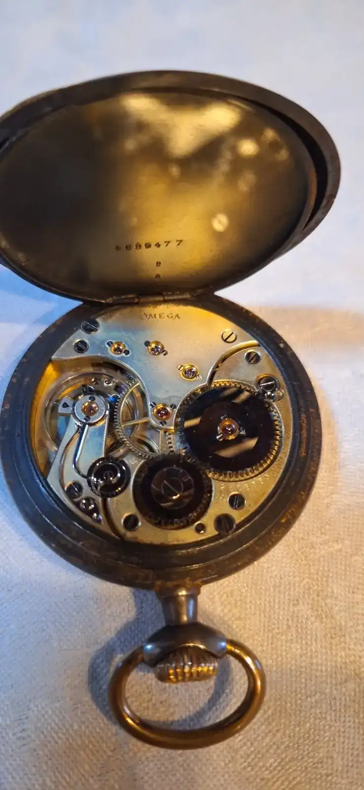

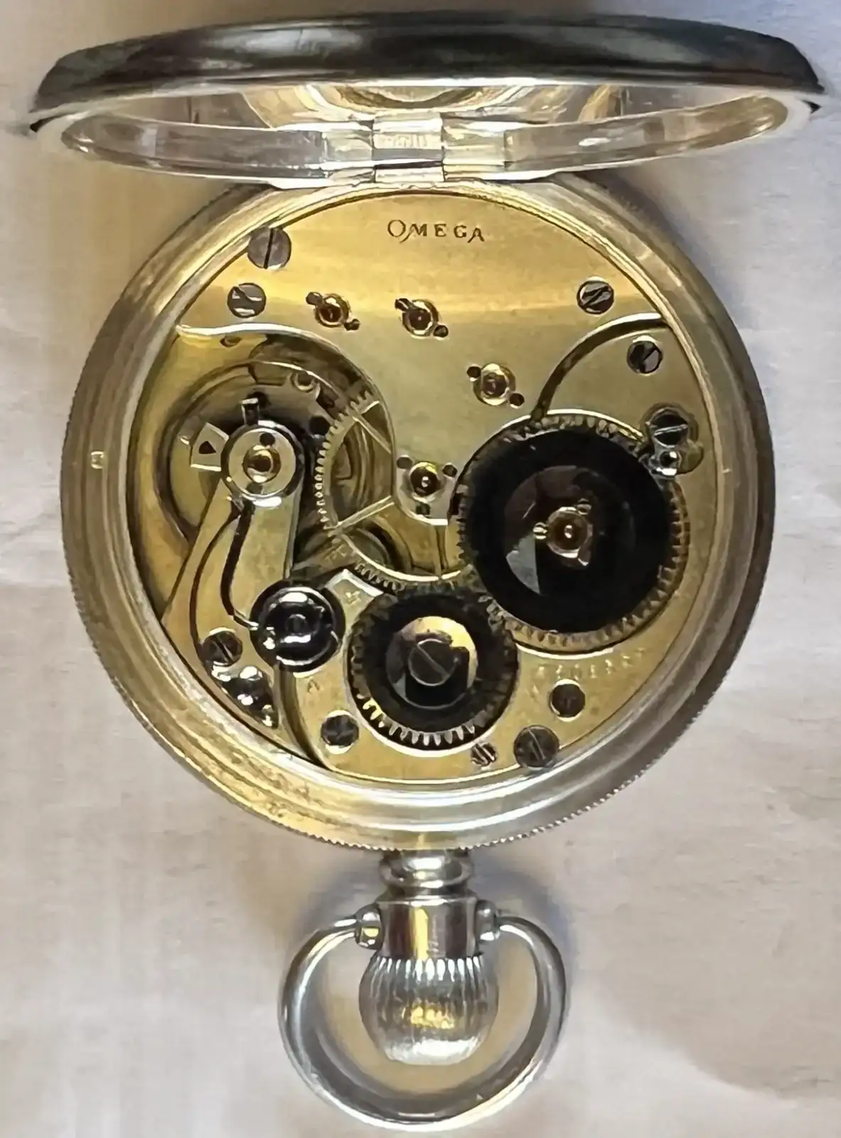

Solo había 4 fotos en el anuncio, en la foto del movimiento podemos ver la marca OMEGA y el número de serie y nadas más, sin duda es el famoso calibre 19 pero??, adjunto foto del movimiento del vendedor:

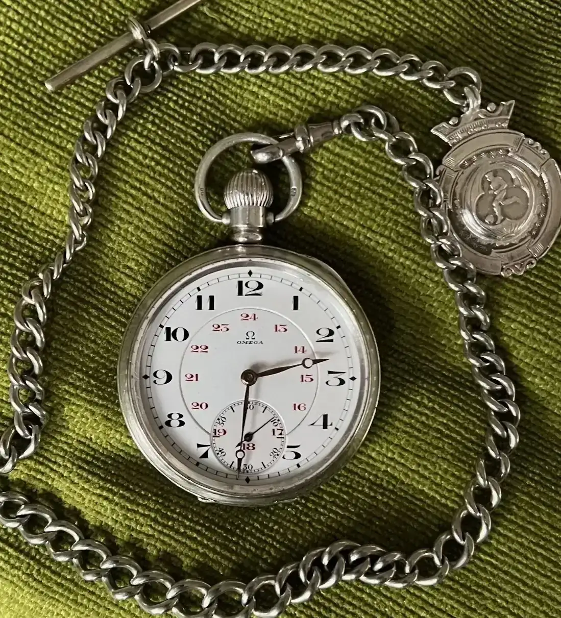

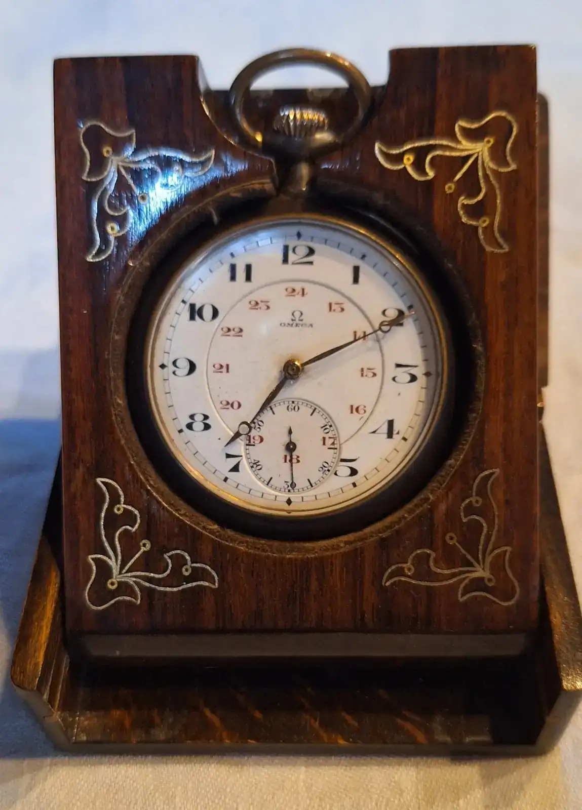

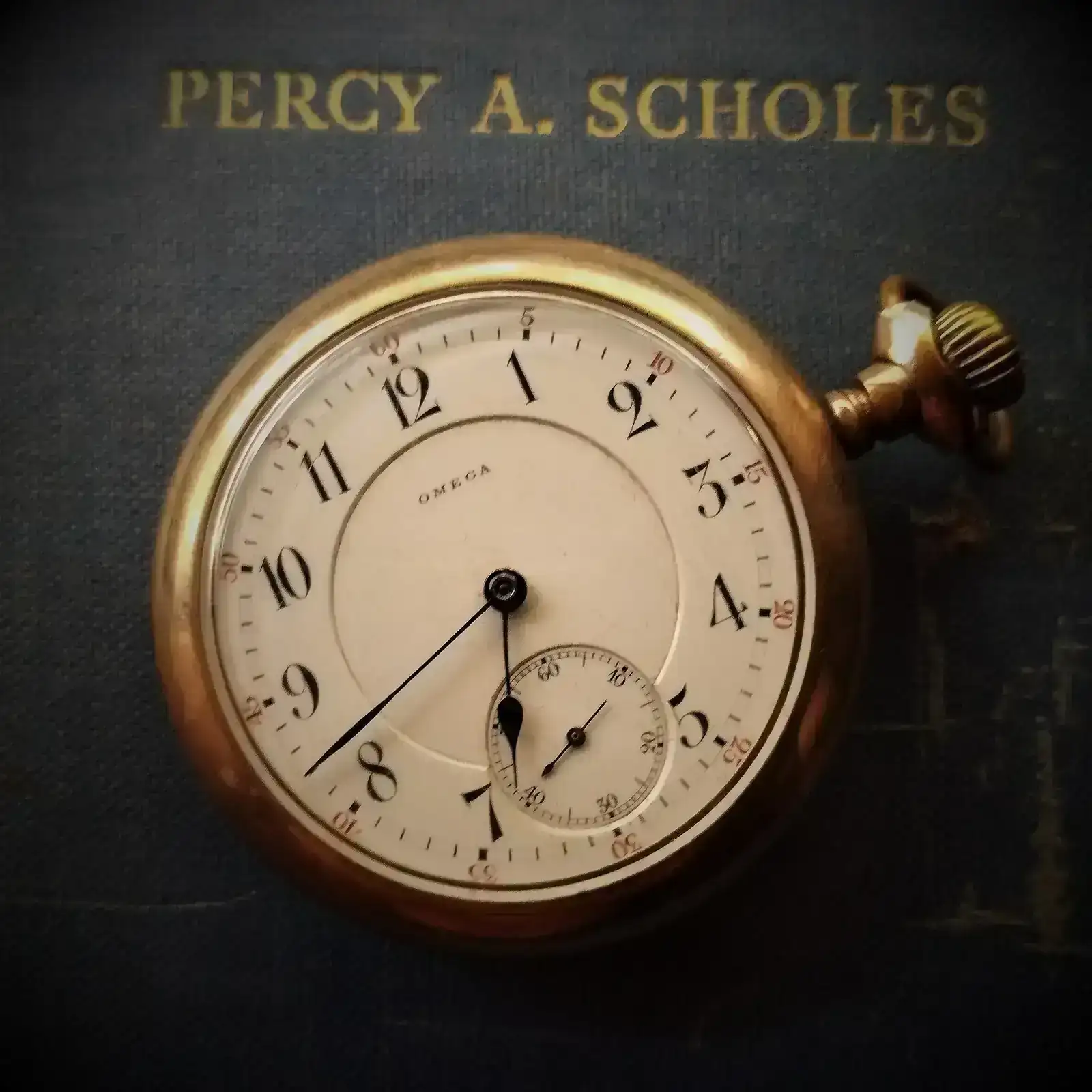

La caja este descolorido y oxidado pero lleva el sello de la casa OMEGA, pero con una numeración de cinco millones cuando el movimiento lleva un número de dos millones y medio, por lo tanto la caja no pertenece a este movimiento, lo primero fue limpiar este movimiento y montar el movimiento en una caja inglesa de plata, foto de la cara :

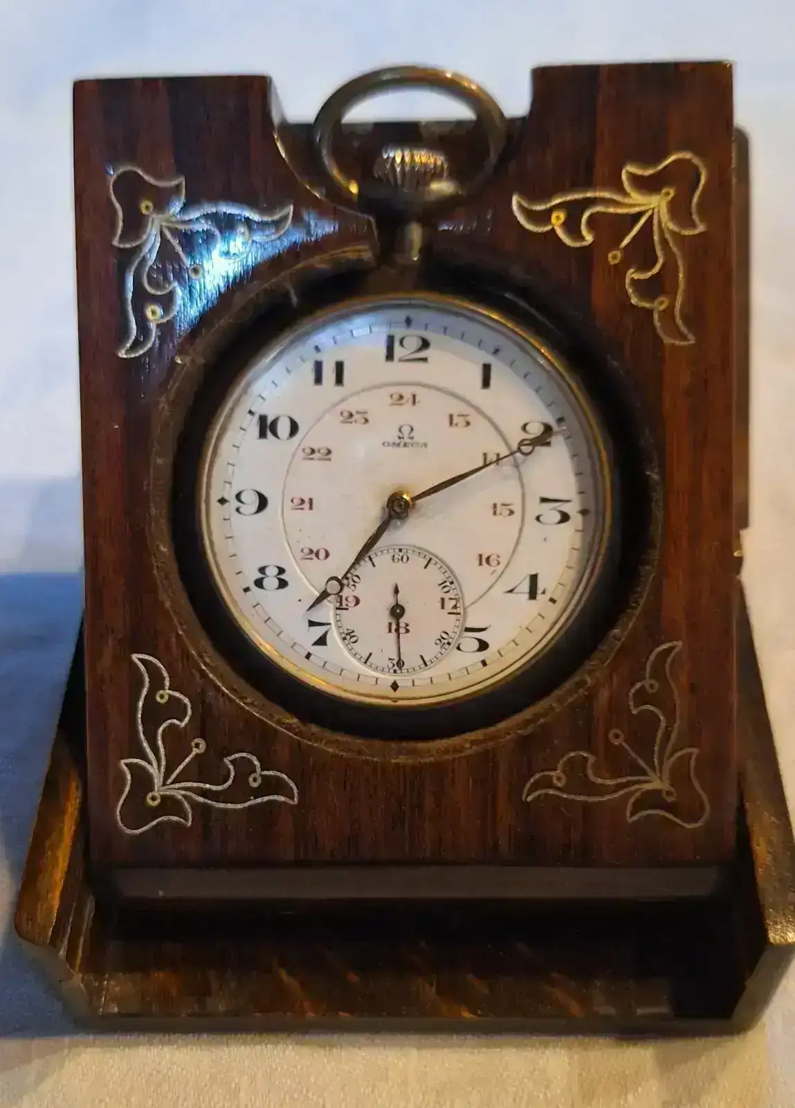

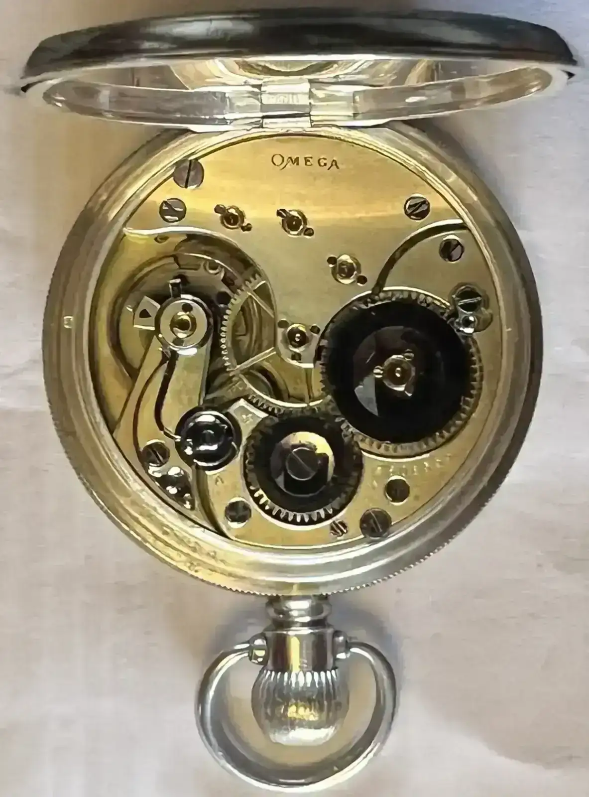

Foto del movimiento en su nueva caja:
Bueno, que opináis de este movimiento OMEGA?
Lo podéis identificar?

Pues es el grado mas alto del calibre 19" , aunque no venga marcado como tal! Quizás, para el mercado canadiense (por el dial )? Enhorabuena por el hallazgo, es un reloj magnífico!
Reacciones: Julio Relojes, cesccat y PedroA

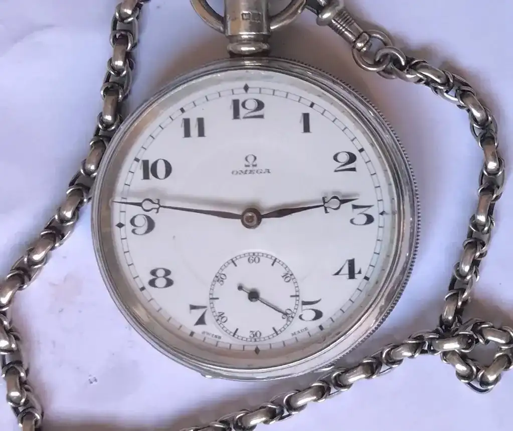

Hola Miguel, Si uno de los grados más alto, cuando vi el dial, el micro regulador Wilmot´s y la joya en el eje del barrilete, ya sabía que era un gran movimiento de la casa Omega, aunque el vendedor no lo supiera , ni lo anunciara como tal, no fui yo el único que lo descubrió, las pujas subieron más de lo esperado, pero conseguí ganarlo, recuerdo que el vendedor ponía 14 euros para el envío, cuando pague el reloj, a los 5 minutos recibí una mensaje del vendedor diciendo, que estuviera tranquilo, que el reloj iría muy bien embalado para no sufrir daños y que lo mandaría asegurado, pero el seguro lo pagaría el…...
Por su numeración es un Omega calibre 19 DR lepine, los números de estos DR empiezan por 2.508.444 hasta 2.508.623 que solo se fabricaron 180 relojes, por mi experiencia dado que llevo años persiguiéndolos, los DR son los Omega más difíciles de encontrar por las pocas cantidades que se fabricaron.
Yo solo verlo, agrande la foto del vendedor y vi que su número estaba en la lista de los DR.
El dial parece tipo ferrocarriles, pero el movimiento lleva cambio americano pero por la corona, sin ninguna inscripción, deduzco que lo montarían en una caja de oro como reloj de alto grado, alguno dueño vendió el oro y lo montaron en una caja Omega que nada tiene que ver con el movimiento.
La moraleja de esta historia es, como dice el refrán "Donde menos se piensa salta la liebre"

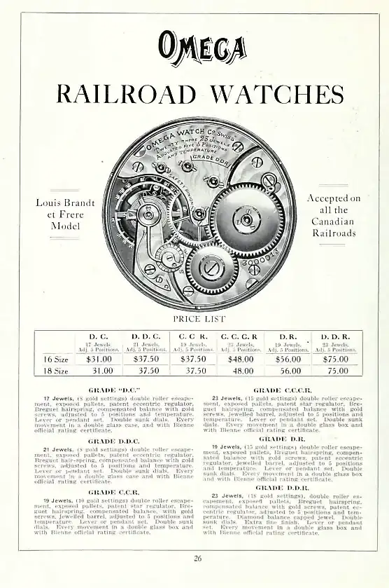

Hombre Miguel,
Estamos aquí para ayudar y pasar la información que tengamos, si 180 te parecen pocos del 19 DR cazador solo se fabricaron 90 relojes y del 20 DDR cazador solo 60 relojes, bueno te paso la información está muy bien, porque ponen de cada cronometro, las numeraciones de los relojes fabricados, las cantidades y el año, unos datos muy importantes para los amantes de la marca Omega.
Pensados como cronómetros oficiales, los calibres CCCR se produjeron entre 1905 y 1911. Los grados CCR y CCCR se llamaron "Canadá", porque una gran parte de su producción se entregó a los ferrocarriles canadienses, que tenían estándares extremadamente altos. ( Omega: Un viaje a través del tiempo , p. 171).
Según Journey , estos son los números de serie de estos cronómetros:
19 "'CCCR:
2.513.844-2.514.023: 180 Lépines LO en 1906
2.516.364-2.516.543: 180 Cazador S0 en 1905
3.225.992-3.226.151: 180 Lépines LO en 1910-1912
3.658.532-3.658.711: 180 Lépines LO CCR NN, pero grabado CCCR en ca. 1911
20 "'CCCR:
2.504.652-2.504.831: 180 Lépines LO en 1905-1906
2.520.504-2.520.683: 180 Cazador SO en 1906
3.225.792-3.225.991: 180 Lépines LO en 1908
3.666.458-3.666.637: 180 Lépines LO en ca. 1911
Y estos son en serie números para cronómetros de grado DR y DDR:
19 "'DR:
2,508,444 a 2,508,623: 180 Lepines LO
2,520,414 a 2,520,503: 90 Cazadores SO
20"' DR:
2,504,292 a 2,504,471: 180 Lepines LO
2,520,324 a 2,520,413: 90 Cazadores SO
19 "'DDR :
2,584,644 a 2,585,003: 360 Lepines LO - 1906-1907
2,618,496 a 2,618,885: 360 Hunters SO - 1906-1907
3.809.132 a 3.809.311: 180 Cazadores SO - 1911
20 "'DDR:
2.361.912 a 2.362.271: 360 Lepines LO - 1905
2.635.896 a 2.635.955: 60 Cazadores SO - 1905
3.000.000 a 3.000.035: 36 Lepines LO - 1908
Bueno Miguel, si te encuentres un Omega DR cazador o DDR cazador en venta, no te lo piense mucho porque "el tren solo pasa una vez en la vida".
Un saludo y buen fin de semana...

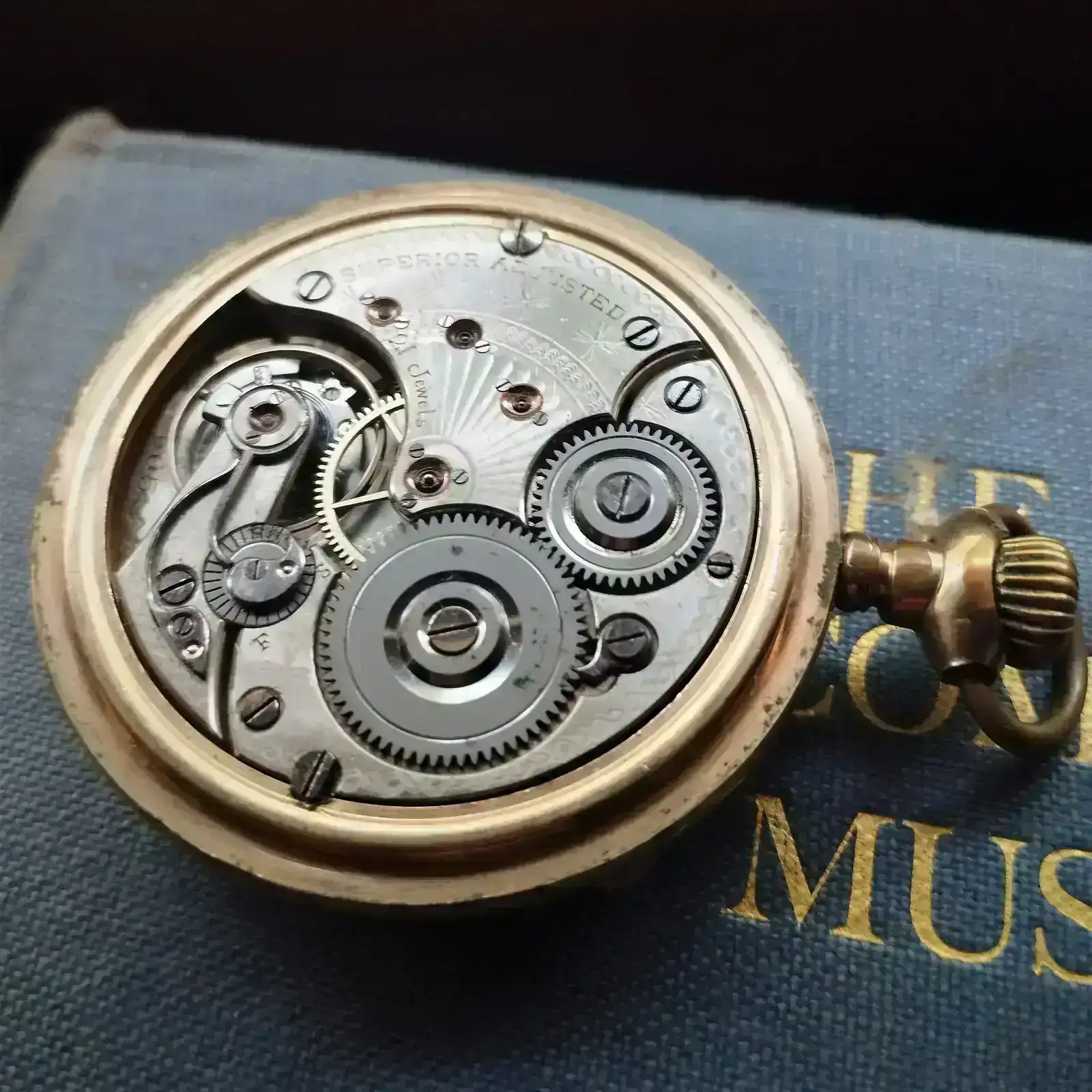

Yo lo que tengo es un Labrador... Tiene el símbolo omega en el puente del eje. Supongo que fue oro alguna vez ahora es un media saboneta.

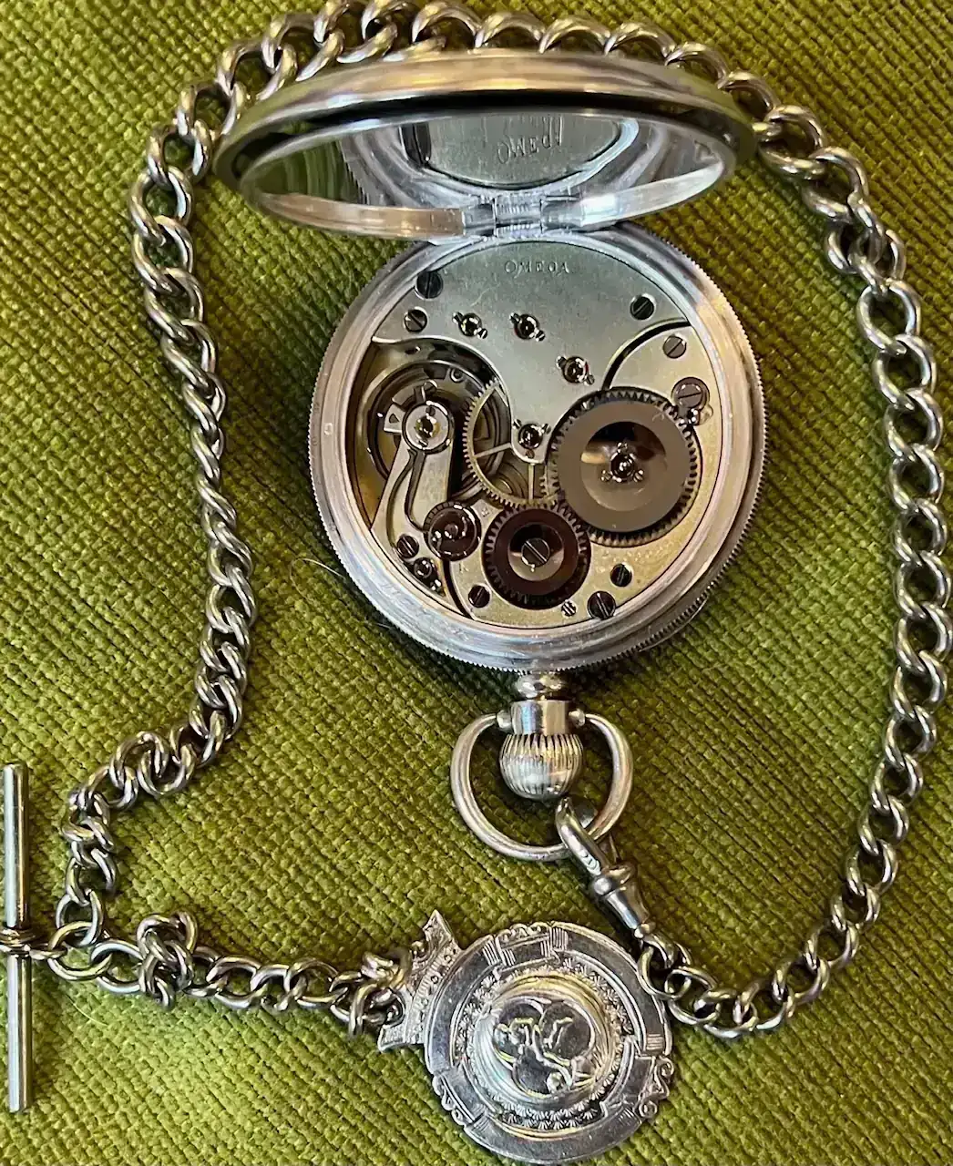

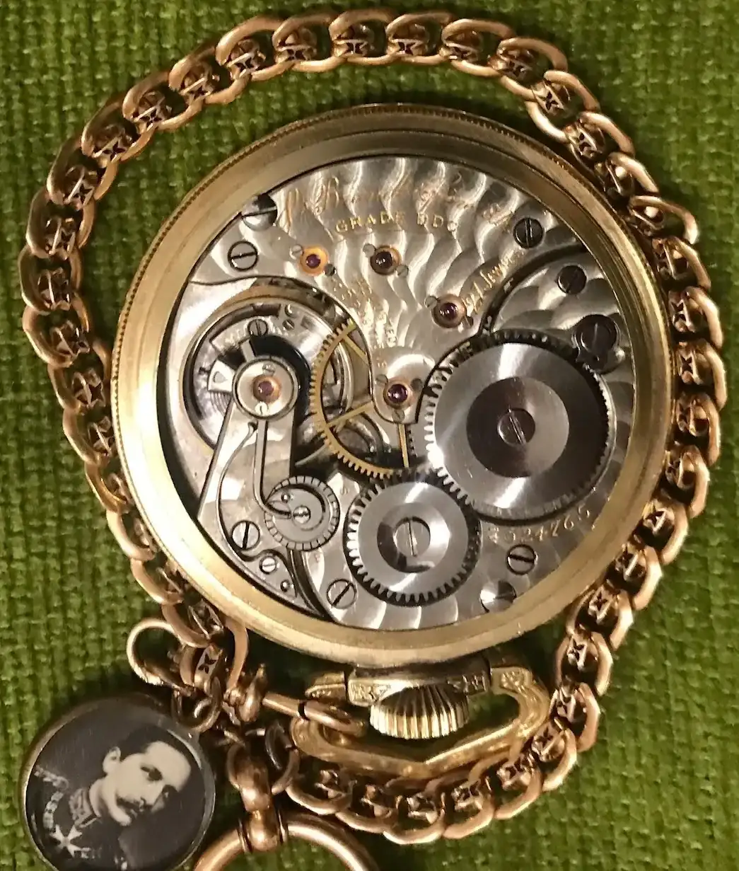

Es curioso, como en el tiempo un mismo movimiento de un fabricante, cambia según las necesidades comerciales de su época, Miguel tu Omega DDC de 1900 lleva grabado en el movimiento: 21 joyas, Superior Adjusted, con micro regulador Wilmot´s, (pero sin marca en el movimiento).
En 1905 el Omega DDC, lleva grabado en el movimiento: L.Brandt & Freres S.A, GRADE DDC, 21 joyas, Ajusted 5 positions, con micro regulador Wilmot´s
Foto del movimiento, de mi colección:

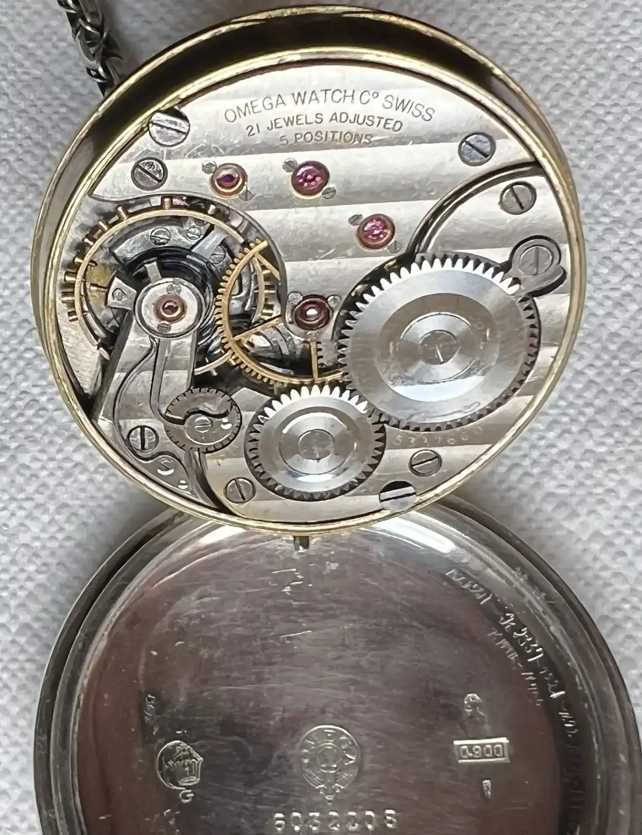

En 1918 el Omega DDC, lleva grabado en el movimiento: OMEGA WATCH Cº SWISS, 21 joyas, Ajusted 5 positions, con micro regulador Wilmot´s

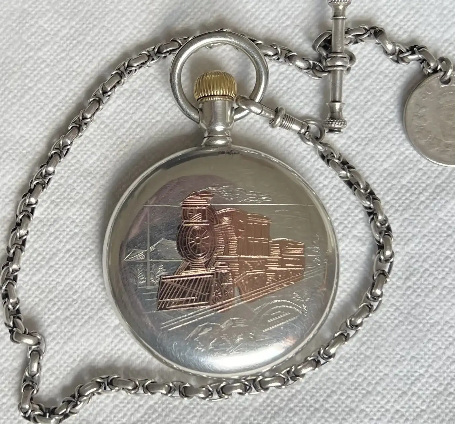

Pero los tiempos cambian, fijaros en la foto del movimiento, vemos que la caja lleva la firma OMEGA y es de plata, le daré la vuelta:
Una locomotora.........! La casa Omega se apuntó al club…bueno, ahora subiré otra foto del dial a ver qué cambios encontramos:
Las agujas lleva la insignia de la marca OMEGA, un mismo movimiento, en 3 épocas diferentes!
