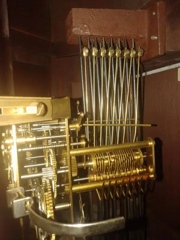

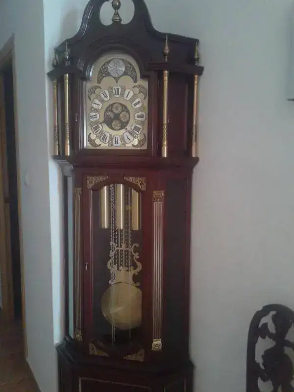

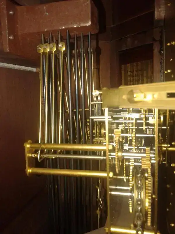

recientemente ha llegado a mis manos por herencia un reloj lafuente de tres melodias ,hace de esquina ,¿no es un reloj antiguo español? ¿que valor aproximad puede tener? agradeceria toda la informacion posible ya que se ha convertido en uno mas de la casa y mis hijos esta encantados con el y lo suyo es saber lo que tenemos entre manos".gracias 20151119_110945.webp20151119_111016.webp20151119_111048.webp
Hola, De Español tiene como mucho el cristal y la caja de madera, la máquina de la mayoría de estos relojes es Alemana. La marca La Fuente, puede ser del que los comercializaba o incluso de la Relojería que los vendía. La máquina se ve buena y muy completa la sonería, con 3 canciones distintas. Del valor no hablamos, las normas no lo permiten, pero actualmente para estos relojes no hay mercado eso hace que los precios sean bajos y los traslados los encarecen mucho, además del riesgo. Un saludo
Muchas gracias por la informacion, ya se quitarle el sonido puesto q no dejaba dormir a los niños , y por curiosidad me gustaria aprender a q toque las mismas horas en las q esta la aguja y no si son las 10 toque solo 3 campanadas, en fin sincronizar la soneria con las agujas.gracias adelantadas.
Eso es facil Amigo, es la aguja la que esta desplazada, normalmente la aguja de las horas va a presión, bastará con llevarla a la hora que coincida con las campanadas, no la muevas desde la punta muevela lo más cerca posible del centro del reloj, si lleva mucho tiempo puesta y esta muy dura, no sigas, para, podría romperse, (en ese caso hay desmontar las agujas sacando primero el prisionero que llevan). Un saludo
Pero si el reloj esta puesto en hora y suenan 6 campanadas siendo la 1 al arrastrar la aguja a las 6 para sincronizarlo con las campanadas ya no va bien o¿ lo he entedido yo mal?en los 3 modos de sonerias se dan las campanadas y cuartos o en cada una suenan por separado? gracias
Para poner en hora estos relojes se hace girando solo la minutera y parando en cada cuarto para que suene, la aguja de las horas no tiene nada que ver con la sonería y es libre, lo que hay que hacer es llevarla a la hora que toca el reloj y luego dando tantas vueltas como haga falta a la minutera, ponerlo en hora.
El lado que tiene 8 varillas toca los cuartos y el lado que tiene 4 varillas, toca las horas.
despues de 1 hora leyendo 20 pag de este foro he visto un mensaje de un compañero q respondia a un desconocimiento similar al mio,resumo a ver si me he enterado bien..si el reloj da 8 campanadas he de desmontar las agujas esten donde esten y colocarlas a las 8:00 esperar dos minutos e ir girando el minutero hasta poner la hora real repetando los toque de cuartos correspondientes y los toques de horas .
gracias tantdetemps no habia leido tu respuesta!
