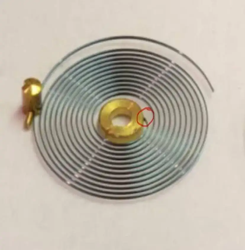

Aprovecho con otra dos dudas, con que herramienta se saca la espiral? Me han dicho que con unas pinzas planas o unas palancas, donde puedo conseguirlas? Tb quería saber si tiene algún arreglo una espiral rota por donde indico en la foto, imagino que no…

Para retirar la espiral de su eje, primero marca con un rotulador indeleble la altura exacta a la que está (y fotos, sácale muchas fotos, que no sería la primera que monto luego al revés). Usa un soporte (yo uso un trozo de madera al que le he hecho un agujero para que entre el eje) y, apoyándote en el volante, usa unas pinzas para sacarla haciendo palanca en el collar.
Y si la espiral se ha roto en el engarce con el collar, es el mejor sitio posible para una rotura. Saca el extremo (tendrás que desmontar el engarce), hazle un codo nuevo y vuelve a engarzarla. Eso sí, con mucho cuidadito de no deformarla.

Veo imposible sacar el trozo roto que se ha quedado dentro del collar, está metido dentro y no se puede tirar de él de ninguna manera, ademas aunque sacase ese trozo como volvería a engarzarla si no se aguantaría…
Porque tienes que sacar el collar haciendo presión hacia el lado
Me refería al trozo de espiral que se me había quedado dentro de la virola, al final he solucionado, he visto q la virola tiene dos agujeros, ha salido un pasador de ahí, he rehecho la espiral y lo he engarzado, me ha costado un huevo!
