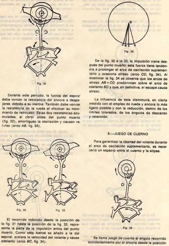

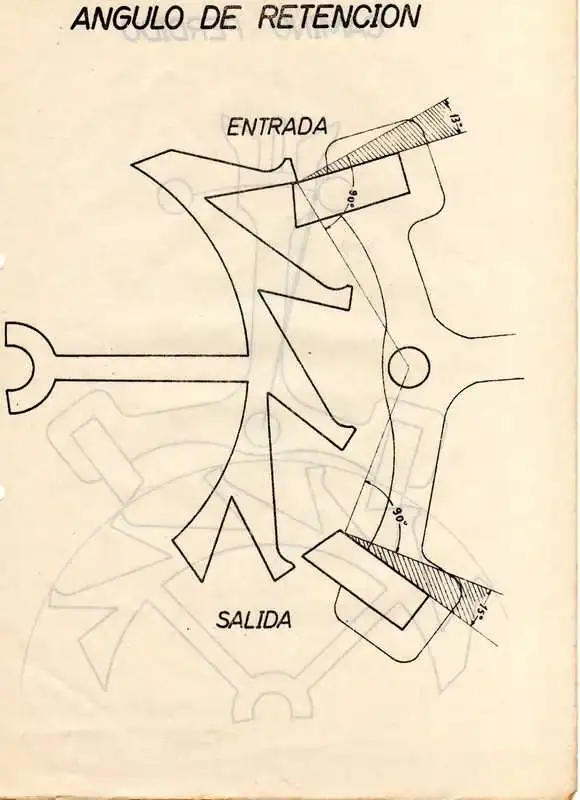

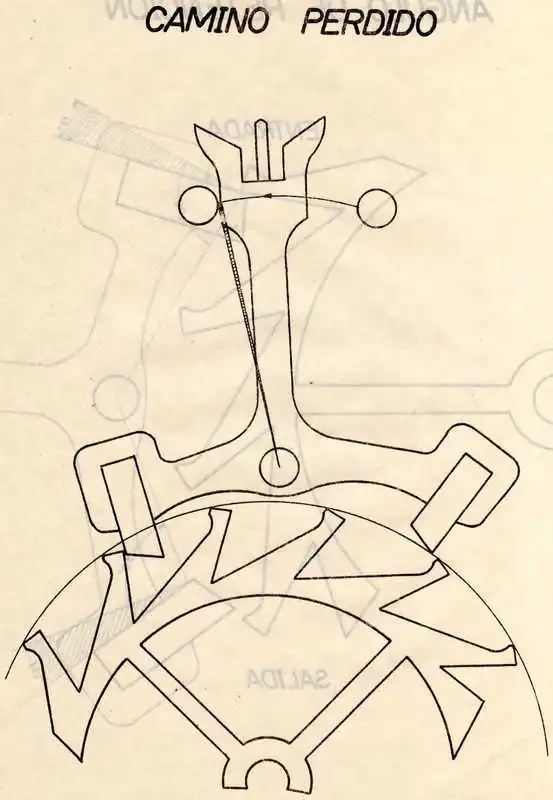

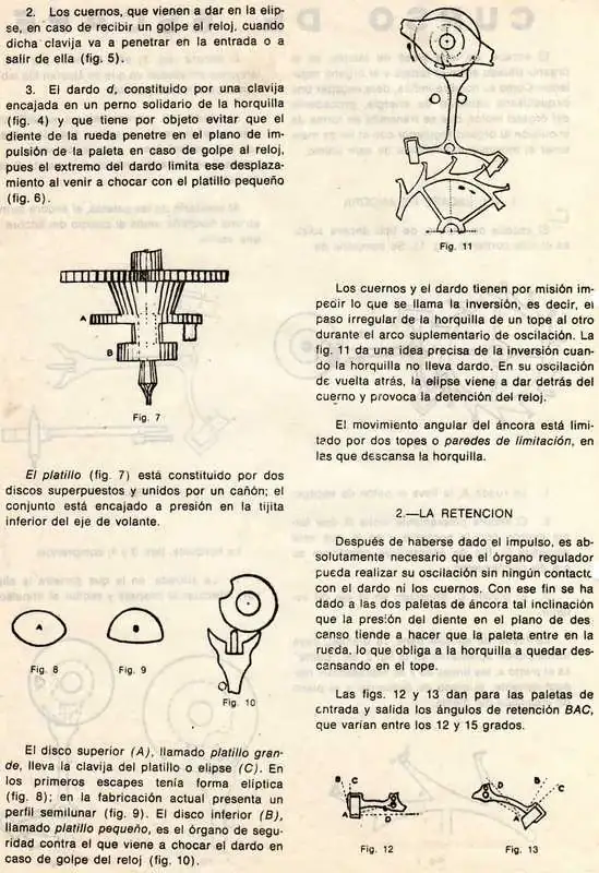

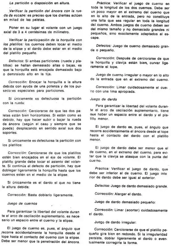

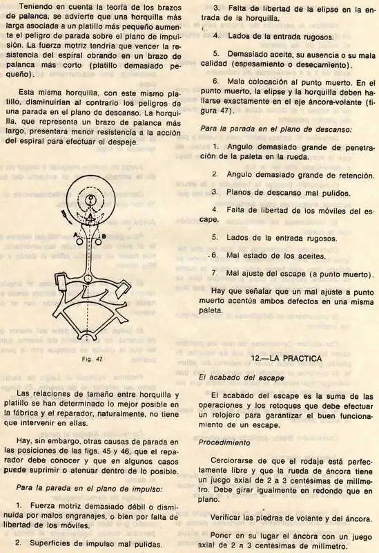

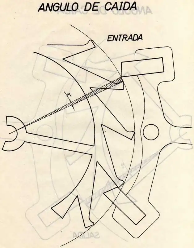

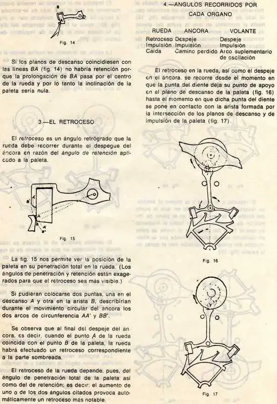

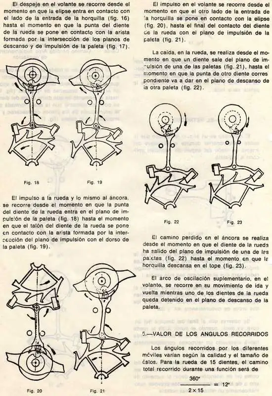

He tenido un problema similar, el volante se movia y daba en un sentido como con un tope, tienes que ver unos videos para lograr introducir la elipse dentro de los cuernos del ancora y soplando da la vuelta y retorna sin hacer tope, a mi me pasó lo mismo. Y tardé en darme cuenta.
Me imagino, que desmontaste el reloj, y lo lavaste a mano en la bencinera, y con pincel, no, la rotura del pivote de la rueda de escape, uno de los supuestos es que se rompiera la desmontar la platina, o al lavarla, y el ancora se cerrara la boca o doblegara el dardo.
Dos consejos:
1º Al desmontar el ancora dar cuerda al mecanismo y dejar correr el rodaje libremente si este no corre engrasar los ejes para desbloquear los pivotes del aceite reseco, si no corremos el riego de romper los pivotes al deseen platinar.
2º Desmonta el puente con su volante, y ancora, revisa el dardo de esta que no este torcido, y la boca de ancora que no este cerrada, y entra libremente en la elipse, vuelve a montar el ancora, sin darle cuerda inclina la maquina, dale un golpecito al mecanismo con el culo de las pinzas, esta debe caer por si sola, con la ayuda de un palito o pinzas comprueba el camino perdido, en ambos lados, debe de ser el mismo, monta el volante y gira este un poquito y tantea el juego del dardo y boca del ancora sobre el platillo y elipse, al igual que con el camino perdido debe tener de tener el mismo juego en ambos lados.
Ver el archivos adjunto 3465754
