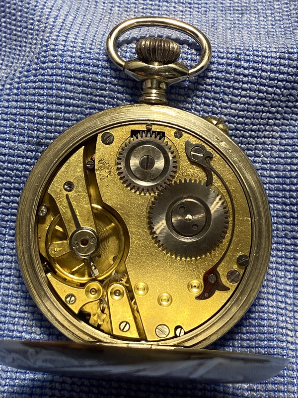

Hola a todos.
Hoy traigo una nueva práctica, con un tipo roskopf de ancora de espigas, no tengo fotos del antes, pero imaginarlo, bastante abandonado, el aceite, en cantidades ingentes, se había convertido en cera que bloqueaban todas las ruedas.
IMG-4285.avif

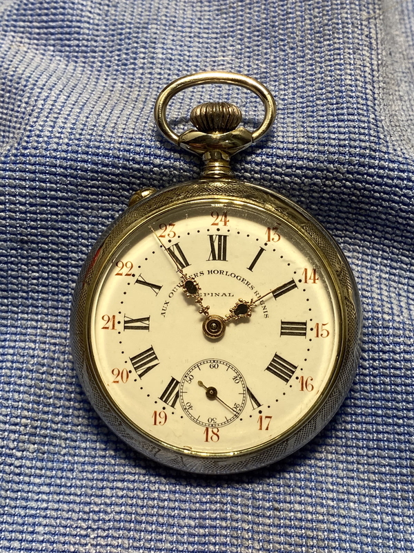

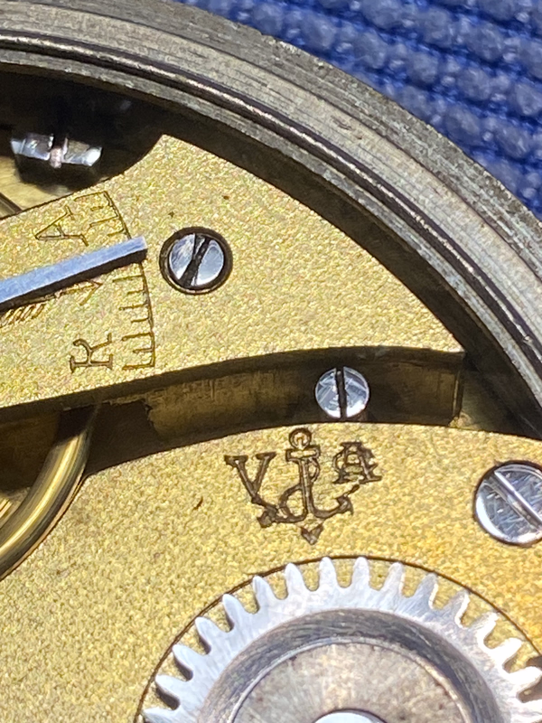

A parte de una bonita caja, tiene unas manecillas curiosas, están decoradas con un minúsculo espejo que facilita su lectura con poca luz y en el movimiento marcado con el sello de una V un ancla y una A, esta última abrazada por la cadena del ancla.
IMG-4289.avif

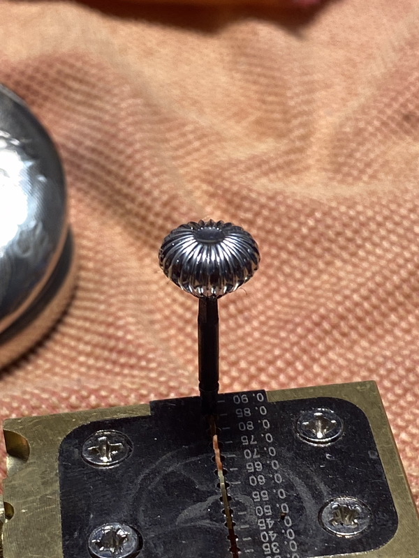

Venía con tija pero sin corona, encontré una que ajustaba bien.
IMG-4279.avif

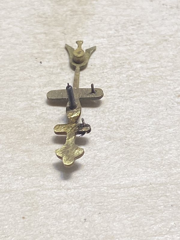

No funcionaba, mejor dicho, funcionaba, pero el áncora rebotaba al cambiar de posición, lo hacía más rápido que el ciclo del volante por lo que bloqueaba el volante aleatoriamente.
Al manipular el áncora, rompí una espiga e hizo falta repararla. aquí está sin terminar.
IMG-4235-2.avif
Costó mucho ajustar la distancia entre áncora y escape, entre otras cosas porque necesité estudiar que es en el escape la cara de retención y la cara de impulsión y donde debe caer la espiga en el diente del escape. y ya de paso como se doble la palanca del áncora o se acercan las espigas, en fin, lo que tiene ser autodidacta.

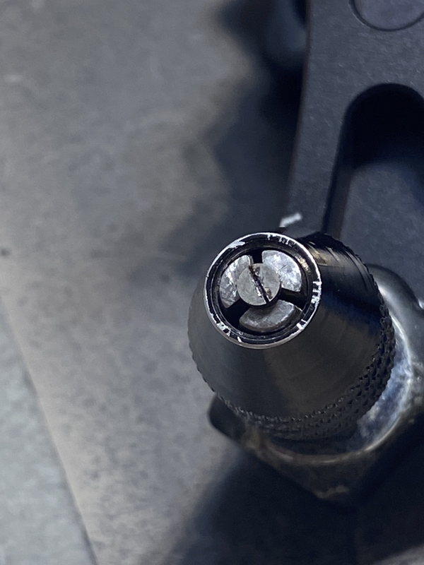

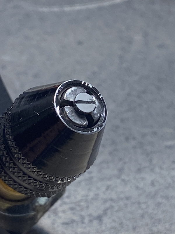

Una vez conseguí que funcionara, se desmontó, limpió y monto de nuevo, aprovechando para pulir tornillos con esta herramienta que me fabriqué para no redondear las cabezas de los tornillos.

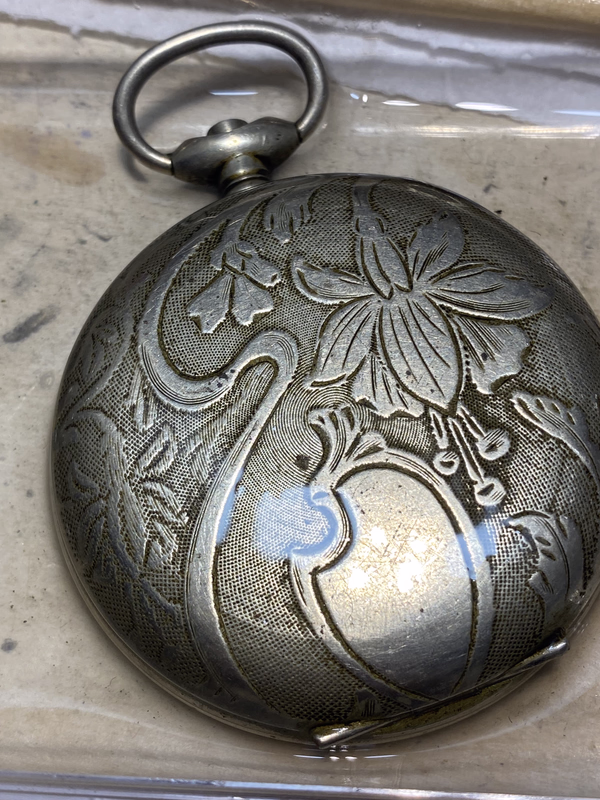

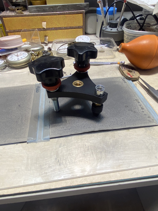

Se pulió la caja

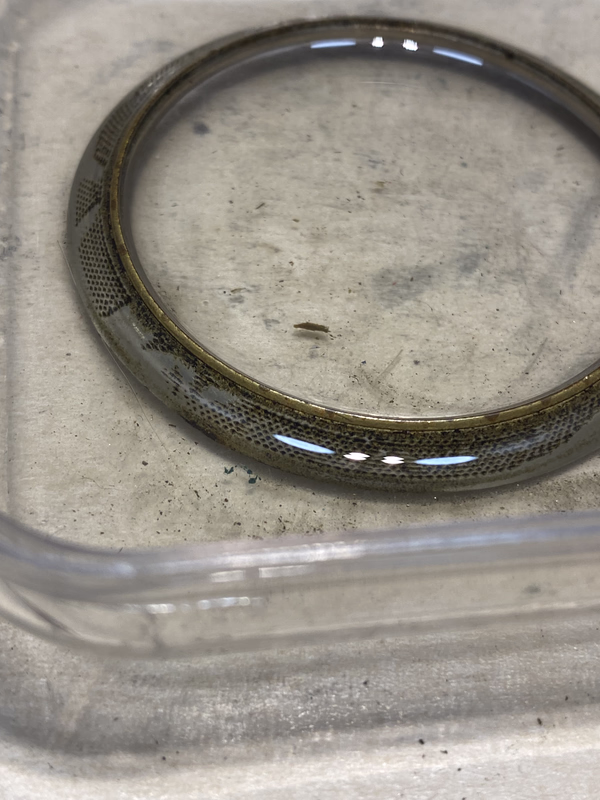

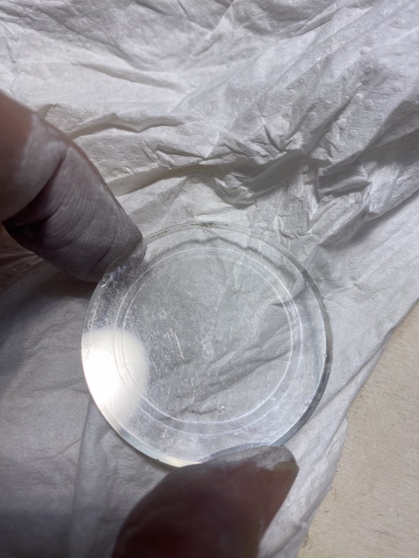

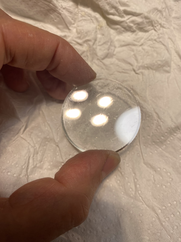

Y se pulió el cristal con óxido de cerio que tenía un extraño halo.

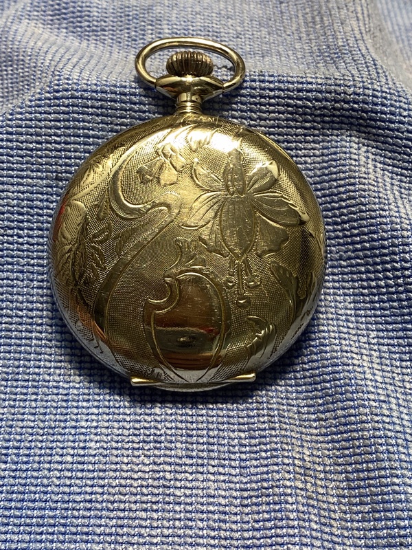

Y así quedó.

¿Alguien sabe que significa el sello de la platina? V ancla A
Gran trabajo!! Precioso.
Reacciones: Rgandia18927
Buen trabajo de recuperación, enhorabuena. Esas agujas, además de curiosas son bonitas.
lo tienes en Mikrolist
Maison Victor Anguenot
Hacia 1946, Villers-le-Lac (entonces conocido como Lac-ou-Villers hasta su cambio de nombre oficial en 1948) era una pequeña comunidad fronteriza en el departamento de Doubs, Francia.
Reacciones: PedroA, eri231, Julio Relojes y 2 más
Mil gracias @VICENTE RAMIREZ , me gusta leer las historias de los relojes.
Había probado con lents, pero fue fracaso.
