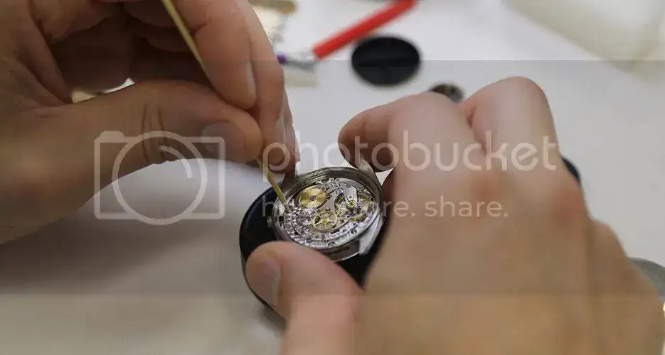

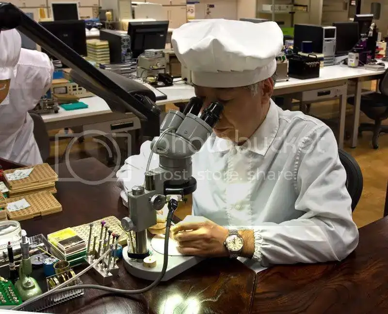

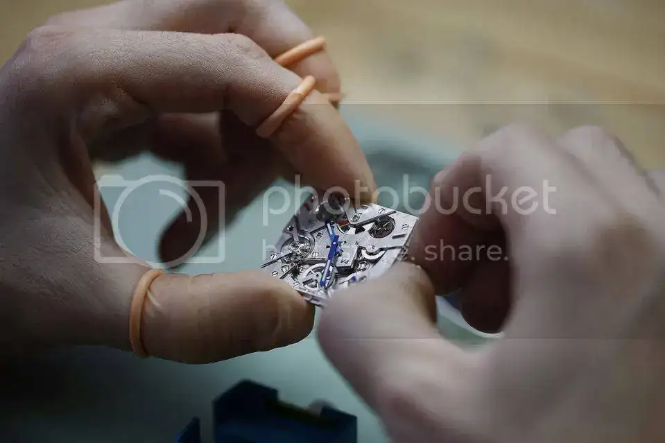

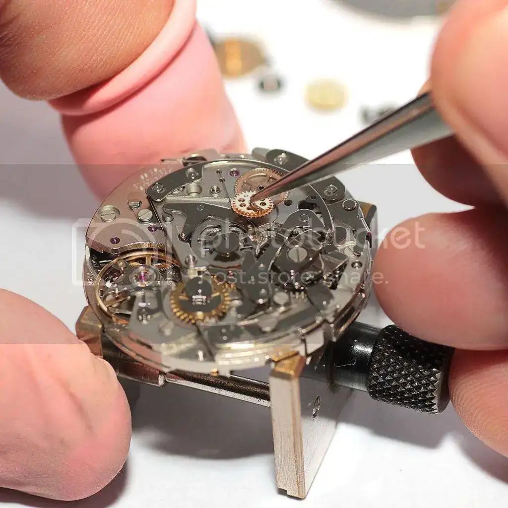

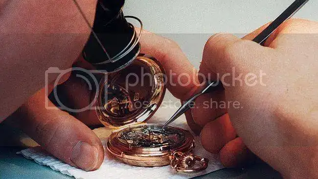

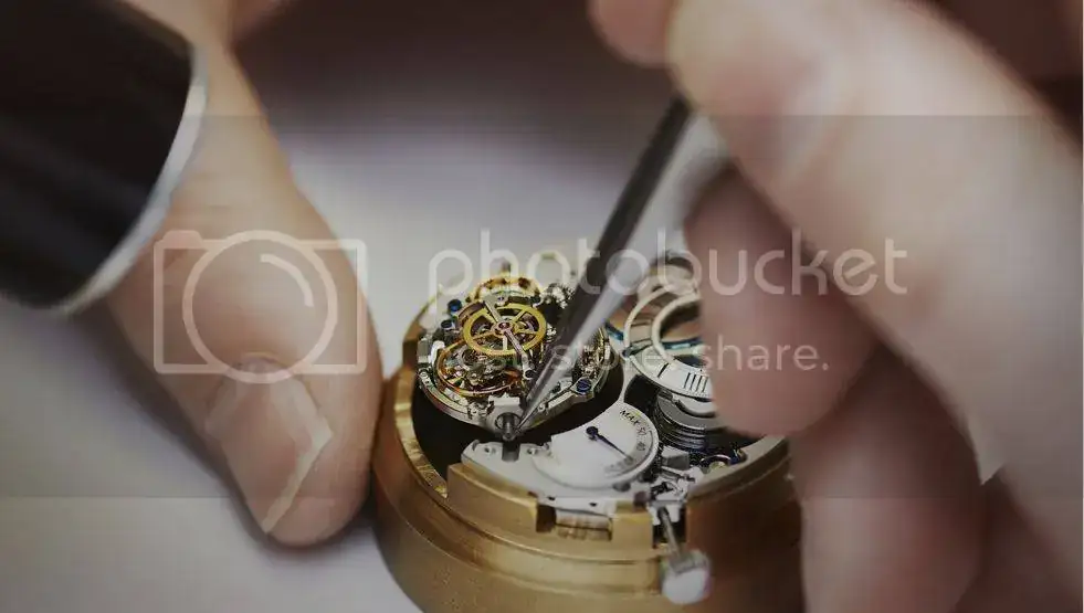

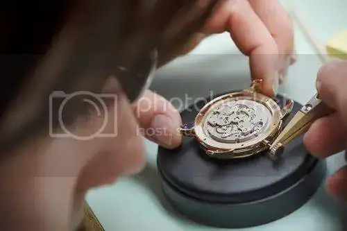

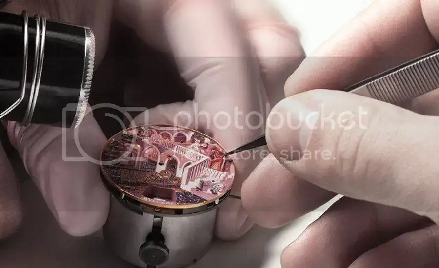

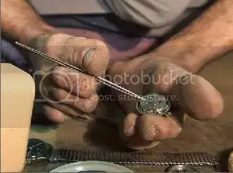

Hola a todos.
Pues ahí va mi pregunta, ¿cómo prefieres que reparen tus relojes?
Un saludo!
Como mejor se arregle el "operario" mientras lo haga bien

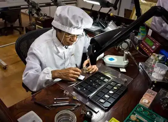

Desde que lleven una gorra asi, para mi esta muy bien.
A pelo se siente más...
el mecanismo

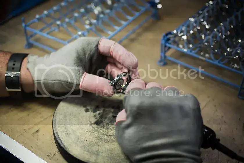

Este hombre no tiene para unos guantes completos?
Muy buenas fotos y que maravilla de trabajo yn reconocimiento a estas personas.
Muy buen aporte
a pelo siempre
En este caso y solo en este, con goma.
He visto como el sudor y los restos biológicos pueden causar mella en los metales luego de muchos años de depositados en la superficie si no se limpian. Obviamente en un mecanismo como un reloj es muy difícil de retirar este tipo de residuos una vez depositados por lo que me parece más razonable la manipulación con guantes. La asepsia en un mecanismo de esas dimensiones y precisión es fundamental.

Normalmente y por una mera cuestión de cuidado lo más apropiado es realizar con guantes de goma este tipo de servicio, ya que las manos pueden desprender del propio PH sudor que de no retirarse o limpiarse pueden generar en el futuro cierto tipo de corrosión que puede terminar dañando las pletinas o ciertos componentes específicos del mecanismo.
No obstante en las firmas prestigiosas los operarios que manipulan los relojes para el servicio (relojeros técnicos) trabajan en talleres perfectamente acondicionados y con condiciones para que de no emplear guantes o "dedales" de goma no haya el menor problema (además siempre se limpian y soplan con compresores de baja potencia los mecanismos antes de su montado.
Por tanto, dependerá más sobre todo de a quién le confiemos nuestro reloj más allá del empleo o no de "goma" para su manipulación :pardon:
