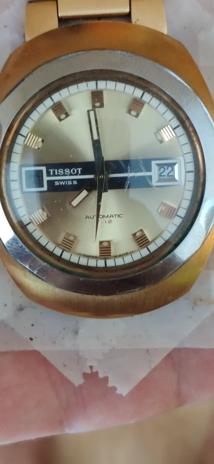

Buenas tardes a todos. A ver si alguien puede ayudarme con este tema pues ando un poco "atascado".
Estoy intentando abrir un Tissot T12 como el de la foto, con la famosa tapa trasera con el icónico galeón y no tengo maneras de hacerlo. He intentado abrirlo con una llave jaxa, con pelota de goma ayudado con cinta de doble cara, con herramienta específica de apertura de cajas como la de la foto...y nada. La pregunta es: está tapa va a rosca??? Es rosca normal o invertida??? Alguna idea para poder abrirlo???
Cómo siempre, mil gracias por vuestro tiempo y vuestra experiencia. Un abrazo

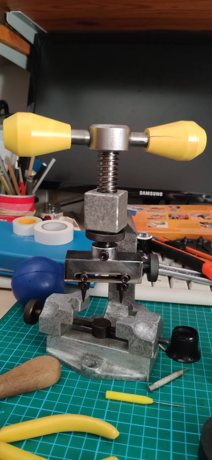

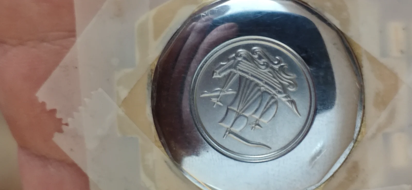

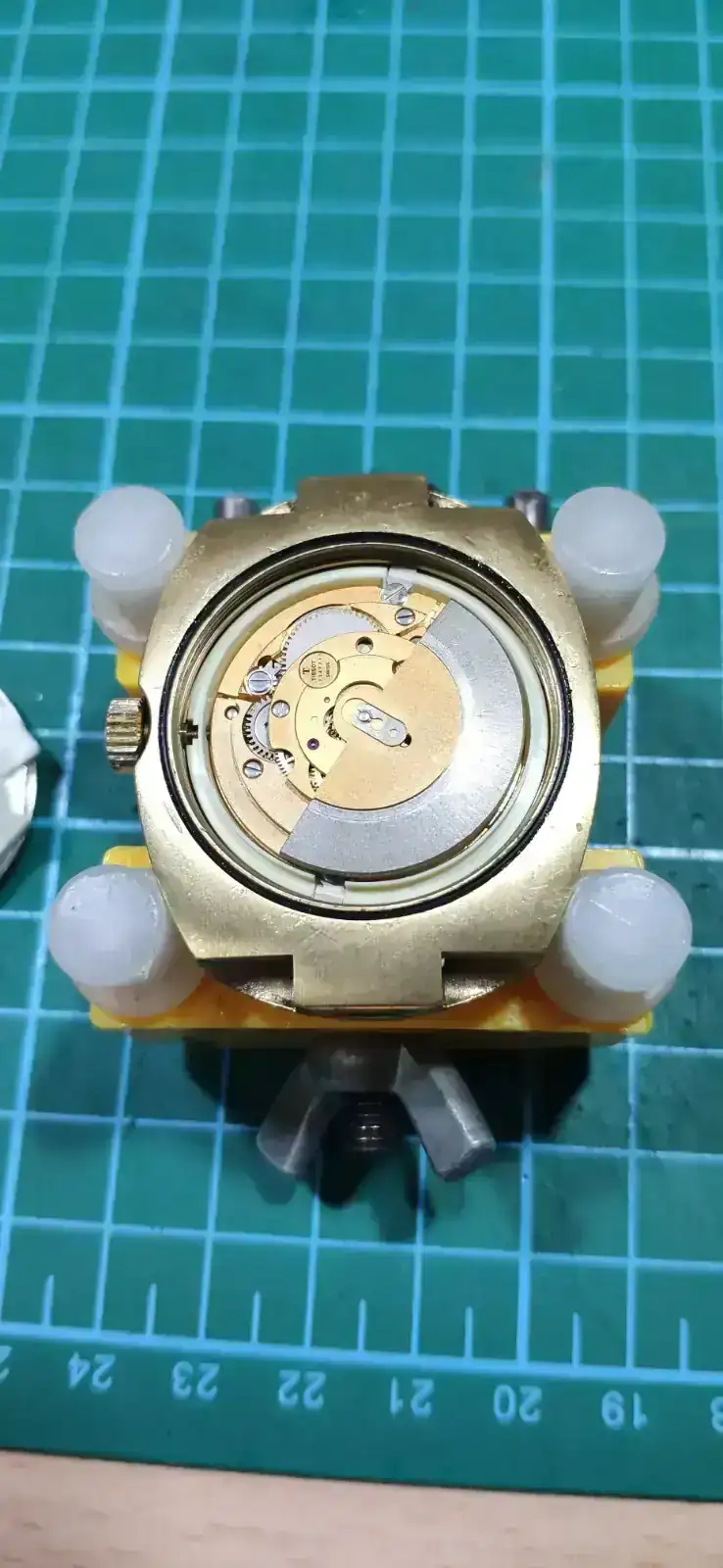

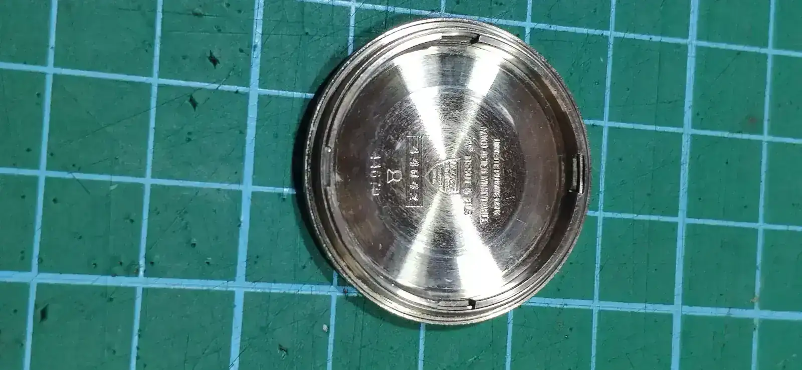

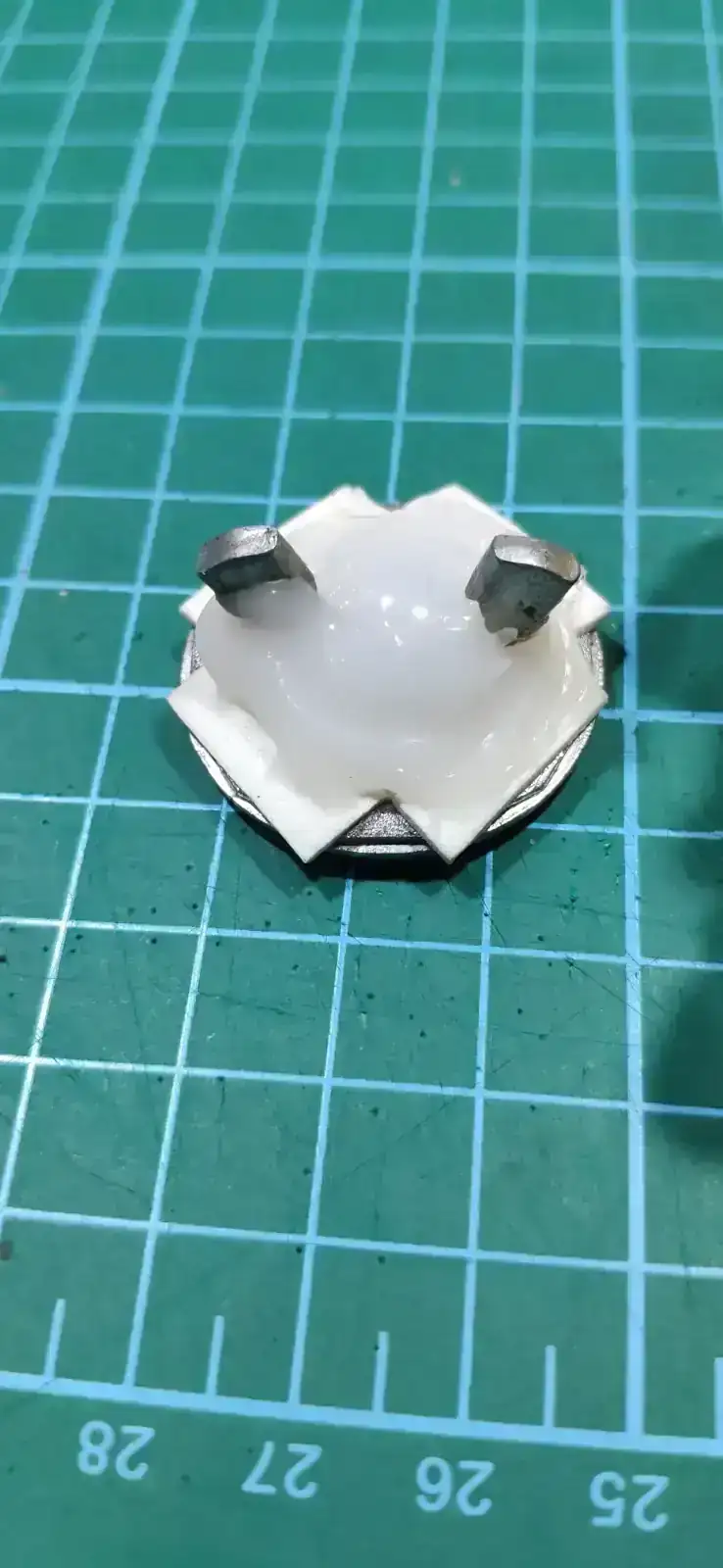

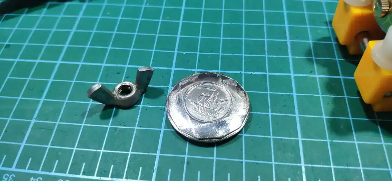

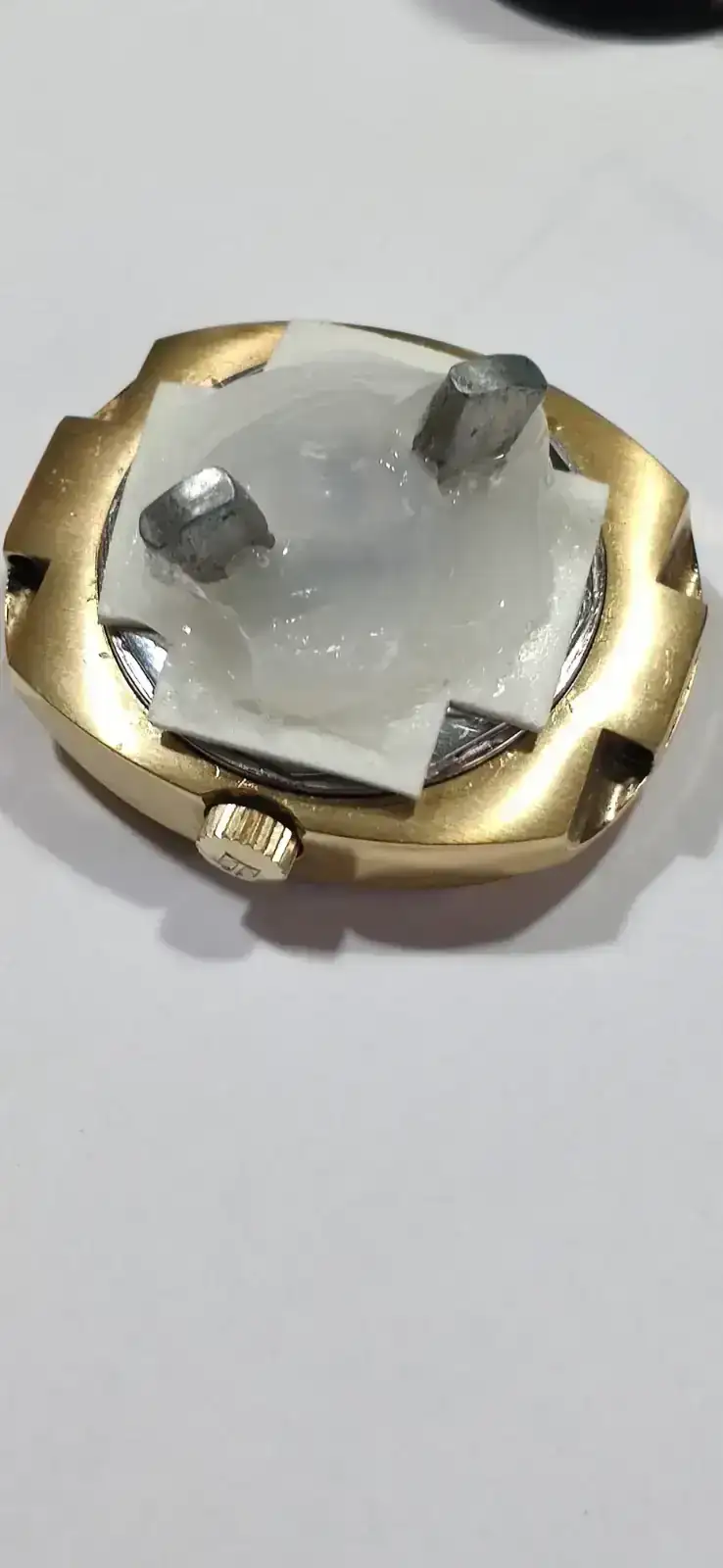

Estimados compañeros relojeros...por fin he podido abrirlo. Por si alguien se encuentra alguna vez en la tesitura, os explico cómo lo he logrado.
0. He vuelto a engrasar ligeramente la junta del reloj, dejando que el aceite penetrara por gravedad.
1. He pegado cinta de doble cara a la tapa trasera. He rellenado toda la superficie para garantizar un mejor agarre.
2. He pegado una "palometa" a la cinta y posteriormente he rellenado todo con silicona caliente. La "palometa" es para disponer de un elemento de agarre al que poder aplicar un buen par de fuerza con una llave inglesa.
3. He dejado unas horas endurecer la silicona.
4. He metido en el congelador el reloj, bien aislado en varias bolsas herméticas para evitar posibles entradas de humedad.
5. Después de media hora, con el reloj bien frío, lo he montado en un porta máquinas de plástico con buen agarre y he aplicado una llave inglesa a la "palometa" para desenroscar la tapa. Ha salido con muchísima facilidad.
Os pongo algunas fotos para que veáis los elementos.

Qué satisfacción te habrá dado cuando se ha hecho la magia. Muchas gracias por las fotos y explicar el proceso detallado. Es una nueva versión del truco de la tuerca pegada a la tapa.
Reacciones: xsagasta
Ver el archivos adjunto 3567933
Me ha dado un subidón de aúpa...
Además, la silicona sale prácticamente sin esfuerzo del acero inoxidable y los restos de adhesivo de la cinta de doble cara se limpian en un momento con isopropilico...

me parece brillante y un upgrade del truco de la tuerca.
Muchas gracias. Había leído lo de pegar una tuerca con cianoacrilato pero no tenía por casa y me ha dado por coger la pistola de silicona caliente que usa mi hija para sus manualidades...el resultado me ha sorprendido muchísimo.

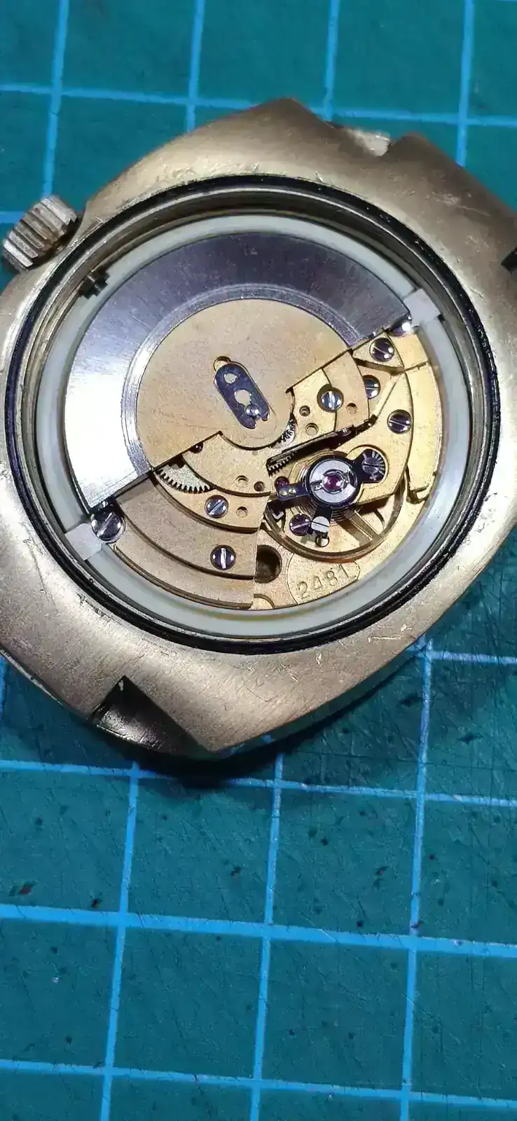

Me quito el sombrero
Excelente, tomo nota !
Por cierto, el calibre tiene muy buena pinta se ve que está bien conservado.
Enhorabuena, que lo disfrutes.
Pues lleva un 2481 impoluto...tanto que me parece que nunca se ha revisado (de ahí lo que me ha costado abrirlo). Si te fijas en la tapa trasera, por su lado interior no presenta ninguna marca de alguna compostura previa, con lo cual, diría que nunca se ha llevado a una puesta a punto.

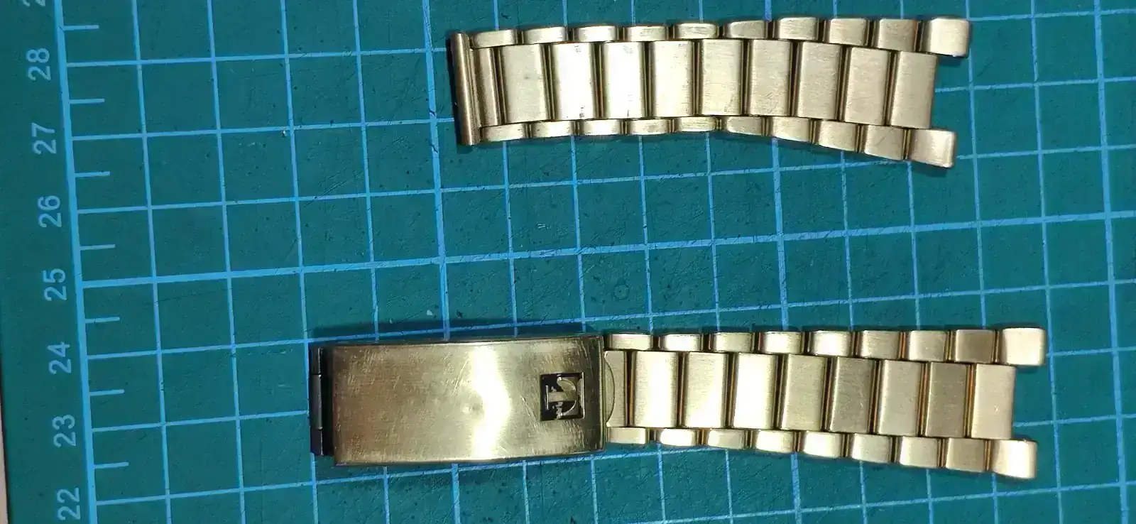

Además, el brazalete es el original y se conserva en buen estado.
Estoy deseando meterle mano...
