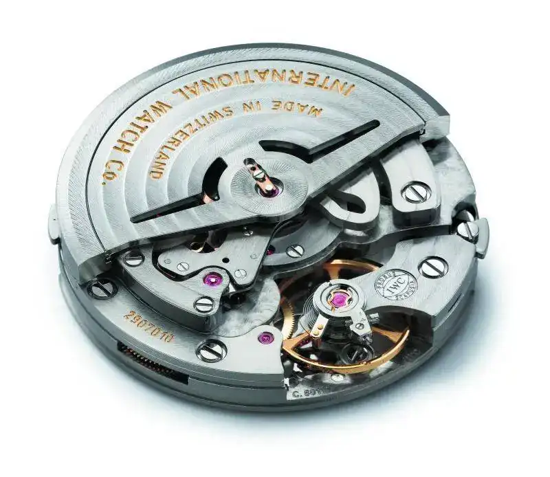

Calibre 80110 de IWC Aquaitimer Vintage:

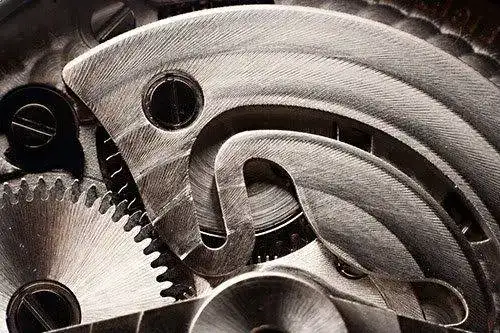

Hay veces que veo componentes que, ingenierilmente hablando, no parecen óptimos y sólo añaden fuentes de posibles fallos, como esta pieza que aprovecha la elasticidad del metal para supuestamente amortiguar impactos:

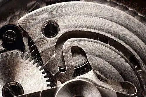

El cualquier caso, comparando los dos de las fotos, el calibre del IWC es casi tres veces mayor que el del Seiko. Algo contará eso en la robustez de las piezas.
Bueno, no seamos tan exigentes. Según los esfuerzos a soportar, desgastes y demás, puede ser más adecuado el plástico que el metal.
