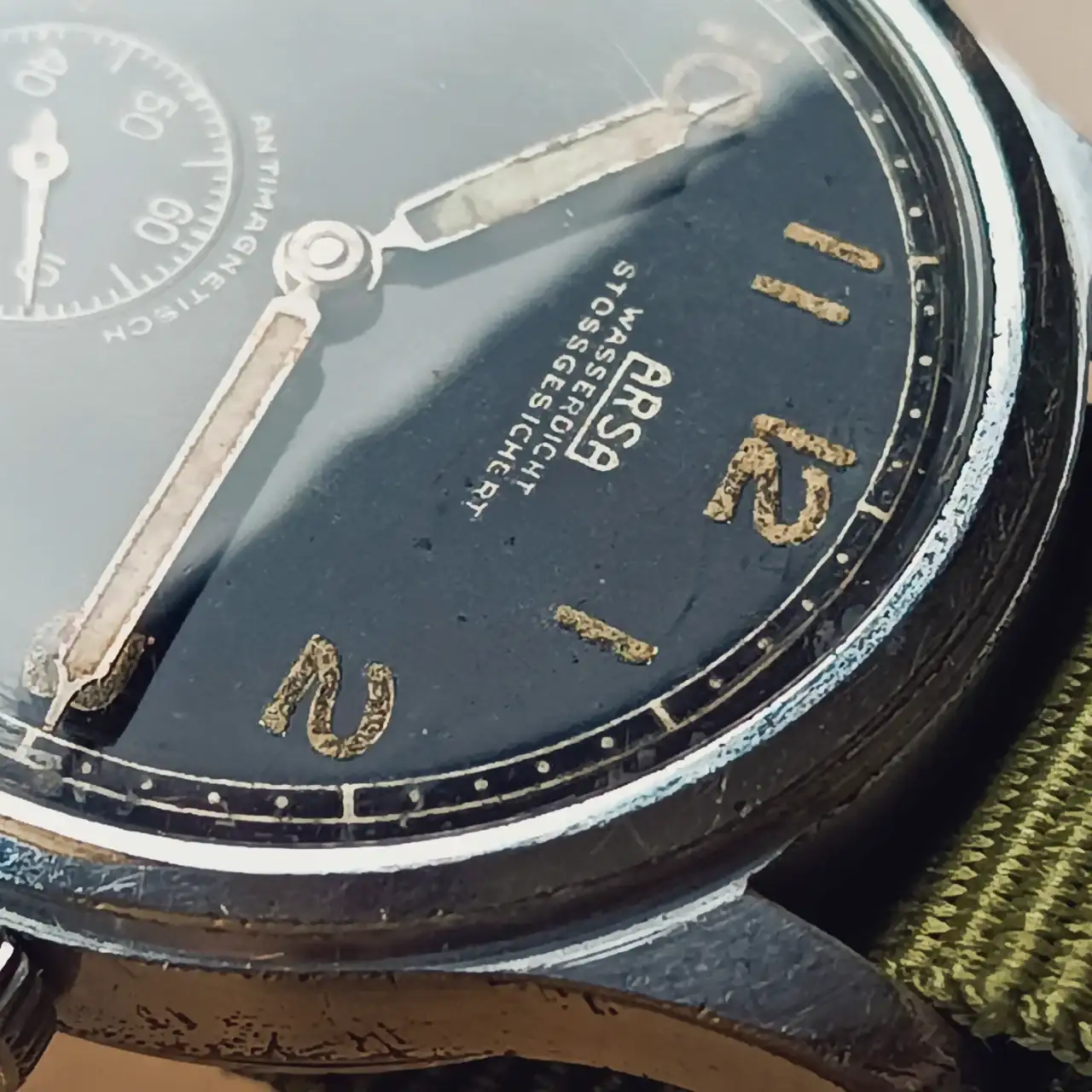

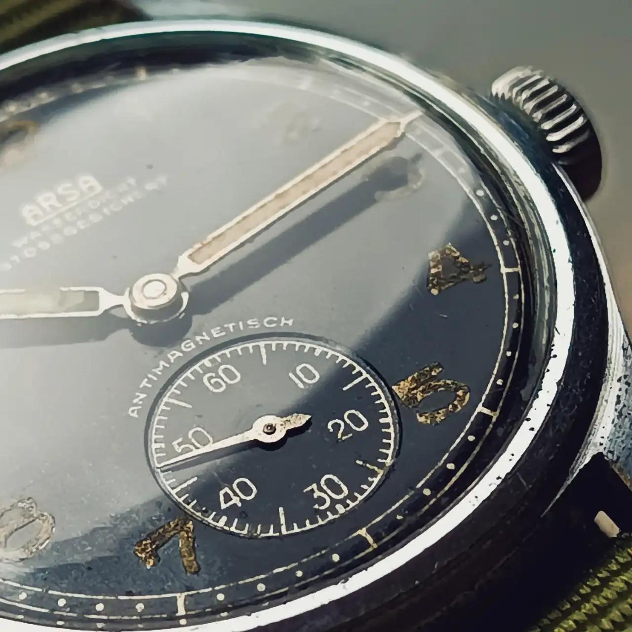

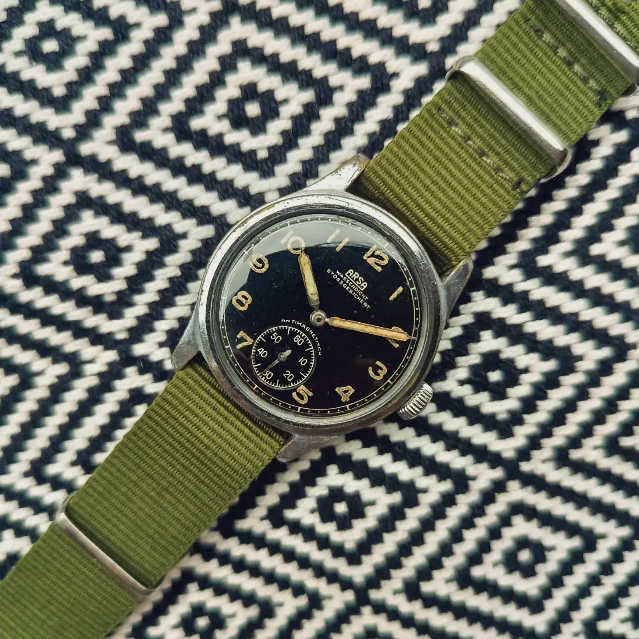

Pues viendo el Arsa de Xabi en el hilo del dia es como he llegado a este hilo que se me habia escapado, cosas de las vacaciones.
Entonces ... va de radios
Tengo un cacao con los radios, los tritios, los luminiscentes, y los que no .... maravillao
De todas formas preciosos todos los relojes , qué bien les sienta el radio

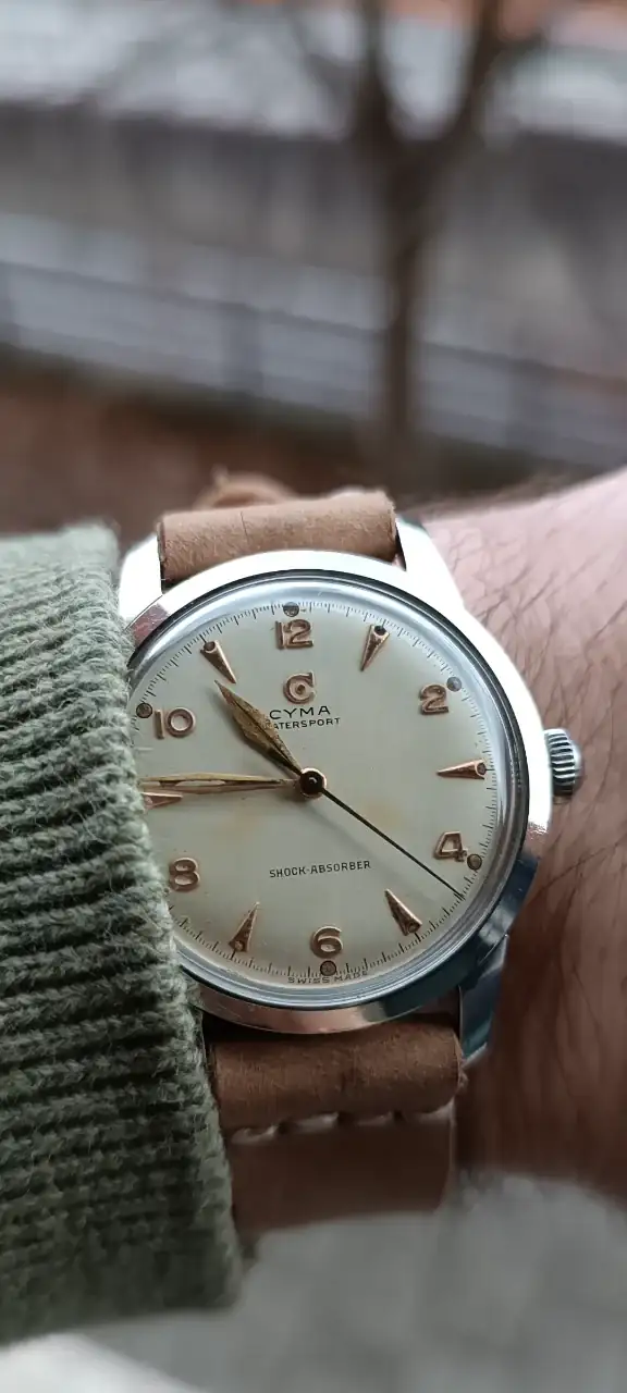

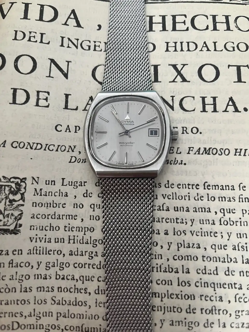

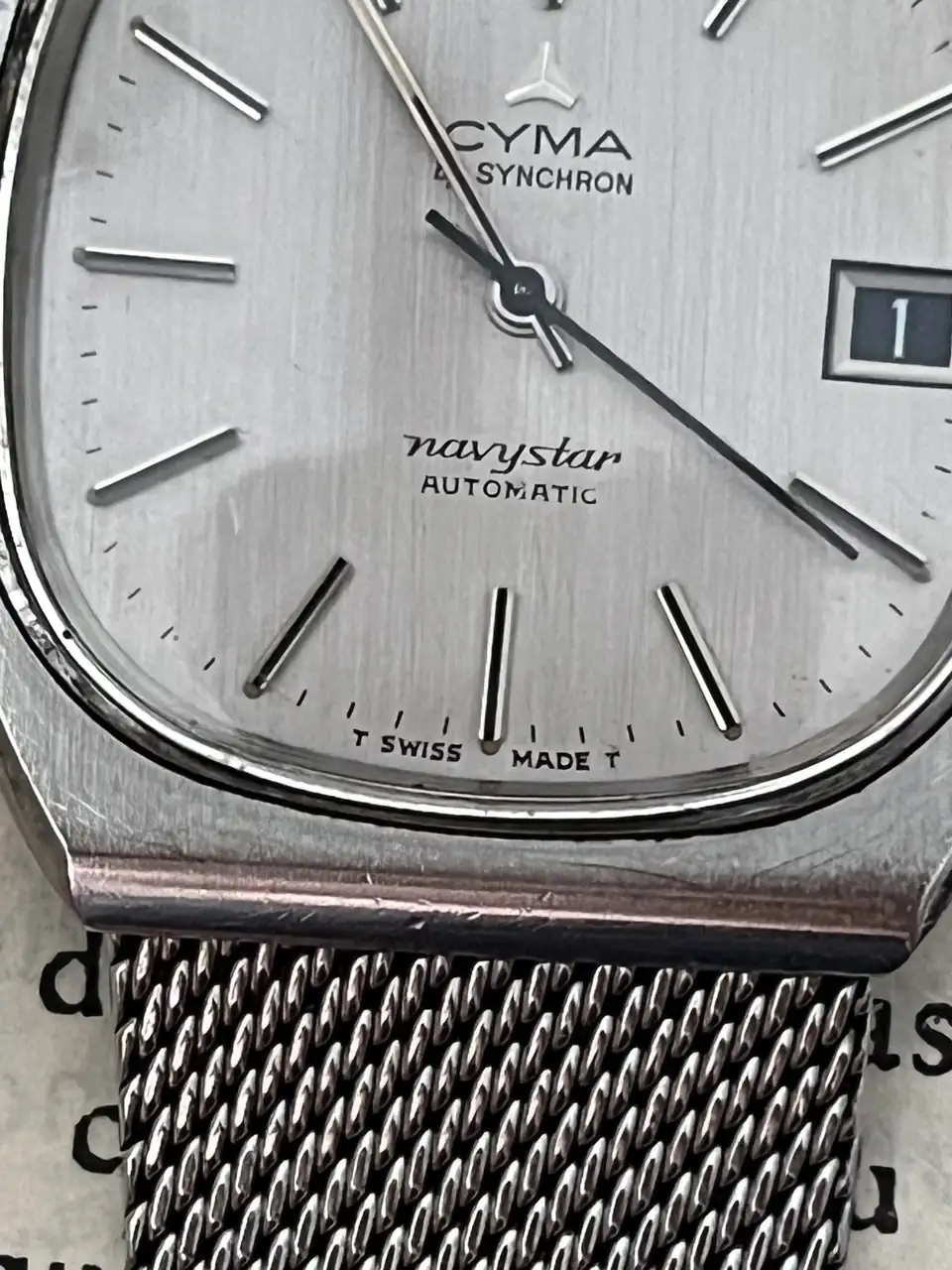

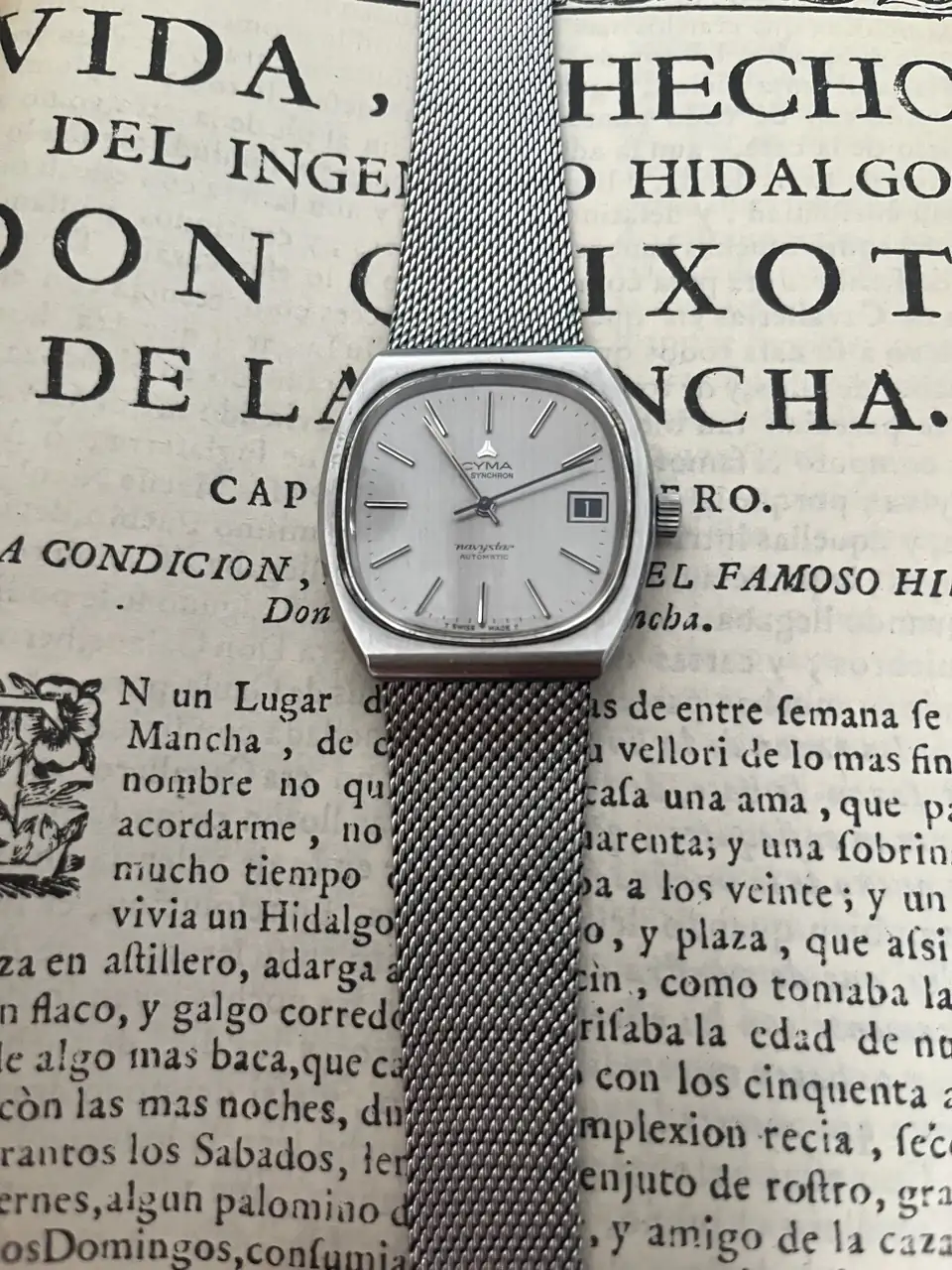

Un Cyma taiwanes que tiene la etiqueta ECO de la DGT
Reacciones: javier ochoa, KIKEMORGAN, jrmartin y 9 más
Este otra vez
Reacciones: javier ochoa, KIKEMORGAN, Usuario eliminado 105032 y 10 más
Buenos días!!
Si no estoy equivocado, esas dos “T” a cada lado de swiss made es que lleva tritio en la agujas, ¿no?
Reacciones: javier ochoa, alejandrolopez, KIKEMORGAN y 6 más
Correcto, aunque la radiación generada por el tritio es realmente débil, tanto que no es ni capaz de atravesar la membrana celular.
Muchas gracias por la aclaración!!

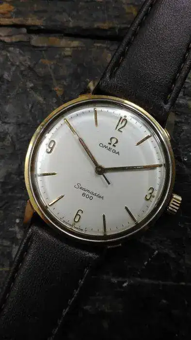

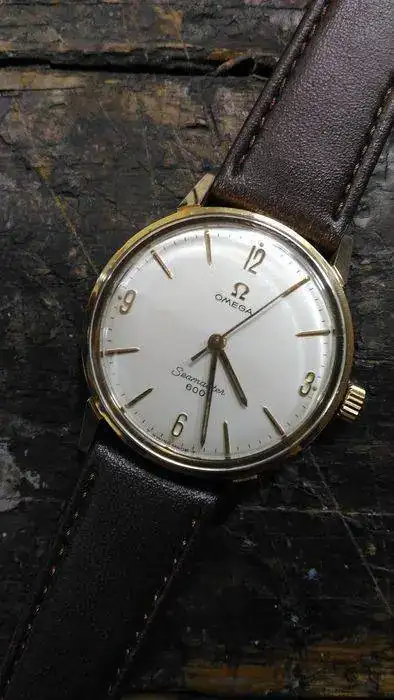

Aprovecho para lanzar una pregunta. Si no es el lugar adecuado pido disculpas. He buscado durante tiempo el significado de las T y no he llegado a ninguna conclusión.
Alguien sabe si el Swiss Made T significa que solo lleva lumen en agujas o índices, si el T Swiss Made T significa que lleva tanto en agujas como en índices, o por el contrario como también he leído hace referencia a la cantidad de Tritio? Se que existe el Swiss-T<25 ( este si que significa la cantidad de tritio). En el caso de los dos Tissot GL que tengo en ambos pone Swiss T Made( con la T en el centro) y solo lleva lumen en agujas.
Reacciones: alejandrolopez, Zappp y KIKEMORGAN

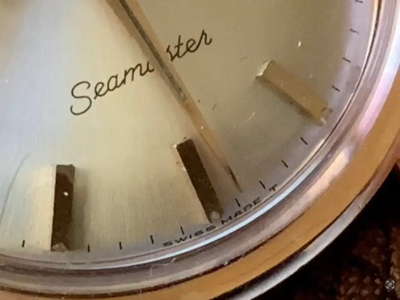

En teoría se supone que si la luminiscencia está tanto en las agujas como en los índices, el tritio debería estar presente en ambos, por lo que según esta regla, si sólo aparece una T, el tritio estaría en las agujas, no siendo en este caso los índices luminiscentes, como sucede en los PR 516. Pero he visto que esta regla que comentas no se cumple siempre, ya que hay relojes con una sola T que tienen tritio en índices y en agujas, como por ejemplo este Seamaster.
Entonces podría estar relacionado con la cantidad de tritio como también comentas, pero lo desconozco, o quizás sólo sea una cuestión de simetría en el diseño de la esfera.
Un abrazo, Jorge.
Reacciones: AANIP69, javier ochoa, alejandrolopez y 4 más
Ver el archivos adjunto 2921351
Un abrazo, Jorge.
Muchas gracias,Kike. Pues seguimos con la incógnita.En los Aquastar queda claro que pone Swiss Made T, y tanto en los indices como en agujas lleva tritio, yo suelo usar mucho el buscador del foro y un día me tope con este hilo, pero tampoco deja nada claro.
