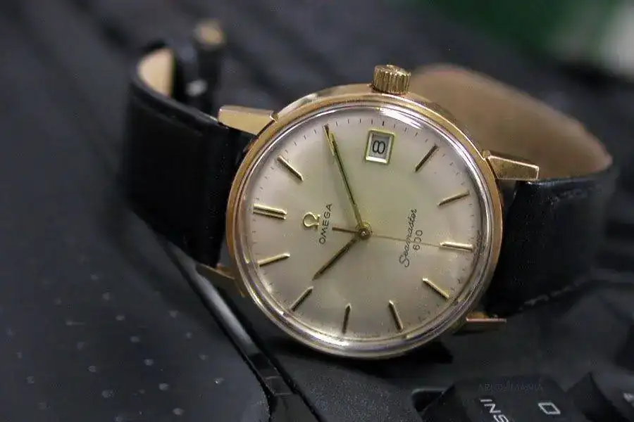

Te pongo foto de uno similar que saco de la red; la foto que has puesto no tiene mucha resolución, la he ampliado y ya me genera dudas, efectivamente parece muy blanca y la grafía no se ve tan bien .... si en vivo, te da que es muy blanca..... Yo lo dejaría pasar.

Uno del modelo exacto al que mostrás
https://uhrforum.de/threads/omega-s...enzle-d-mark-uhr-automatik-ohne-ref-nr.65687/

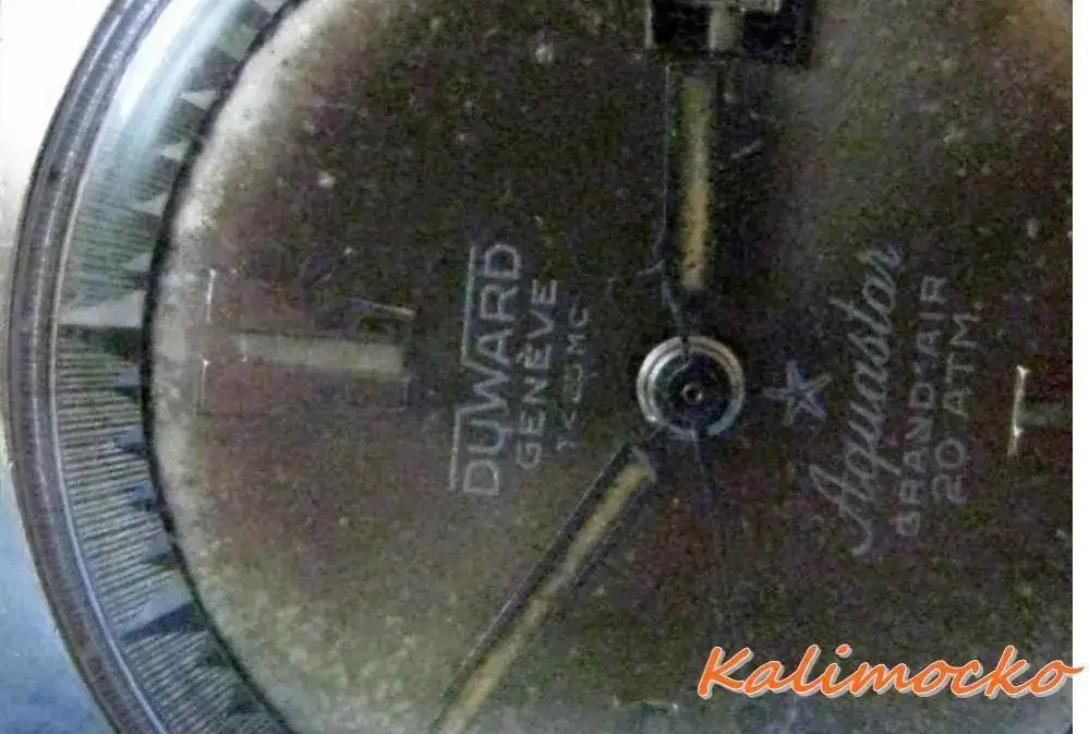

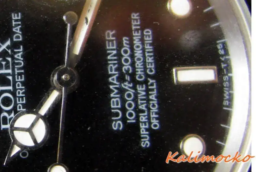

Hola amigo alf007, discrepo un poco contigo.
Normalmente en relojes suizos:
Una sola "T"; tritio en agujas o índices
dos "T"; tritio en agujas e índices
una "T<xx"; donde "xx" es un número que indica el porcentaje del isotopo 3H en este caso precedido del símbolo "menor que". también en agujas e índices pero en un porcentaje menor de tritio maligno por así decirlo.
Aquí te dejo ejemplos de 2 de mis relojes.

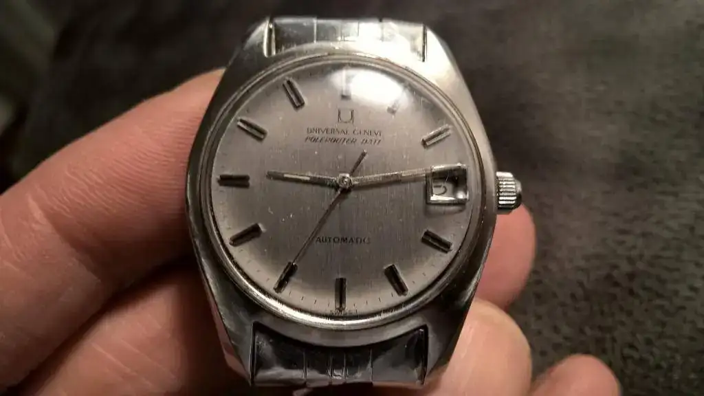

Hola Kali, he respondido a Zapp, me refiero a cantidad en cuanto a índice de radioactividad...puede llevar tritio en índices y agujas y el porcentaje de tritio ser menor de 25 mci, y entonces llevar una sola T. Creo, hablo de memoria, que mi UG polerouter es así, ya lo confirmaré cuando llegue a casa..
Edito para poner foto. No es muy buena pero si la amplías podrás ver los apliques de tritio en los extrmos de los índices, y en las agujas
