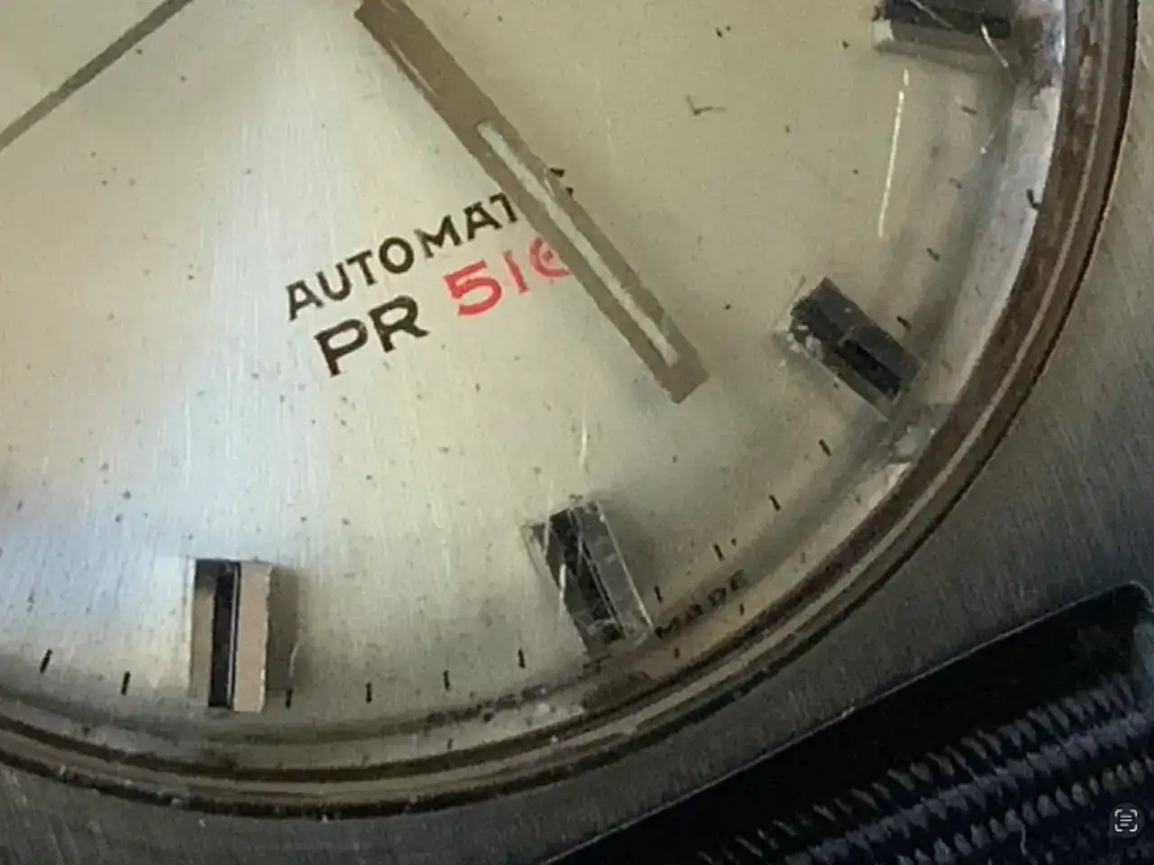

Un ejemplo de relojes con tritio sólo en las agujas ya lo ha puesto Jorge, los PR 516.
Reacciones: javier ochoa, AANIP69, alejandrolopez y 5 más
Voy a generar más dudas y más debate, a ver si podemos llegar a alguna conclusión consensuada.

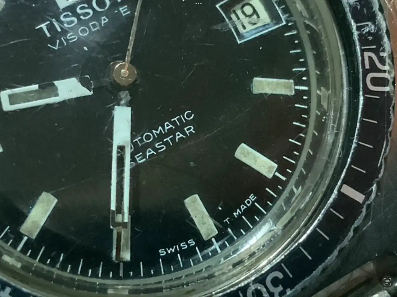

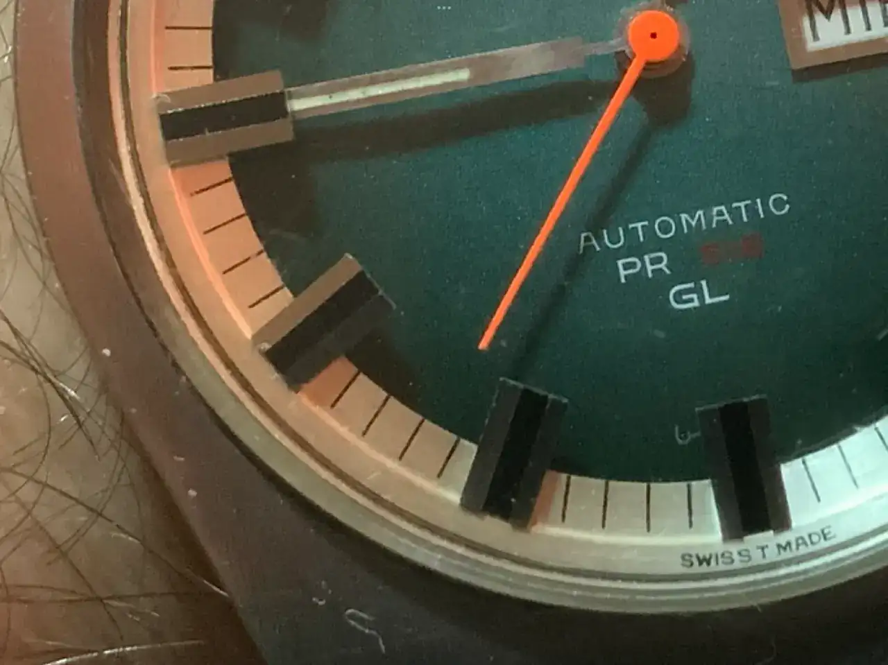

Siguiendo centrándome solamente en mis Tissot, tengo este otro sólo con tritio en las agujas, y aparentemente (porque no todo el material luminiscente es tritio) con poca cantidad, y lleva dos T.

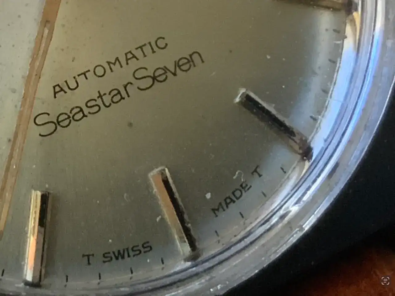

Sin embargo tengo este otro, que lo lleva tanto en agujas como en índices, y además a cascoporro, y sólo tiene una T.

En mi opinión las has despejado. Ahora sí que me empieza a quedar claro que se refiere a la cantidad de tritio.
Pues no lo tengo yo tan claro. Por lo menos a ojímetro, sin saber la concentración de tritio en el material luminiscente, y sin conocer la radiación en milicuries, parece que el último Tissot, con una sola T, contiene más tritio que el anterior, con dos T. Afortunadamente, supongo que ya habrán dejado de ser radioactivos, por lo que ya no lo podemos medir, jejejeje.

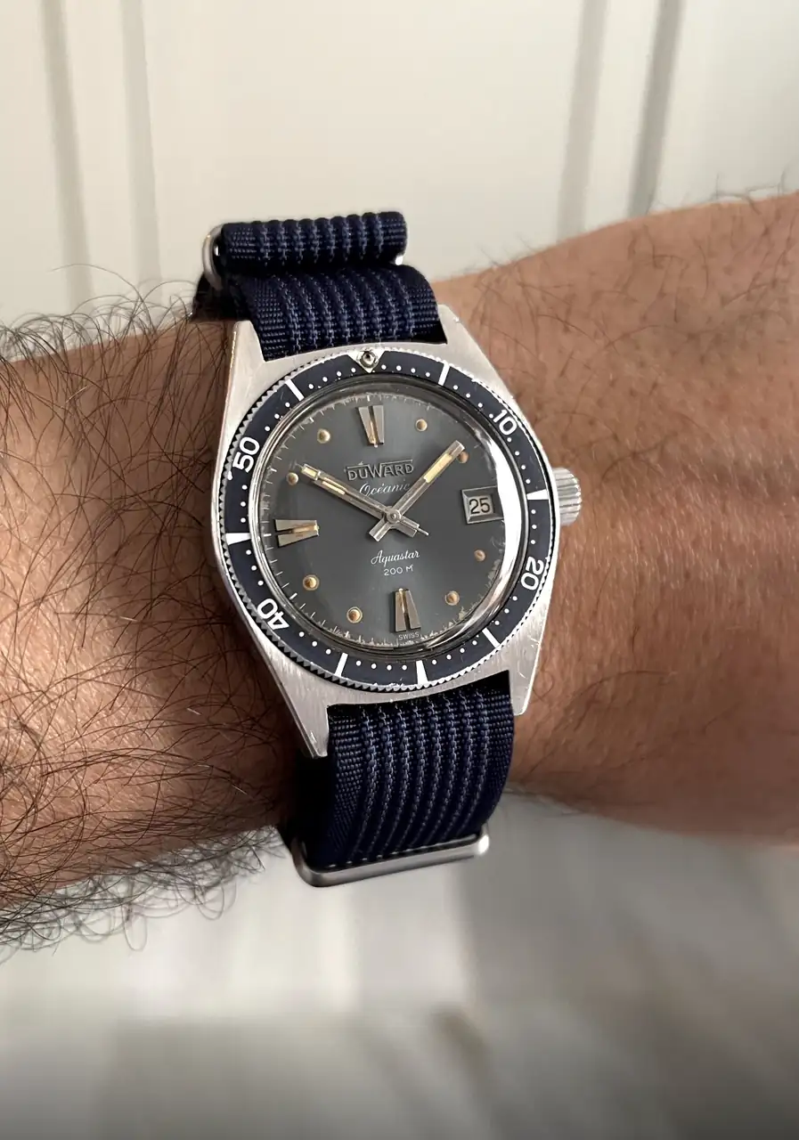

Este duward cuando lo expones a la luz fuerte brilla durante unos minutos , al cabo de unas horas y a plena oscuridad no emite nada de luz.
Reacciones: alejandrolopez y KIKEMORGAN
Efectivamente, ese efecto es más propio del radio que del tritio, y viendo con detenimiento los índices circulares, éstos han adquirido ese color parduzco característico del radio, y además parece que la pintura de la esfera se ha dañado a su alrededor. Vas a tener que medir la radiación para salir de dudas, jejejejeje, pero te aseguro que es rarísimo ver un reloj de los 60 con radio
Reacciones: alejandrolopez y Narses84
Y no era al revés , el radio siempre emite luz aunque no lo expongas con luz externa y el tritio solo brilla cuando lo expones con luz para ir apagándose progresivamente , perdónadme que sea tan pesado pero me gustaría saber si es tritio o radio.
Reacciones: KIKEMORGAN
Por cierto la persona que me lo vendió aseguró que era de 1965 por si puede darnos alguna pista
No hombre, nada que perdonar.
De todos los relojes que tengo con radio, ninguno se ilumina por sí mismo, debido a los años que tienen encima, pero sí lo hacen si los estimulas con una fuente de luz. Mira esta foto sacada de la wikipedia.
Sin embargo el tritio pierde toda su capacidad luminiscente hacia los 25 años.
Yo creo que estos Aquastar fueron los primeros relojes luminiscentes que fabricó Duward. Como he dicho antes no recuerdo haber visto ninguno anterior, y los he estado buscando en la red sin ser capaz de encontrar ninguno. Por lo que es posible que alguien les pudiera fabricar las esferas fuera de España. Por cierto, durante los 60, la normativa internacional exigía que si se aplicaba radio, las esferas tenían que estar marcadas con RA.
