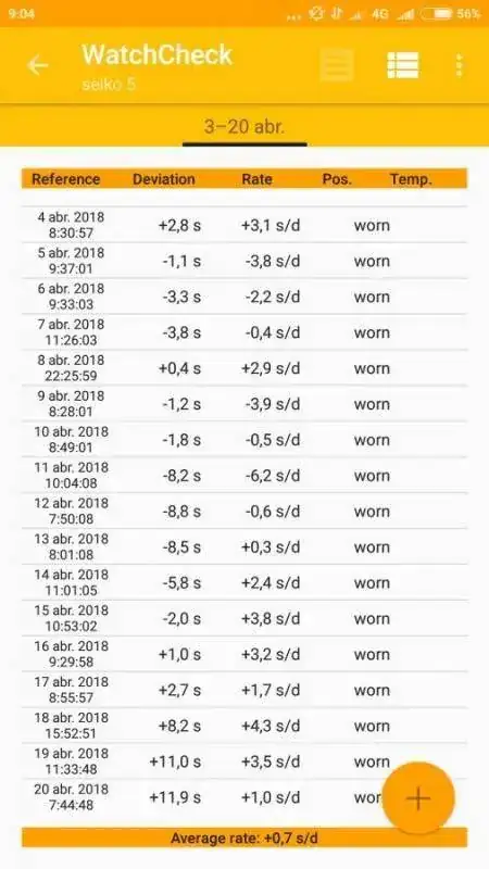

A mi modo de ver el análisis que te hace el programa, no es del todo correcto, en cuanto al promedio de +0,7 s/d. Con variaciones entre +11,9 un día y -8,8 otro, la variación que muestra es bastante más alta que el +0,7. Para que se entienda mejor, el promedio de +40º y de -40º es cero, sin embargo la variación no es cero dado que un día te asas de calor y el otro te congelas de frío. Otra cosa es que la variación este en +,5, +,7 + ,6 +,4, de este último supuesto de datos si que se muestra que existe una variación de +0,5 más o menos constante cada día.
El programa lo que hace es una media, y eso son matemáticas, es totalmente correcto. Lo que puede ser incorrecto es la interpretación que yo haga.... si lees mi último mensaje, ahí trato de explicarlo: sería un reloj exacto, pero no preciso.
Por ejemplo, mi Longines, al final de mes, tiene una exactitud similar al del Seiko 5.... pero si comparo la gráfica entre los dos, el Longines es mucho más regular en sus desvíos.... ahí está la diferencia de calidad, aunque al final, en la práctica, los dos llegan a fin de mes parecido.
También te reconozco que el Seiko, sé la posición en que lo tengo que dejar de noche para que, en cierto modo atrase compensando el adelanto durante el día, así que hago un poco de trampa. Con el Longines no me hace falta esa maniobra....

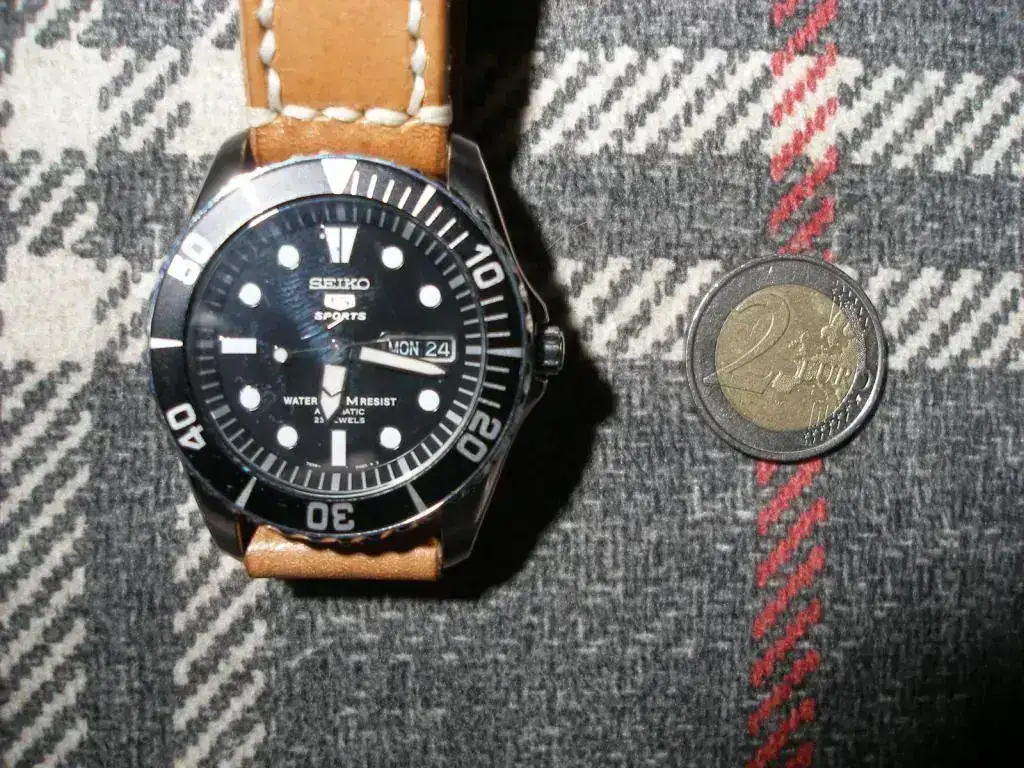

No quería dar marcas, pero como la desviación mía entra dentro de los parámetros standar de la marca, lo diré. Es un Seiko snz f17k (erizo de mar), con una desviación de + 20´´ diarios y está recién comprado (hace un mes). Quizá por eso esta desviación y como decís y me dijo el vendedor y creo haberlo leído también por el fabricante, a los 2 meses (yo me he fijado los 2,5 meses) tienden a enlentecerse. A esperar toca. Osea, nuevo, comprado por ebay hace un mes y lógicamente sin ningún reajuste de revisión, usándolo todos los días unas 9 hs y descansado en reposo el resto de las horas.
Preguntaba porque sin al menos esos datos, no me veo capaz de orientar, para mi sería hablar por hablar.
Siendo nuevo y de esa gama de Seiko, el tema desfase debería estar en que esos relojes no reciben un ajuste fino posterior al proceso de montaje. Si vas al Subforo, cualquier compañero que domina diferentes modelos, te dirá que cuando no viene afinado de fabrica, en tu relojero lo pueden ajustar sin problema. Si hubiese sido comprado en tienda o DO on line aquí en España, también podrías hacer uso de la garantía par que se revise en un ajuste dentro del rango que ofrecen como máxima desviación.

Ver el archivos adjunto 791017
He aquí el prota de la historia, ...pero que me enamora e irrita por igual;-)
Como te han comentado, el quid de la cuestión es realizar una correcta interpretación de esos datos. Es la única manera de distinguir qué relojes son más o menos precisos, independientemente del ajuste que puedan llevar.

No entiendo como calculan ese "Average Rate", ese +0.7 no es el average (promedio) de los 17 valores "rate" que figuran allí (a mi el promedio me da 0.5, a no ser que haya más valores que no se visualizan). Será una tasa de cambio promedio? como la calculan allí?. Quien sabe para ellos que sea "Average Rate".
Es que una cosa son las medidas de tendencia central (como el promedio) y otra las medidas de dispersión (que describen que tan variables-dispersos son los datos, como por ejemplo la desviación estandar, la varianza, el rango, etc.).
Si divides los 11,9 segundos de desfase total final entre los 16 días, sale una media de 0,7 por día, redondeando, porque ni son 16 días exactos, ni cada rate parcial es un día exacto, ya que está tomado a horas dispares.
Pero si lo que estás haciendo es sumar los diferentes "rates" parciales tendrás un error acumulado, faltan los decimales de cada rate parcial.... ¿será eso el error que te sale?
