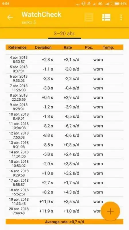

Lo único que puedo aportar es que casi todos mis relojes nuevos, con el uso después de un tiempo (meses) han mejorado su precisión. Por ejemplo, un ETA 2824 ha pasado de +18 a +8 , éste es muy muy regular.
Mientras que un Seiko Tortuga estaba en unos +20 y últimamente anda entre unos estupendos -3 y +3 , aunque éste es no es tan regular.
