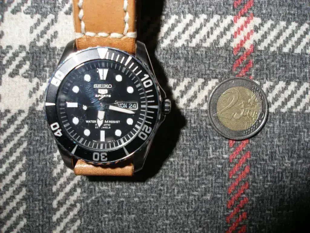

No quería dar marcas, pero como la desviación mía entra dentro de los parámetros standar de la marca, lo diré. Es un Seiko snz f17k (erizo de mar), con una desviación de + 20´´ diarios y está recién comprado (hace un mes). Quizá por eso esta desviación y como decís y me dijo el vendedor y creo haberlo leído también por el fabricante, a los 2 meses (yo me he fijado los 2,5 meses) tienden a enlentecerse. A esperar toca. Osea, nuevo, comprado por ebay hace un mes y lógicamente sin ningún reajuste de revisión, usándolo todos los días unas 9 hs y descansado en reposo el resto de las horas.

He aquí el prota de la historia, ...pero que me enamora e irrita por igual;-)
Pues es más o menos como me vino a mi el Tortuga, y después de unos meses mejoró mucho, así que no te preocupes y dale un tiempo hasta que se estabilice. Y si tienes mucho capricho, se lo llevas al relojero (o lo ajustas tú si eres manitas) y seguro que conseguirás parámetros soberbios.
Lo que si te aconsejo es que no te obsesiones con el tema, si esto de ajustar los mecánicos te hace disfrutar más de la afición, bien, pero si vas a estar mosqueado porque no consigues la precisión adecuada, pues lo tuyo es un cuarzo.

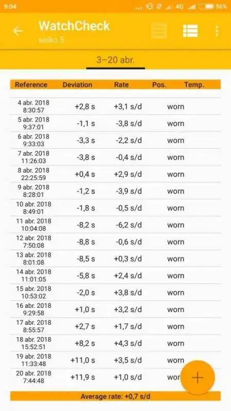

Esas definiciones que mencionas son las que yo tenía por válidas, ya me estaba volviendo loco de nuevo con otros comentarios.......
Pongo un ejemplo: tengo un ETA 2824 que se suele desviar +9 seg/día, pero es un desvío muy constante, siempre tiene ese desvío. Este sería un reloj muy preciso. Porque, lo bueno que tiene, es que si se ajustase por el relojero, podría quedar cerca de 0
Por otro lado, el Seiko SNZG al que me refería antes, unos días está en +4, otras veces en -2, otras en +5.... el caso es que se va compensando unos días con otros y llega a final de mes con un soberbio ratio de +0,5 . Este reloj es muy exacto.
Corregidme si me equivoco.
A mi modo de ver el análisis que te hace el programa, no es del todo correcto, en cuanto al promedio de +0,7 s/d. Con variaciones entre +11,9 un día y -8,8 otro, la variación que muestra es bastante más alta que el +0,7. Para que se entienda mejor, el promedio de +40º y de -40º es cero, sin embargo la variación no es cero dado que un día te asas de calor y el otro te congelas de frío. Otra cosa es que la variación este en +,5, +,7 + ,6 +,4, de este último supuesto de datos si que se muestra que existe una variación de +0,5 más o menos constante cada día.
