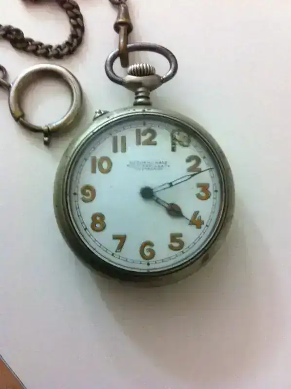

Ante todo muchas gracias por vuestras opiniones. El reloj en cuestión es el que presenté hace unos días y que encontré en una caja olvidada de mi padre. Es este:
Seguramente por mi desconocimiento me he expresado mal al hablar de restaurarlo.
Realmente lo que quiero es que vuelva a funcionar, pero como lo veo tan viejo y en tan mal estado, pensé que lo mejor era desmontarlo, limpiarlo, aceitarlo y volverlo a montar.
Desde mi iPhone con Tapatalk
Siendo el reloj de tu padre , lo conveniente es que lo pongas en manos de un profesional , no te aconsejo que lo hagas tu.
Los experimentos con gaseosa mejor.
Ok. Me informaré de las relojerías que pueda haber por aquí y si pueden hacerlo.
Creo que este reloj nunca lo usó mi padre (usaba japoneses) y lo sacaría de algún rastrillo o similar. Por eso estaba valorando el posible gasto de la reparación frente a la pieza que es.
Ya os comentaré como acaba la historia.
Muchas gracias
Hola compañero, después de leer el,post, quería comentarte unos detalles. ¿Has visto ese desconchón que tiene tu reloj a la 1? Lo produjo alguien, probablemente un relojero con prisas, al desmontar o montar la maquinaria y presionar por detrás un pelín más de lo necesario los tornillos de sujección sobre el metal esmaltado del dial. Son frecuentes a la 1 y a las 7, poco más o menos. Y no tienen arreglo. Algunos tornillos cierran en el sentido de las agujas del reloj. Otros, a contrario. No, no sé cuáles son unos u otros. Ni siquiera sé si es una leyenda urbana. Si el muelle real está cargado, suele estarlo en los relojes que no funcionan, y no lo descargas antes, al desmontar puede descargarse de golpe y romper algún eje o diente de alguna de esas ruedecitas diminutas. Y no, tampoco hay repuestos. Si no manipulas adecuadamente el espiral, se deformará. Si... bueno, al menos del espiral encontrarás repuestos, si sabes qué buscas, claro. Y todavía no hemos hablado de cómo limpiarlo o aceitarlo. En fin... Si aún así quieres hacerlo tú, yo te aconsejaría adquirir un reloj de tipo Roskopf en mal estado y que lo desmontes, montes, limpies y aceites las veces que sean necesarias hasta que creas que puedes enfrentarte al tuyo con los ojos cerrados. Como ya te han comentado: los experimentos es mejor hacerlos con gaseosa.
edito: no había leído el mensaje anterior en el que detallas que aunque fuera propiedad de tu padre no era 'el reloj' de tu padre. Siendo así la cosa cambia. Ya depende de lo que aprecies el reloj.
